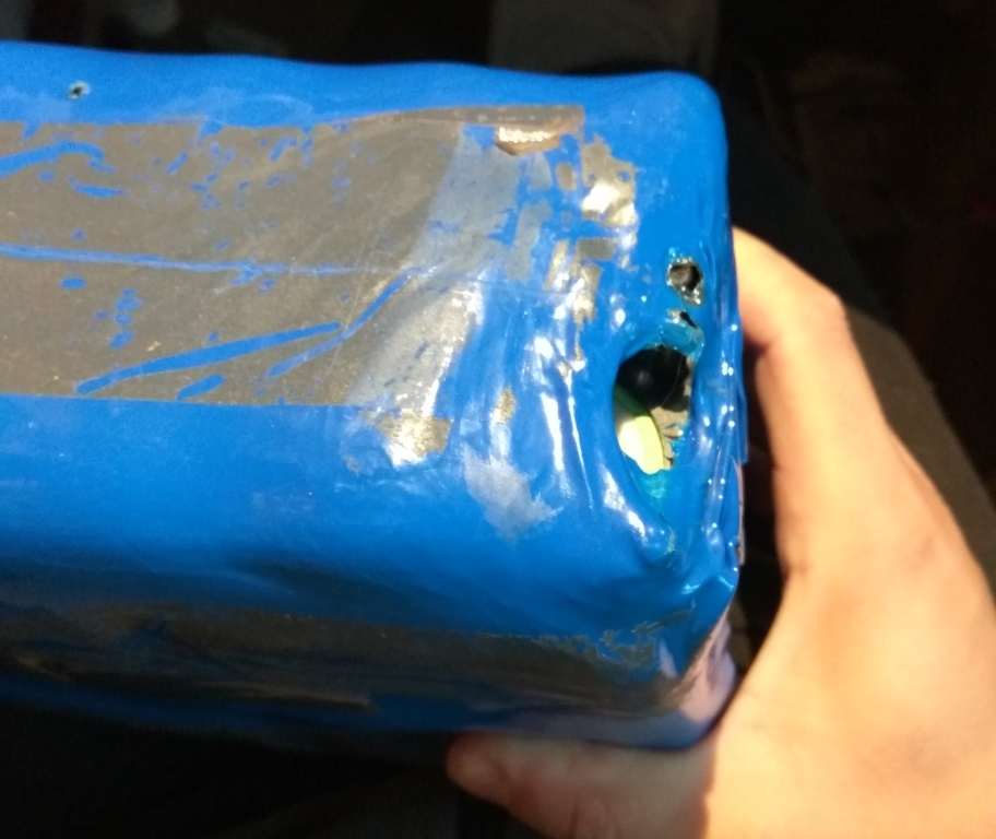

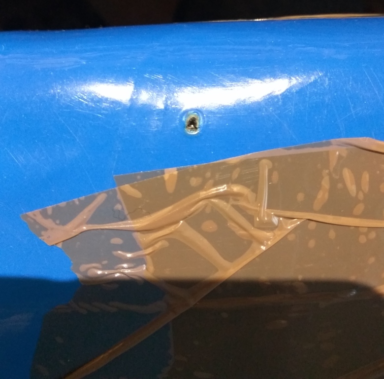

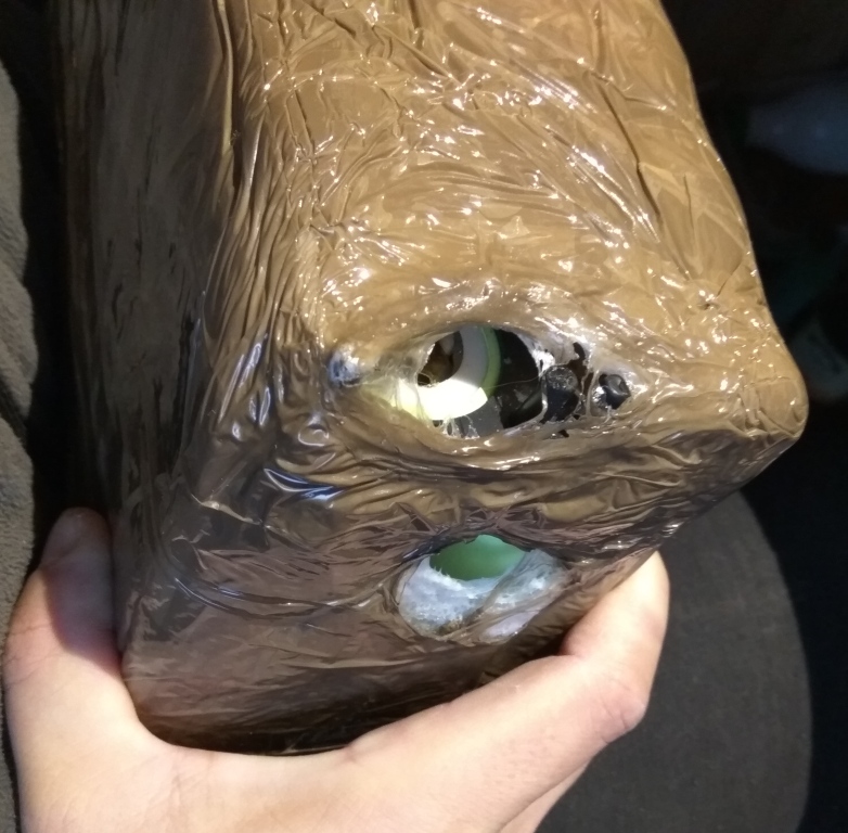

Ммда. Продаван немного фигню сделал.

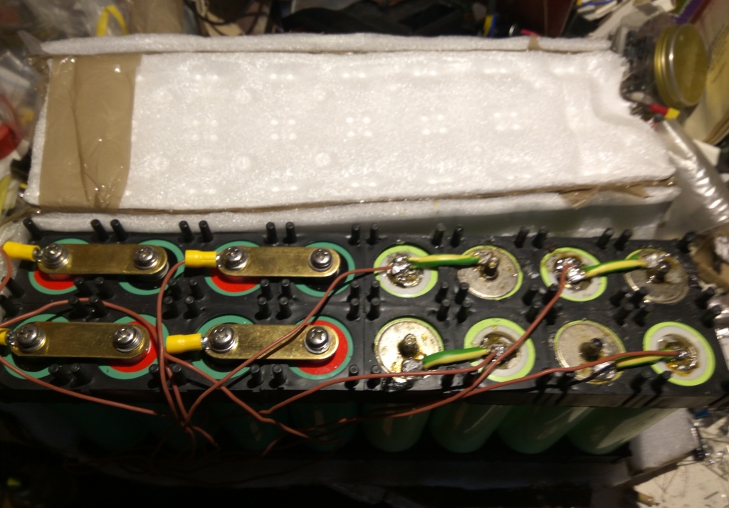

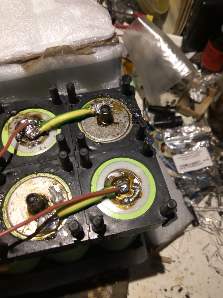

Вскрыл я батарейку и место прогрева стало видно невооружонным глазом ибо сантиметровый  слой пенополиэтилена замотанный скотчем аж проплавился и появилась дыра. Всё указывает на угловой элемент. Разрезал утеплитель и замерил элемент. В собранном состоянии на угловом элементе было 2в. На всех остальных элементах 3.27в. После отпайки на элементе также 3.27в. Странно  :bw:

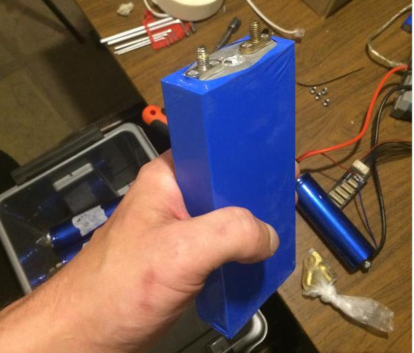

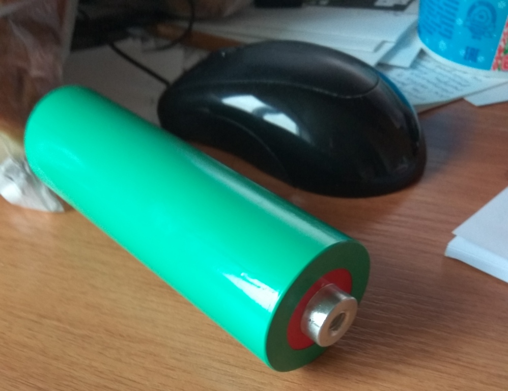

А по поводу продавца.... Просто тогда Хедвэи заканчивались и пришлось согласится на половину Хедвеями, а вторую CBL. Так у CBL в плюсовом месте постоянно обламывался выступающий болт. Это брак инжеренов разработки крепления был. Их исправные продают со сниженной ценой ибо склад успели забить. А в хедвеях крепление под болт и ломаться там нечему. Так вот, был договор что CBL скрепится контактной сваркой, а при вскрытии оказалось что он, гад, спаял. Провод медный многожильный, но пайка  :facepalm: :facepalm: :facepalm: Я с паяльником всю жизнь и такого ппц вижу впервые. Тяп ляп. Фотки будут потом. Но в на плюсе есть мембрана как у Li-Io-х элементов. Так он столько припоя лил что и внутрь туда до половины затекло.  :facepalm: Буду ругаться.

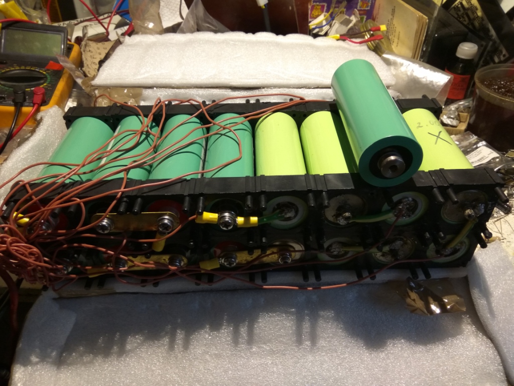

А купленный мной элемент Хедвэй. Теперь проблема присоединения. Была у меня медная клемма от минуса сварки. Облудил её и прикрутил к минусу припаяв провод. А вот с другой стороны нечего приделывать. Побегаю завтра по магазинам, поищу либо клемму, либо латуневую полосу. Блин, надо менять пока можно.
Для нового аккумулятора я буду сам выкупать поэллементно и сам всё собирать. Тем более что там гайковое соединение, ячейки плоские длинные. А то ещё неведомо чего наворотит и с этим.
После снятия верхней пластмассовой обёртки, термошкуры :), увидел над центральным CBL небольшую дырочку. Там как раз штырь отрицательного контакта торчит. Т.е. они перегреваются... Придётся рекуперацию отключить....
Дыра видна..

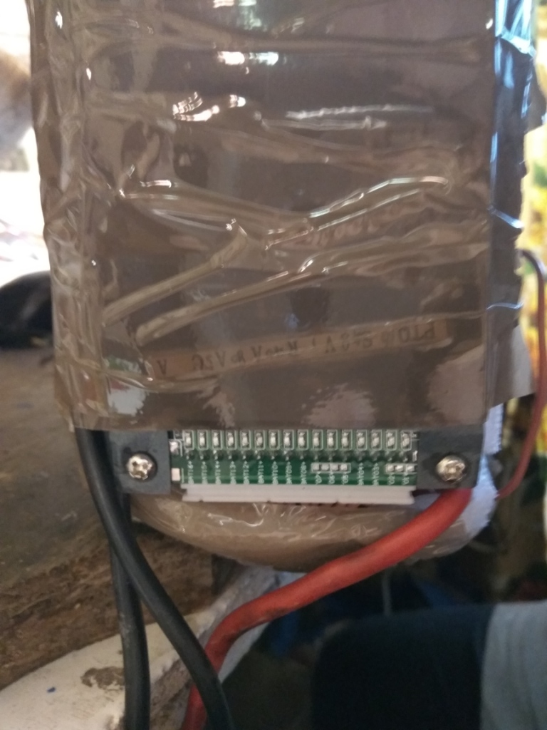

БМС с индикацией
Такой элемент будущей новой батареи

Который раз убеддаюсь что ни в коем случае нельзя покупать у китайцев готовую батарею, напихают внутрь чего попало. Оригинальные хедвеи не зелёные и не салатовые, они синие, как на последнем фото на полу.
Нужно определить что именно греется, соединения или сами ячейки. Если соединения, нужно улучшить контакт или увеличить сечение, если ячейки, уменьшать токи иначе будет им скорая смерть.
Какой ток потребляет контроллер и возвращает с рекуперации?
