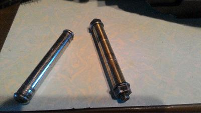

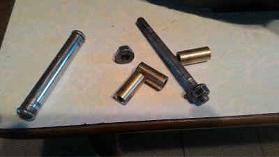

Увеличился люфт оси задней подвески, изготовил новую из подручных средств: жигулевская шпилька, 3 б/у фольцвагенские втулки клапанов (антифрикционный материал) просто подрезал в нужный размер, 2 гайки. Проехал около 30 км, результатом доволен. На сколько хватит не знаю, но думаю как минимум в два раза дольше стандартных, после втулки можно перевернуть (работают 10 мм из 25), три втулки 3 переворота. Разобрать, перевернуть, собрать - 2 минуты.

ЗАДАЧА В ТОМ, ЧТОБЫ ВТУЛКА СТОЯЛА МЕРТВО В ОТВЕРСТИИ, А ОСЬ В НЕЙ КРУТИЛАСЬ, ТОГДА ЭТО БУДЕТ НА ДОЛГО, А ТАК ПОЛУЧАЕТСЯ ТОЖЕ САМОЕ, ЧТО С РОДНОЙ ОСЬЮ, ТРЕНИЕ МЕТАЛ ОБ МЕТАЛ И ДАЛЬНЕЙШЕЕ РАДАЛБЛИВАНИЕ ОТВЕРСТИЯ,  Я ВСЕТАКИ СКЛОНЕН, ЧТО НУЖНО ИДТИ К ТОКАРЮ И ЗАКАЗЫВАТЬ ВТУЛКИ НА ДВИЖУЩУЮ ЧАСТЬ ПОДВЕСКИ, ТУДА ИХ ПЛОТНО ЗАПРЕСОВАТЬ, ОТВЕРСТИЯ ПРИДЕТСЯ РАЗСВЕРЛИТЬ ПОД ВТУЛКИ, А ОСЬ МОЖНО ОСТАВИТЬ СТАРУЮ, ДУМАЮ ВТУЛКИ ВЫТАЧИТЬ С БОРТОМ, ЧТОБЫ ВЫКИНУТЬ ПЛАСТМАССОВЫЕ ДИСТАНЦИОННЫЕ ШАЙБЫ, КАК РАЗ БУДЕТ И УПОР ВТУЛКИ В ОТВЕРСТИЕ, И УПОР В НЕДВИЖИМУЮ ЧАСТЬ ПОДВЕСКИ, ДУМАЮ БУДЕТ ВЭЛ,  МОЖЕТ ЕСТЬ ДРУГИЕ РЕШЕНИЯ, НАПИШИТЕ,

#628
Изначально хотел изготовить новую ось, каленую или цементированную, запрессовать с натягом в вилку подвески. К ответной части на деке (сталь) приварить бобышки под игольчатые подшипники. Но сделал как сделал. Насчет трения металла об метал, металлы тоже разные бывают. На старой оси  проехал 300 км (до проявления люфта) думаю втулок из антифрика хватит на 700. Ну а там посмотрим.
