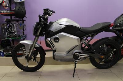

Итак Super Soco TS 1200R серебристый.

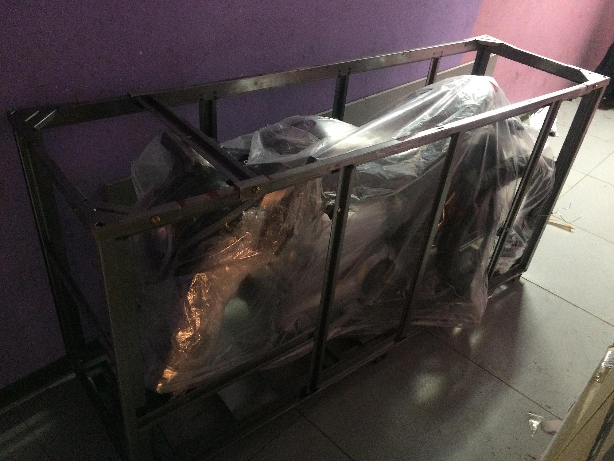

"извлечение" / "unboxing".
Фото было сделано с телефона, прошу сильно не пинать за качество.
Мопед был запечатан в стальную опалубку обмотан целофаном, опалубка находилась в картонной коробке, все части (руль, переднее колесо) были уложены довольно добротно, царапин при извлечении обнаружено небыло. Сборка аппарата в два лица была завершена в течение часа.
В комплекте было два ключа "зажигания", он же открывает фальшбак, седло и разблокирует батарею, одна батарея, два брелока сигнализации, хотя в комплекте поставки написано, что брелок один.
В тот же вечер были покатушки, заряд батареи 100%, скорость по штатному спидометру на плоскаче достигла 63 км/ч. Ускорение плавное, комфортное, но динамичное. Педали пока установил в рабочее состояние, но педалировать правда немного не удобно.
Пока не могу понять залоченный байк достался или разлоченный. Ну со временем, думаю, разберемся.
В конструкции мопеда предусмотрена рекуперация, т.е. при нажатии на тормоз на дисплее появляется значок зарядки. При движении можно при замедлении колодками даже не касаться тормозных дисков, а пользоваться одной рекуперацией.

На счет обрешетки... сделано мощно, с душой, выглядит дорого. Сразу видно русская рука. Вы в Московском магазине покупали? С завода идет собранный, в хилинькой деревянной обрешетке.

Еще одна найденная неожиданная особенность: При постановки байка на подножку, автоматически включается парковочный режим (загорается красная буква "P" на дисплее), при этом от контроллера отключается ручка "газа", при складывании подножки парковочный режим отключается. Очень удобно, защита от случайного нажатия "газа" на стоянке. Похоже что датчик стоит в самой подножке. Парковочный режим можно также включить с правого клипона красной кнопкой.
