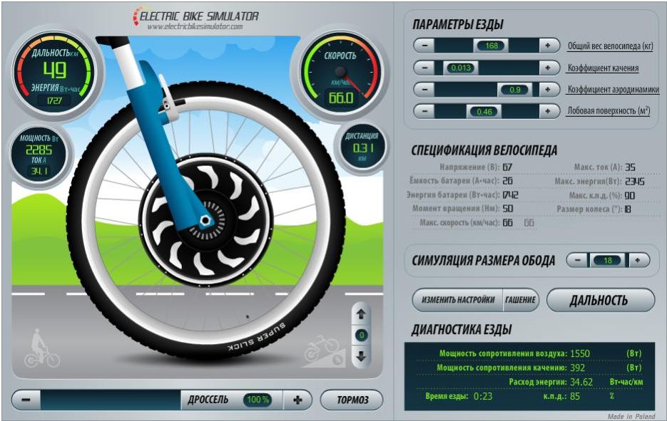

sov8181
Сегодня починили мою машину и пока домой с дачи возвращались с Lcruser сравнили показания по приборке соко и моей ВАЗ 2112 - показания на скорости 61км/ч (соко), стрелка чуть больше 60 на пол милиметра (ВАЗ 2112), не факт конечно что спидометр на русской тачке точный, но пока проверили только это.
sov8181
Момент двигателя выбран 50 Н*м методом интерполяции.
18 радиус, так как 17" нет в настройках проги, а так как у вела покрышка более низкая, то выбрана настройка 18"
Нужно что то ещё пояснять?
eTyson
[user]sov8181[/user], 17" мото - примерно 21-22" вело. Какие 18?
sov8181
Не оспариваю, но ты знаешь такой прикол, что у велосипедов указывается не диаметр обода, а диаметр по покрышке.
Но в данном симуляторе диаметр обода по моим наблюдениям почти не влияет на результат теста на плоскаче.

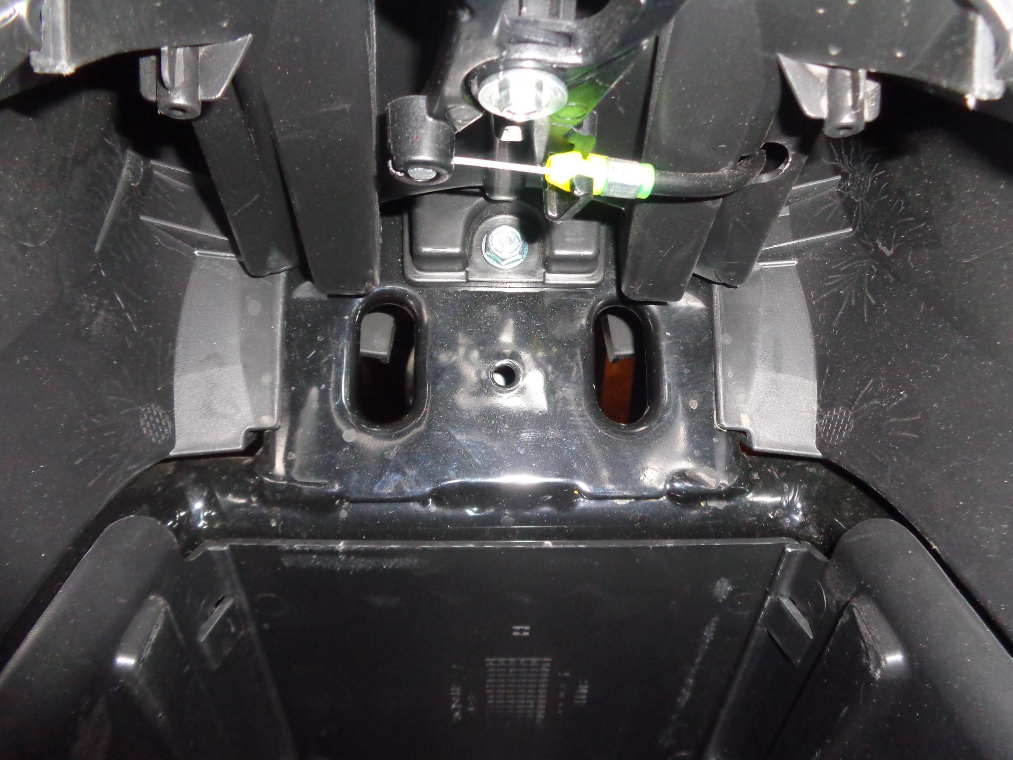

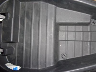

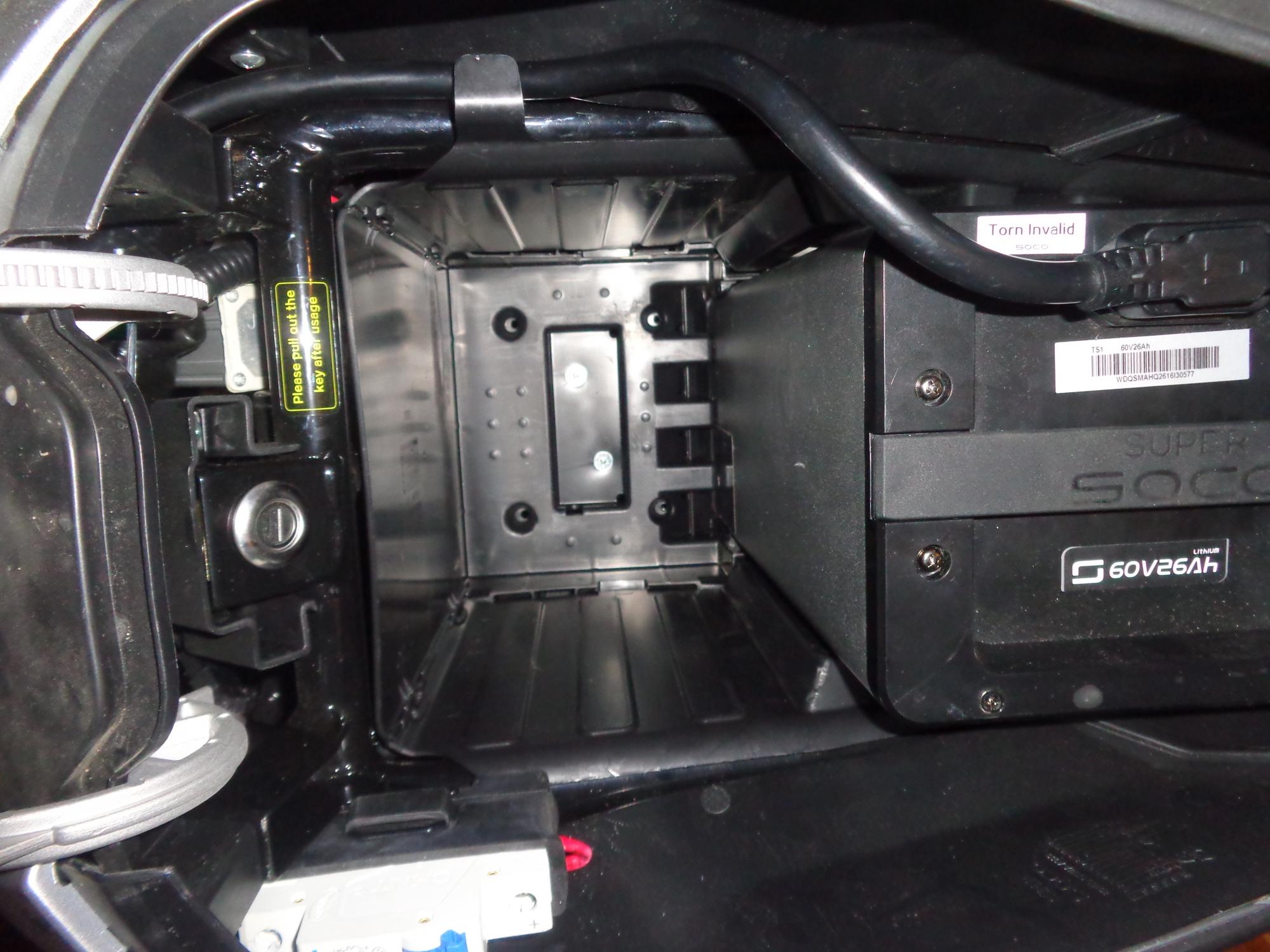

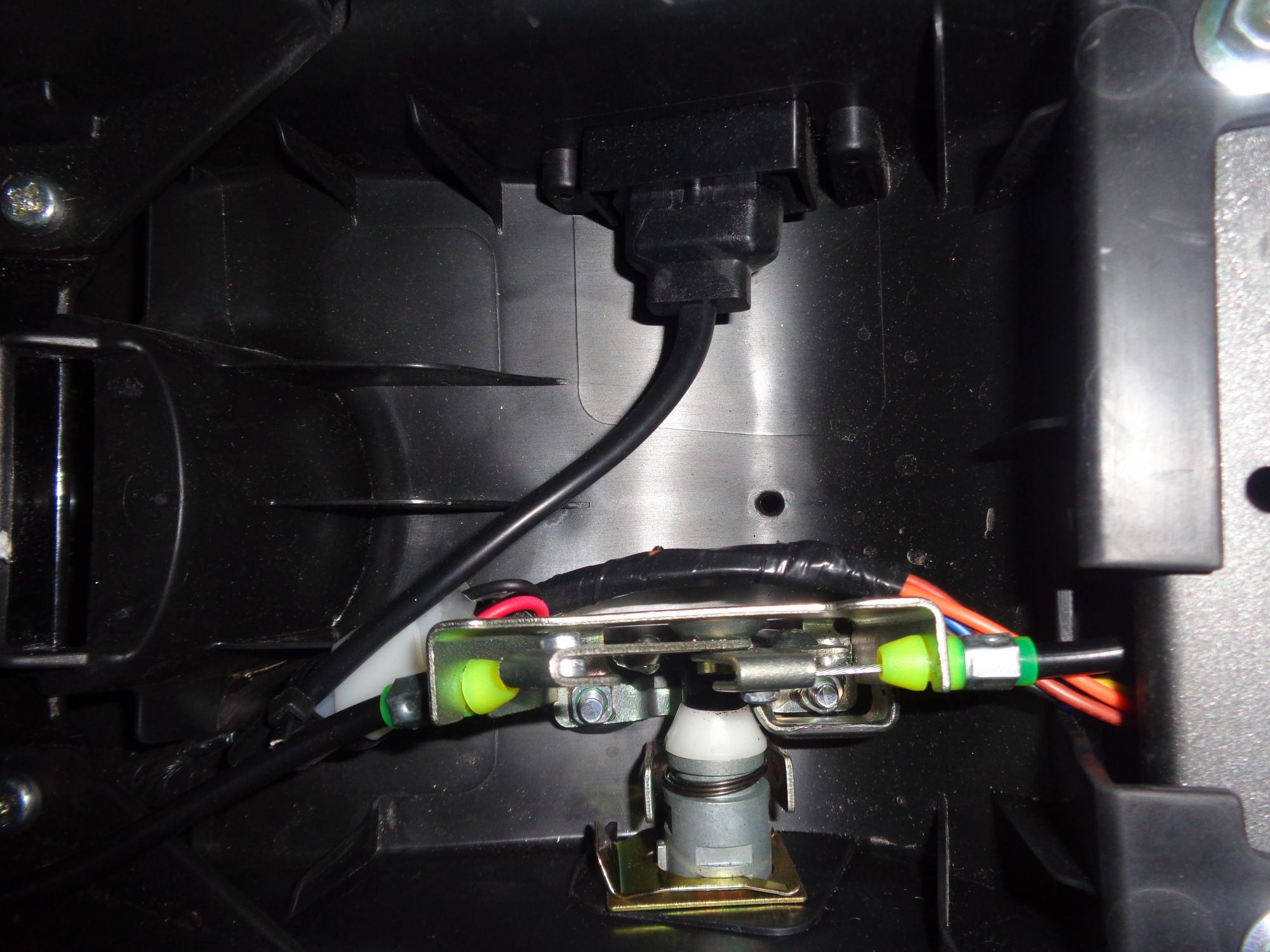

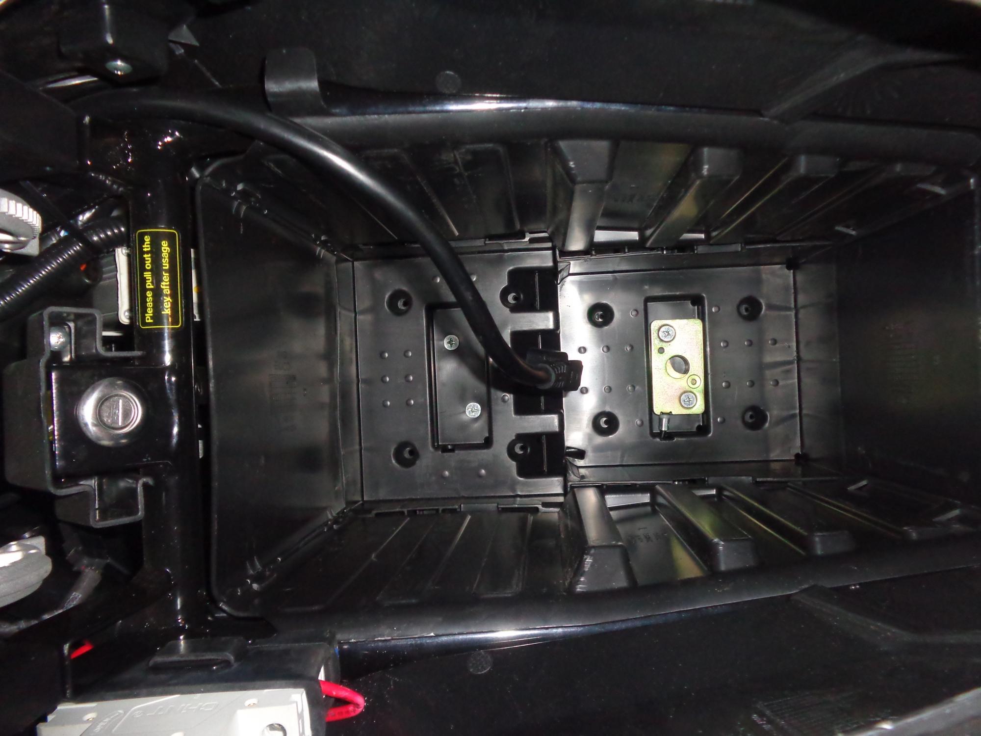

Lcruser
Цитата: Teasher от 06 Июнь 2017 в 16:11
вообще  фальш бака всего внутри с установленой батареей и если можно того места где фальш радиатор стоит
вкладка фальшбака для мелочей                                                задняя стенка батарейного отсека
батарейный отсек, вид с левой стороны
пространство под седлом, вид с левой стороны
Обзор пространства внутри фальш-радиатора затруднен, требуется разборка корпуса, сфотографирую позднее.
