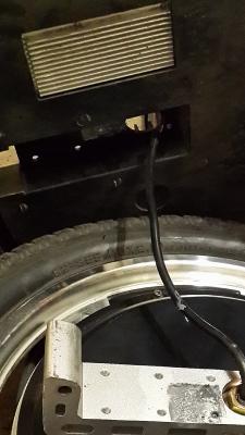

Имеет смысл смотреть под радиатором выходящим к колесу на предмет водонепроницаемости? Устраняю последствия после кувыркания и как бы заодно провожу мероприятия по герметизации
я снимал весь радиатор и в дополнение к резинке, которая станет дубовая зимой, силиконом выложил такой бортик, прижал пластину, высохло-герметик-укрепление крепления контроллера. Потом немного муторно снимать-отдирать её при замене сгоревшего контроллера, но вода не пройдёт и снег при забивании тоже. То есть я это делал на корпусе, сразу за пазом для резинки.
SNAKEMARAT
Да, я тоже герметиком прошелся с внешней стороны) Лишним не будет!
