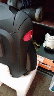

Цитата: DragonOwen от 10 Июнь 2017 в 21:52
Принимайте в ряды обладателей МСупера!  :dance:
[user]geguly[/user],
:wow: с двух сторон?

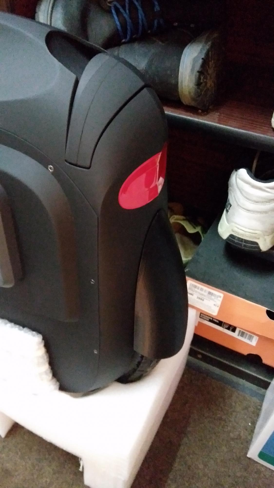

DragonOwen
Не, это задний, ссылок на модель переднего нигде не видел, да и вообще видео/фото переднего нигде пока в сети не видел... Кстати позавчера таки треснул брызковик, колесо немножко (в смысле что не на скорости, а так то бахнулось норм, с краю покоцал корпус и педальку немного...) упало и волчком покрутилось... брызговик правда пока держится, но теперь снять его не проблема, да и может реально сползать, а то и ваще развалиться, попробую попросить  на работе ещё один мне сделать...

geguly
[user]DragonOwen[/user], я бы два контрольных(а может и три. с вершины ) винтика бы по бокам присобачил, чтоб не сползало

DragonOwen
Не вижу смысла колхозить корпус, в целом виде брызговик сидит в мёртвую, хрен сдвинешь... Даже сейчас, сломанный,  вроде и снимается легко, но за два дня ни разу не сполз (проверяю периодически)...

DragonOwen
Цитата: geguly от 16 Июнь 2017 в 10:42
[user]DragonOwen[/user], на месте виднее.ты вроде как сам опасался сползания. Если нет значит все хорошо
Опасался до того как поставил, исходя из отзывов, но в отзывах в основном цепляли судя по фоткам брызговик с 4 зацепками, мне распечатали с 6 зацепками, я запарился её крепить, но зато очень плотно встала, о сползаниях речи уже не было, там вопрос был в том что снять не сломав было бы проблемно...

monopenis
А где модель с 6ю зацепами брал?

DragonOwen
Дык там же, там по ссылке архив, в архиве есть два файла с моделями, один с 4 зацепки, другой с 6 зацепками, тот что с 6 в названии файла то типа klingon edition имеет, ли что то созвучное, точно не помню...
