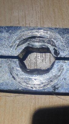

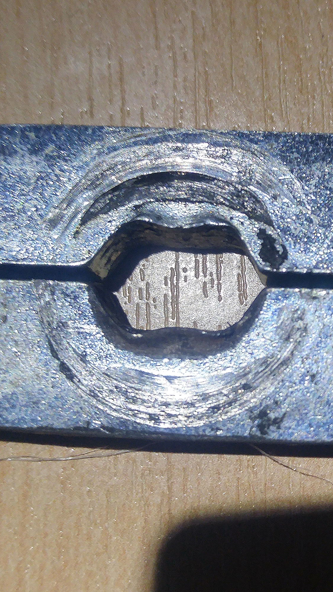

Калибровка горизонта не помогла. Вот ещё видео:
Поксипол пора колупать?

[user]ТДМ[/user], да хорош извращаться, отколупывай и дальше по инструкции как выше советовали!

LEE4ER
Цитата: ТДМ от 09 Сен. 2017 в 19:33
Повторюсь - симптом один в один. Затягивание гайки и более жесткая фиксация сухарей проблему решила сразу.
Если между сухарями и плоскостью шасси изначально не было тоненькой металлической проставки, то можно самому что-то вставить (например отрезать пластинку от канцелярских прищепок), это их чуть "приподнимет" наружу и даст больше возможности для затягивания гайкой. Ну и естественно желательно предварительно все же проверить состояние сухарей

ТДМ
Вылечил заразу  :wow:
Шлифанул плоскости, подложил кусочки лезвия от канцелярского ножа, затянул гаечки на поксипольчик.  Всем спасибо!

Dabog
В какое место кусочки подкладывали?

SNAKEMARAT
[user]ТДМ[/user], эти китайские заразы не могут (и не хотят похоже) нормальные сухари сделать! Какая-то кривожопая форма, вдобавок у некоторых колес вообще гайки не затянуты нормально)
