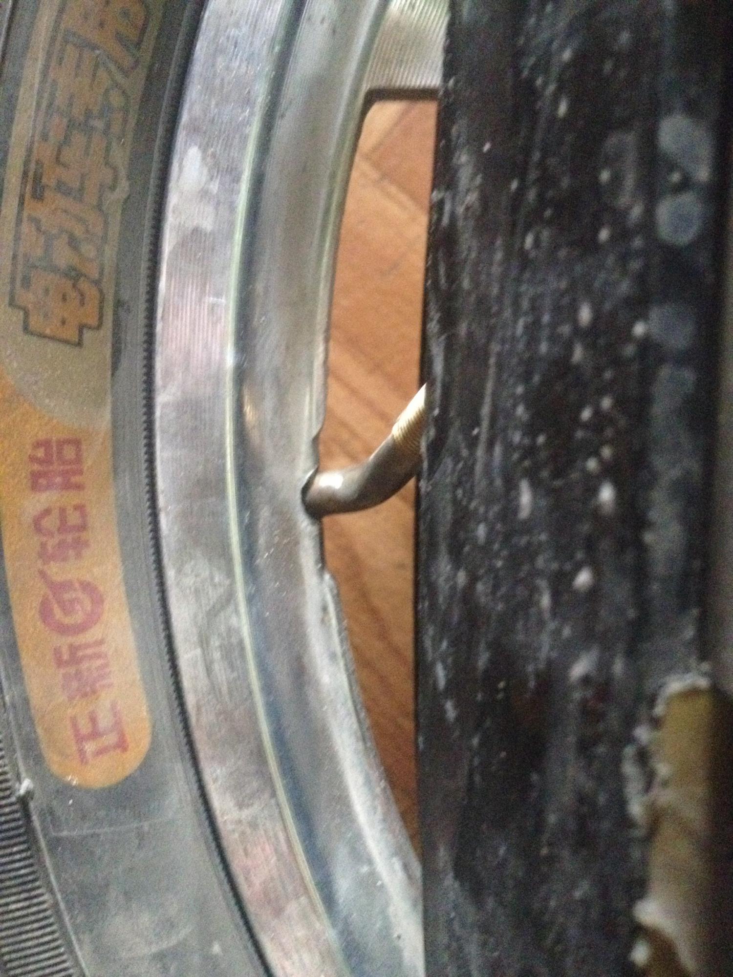

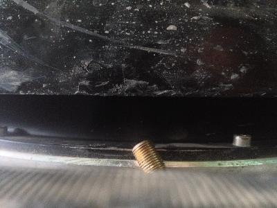

сфоткай доступ к нипелю камеры колеса. Может у меня чо по другому из за китайской версии? Домашнего насоса не имею, заправки на каждом шагу, но реально подлезть пока получаеться только на одной. Так как там специфический разьём для накачки.
SNAKEMARAT
[user]aMADs[/user], да у меня как у всех) Да, там впритирку накручиваешь шланг) Если что, там спокойно можно вырезать часть бампера корпуса или нагреть нужную часть и загнуть как тебе необходимо) Всё решаемо, проблемы не вижу) Нипель - авто, ну как на всех типичных велосах!
aMADs

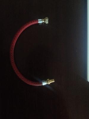

накручивая шланг пока не прижмёшь начинает выходить воздух, если вело шлангом пользоваться, после накачки пока выкрутишь колесо мягкое. То есть конечно можно нипель выламывать , но сняв камеру я увидел в этих местах потёртости , неприятно будет взорвать камеру на ходу с выстреливанием нипеля камеры вверх. После заклеивания камеры купил этот шланг, мне не помог. Просто при выкручивании через него выходит воздух, он ещё нажимает золотник, но уже и не держит давление.
Dennis
Пользуюсь вот таким:
и подлезать удобно и выкручивается быстро.
Не знаю как на мсупере, но проблем не было ни на одном колесе, что у меня были.

[user]aMADs[/user], На АСМ был сосок загнут вдоль колеса, проблем не возникало, даже крышечку для соска не откручивал, может камера не совсем правильная у вас?......не может же быть, что бы не было нормального доступа к соску.
MSX 1600 - мой транспорт.
KS-16S 820wh - у дочки.
aMADs
он загнут, но накачивать мучение :) . Приходиться аж выламывать его почти наружу.

[user]SNAKEMARAT[/user], опасаюсь вырвать нипель, особой проблемы нет конечно, год же отъездил :) , раз в пару недель-месяц накачивал. Как нить запилю видео.
SNAKEMARAT
[user]aMADs[/user], аккуратнее и всё нормально будет)
