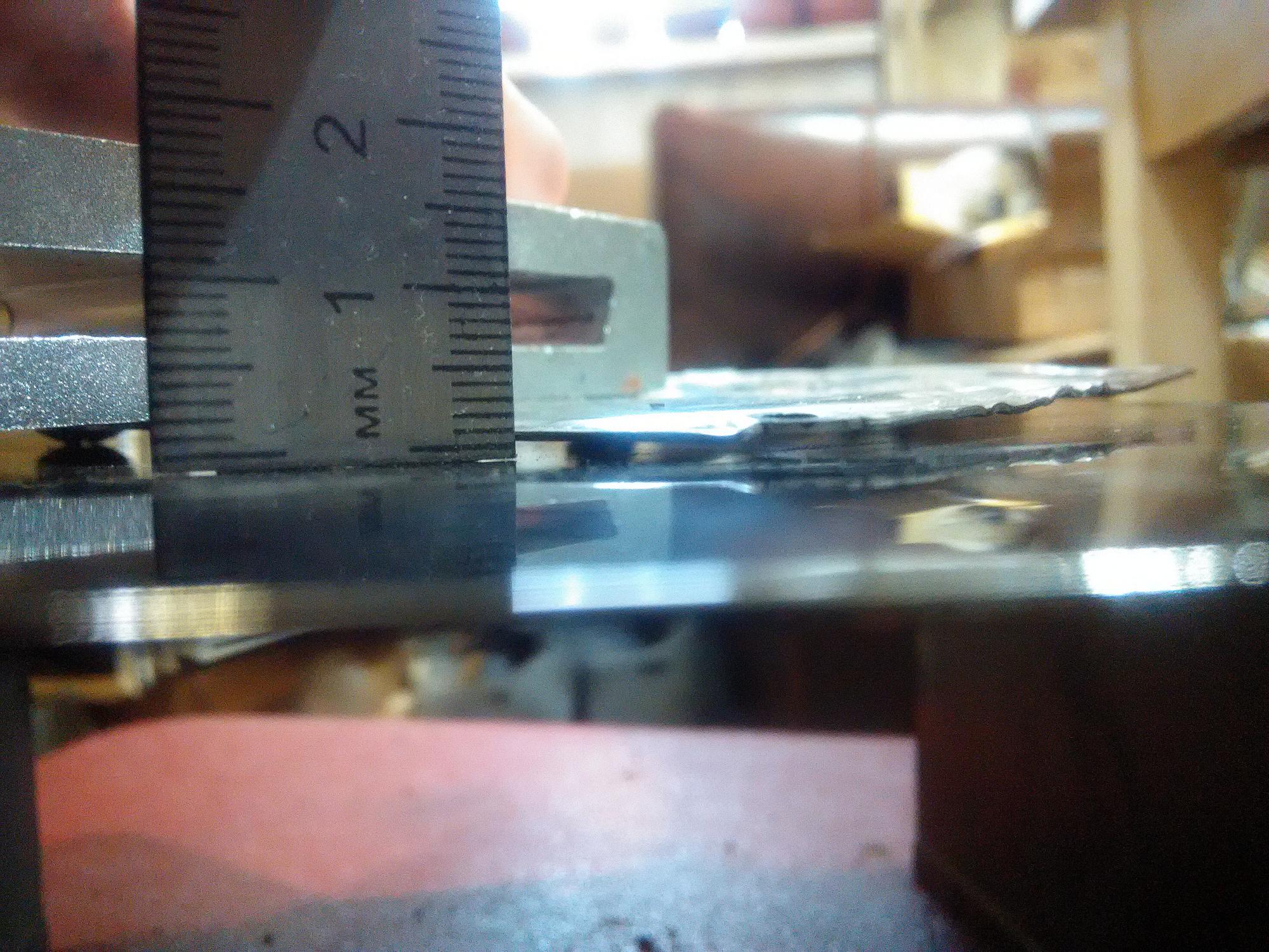

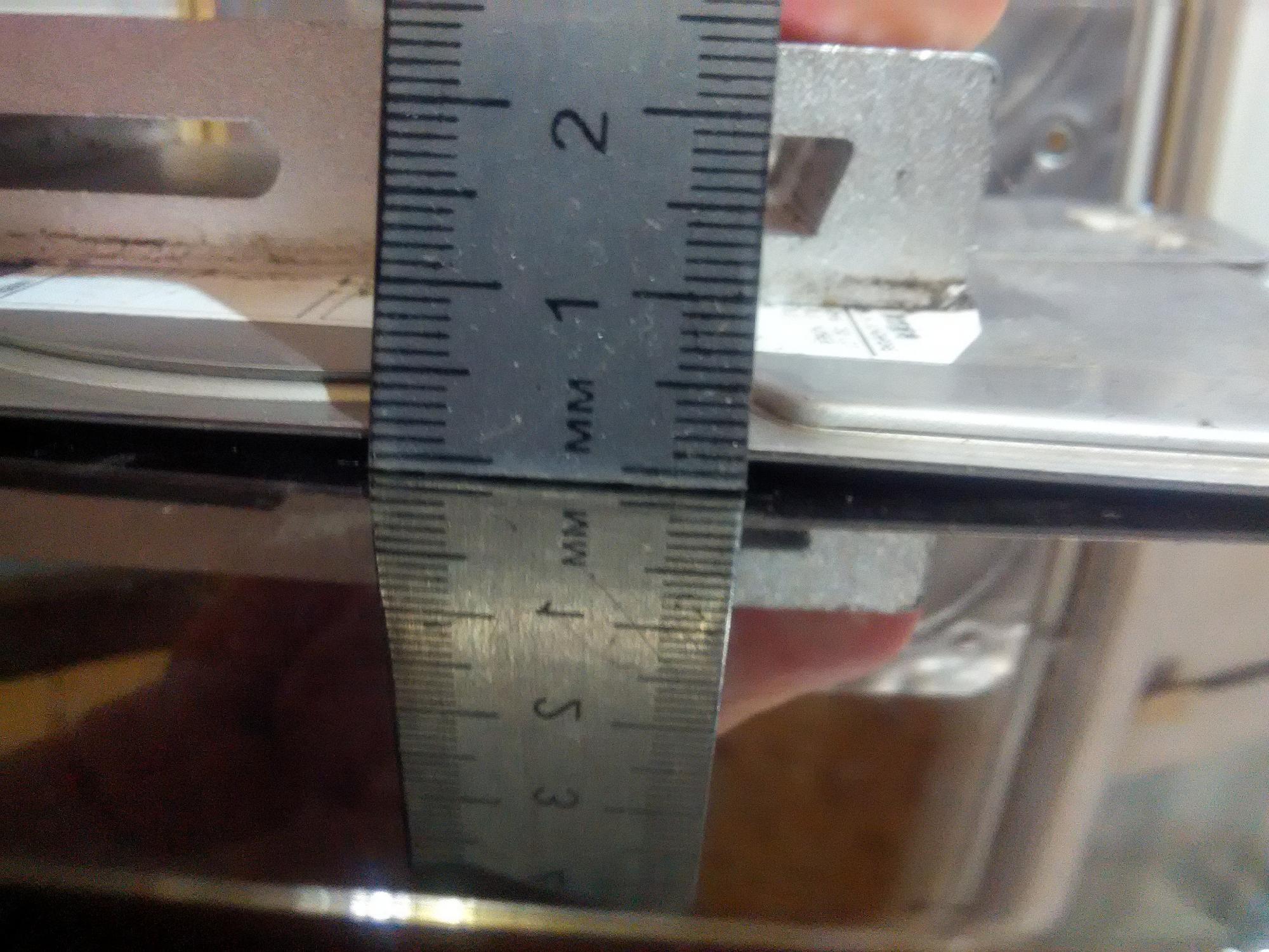

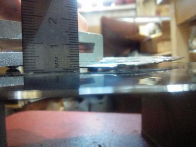

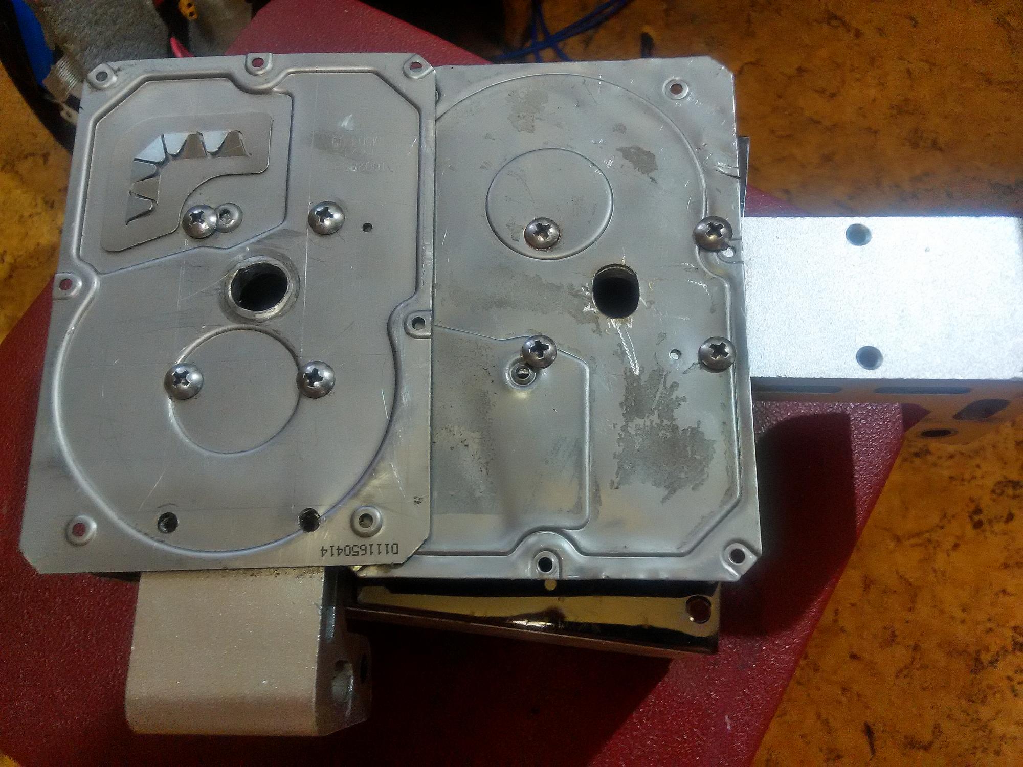

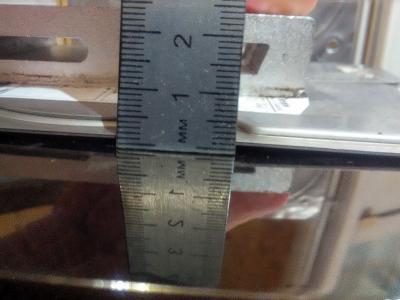

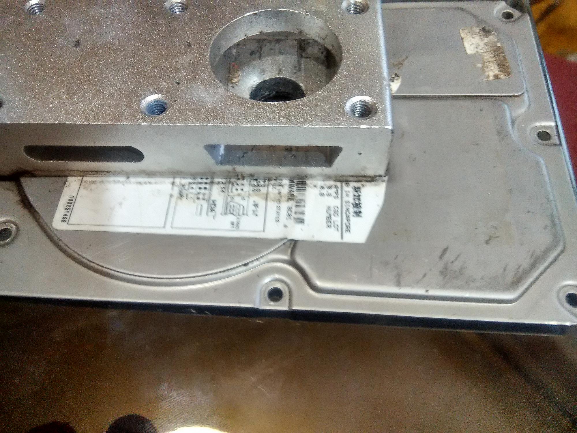

[user]SNAKEMARAT[/user], точно не измерял, а зазор между плоскостями, около 10мм. По крайней мере широкая "шайба" 9мм + ту что заменяем листом -2мм
фотки на сколько торчат винты
SNAKEMARAT
#757
[user]LEE4ER[/user], ну что мне сказать - ещё один минус в корзину V3)) Проиграл в зазоре примерно на 3,5 мм. А если ещё учесть то центральное утолщение на крышке МК, то все 6,5 мм) Что-то надо придумывать другое, т.к. сделано всё впритирку и без пластины)
analyt
надо использовать винты с головкой впотай - сразу 2-3- мм выигрыш будет.
еще вариант - с уменьшенной по высоте шляпкой - есть такие нержавеющие под шестигранник.

[user]analyt[/user], да скорее всего. Но там шляпка в конус уходит. Придется в пластине делать вмятинки под этот конус. Но это несложно. В общем надежда есть)

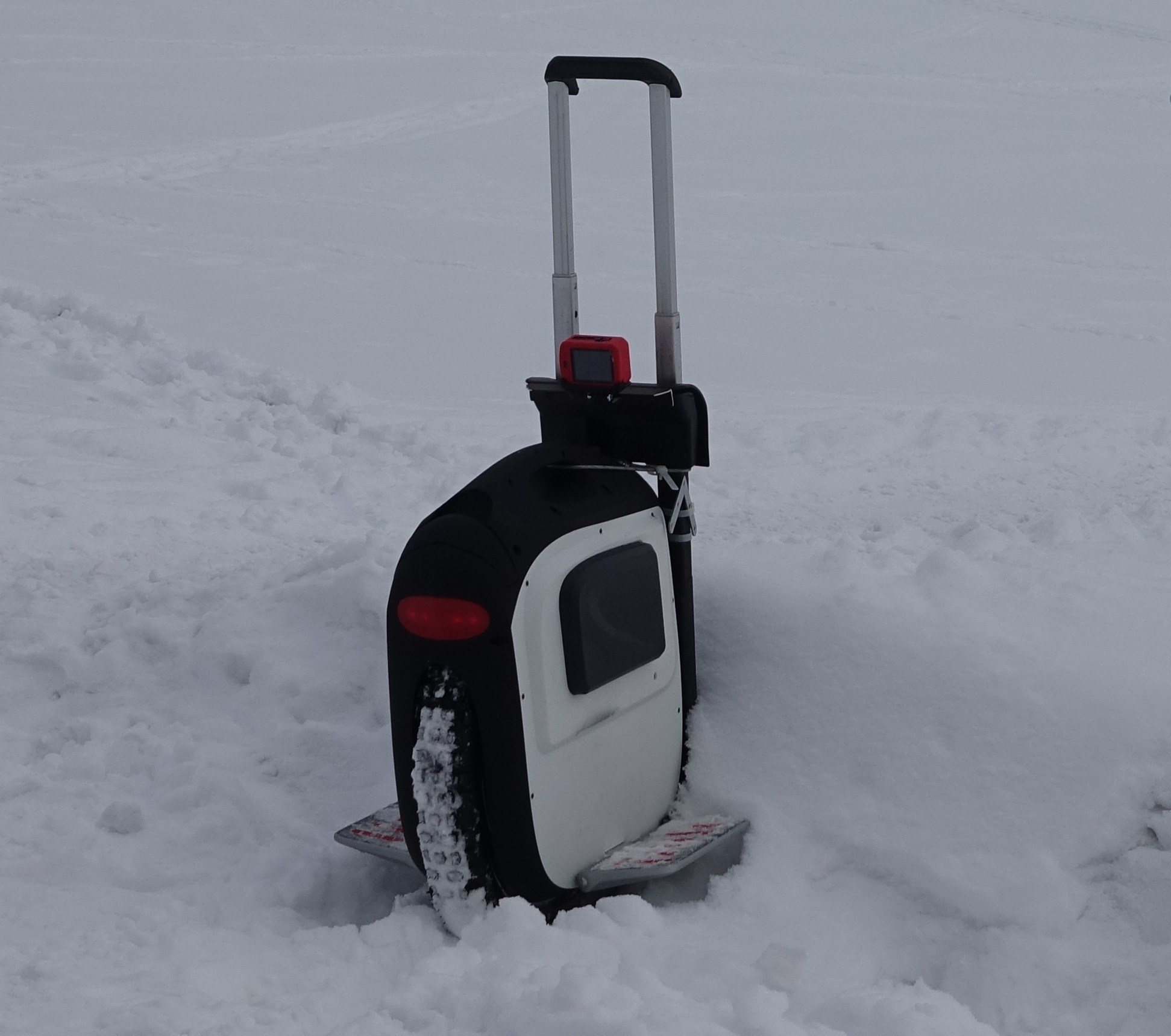

[user]analyt[/user], а для чего нужна вторая выдвижная ручка над фарой?

analyt
эта ручка без которой трудно обойтись в загородной поездке - она выдвигается на нормальную высоту и позволяет долго идти с колесом по бездорожью. у меня все колеса оборудованы таким ручками. штатная ручка у мсупер слишком низкая для моего роста и годится только как резервная.

[user]LEE4ER[/user], хотел уточнить, ты широкую шайбу (3 мм), которая к стойке прижимается, совсем убрал же? Ну то есть заменил на пластину и шайбочки? И какое отверстие в ней было? С профилем под ось или чисто круглое? Не получим ли мы такой заменой больше шансов на проворот оси?
LEE4ER
[user]SNAKEMARAT[/user], проворот не получим, т.к. ось фиксируется сухарями, и даже там иногда фрезерованное отверстие было ("профиль" с лысками), а иногда просто просверленное (круглое). Ну и колечко у меня там 8-9мм + шайбочка 1,5мм. Шайбочку я заменил на пластину 1мм
И кстати вот то что я сам в железной пластине сделал не просто круг, а под лыски, это сделало даже хуже думаю, чем если бы было обычное отверстие - когда сухари разрушились, эта хрень так же пожевала ось до дырки.
Что бы ось провернуло, все равно должен быть хоть какой-то люфт или очень сильный удар по педали (как было в моем случае), а иначе вряд-ли там так просто сухари разрушатся и провернется что-то.
