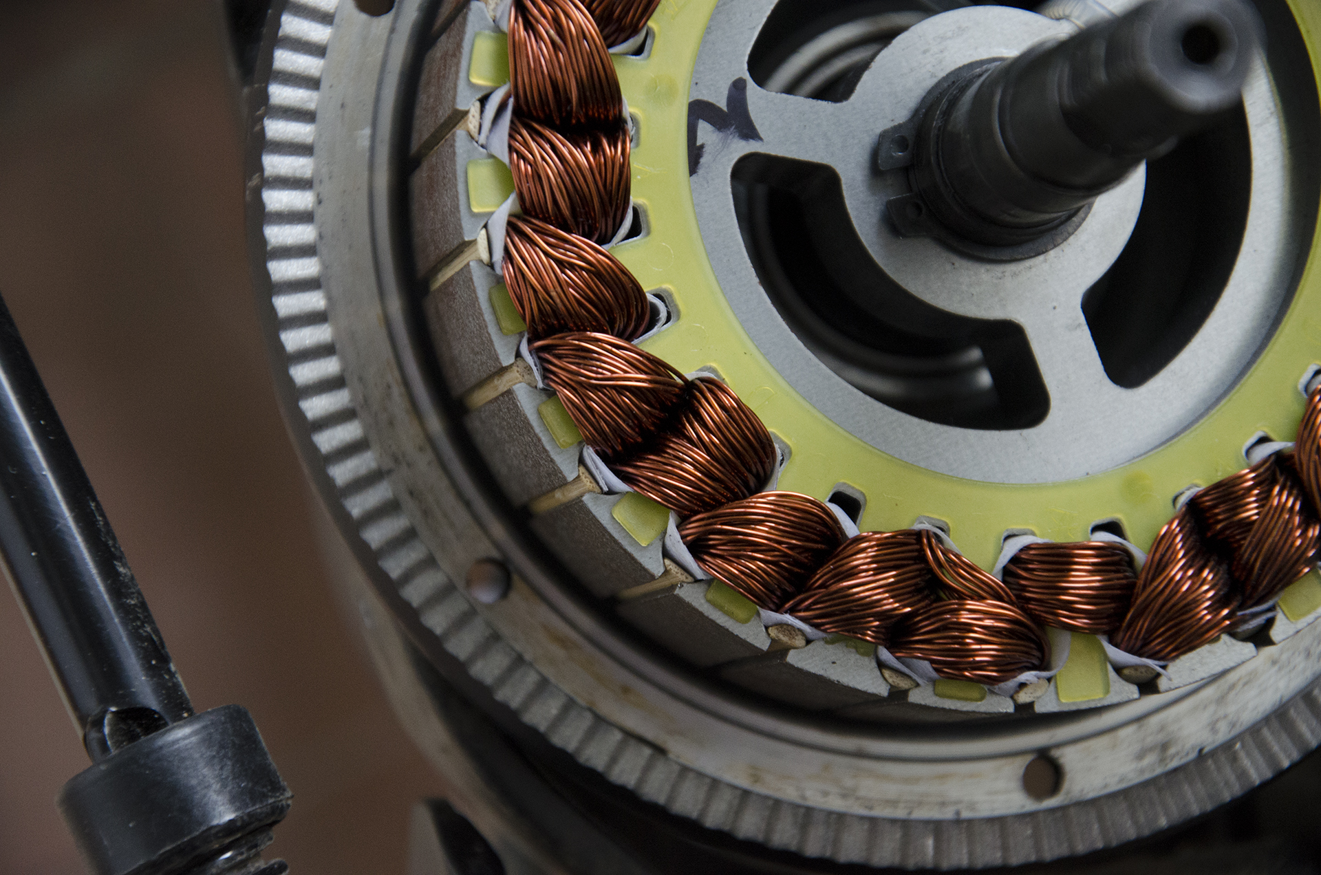

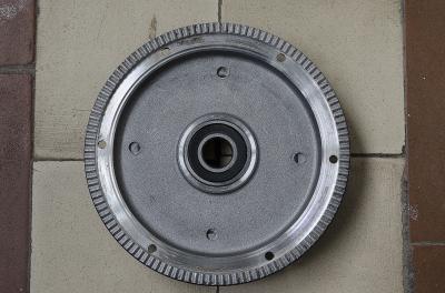

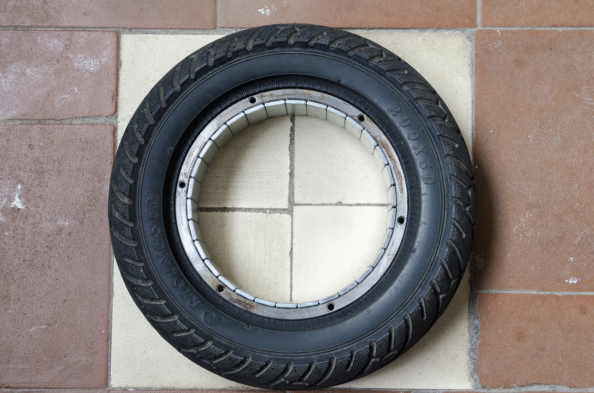

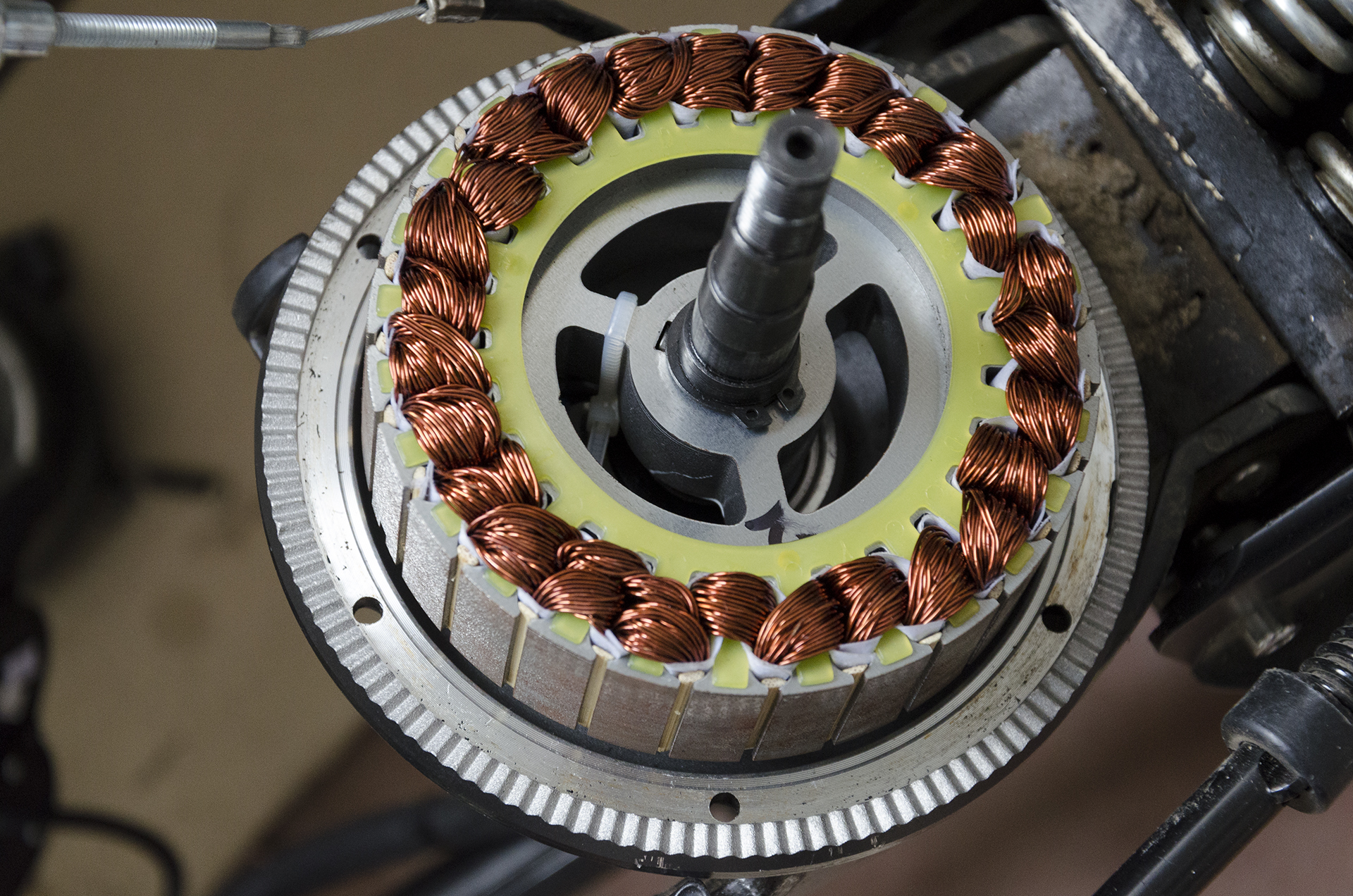

Вот ещё фотки мотора, может пригодятся кому.
quadlike
Магниты 20мм?
ks-n1-d - был
M365Pro 10"
KS N10
Mr_Hurma_xD
Получается мотор состоит из 4х частей? Левая крышка с ребром для шины, правая крышка с ребром для шины, центральная часть с магнитом и основанием для шины и статор ?
С точки зрения влагозащиты это друшлаг )
Small garage:
                                 "Fat mid drive -  CYC X1 Pro"
                                 "Dualtron - Ultra"
filka123321
Да 4 части, внутри было сухо хотя я по лужам проезжал часто. Если вал не окунать то норм, не попадёт вода. Размер магнитов 11х30мм.
Бублик
[user]Mr_Hurma_xD[/user], на 18 странице мой разбор с замерами  ) конструктив такой что крышки по 1 мм с каждого края задавливают внутренние ребро покрышки потому там сухо но плавать определённо не рекомендуется )

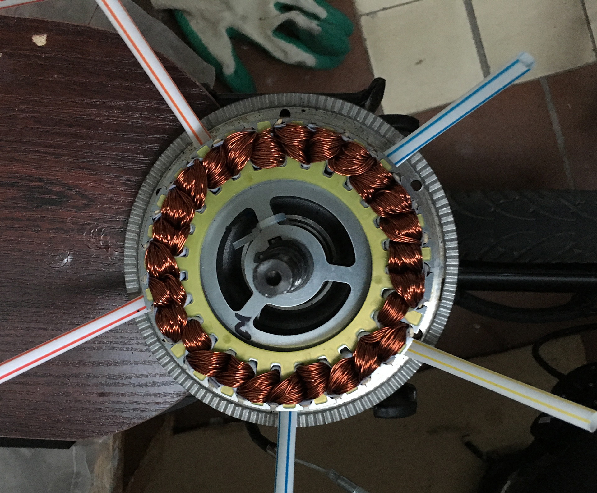

filka123321
Вот с помощью таких простых соломинок можно вставить обратно колесо, трубочки скользят и легко потом вытаскиваются. С одной стороны схватил магнит, если выровнять, то зазор минимальный, 1-1.5мм.
