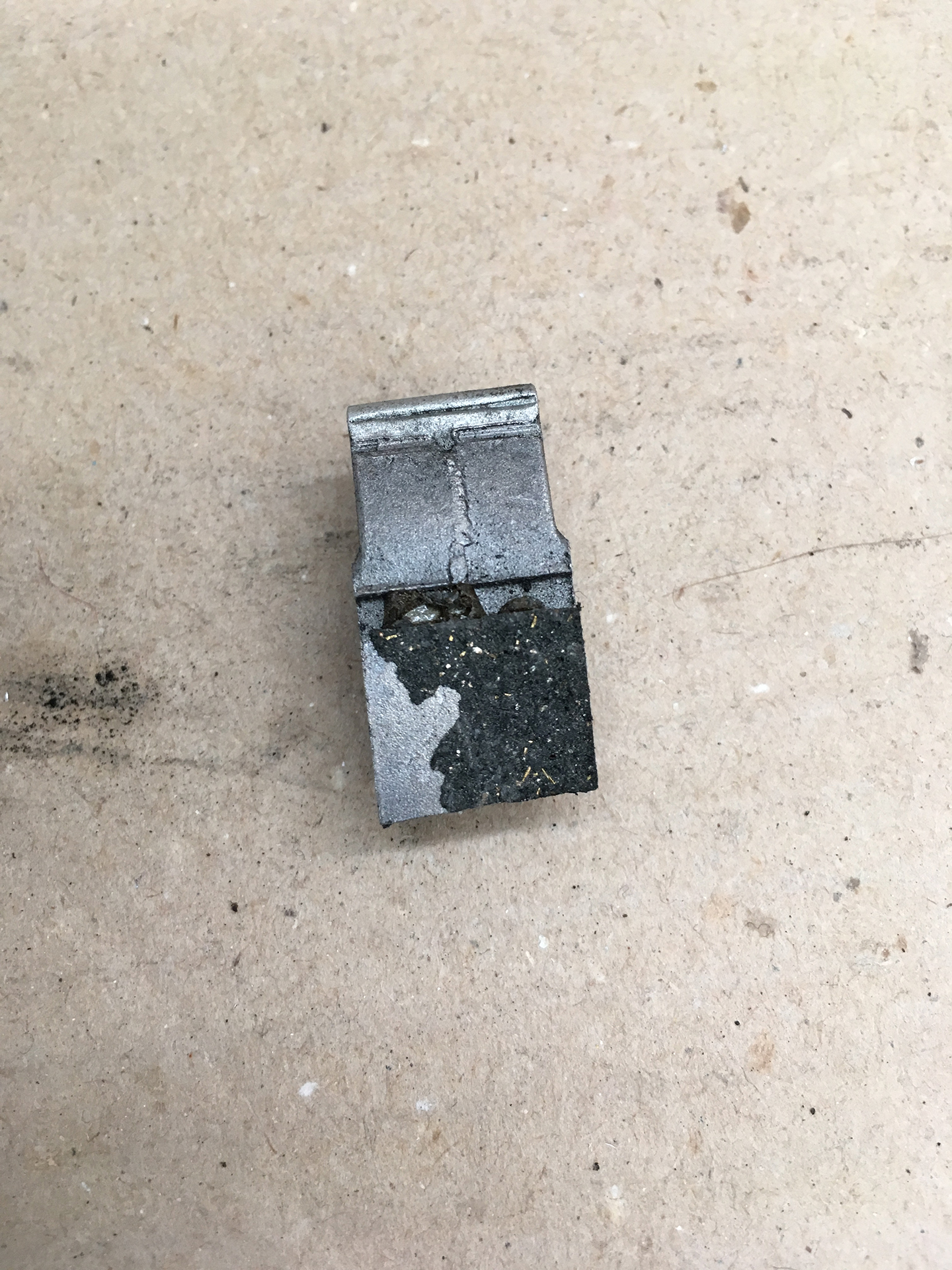

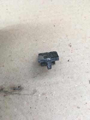

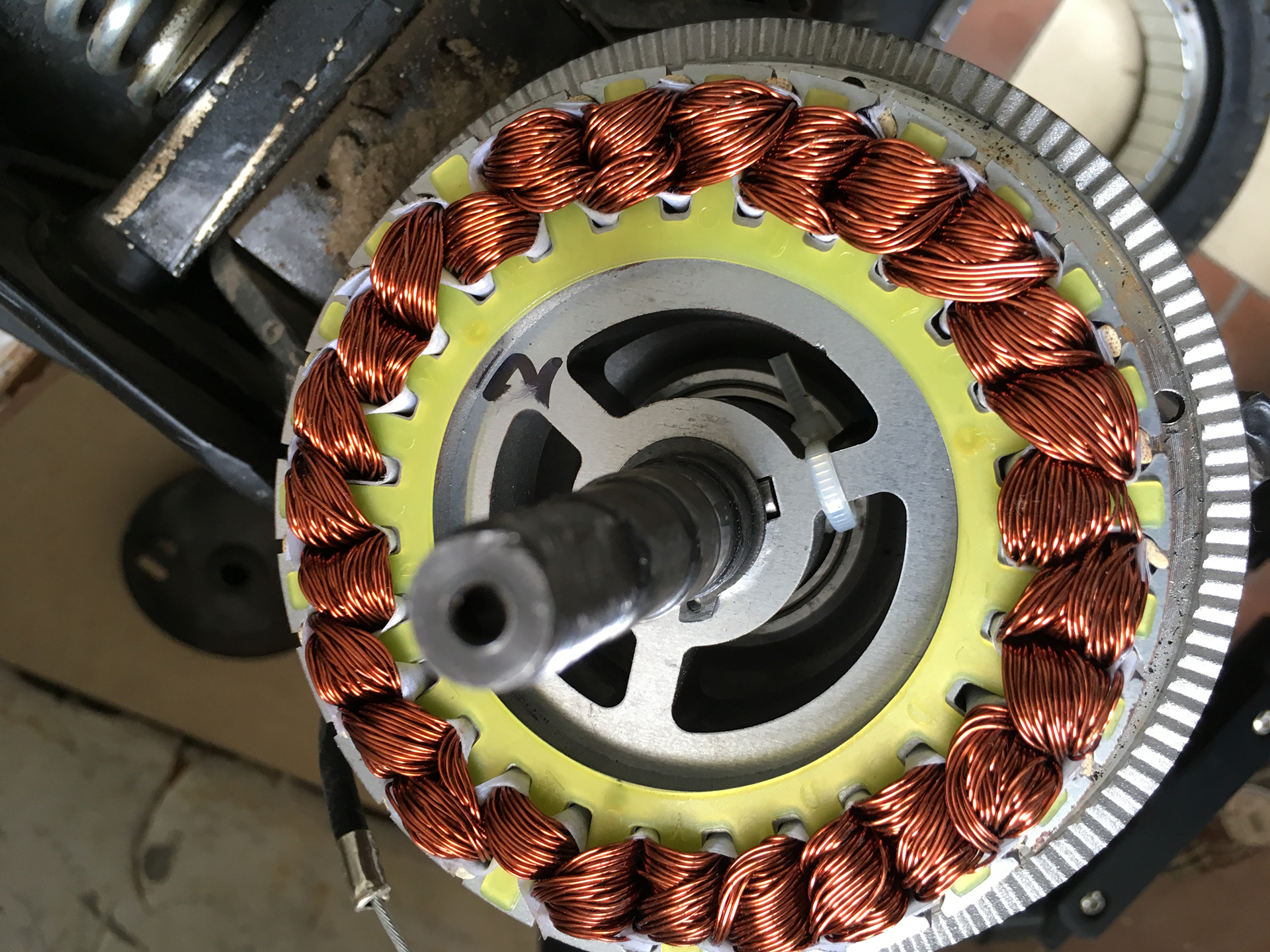

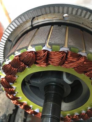

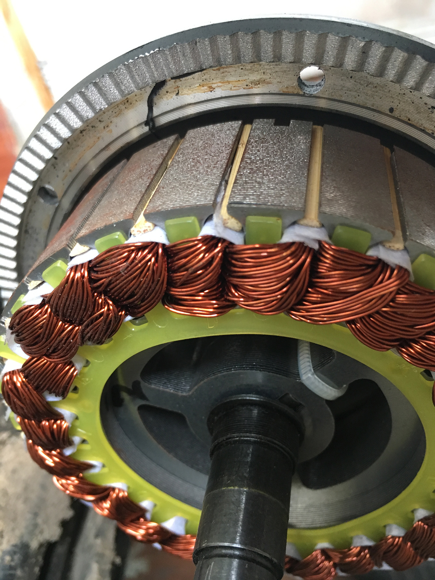

Насколько критично что несколько пластин чуть отходят? Можно ли их посадить на обычный суперклей?
И вот такой резиновый фарш болтался внутри МК.
Бублик

[user]filka123321[/user], Надеюсь вы свой процес разбора засняли на фото) для форума  и истории в шапку? И что вы выявили и чем всё закончилось?

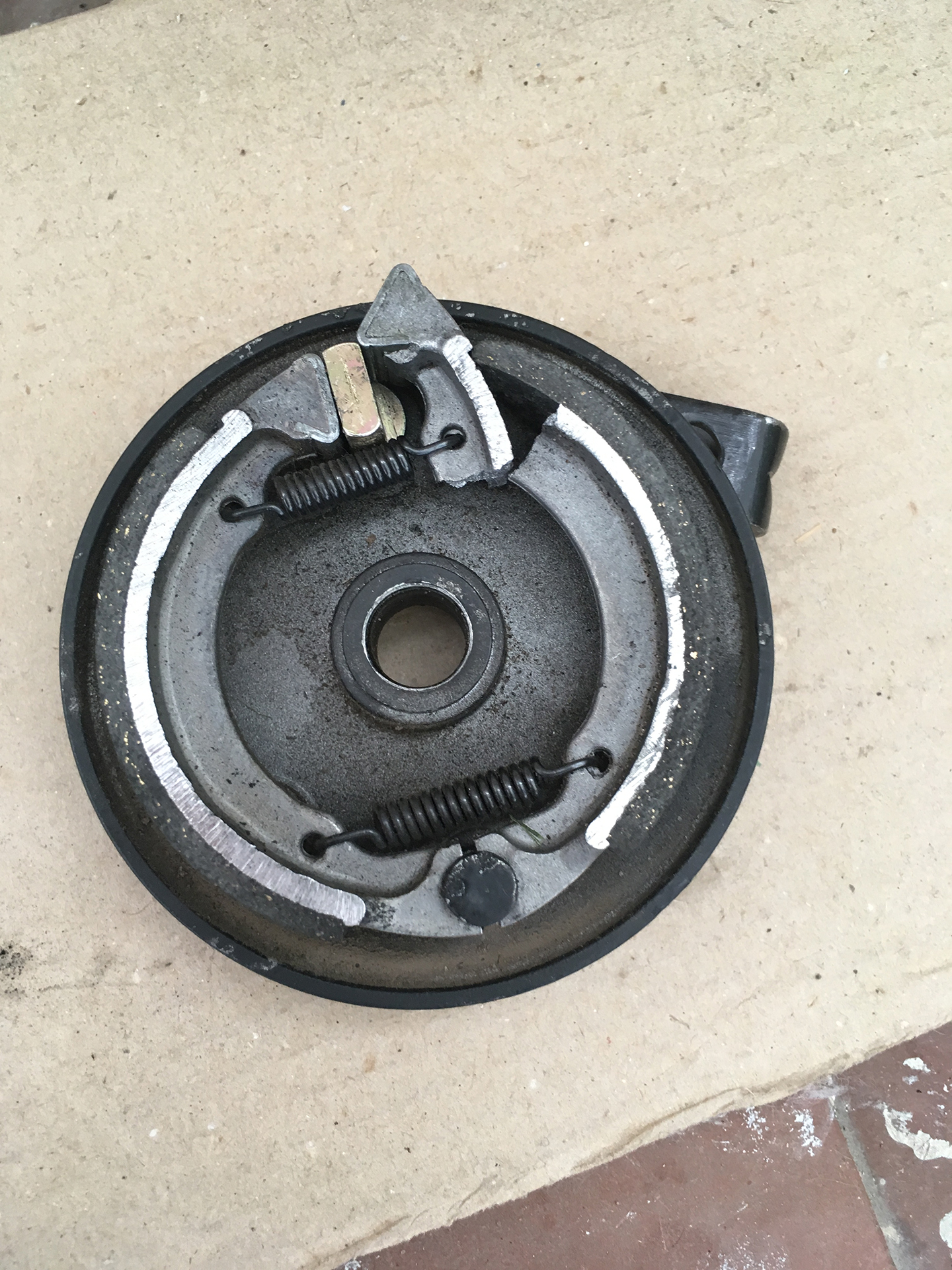

Досконально весь процесс не снимал, но есть ещё фотки всякие. Выровнять МК и убрать биение можно, это подшипники глючат. Аккуратно затягивая винты с 2 сторон, по одному, и проверяя вращением. Хз насколько это поможет и надолго ли.

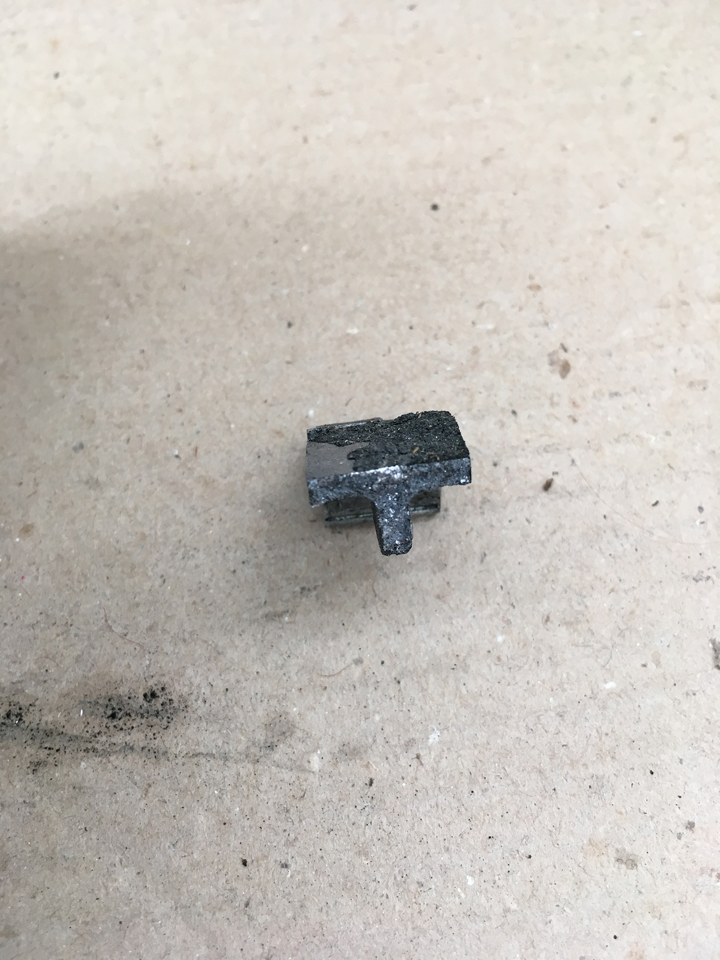

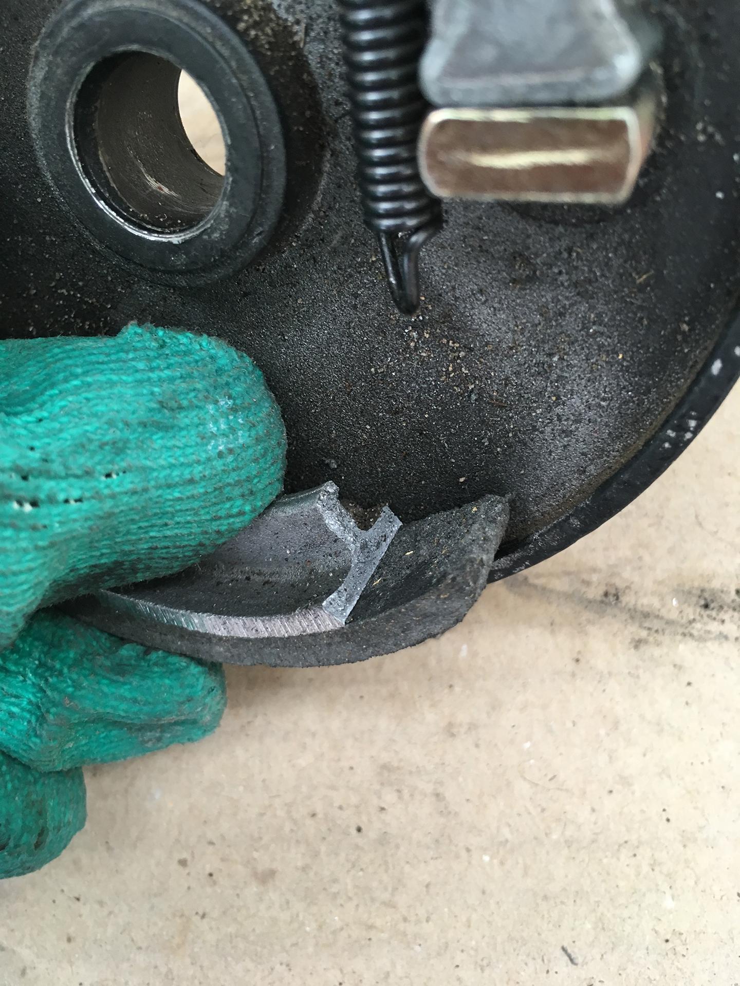

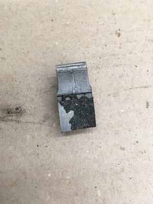

Но это потом, а сейчас закончилось вот этим пз..цом. Пробег 100км. Хорошо не поехал сегодня.

[user]filka123321[/user], диаметр посадки покрышки не измеряли? сходится с замерами [user]Бублик[/user] ? сочувствую с барабаном... какой диаметр крышки барабана?
на фотка силумин конечно еще тот... я эти "зубцы" буду протачивать. токарный - само МК )))
Надо лазер+чпу гибка+порошок. новый маятник под 10е колесо... какой там зазор от покрышки до крыла?

Забавно что сломалась колодка без царапок, она походу вообще не касалась барабана, на другой есть следы. Посмотрю, что ответит магазин, пришлёт-не пришлёт. Но ждать месяц опять или кататься, тормозя рекупом :laugh: Покрышка ровная, ну может на 1.5мм яйцо.

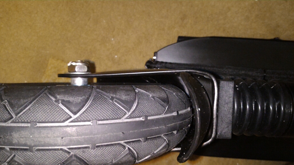

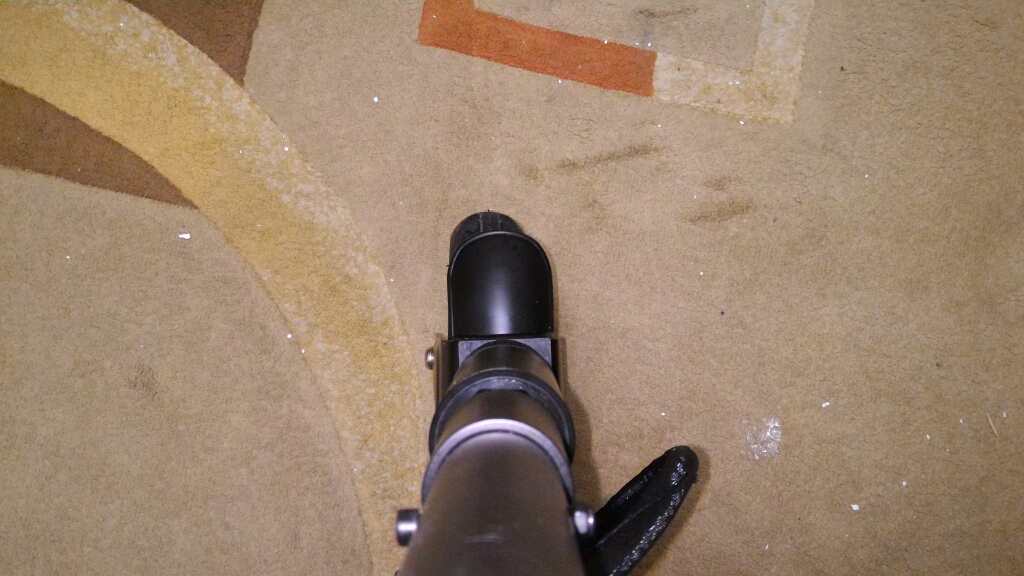

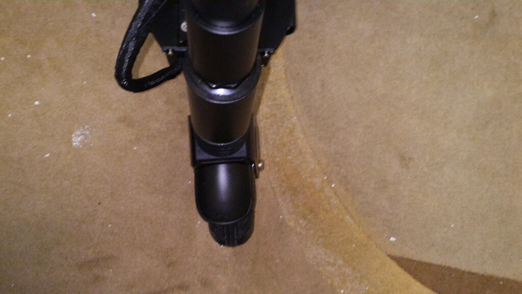

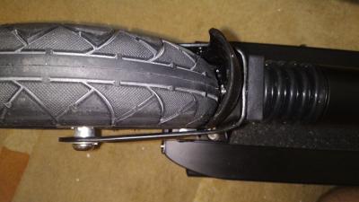

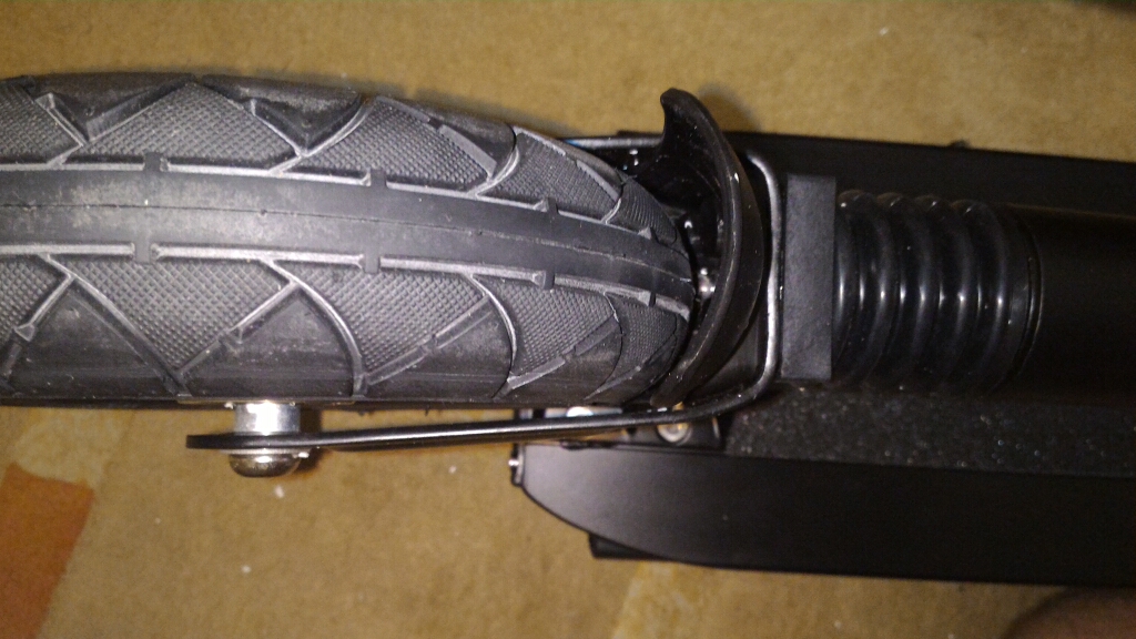

Получил свой Мини 4.
И сразу из коробки проблема:
Гнутая вилка. Причем колесо трется о крыло.
Как вы думаете, если я сниму колесо и большими усилиями выпрямлю вилку, проблем не предвидится?

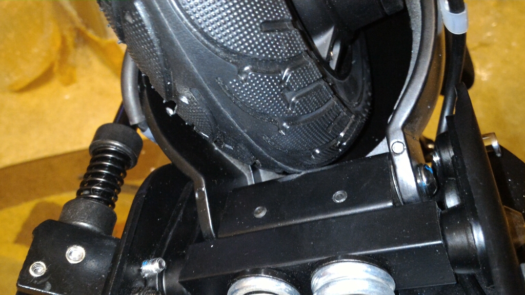

И еще: без нагрузки заднее колесо едва-едва касается детали подвески (см. фото, не знаю, как это обозвать). Подозреваю, что под нагрузкой все будет хорошо.

98мм диаметр крышки тормоза
[user]omarkhab[/user], а это я бы назвал пиз..ец ))) кто вам такое продал? на кол его, это с алиэкспресс?

[user]omarkhab[/user], верните в магазин под замену. Не трахайте себе мозг.
Получается она скорее всего была бракованная и сломалась при первых торможениях...

[user]Mr_Hurma_xD[/user], [user]quadlike[/user], вернуть большая проблема - это с Алиэкспресс.
Так что приветствуются только конструктивные советы.  :-)
Mr_Hurma_xD
[user]omarkhab[/user], вот вам конструктивный совет.
Открываете спор и всё туда изливаете. Если продаван отказывается от компенсации ремонта или отправки ЗИП то обостряете спор с привлечением алиэкспресс.
Всё. Другого тут не дано. Нефиг китайцам такое с рук спускать. Может он вообще Б\У? Еще рекомендую поднять вопрос подлинности самоката, мож вообще подделка.

quadlike
[user]omarkhab[/user], совет, открывать спор, плакаться, что все сломано и это не вина службы доставки, а недосмотр продавца, требовать компенсацию, без отправки товара на родину)) запросить возврат 30-50% стоимости и ждать ответа продавана. а кто он кстати? это может быть не все косяки. тестить снимать видео и фото и отстаивать свои права
Мой последний лот на али это покрышка 8 дюймов для заднего колеса миника, в описании было написано 200х50, но в полном описании написано высота покрышки 1 дюйм. я получил ее и открыл спор. сфоткал покрышку с линейкой, выложил скрин описания где написано 1 дюйм(а по факту 2дюйма, те эта покрышка под диск на 4 дюйма, а мне/нам же надо под 5) обвел еще кружочком, чтоб али сразу поняли где искать... и я выйграл спор. требовать полного возврата без отправки
стойте на своем. бабок продавец в полном объеме никак получить не должен! и это надо им обосновать)
