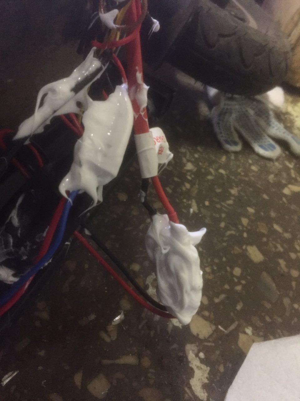

Всем привет! Покатавшись один день по лужам решил проверить на сколько это рискованно и разобрал самокат.
Во первых, дека сделана из прямоугольно трубы заваренной с одной стороны (у заднего колеса) и закрыта передней заглушкой спереди. получается грубо говоря пробирка захлопнутая с торца, согласитесь не плохо ? Только вот в эту крышку входят провода.
Первым делом снял боковые панели с фарами, и увидел целого осьминога проводов и разъёмов, самокат даже с (черной икрой), какая-то схема заложена в кембрик.

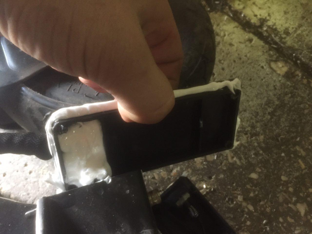

Решил делать по порядку, залили в крышку герметик, заполнив весь отсек и промазал по контуру.

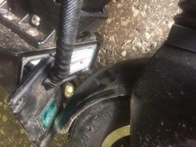

В левой части деки выходят провода только под свет, засунул тюбик прямо в отверстие и выдавил  50мл, внутри наверное все залилось герметиком и отверстие в том числе. Также скрученные провода с торцев покрыл герметиком, на нормальных устройствах провод идет от платы до элемента, а тут лень производителя всё в кембриках.

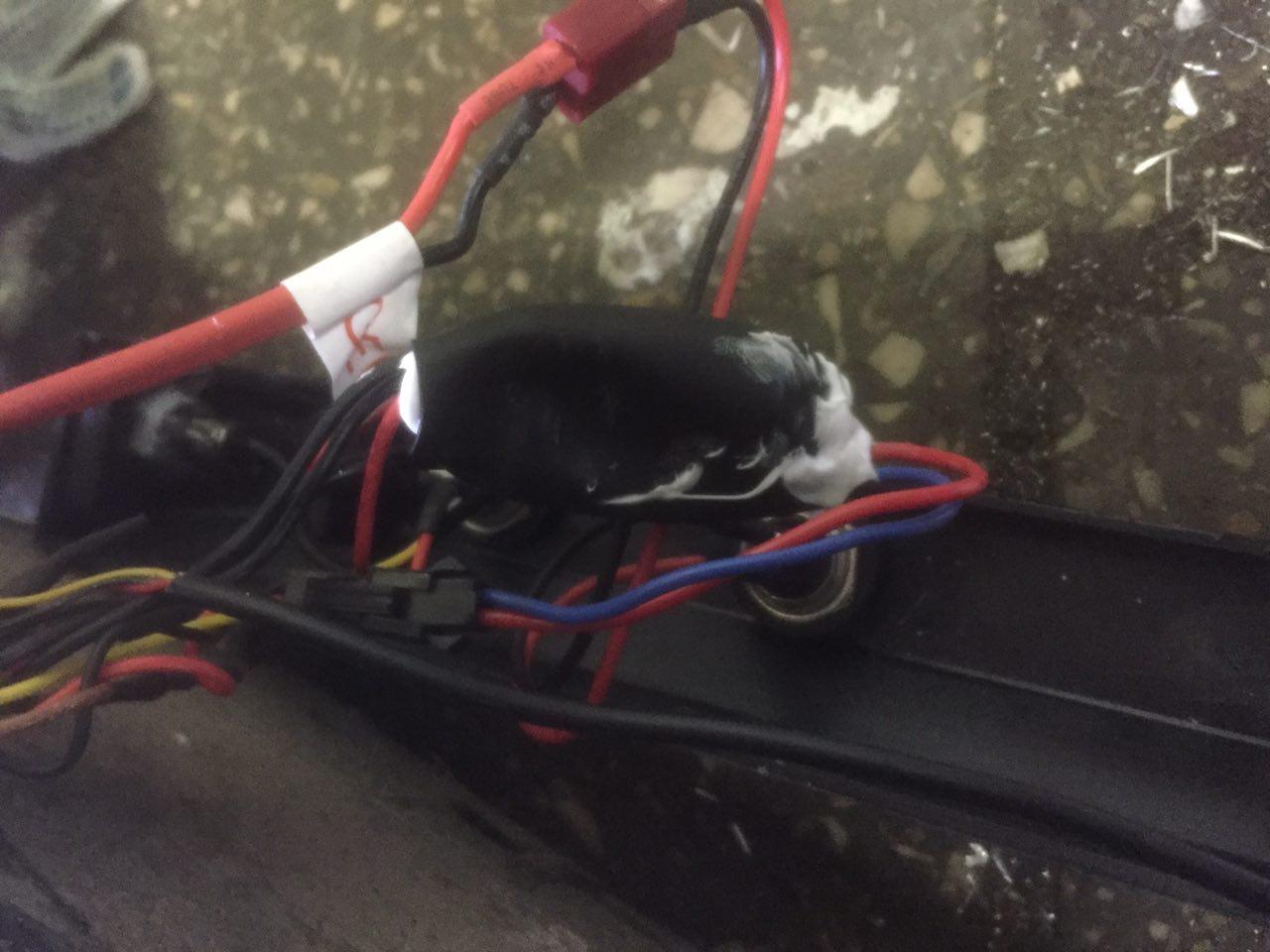

Теперь самое сложное вторая сторона там целый ворох проводов плюс какая-то блямба.
Загерметизировав только отверстие я бы защитил корпус от попадания влаги, но на "улице" остались бы зарядка кнопка подсветки и ещё мини плата.
Было решено залить это всё герметиком как в кокон.
Теперь, можно кататься под водой до выхлопной трубы и точно не бояться брызг.
Если кто знает где ещё есть слабые места прошу подсказать, может кому поможет мой обзор стать водостойким  :eureka:.

[user]trafuk[/user], Любая работа заслуживает уважения а если с душой и грамотно то и признания  ) Белым по чёрному нууу на любителя ) Бесцветный или прозрачный в этом случае будет более приемлем потом как только эти лябухи полимеризуется настанет вопрос всё красиво и грамотно уложить обратно под фальшборта и тут ждёт засада ибо нужно будет либо давить и пережимать кишки и громко выругавшись вспомнить чью то маму ) Торец крышку тоже зачем так мучить в общем третий сорт не брак стало лучше но не предел совершенства ) Открутить фальшборта места входа проводов в деку ляп ляп и тросика  тормоза герметиком затем всё красиво уложить чтоб не было передавов проводки и закрутить фальшборта потом по периметру фальшбортов с помощью тюбик шприца пройтись красиво силиконом  лишку или сопли убрать мыльным раствором воды тоже сделать с нижними винтами в деке ибо они на 4 ке очень хлипко установлены выкрутить обильно смазать и закрутить обратно торцевую крышку уже закрученную к деке тоже шприцем пройти по периметру или весь низ деки пройти по периметру шприцем с силиконом  вход пучка проводов сделать конусной формы в виде груши излишки красиво убрать мыльным раствором и оставить в таком виде на балконе на ночь для хорошей полимеризации и будет вам счастье ) Курок если использовать по горизонтук земле то в дождь неплохо справляется со своей работой если более вертикальные вариации то с обратной стороны вход проводов внутрь тоже сделать красивую капельку силикона ) а в кармане на случай как из ведра возите просто целлофановый файлик для курка ))
