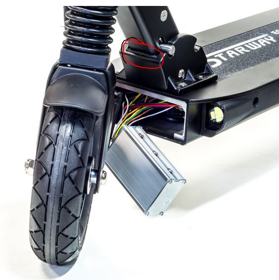

[user]yutta[/user], Так и есть, я сначала думал гадал что делать при покупке,
за почти 3тыс км 2+сезона мини комент-отчет по минику4
-при покупке перебрал рулевую, довел до ума передний аморт (по инструкции на форуме).
-забил густой синей смазки в задние пружины, натянул на них резину ( 2 пальца от жесткой резиновой перчатки)
все, на этом мои доработки кончились
за все время эксплуатации проблемы:
-поиск нормальной покрышки, которая не жует камеру на100-200 км пробега
-раза 3 менял резинку в складном механизме руля (появляется люфт сдираем, клеим новую)
-замена курка (только корпус, когда жена упала и он разъ..... в хлам)
ну не понимаю людей, кто "орет" мини это сыпучая люфтящая погремушка....
на зиму 2018-2019 еще ТО не делал,( еще иногда катаем с женой), а так вижу уже замену колодок , смазка по кругу и наверное все...хотя ради интереса вскрою задний мотор, интересно как он за полноценных 2 сезона без какой гидроизоляции( песок,дожди (даже ливни) снег и слякоть) себя чувствует внутри, на праздниках займусь фото постараюсь сделать
Zero 9 52v LG
Gotway MCM5
witbk
[user]Bloody[/user], можешь показать как выглядит резинка в механизме и где её брать ?
M365, дуль3 , спидер.
Bloody
[user]witbk[/user], что находил под рукой то и клеил ))))
сначала это был просто 2слоя 2х стороннего скотча, потом под руку попались резинки с клеем для уплотнения деталей в Корпусах компов для устранения вибраций(просто бомба, идеальная упругость и со временем не сильно проминается)
Zero 9 52v LG
Gotway MCM5
igoree
Мой вариант замены резинки, если интересно
And Rew
[user]witbk[/user], кусок старой вело покрышки, сбоку
witbk
Куда там клеить? Сфоткайте плиз.
Bloody
[user]witbk[/user],  на работе все )) ща в инете фотку поищу ( вообще на место старой прокладки))))
вот туда)))

В моем случае после всех необходимых процедур с доработками возникла ода проблема. Фиксирующий шарик ( там где руль уезжает вниз) не справлялся со своей задачей, руль то смещался по оси, то просто сползал вниз...Пришлось фиксировать этот узел резьбовым соединением.
a.l.e.x.100
Мдяяя, похоже после коробки полный разбор с диагностикой и допилом))..
bambirtuya
всмысле шарик не справлялся? для жесткой фиксации хомут же предназначен.
что бы стойка руля при опускании/поднятии не крутилась вокруг своей оси относительно трубы хвостик винтика в хомуте лучше обточить в конус т.к. прорезь в стойке руля треугольная, а кончик винтика входяший в эту прорезь изначально прямоугольный.
