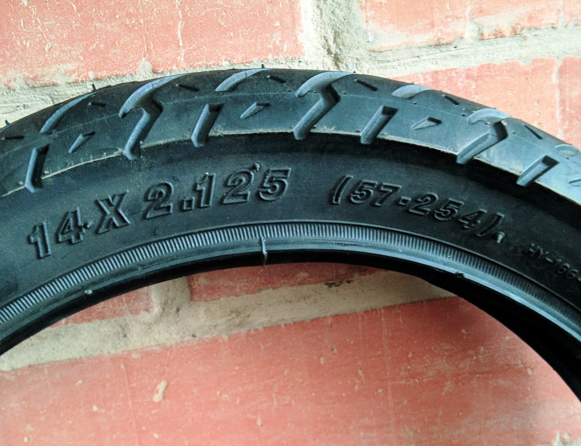

Пришла весна. Достал с балкона свой старенький, но все ещё живой мсм4, решил подкачать шину, и вот незадача... стала спускать возле соска. Курение форумов привело к мысли о бесперспективности попыток ремонта. На  сайте экодрифта сказано, что камер нет в наличии, АлиЭкспресс по коду запчасти из файла в соседней ветке ничего не предлагает... Тупик. :-(
Какие есть идеи по заклеиванию либо приобретению другой камеры?
PS всем спасибо, приобрел в Экодрифт

Цитата: Savelserge от 27 Март 2021 в 22:19Достал с балкона свой старенький, но все ещё живой мсм4.  Тупик. :-(
Отличное моноколесо. За 5 лет объездило со мной пол России.
Камера подойдет любая на 12-14 дюймов, даже с прямым соском (езжу без колпачка ниппеля). Цена 100р. В этом году поставлю еще покрышку пошире, купил в веломагазине за 320р.

Покрышка на 2,125 (широкая) встала отлично. Но после 200 км пробега решил заменить снова на узкую (кстати тоже купил в веломагазине за 450р), по причине того, что ноги стали уставать. Колесо стало неповоротливым, хотя и намного мягче. Думал привыкну, но не получилось.
