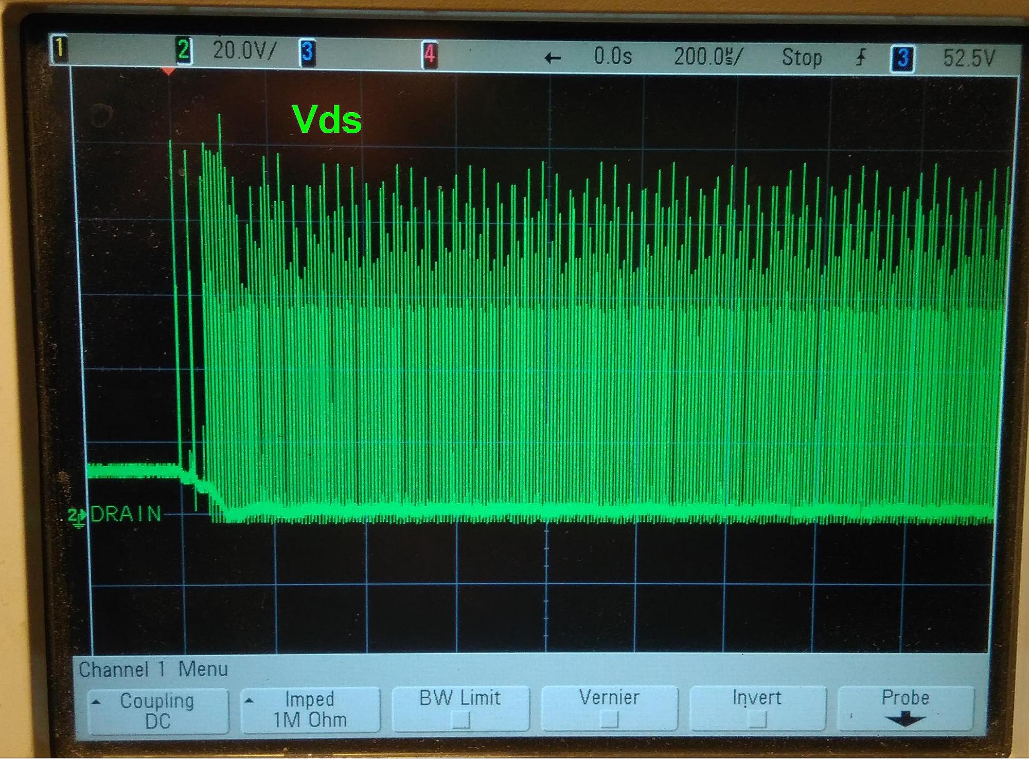

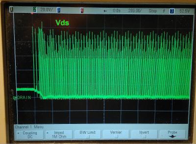

Установка супрессора с диодом решила проблему с перенапряжением сток-исток полевика в синхронном выпрямителе.
Покажите, пожалуйста, это схемное решение на схеме зу и фото как реализовано. Как это повлияло на работу устройства как зарядного?
Катод диода SR3100 к +АКБ, Аноды объединены, катод 1.5КЕ39A к стоку MOSFETA 2505/4110. (т.е. цепь из диода и супрессора включена // крайним выводам вторичной обмотки. Катод-Анод SR3100 включен керамический конденсатор (синий) 220 пФ 1кВ.

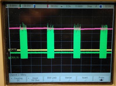

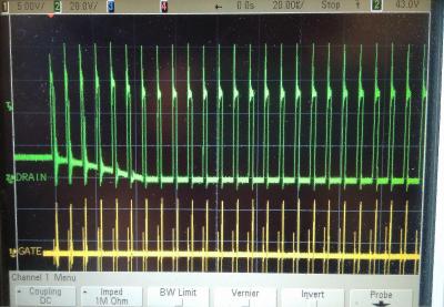

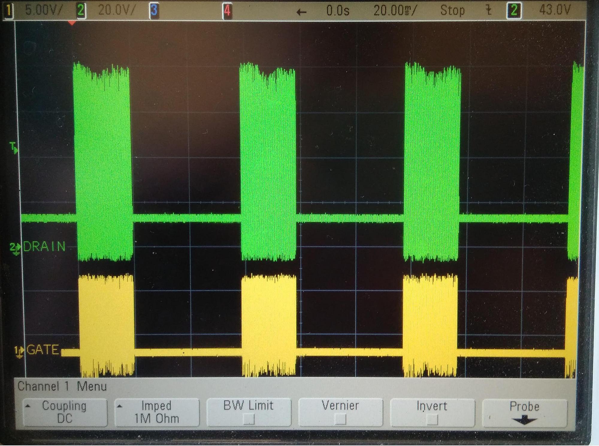

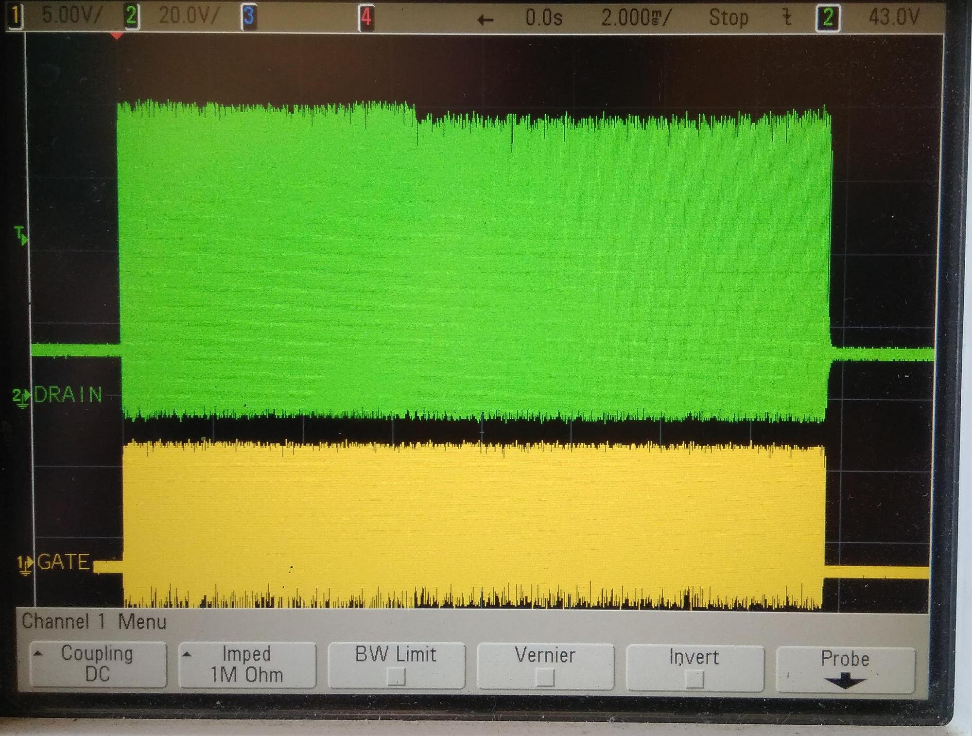

ps треск я тоже победил, правда экстраординарным решением. Сейчас начнут кидать помидорами.
на картинках начало работы ЗУ. Т.е. ставлю на однократный старт и включаю питание.

Рассмотрел внимательнее вчера вечером, что-то хреново работает этот SR3100 шоттки. Надо что-то побыстрее.
Мне понравился доп. конденсатор 10 нФ дисковый (либо К78-2) ближе к выводам D-S (Сток-Исток) MOSFETa в синхронном выпрямителе.
Картинки для сравнения CT1206 DELTA (мото) STD 7, ^0^ 0,124 Ом.
