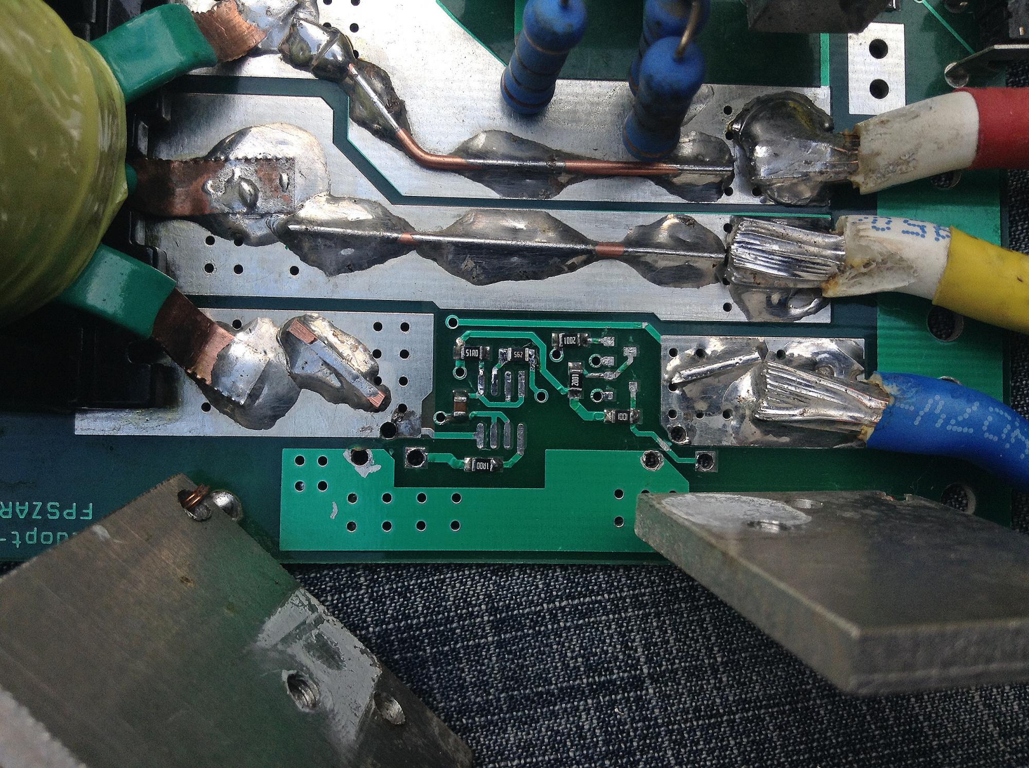

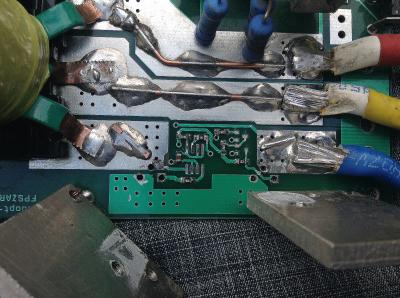

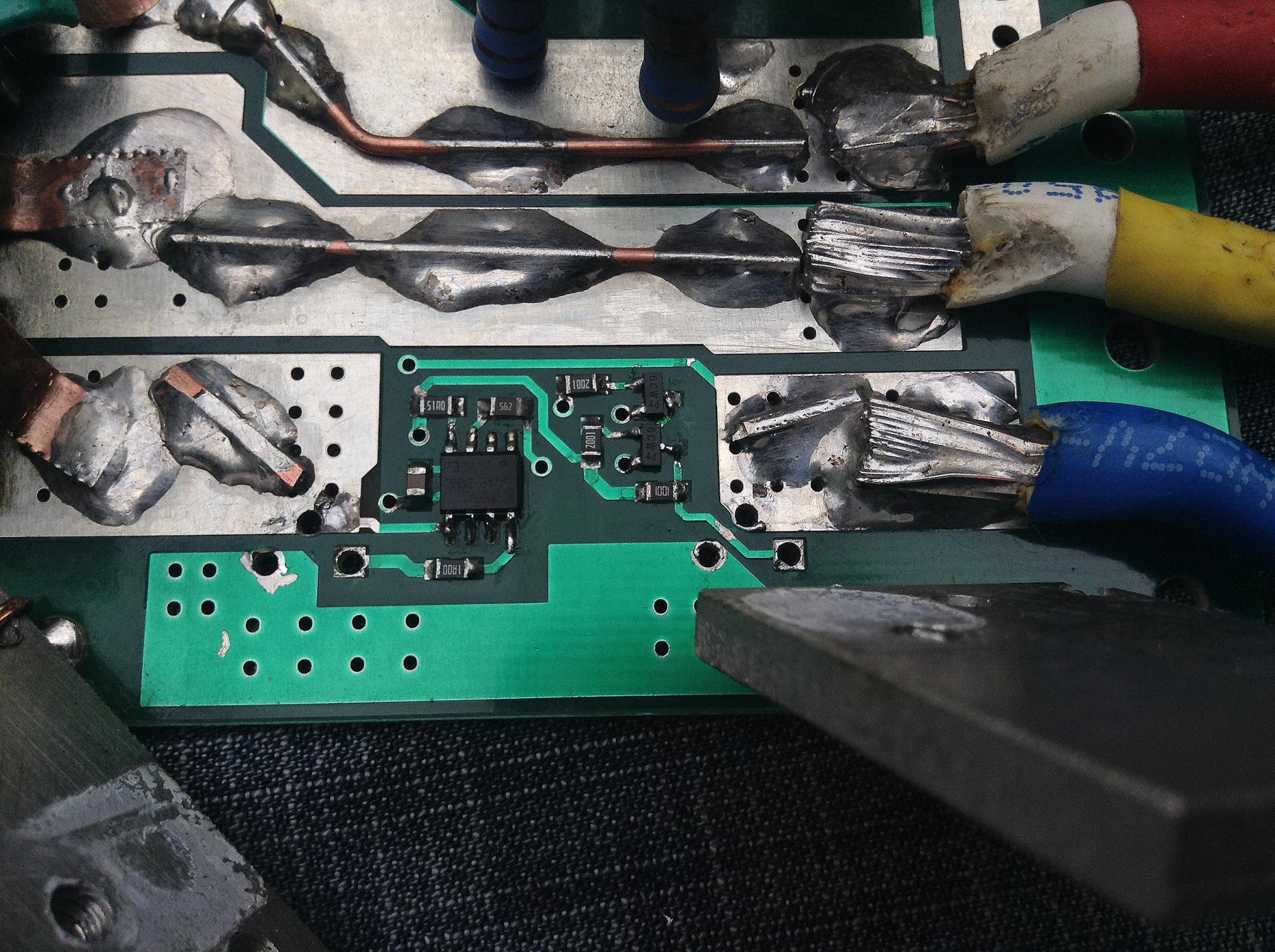

Серик
#51
Впаял Rmot 5,6 кОм в 0805 корпусе, также перепаял 6cw 2 шт, IR1167A, 4110, 2505, подключил, всё заработало. Спасибо to AlexAi.
Добил заряженный под завязку12В 60А*ч, выключил. Поставил  заряжаться экспериментальный 2В 380А*ч, Lv (2,65) STD7 ^0^, НРЦ перед зарядом 2,07В. За час AhS=0,4. Пережимает.
На дисплее проскакивают цифры:15; 24; 8; 10; 18 и т.д..
P.S.: супрессор и диод пока не впаял.
Серик
#52
Интересно, как в Новом Устройстве устроена выходная часть?
Тоже синхронный выпрямитель на IR1167A? Или диодный выпрямитель?
https://electrotransport.ru/index.php?action=dlattach;topic=2721.0;attach=208963;image
А что за 4 прибора на выходе?
Диоды Шоттки?
Частота преобразования 250 кГц, рабочие токи 200А?
https://www.infineon.com/dgdl/ir1167aspbf.pdf?fileId=5546d462533600a4015355c45d9c1655
Что означает токи source 2A и sink 7A в строке Output Peak Current на 7 странице?
Дальше в этой же строке указано C load=10 nF-GBD - что это?
Switching Frequency 500 kHz на 5 странице.
Этот IR1167A в Версия5-Профи таки не потянет 2 шт. 4110?
А 2505 чем управляется?
