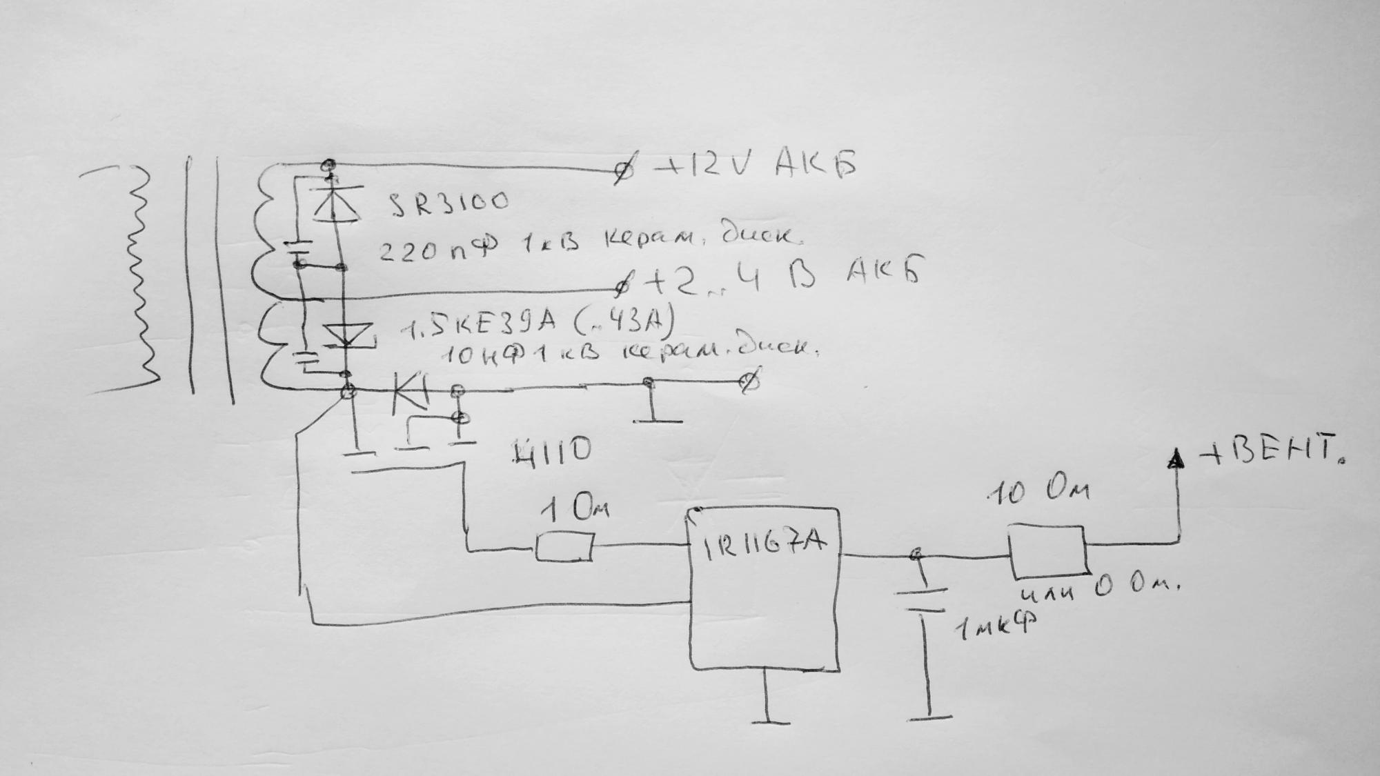

[user]Серик[/user], а зачем два 4110 в выпрямителе? Там и одного хватает с запасом.
Здравствуйте, AlexAi!
Дело в том , что я наверное малограмотный ( неграмотный ) в этих вопросах: сгорел 4110 ( корпус треснул , сгорел без растрескивания корпуса 2505 и прочее ) , поэтому задал вопрос об усилении этого звена. Конечно, я читал, что не надо подкидывать Устройству малые емкости, или совать откровенный хлам, эксперимент вышел для меня неудачный-хотел посмотреть , как Устройство будет десульфатировать 10-летний 7А*ч AGM,  :pardon:поэтому прошу сильно не ... ..
Всем удачи в экспериментах!
AlexAi
[user]Серик[/user], Он сгорел от обратного импульса.  Супрессор должен решить эту проблему.

Супрессор вчера не успел впаять, к тому же купил немного не те детали: 1,5КЕ 47А и SB5100- можно впаивать?

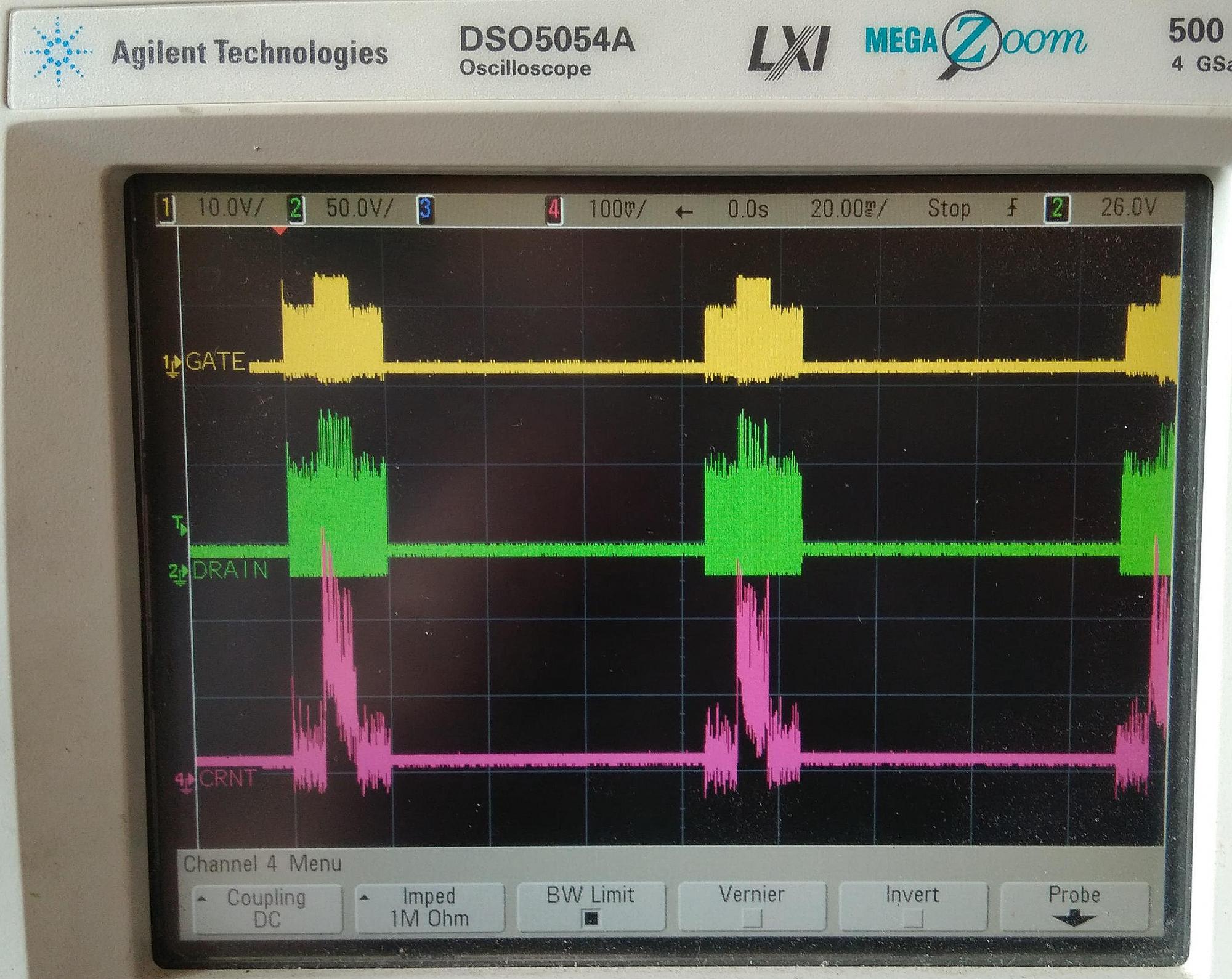

asd-f
#60
Цитата: Alexguyfromby от 29 Июнь 2017 в 23:19
asd-f как эксперименты, на чем остановились?
Остановился на 100% переделке печатной платы.
В той версии, что у меня на руках, не возможно достичь желаемого результата (чтобы было красиво и мне нравилось).
Топология не позволяет.
То процессору импульсы мешают, то синхронник с ума сходит (то на малых,-то на больших токах), то сама FSFA от своих импульсов глючит. Плюс просадка питания из-за NTC термистора, будь он не ладен.
Еще есть подозрение на силовой транс. Но это будет исключено только на новой плате.
Могу только показать что удалось добиться.
На картинке всем знакомые желтый и зеленый, а также розовый Ток заряда  с того, на чем его смотрит Атмега).
Желтый местами большей амплитудой, там импульс шире и затвор успевает зарядиться.
[b-b]"Реактивка" нервно курит в сторонке.[/b-b]
Как добился?
порядка 10 правок в топологии+ перемычки, а также супрессор с диодом. В // к супрессору 10 нФ 1 кВ керамика, к диоду 220 пФ.

asd-f
#65
У меня нет 47-го.
Работает на 43. Думаю что 39-й тоже работал. На большее напряжение ставить нет смысла. Чем тогда ограничивать импульсы?
Указанная на картинке доработка защищает переход MOSFETa от превышения напряжения пробоя Vds br. voltage,
а также от пробоя IR1167A по питанию. Так как питание IR1167A заведено от +АКБ. Дорожка режется, и кидается перемычка на +вент, либо (что лучше) на вход 7812 (левый вывод).
При этом возникает ложное определение подключенного АКБ. Ну это не беда).
Будет решено чуть позже.
Серик
У SR3100 junction capacitance 250 pf, Vf=0,83
У SB5100 junction capacitance 200 pf, Vf=0,79
Получается, что его ( SB5100 ) можно ставить на замену SR3100 ?
asd-f
#67
Я думаю да. А супрессор лучше 43А.

asd-f
us2idr
Сравнить бы до переделки!
