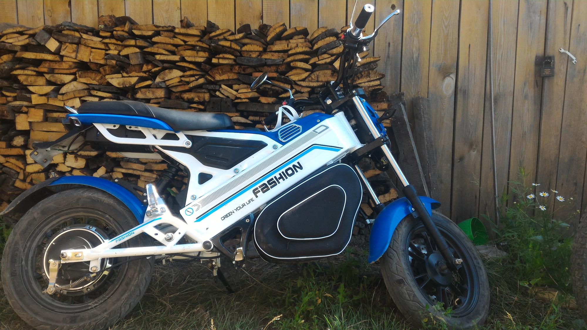

Добрый день, я так понял данная модель на этом форуме еще не обсуждалась. Приобрел я себе (впервые) электро коня, по деревне гонять, до магазина, да на пляж.
Так как в нашем городе, модельный ряд дико скудный, а я искал именно в форм факторе минибайка, а не мопеда (табуретки), то собственно с горяча, или от безвыходности взял это. Хотя изначально искал Omaks V1, подкупила дикая визуальная схожесть, и схожесть характеристик.
Что в итоге. Мне мопедик нравится, первые покатушки, вроде как удовольствие доставили, а вот более близкое знакомство, меня очень как огорчило. А огорчило, то, что производитель (не магазин) очень сильно обманул, своих клиентов. Описание которое на всех сайтах (магазинов) полностью взято с сайта производителя. Описывает явно другой мопед. Но фотографии, на томже сайте производителя полностью соответствует тому что продается, и не соответствует описанию.
Какбы по порядку, с цитатами сайта производителя:
  • Двигатель, как у настоящего мотоцикла, находится под рамой, он защищен специальными кожухом от попадания воды и пыли.
  • Над ним расположена быстросъемная аккумуляторная батарея.
  • На самой раме, перед рулем производители разместили мультифункциональный музыкальный плеер
  • На Novelty Electronics Bike установлен электрический мотор мощностью 1500 Вт
  • Данная модель способна преодолевать подъемы с наклоном до 45 градусов.
А по факту:
  • Двигатель у него мотор-колесо, а не под рамой.

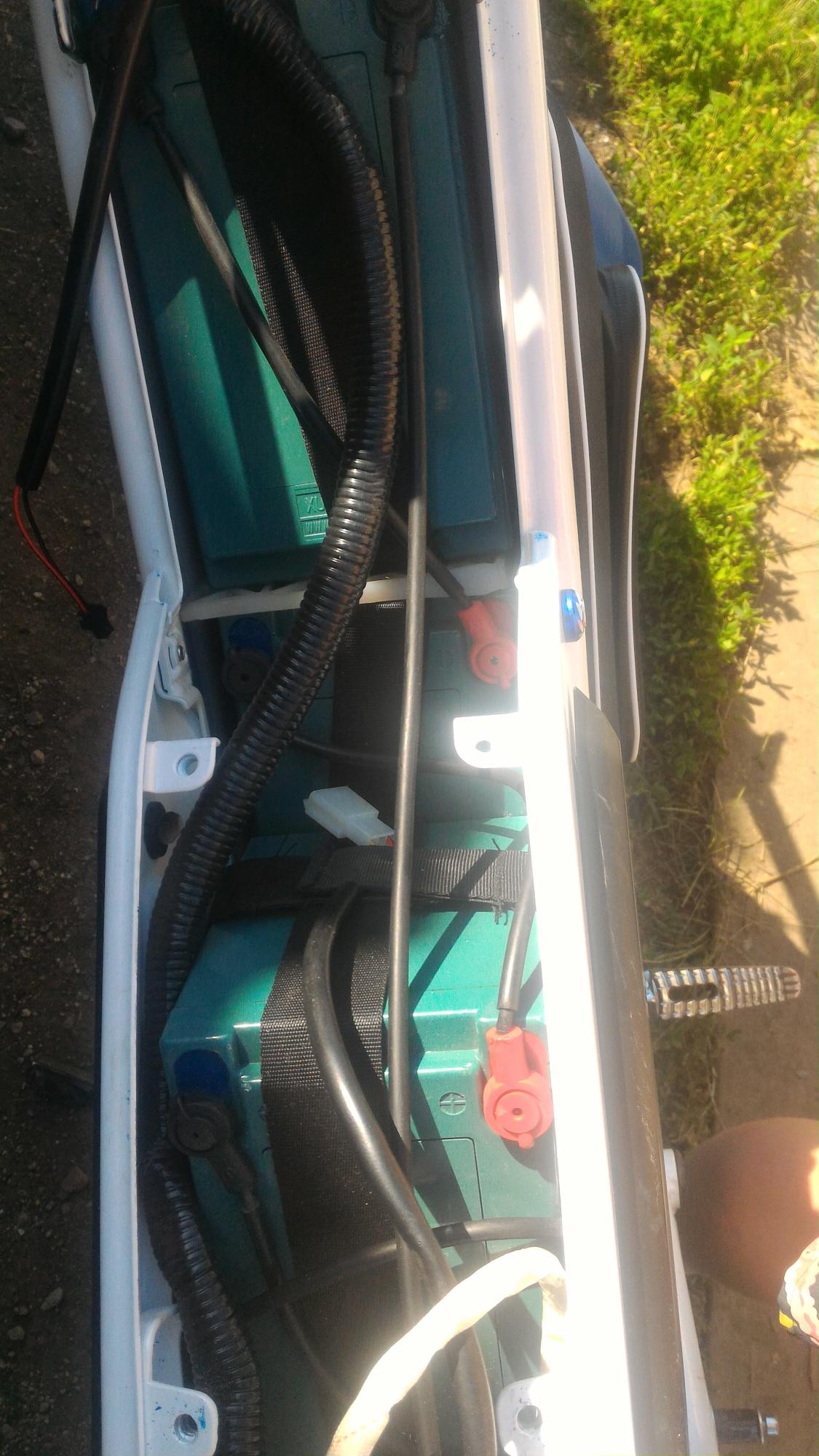

  • под кожухом с 4мя болтами спрятаны 4ре 12в банки соединеные последовательно - как это можно назвать быстросъемной батареей я даже незнаю
  • Никакого плеера нет
  • Маркировка на моторе-колесе говорит о том, что он 500W  :ireful:
  • В такой подъем он себя то еле тащит, а не то, что с водителем на борту, скорее всего из-за п.4
Собственно вопрос к обладателям других моделей, это у всех производителей такая чехарда с описанием и тем, что продают?

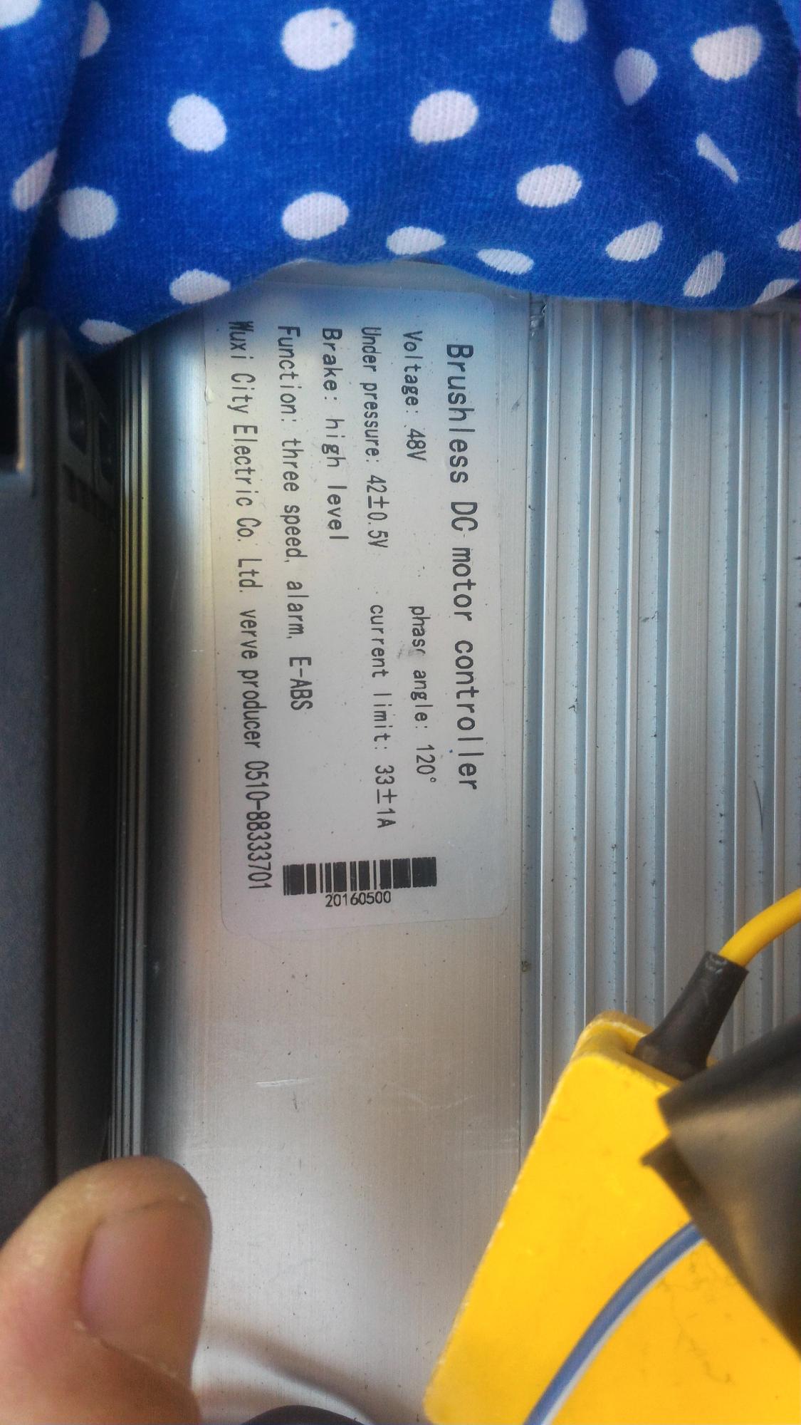

Внутри на контролере следующая маркировка:
Brushless DC motor controller
Voltage 48V
phase angle 120
Under pressure 42+/-0.5V
current limit 33+/-1A
Brake: high level
Function: three speed alarm E-ABS
Wuxi City Electric Co Ltd
Кто что знает об этом контроллере?

Скорее всего существует несколько вариантов мопедика (также как и омакс), а продаван содрал первое попавшееся описание не визирая на модель.
Контроллер с виду самый обычный...
Некоторая инфа по стандартным контроллерам есть в разделе ЧАВО, например, и еще
keepper
#3
[user]Slider[/user], Контролер, да самый обычный с функциями рекупираци и 3мя скоростями, есть проводки при соединении которых врубается ограничитель до 20км.ч
Смущает переключатель под седушкой мопеда, он переключает 350/1000Вт (48/70В) стоит в положении 350, при переключении мот, выключается, что понятно батареи то 48В, куда в контролере он подключен еще не сморел, много разбирать нужно, Но, на контролере не написано что он 48/70В - покрайней мере на маркеровки крышки, может на плате таки и есть поддержка 70В.
Про комплектации, сначала тоже так подумал, но внимательно изучив сайт "Производителя" - понял, что нет разный комплектаций, одно то, что описание говорит что мотор под рамой, и тутже фотография мопеда с мотор-колесом, говорит, о том, что производитель - врет. А цена соответствует, тому что заявлено  :ireful:

[user]Lcruser[/user], Нет, они разные, у тогго, что в указаной вами теме:
Мотор у колеса с редуктором, у моего мотор-колесо,
У того нет педалей, у моего есть накидные педали,
Утого, есть аудиоплеер под крышкой прозрачной аля бензобака, у моего там пусто, прикреплен держатель бутылки
Производители (те что наши под типа брендом продают) разные.
А вот по последней ссылки, на фотках именно он, тот который у мено, но это не Electro V1, не Qmaks V1 - это, чтото другое

Добрался до батареек. Свинцово-Кислотные 6DZM-24 12V 24AH/2HR
