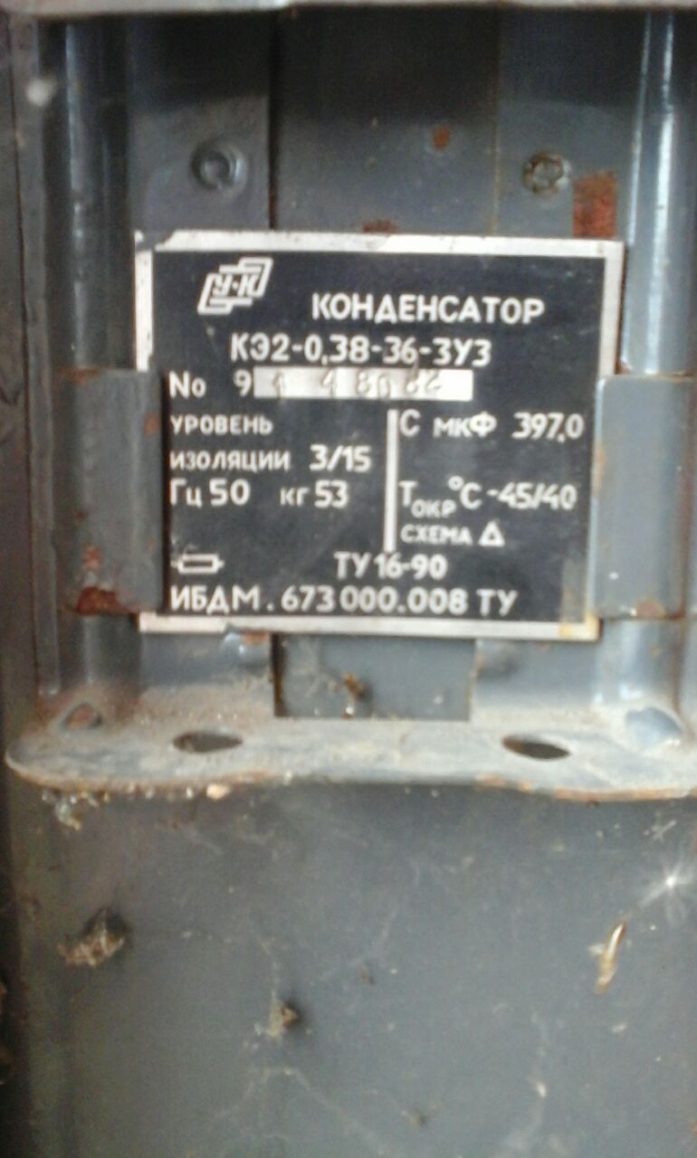

Кста в роликах на ютубе говорят типа добавлять кондеры постепенно..ступенчато...а я сразу по 300мкф на фазу кину  ничего плохого не случится?
не стандартный подход
Сбой
имеется недалеко такой конденсатор...можно ли его использовать в моем генераторе????
....обмотки собраны по Звезде
Rus25
Для компенсации реактивной мощности , да пойдёт, для небольшого завода :-). Для генератора нужен треугольник .
Сбой
тоесть мой генератор надо переключать обмотки в треугольник для подсоединения этого конденсатора ???
Rus25
Конденсатор переключить в треугольник. Повторюсь , бросьте эту затею....
Сбой
каким образом он переключается...на нем нарисован треугольник..3 выхода - отсюда сделал вывод что он для двигателей где обмотки собраны по треугольнику..так ??
Rus25
Переключать не нужно, пардон.
Сбой
ну так как...можно его на Звезду вешать вместо маленьких ??
Rus25
Можно. Учитываем ёмкость и мощность .
Сбой

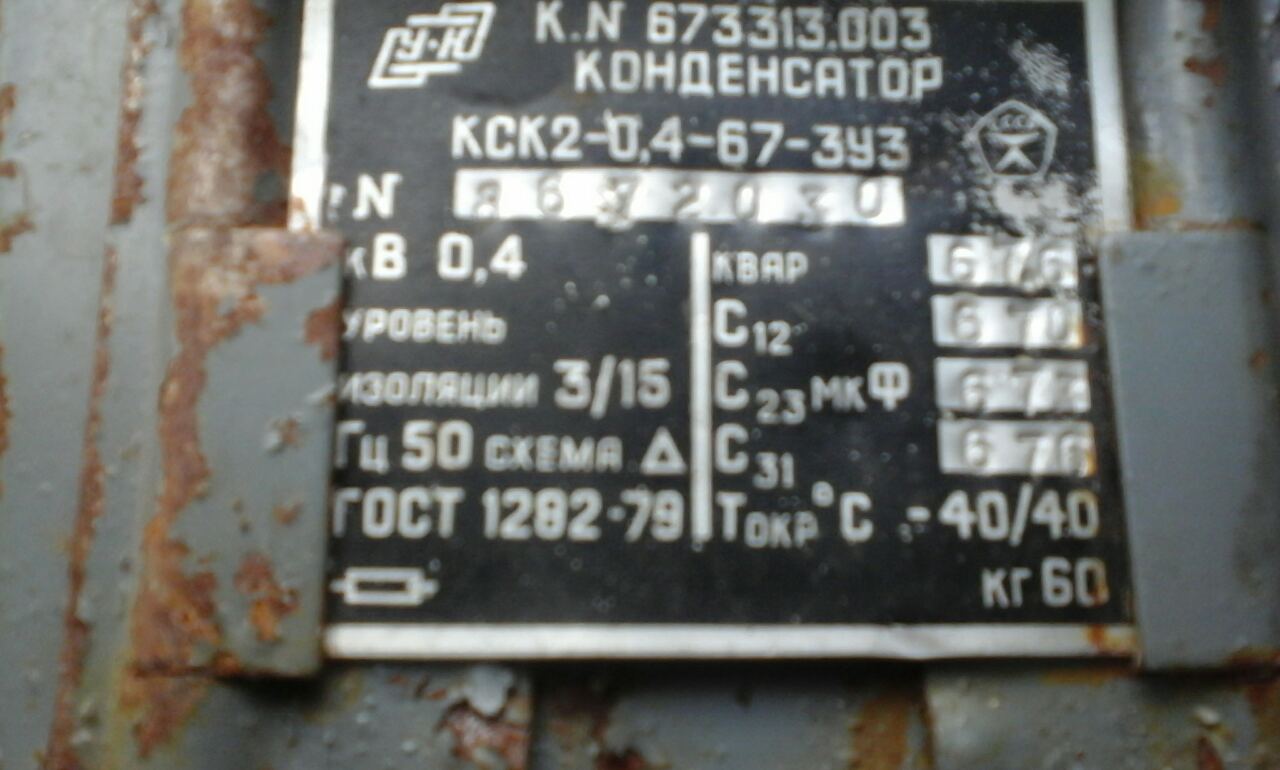

этот помощнее будет...но вродь того же типа что и предыдущий....как они цепляются..просто  каждый вывод на отдельную фазу а заземление просто на землю ???

доброй ночи..пробовал седня...получалось 240в и 60-65герц = не много ли будет тому большому конденсатору герц ????? на нем то написано 50 всего
асинхроннику без разницы в какую сторону его раскручивают ???
Сбой
подсоединил кондер большой...хороший...генерация не срывается при вкл 4кв асинхроника..НО автоматы долго не держут..вырубаются отключая кондер  :-(
