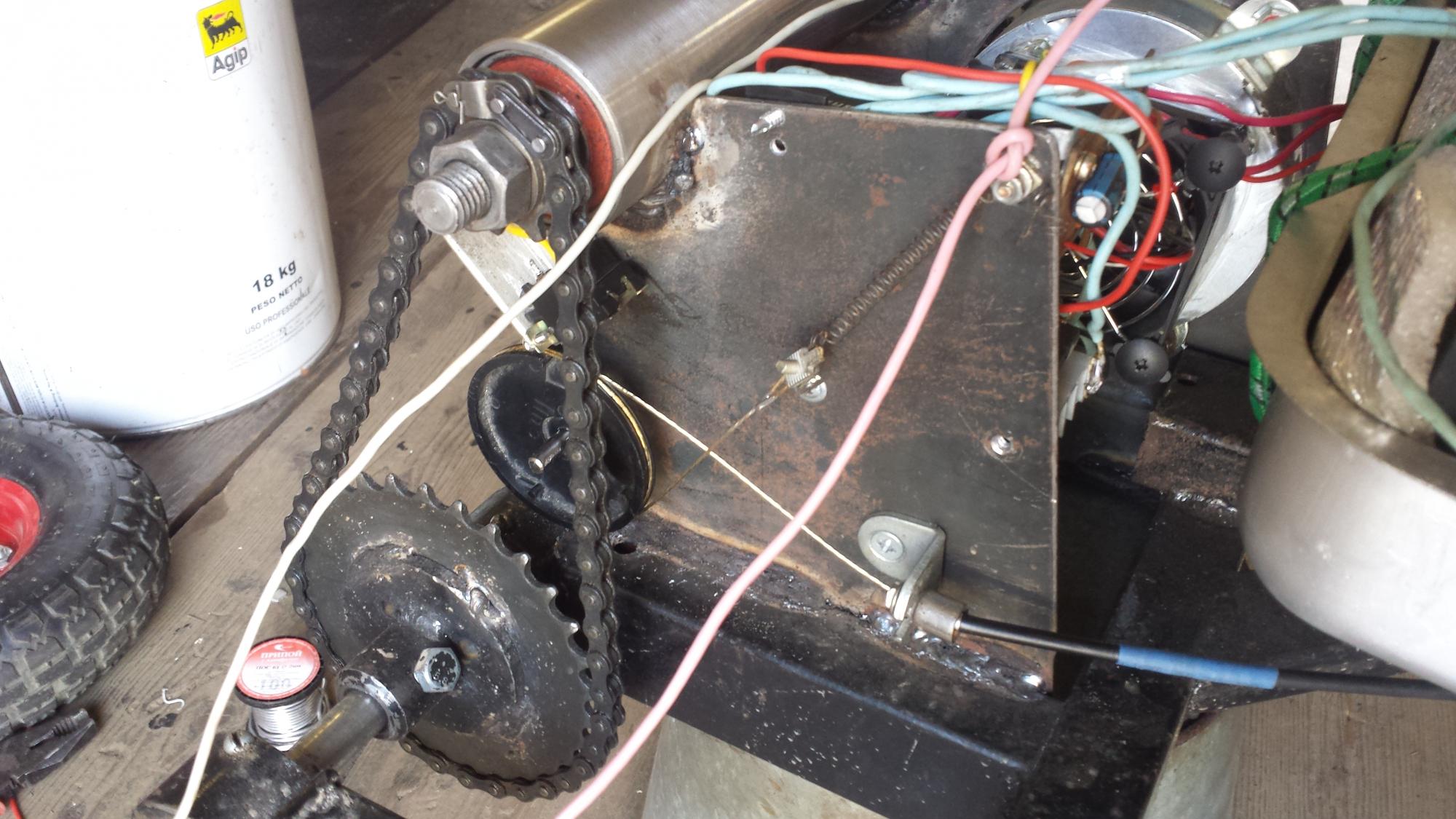

В общем соорудил я ребенку автомобиль. В нем использован мотор от триммера.
Мощность около киловатта. Но! Сын боится на нем ездить! Мотор трескуч, вонюч. А главное, избыток мощности. При общем ПЧ 25 машинка моментально ускоряется. Делать ПЧ меньше не стал, скорости и так хватает.
Хочу перевести на электротягу. В наличии АКБ лифер на 48 В, несколько коллекторных аэлектромоторов на 220 В от мясорубки, миксера, стиральной машины. Мощность движков от 400 Вт до 1кВт. Есть редуктор 1-5.
Планирую оснастить ШИМом.
Масса авто вместе с пассажиром около 50-60 кг.
Поездки по асфальту, грунтовым дорогам
Есть ли смысл переделки, потянут ли  моторы?
