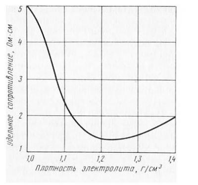

С ростом плотности. в т.ч. в здоровых банках, выше 1,24 сопротивление возрастает (график зависимости ниже)
и поэтому общее U (и на самих этих банках!) может снижаться (что Вы и наблюдали!!!), но выравнивание все-равно будет плавно происходить вместе с ростом плотности (может, кстати, и выше 1,30 подняться).

Цитата: Branimir от 11 Июль 2019 в 19:26С ростом плотности. в т.ч. в здоровых банках, выше 1,24 сопротивление возрастает (график зависимости ниже)
При заряде АКБ постоянным током в напряжение дают вклад несколько составляющих: НРЦ, падение напряжение на внутреннем сопротивлении и перенапряжение, связанное с протеканием эл.-хим. реакций (основных и побочных).
внутреннее сопротивление - это токосъемники (перемычки и решетки) + ПАМ и НАМ + слой электролита.
С ростом плотности кроме всего прочего растет НРЦ, что дает вклад в соответствующее повышение напряжения заряда.
Повышение плотности в конце заряда означает снижение доступности "полезных" реагентов, т.е. зарядный ток всё больше тратится на побочные реакции, а не основные, что влечет за собой изменение перенапряжения (тафелевские зависимости у разных реакций свои).
Обратив внимание на изменение сопротивления электролита с ростом его плотности, правильно будет учесть остальные составляющие изменения напряжения, а не только самую засветившуюся.

Цитата: Паяка от 13 Июль 2019 в 22:23Очень опасной ситуацией для СА является появление при заряде участка АМ с очень сильно повышенной плотностью тока.
Возникает вопрос - откуда взяться этой "сильно повышенной плотности", потому как, чтобы в одном месте прибыло, в каком-то другом месте должно убыть...
Цитата: Паяка от 13 Июль 2019 в 22:23сообщает активным массам заряд, в т.ч. десульфатирует,
Масло масляное?
Цитата: Паяка от 13 Июль 2019 в 22:23Опыты уважаемых коллег показали, что ток 0.1C при приращении (дельте) напряжения 0.4В за время до 30 секунд довольно эффективно сообщает активным массам заряд, в т.ч. десульфатирует, и при этом не позволяет подаваемой порции энергии оказаться достаточной для разрушительного перегрева локальных областей повышенной плотности тока при их возникновении. ПМСМ, это и есть одно, если не ключевое преимущество моргалок - устройств прерывистого заряда.
С "агрессивным" импульсным зарядом, быстрыми модуляциями и часто повторяющимися крутыми фронтами сложнее, т.к. непросто контролировать амплитудно-частотную характеристику разных участков активных масс, и корректировать на основе этого спектр распределения энергии по частоте. ... но также может служить и предотвращению нежелательного резонанса, концентрирующего подаваемую на АКБ энергию в точку (узкую область), и тем самым разрушая её, подобно сфокусированному лазерному лучу.*
...Точно так же зарядная мощность может выделяться на локальных участках активных масс, вместо того, чтобы распределяться по ним равномерно.
Когда-то здесь рассказывали, как импульсный заряд заряжает АКБ без кипячения, якобы разрывающего ПАМ, аж до 107% емкости.
Теперь пошли рассказы, что импульсный заряд бережет АМ от разрушительного перегрева.
Чтобы об этом говорить, надо сперва научиться заряжать АКБ с 0% до 80% за 30 минут, в каком случае и возникают подобные моменты.
И кстати, попробуйте взять ручку и на цифрах, а не на словах, продемонстрировать гипотезы о резонансах, возможных разрушениях и т.п. ...
