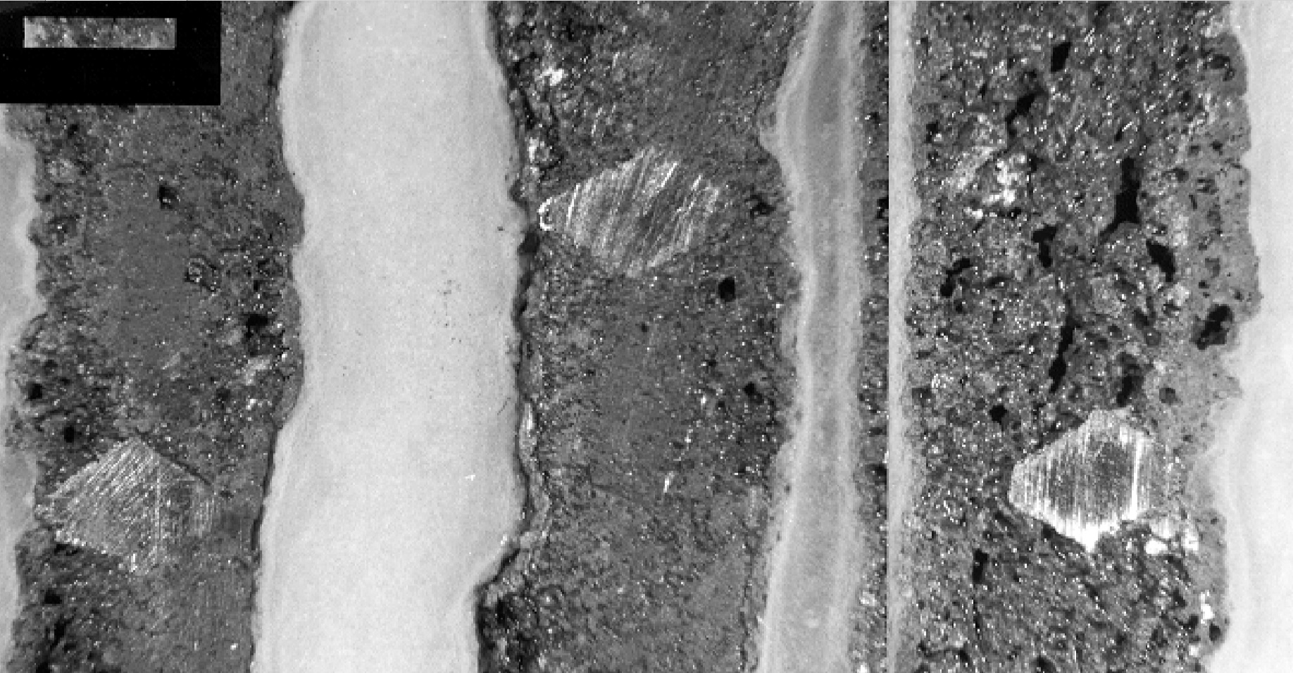

2) Батарея длительно разряжалась малыми токами, например сигналкой, периодические заряды проводились на халяву, без уравнительных зарядов и без перемешивания электролита.
С такой сульфатацией придется длительно повозиться, т.к. поры забиты не только на поверхности, но и в глубине, вскрыв пробку бутылки, под ней находится другая пробка,...
Пластины сульфатируются по всему объему, однако в разных точках с разной скоростью, т.е. - в какой-то точке могут образоваться грузди сульфатов, которые быстро не победить, а если удастся их убрать - получатся полости.
Обычно такая беда получается внутри пластин, т.к. поверхностные точки роста устраняются во время халявных подзарядов, а кристаллы внутри остаются почти нетронутыми и при дальнейшем эксплуатации будут являться точками роста кристаллов...
Если во время заряда не перемешивать электролит -  из-за повышенной плотности электролита снизу, очаги сульфатации образуются в самых неудобных для десульфатации точках.
Для десульфатации отрицательных пластин требуется создание большего перенапряжения, посему они тяжелее приводятся в божеский вид.
Пример:
Рисунок 6: Поперечное сечение отрицательного плоского электрода после 3,5 лет работы в солнечной  системе. Срезы были взяты из верхней, центральной и нижней частей электрода (слева направо соответственно). Сульфатация четко обозначена в нижней части очень грубыми порами между крупными кристаллами и заметным расширением электрода из-за разницы в удельных объемах Pb и PbSO4 (фотоисточник: ZSW).

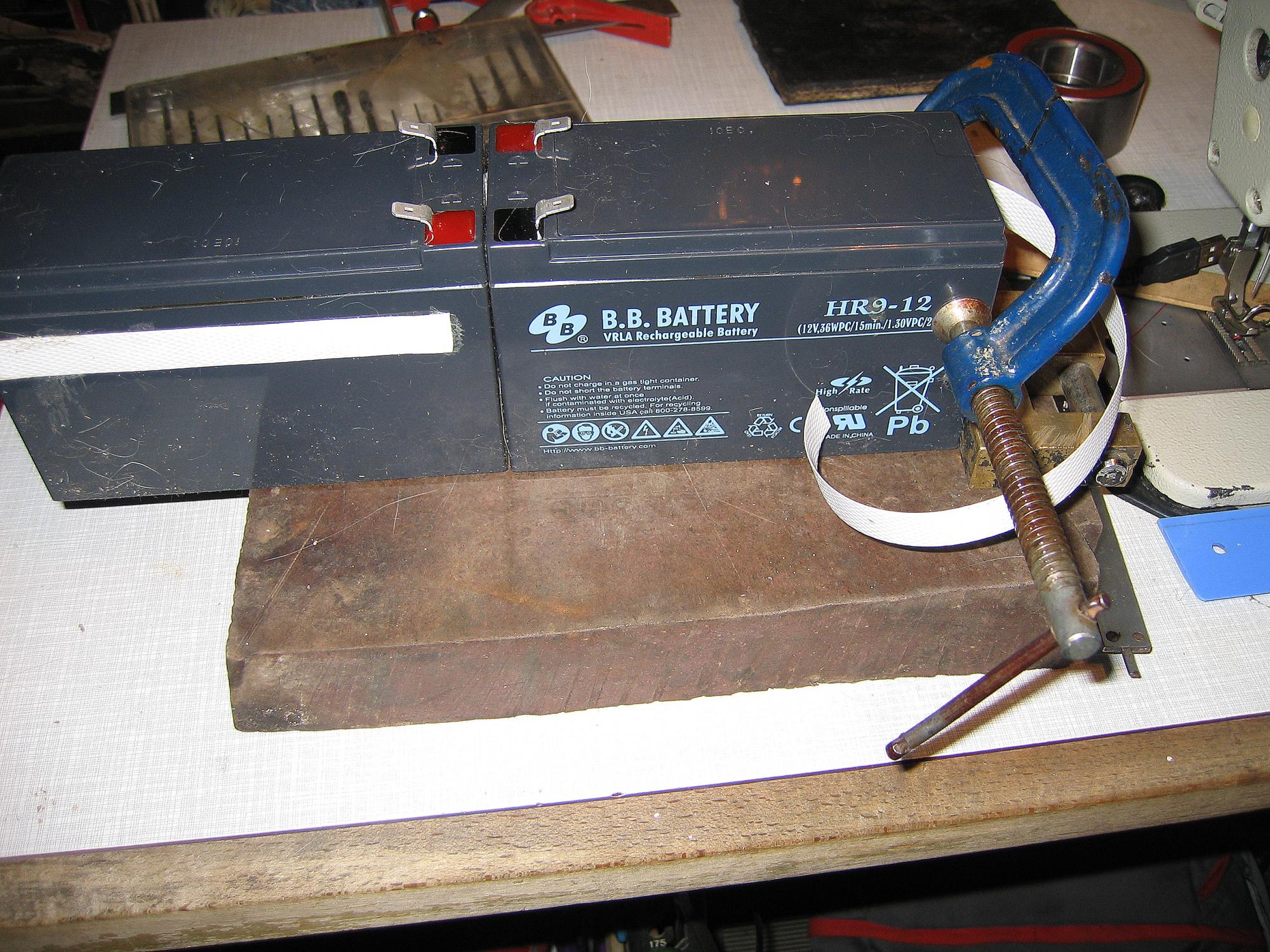

Купил вчера два BB HR9-12  взамен старых 7-амперных,при покупке 12,8 в. было у обоих,приехал поставил зарядить,часа два зелёная загорелась лампочка,27,4вольта сразу показало,через час гдет 26,4в.Утром после ночи таже гдет,ну вытащил,в гараж съездил,дорога битая,дал несколько кругов ну ну 6-7 км наверное точно прошёл-домой завёз он не разряженный,постоял ща 24,2 вольта тестером.Стоит вытянуть до конца посадить чтоб заряд был полностью потом,или дозарядить,кто подскажет?
Паяка
[user]Лодочник_А[/user], садить не нужно. У свинцовых аккумуляторов нет эффекта памяти. Ставьте дозаряжать.

Лодочник_А
#2357
Цитата: Паяка от 18 Сен. 2019 в 19:33
[user] У свинцовых аккумуляторов нет эффекта памяти. Ставьте дозаряжать.
Спасибо! Да я в плане толкнуть их,первый заряд был всёж.Память меня на радиотелефоне доставала,быстро пальчиковые  аккумуляторы развалились,ну трубка её 4 (5)ватта,база 30ватт.По времени засёк щас,сколько будут дозаряжаться... 24вольта на АЛИ сигнала гудка чот не нашёл,"ФА" мазовские через реле поставить можно?: :laugh: у меня пара есть ну разнотональные комплект!
12 вольтовые украли  из гаража -жаль,с компрессором у меня были -кукорачу пели :laugh: ,5 или 7 рожков таких....
Вообще без амперметра,ну прямого с шунтом,минимальное потребление при езде не определишь,ставить чота нужно для замера,ну положение ручки "ГАЗА" ,5 очков почти заднее накачал,совсем дубовый,нужно приборы всёж ставить...
вот его катишь-тумблер выключен питания на раме,вполнакала на раме контрольная зелёная лампа зажигается,явно зарядка идёт,быстрее идёшь горит ярче!
За 2ч.45мин набрал 27,2 вольта сразу после как лампа на питании зажглась,полностью заряжены.
