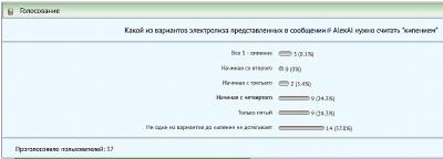

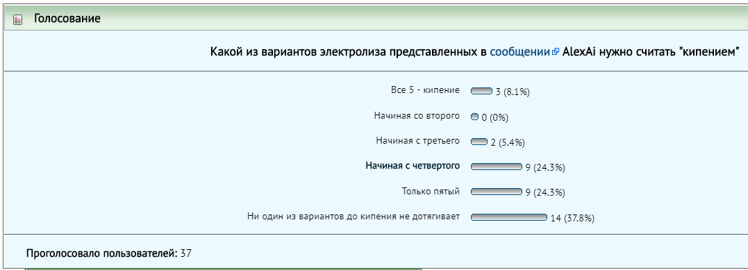

Что такое "кипение" было определено голосованием по видеороликам в этом посте

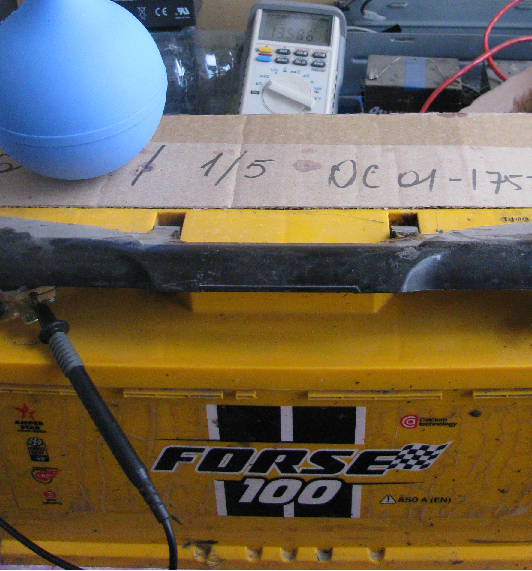

Для этого  я взял  простоявший под столом 2 месяца наливник (уже должен был расслоиться), разрядил током 1А до 11.9в, затем  зарядил его ТОПом STD 40 с добивкой 72 часа (после чего по утверждениям одного товарища АКБ должен был вообще заработать, цитирую, "конское расслоение"  %-) даже если его там и не было),   после чего поставил АКБ отстаиваться и замерял и записывал НРЦ.
Сегодня я снова предварительно не разряжая зарядил АКБ  ТОПом STD40 с добивкой 36 часов(влезло 5Ач),  после чего сразу же перемешал электролит  спринцовкой,  несколько раз каждую банку мощной струей (не в перемычку  /:-) ) стараясь каждый раз направить ее между новой парой пластин, в общем перемешал не торопясь вдумчиво и от души,  никакой кипятильник и рядом не стоял по качеству перемешивания электролита "грушей"  :wow:
Теперь буду измерять  НРЦ, как и в прошлый раз.
В первой колонке у нас цифры без перемешивания, во второй - после него.
НРЦ спустя:
1 час     - 13.435в =====>  13.437в
2 часа   - 13.355в =====>  13.354в
3 часа   - 13.312в =====>  13.268в
11 часов ---------  =====>  13.156в
12 часов ---------  =====>  13.150в
24 часа  - 13.202в=====>  13.106в
48 часов - 13.117в=====> 13.044в
1 неделя -----------=====> 12.916в
(на фото напряжение спустя примерно 30 минут,  следил, упадет ли  НРЦ прямо в процессе перемешивания.  Слегка снизилось, на сотку, постепенно  но прямой корреляции между выпуском струи и снижением не заметил.  Думаю просто долго перемешивал, упало естественным образом как и прошлый раз, по мере заполнения таблицы результат будет очевиднее).

serggio
Цитата: UDAV от 19 Авг. 2017 в 09:38
Продолжаем разговор!  :bravo:
Сторонники кипячения утверждают, что оно позволяет перемешать электролит, решив таким образом проблему его расслоения (по вертикали в межпластинном пространстве).
Это давно в всех материалах исследований описано. Тут глупо не соглашаться.
Я ставлю опыт,  целью которого является  подтверждение  или опровержение актуальности данной проблемы.
Неинтересно!  :-\
Возможно вы не знаете пределы изменения плотности электролита в АКБ.  :-) Хотя вчера вы вели беседу о той самой плотности, пытались какую-то там формулу пристроить и вам приводили материалы как формула рассчитана, в каком промежутке она линейна... В промежутке 1.10 - 1.28 плотности электролита...
Почему до 11,9 В всего????
Вы вроде участвовали в дискуссиях, перечитайте при каких условиях начинается значительное расслоение электролита, если материалы исследований вам были не интересны.
НРЦ спустя:
3 часа   - 13.312в
24 часа  - 13.202в.
48 часов - 13.117в
Неинтересно  :-\
Когда говорите о плотности электролита, измеряйте плотность электролита соответствующим прибором. И еще неплохо бы было его температуру приводить при измерениях.
Измерения ваших конских НРЦ ни о чем!

Так,  по результатам
Первый вывод - ни смотря на  интенсивное механическое перемешивание электролита, которое убирает возможное расслоение плотности электролита по вертикали и 11-часовой отстой,  гарантированно  выравнивающий плотность приграничного слоя с объемной плотностью (ранее выравненной по вертикали принудительным перемешиванием электролита)    НРЦ   оказался все равно  сильно выше каноничных 12.6-12.8в.     И на этот раз объяснить его  "расслоением электролита" любого рода - нельзя, т.к. расслоение (если оно вообще имело место быть) было предварительно убрано.
В дальнейшем я не вижу смысла  принудительно обязательно перемешивать электролит, т.к. заметного эффекта это (пока) не дало,  похоже, что никакого расслоения плотности по вертикали, о котором так много говорили большевики - просто не существует в  невысоких стартерных АКБ.
