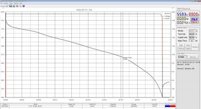

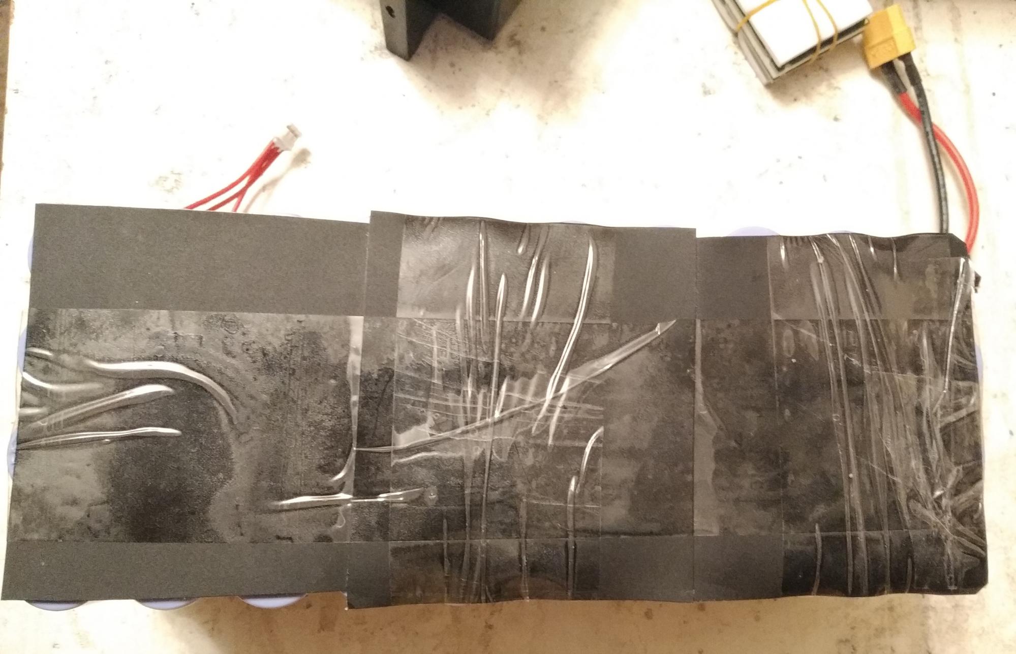

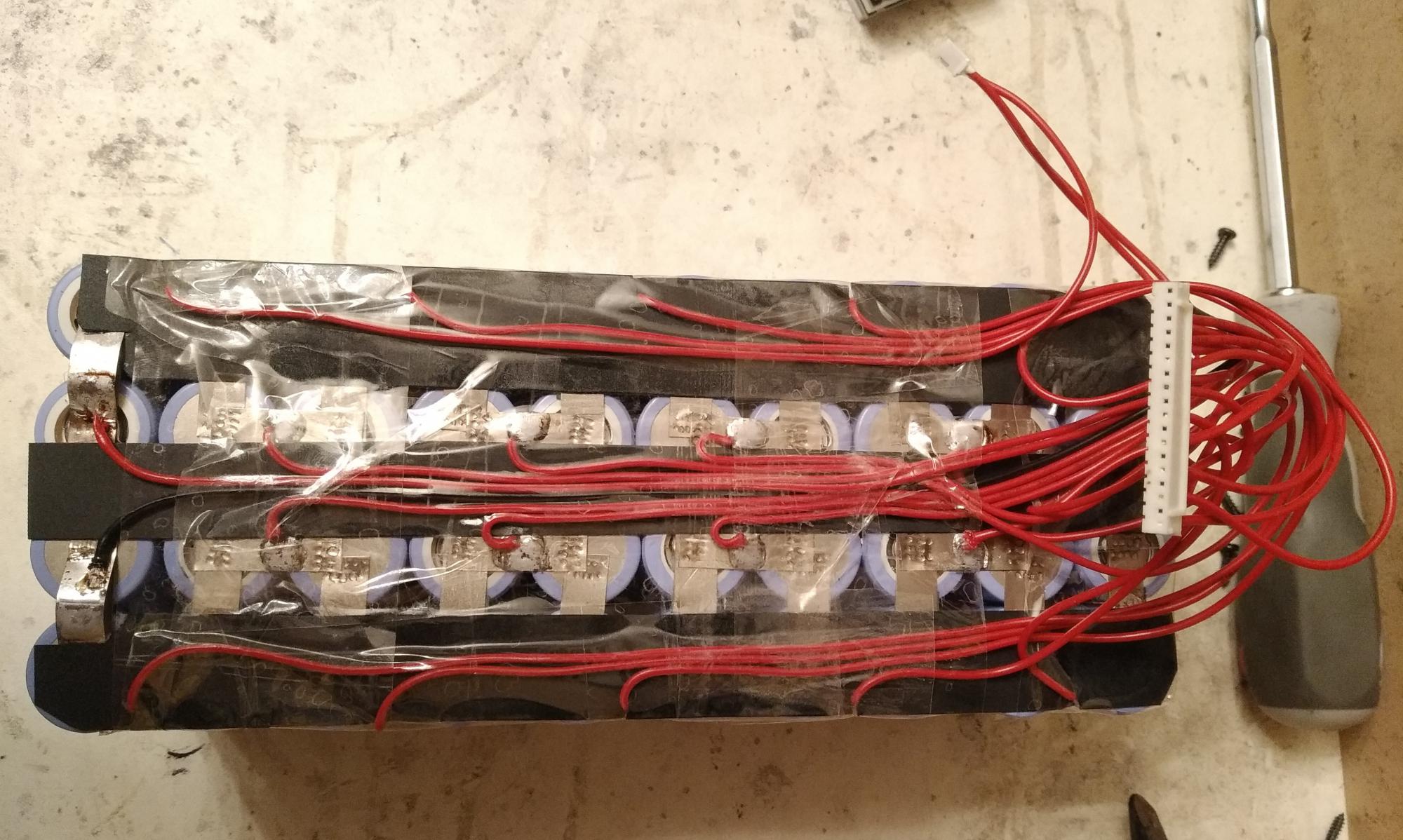

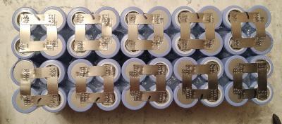

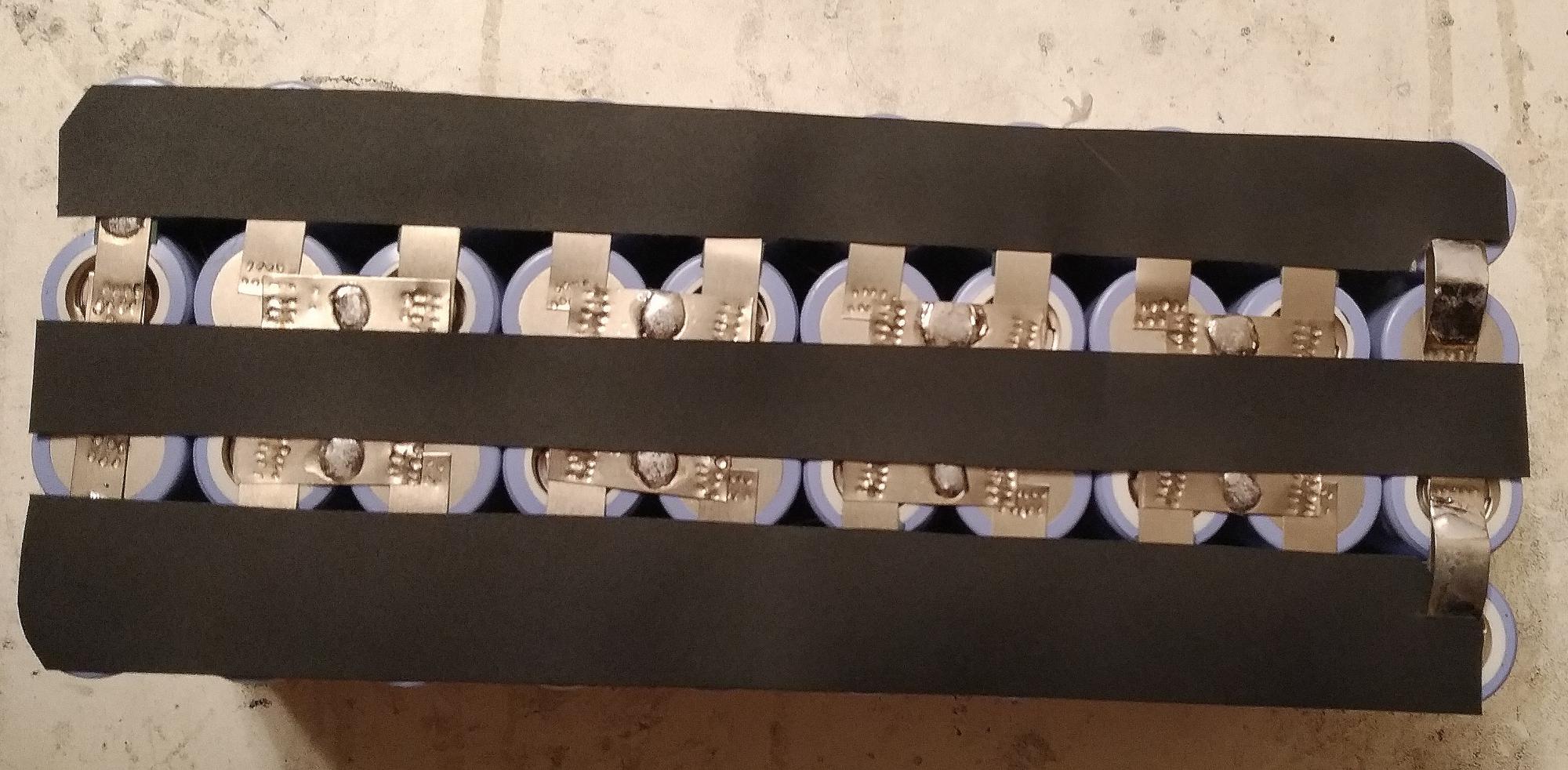

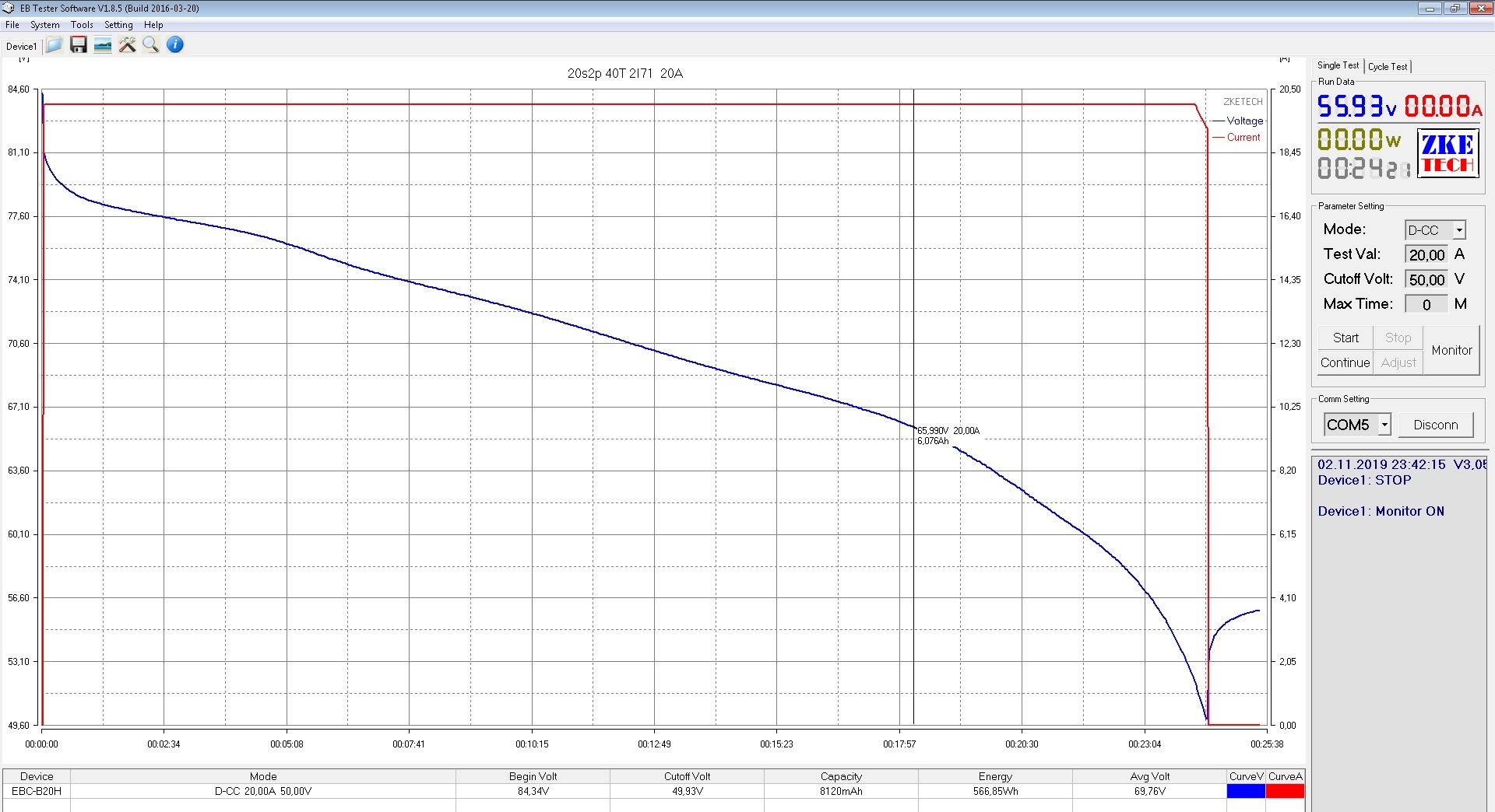

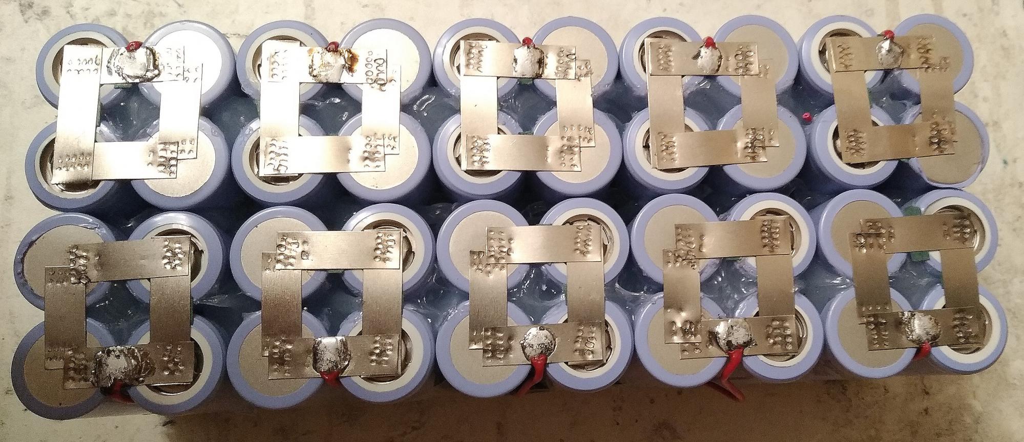

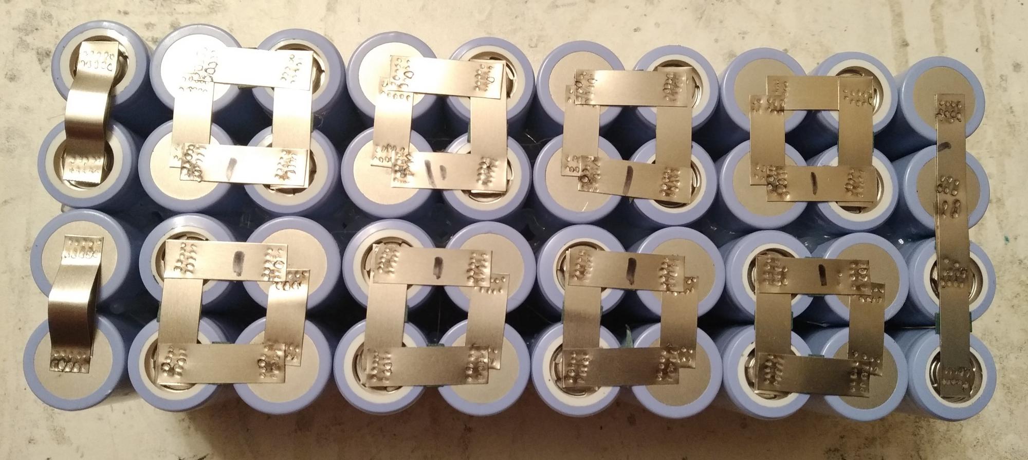

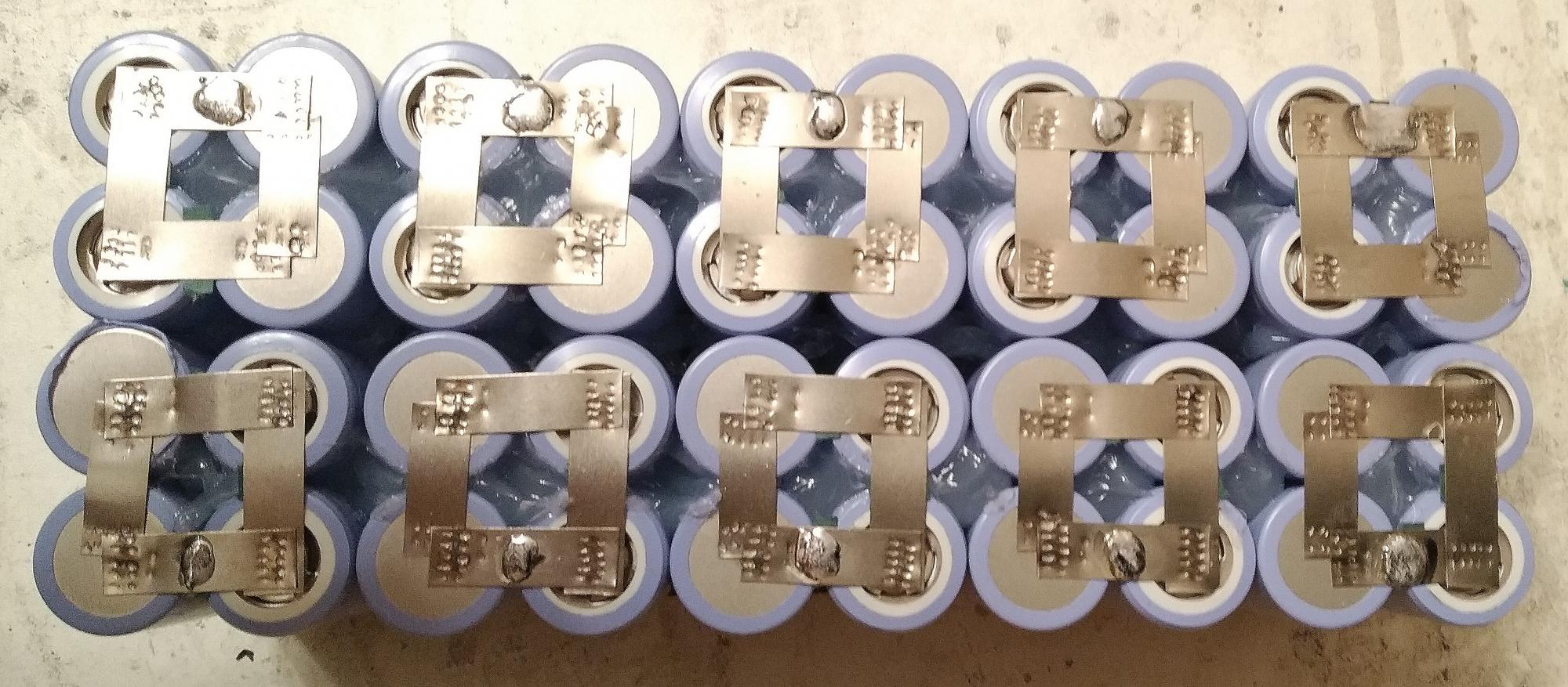

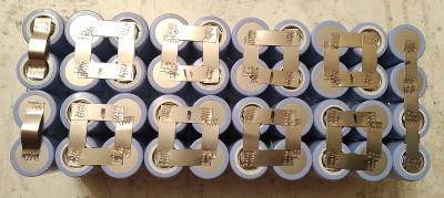

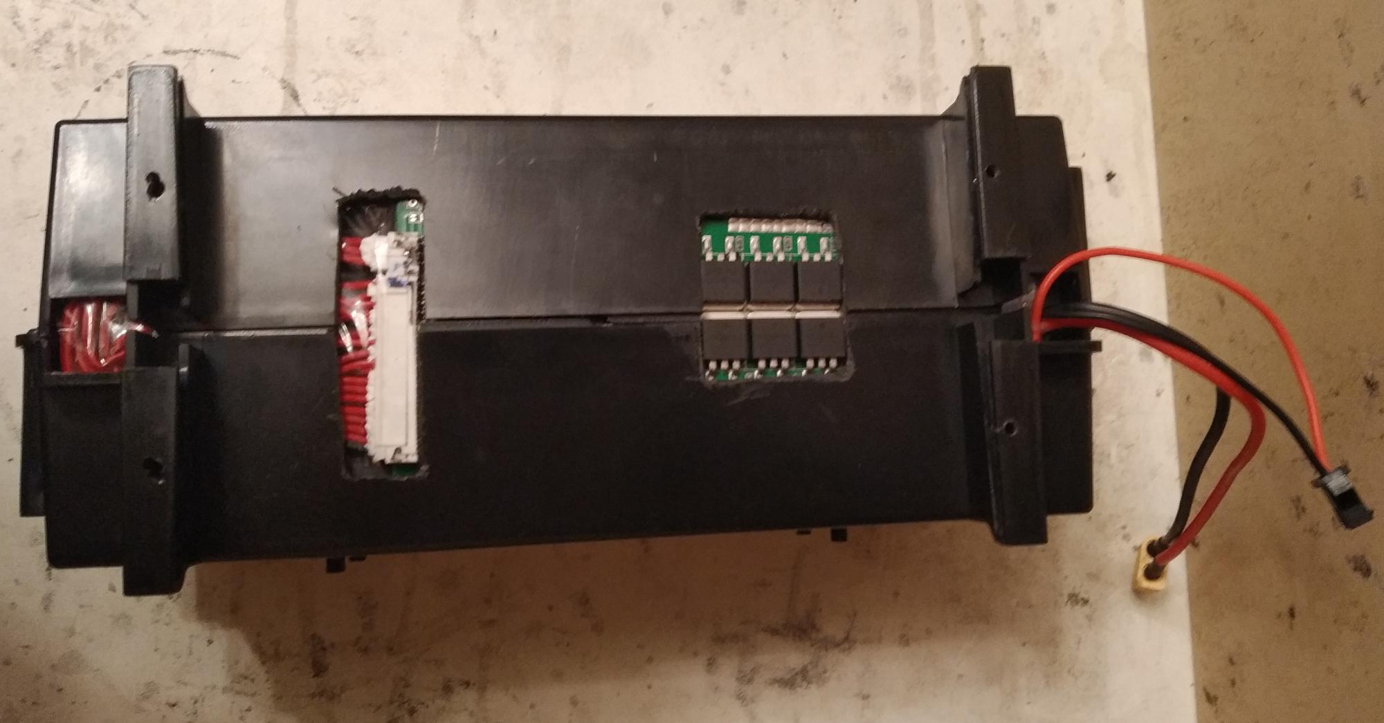

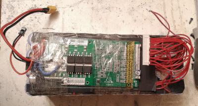

Батарея 20s2p (84В) на элементах Samsung INR21700-40T 4Ач (вн.сопр 8,8-9мОм). Просто фотки, без сортировки (с дублями). Лента 8*0,2мм, БМС в принципе любая под размер.
Бокс загерметить достаточно не сложно (этим уже владелец колеса будет заниматься, с гидрой всего устройства и батареи в т.ч.:)).
По формфактору 21700 в этом боксе, там прям все очень туго встает. Элементы 20700 запихать будет проще.
В целом под нагрузкой 20А отдала свою номинальную емкость и даже чуть больше)
Второй скрин с отметкой 0% заряда контроллера, когда будут задираться уже педали.

LEE4ER
Цитата: Ripido от 03 Нояб. 2019 в 02:07
[user]LEE4ER[/user], серьезно получается ток до 60А?
тут в видео-ветке показали американцев и там заснят момент того, как же легко давится серийный мтен3.
Скажем так, если судить по тестам элементов отдельно, то несколько лучше чем 30Q. Ну т.е. параллель "2р" наверное 40T, по мощности сопоставима с параллельной группой "3р" на 30Q.
Просадка что там, что там будет приблизительно одинакова при таком токе.
Добавлено 03 Нояб. 2019 в 14:20
Цитата: Dael75 от 03 Нояб. 2019 в 07:43
по проге кстати стоковый мтен когда попадает на ямку и подгазовывает иногда до 50А выдаёт
Или это какие то другие А, которые за настоящие не считаются?
Это фазные токи, а не батарейные.  Это по сути другая цепь, с другими токами и напряжениями. Это как DC-DC (или АС-DC) преобразователь - со стороны входа и выхода разные цепи.
