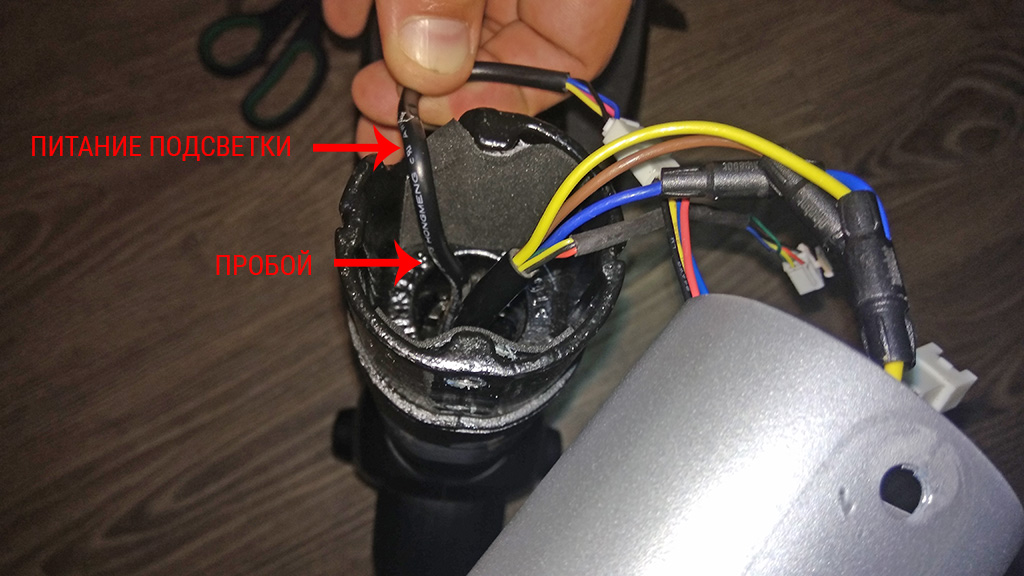

Всем привет. ES2 + батарея. Пробег 300 км, внезапно перестали работать обе LED полосы. При этом стопы работают.
При включении стопов на LED очень тускло загорается первый диод зеленоватым цветом.
Коннекторы в деке под резиновым окном проверил - все ок.
Попадания жидкости не было.
Если сразу обе полосы - что-то с контроллером?

dmitriypavlovcom
#3501
Цитата: alexsystem от 16 Сен. 2018 в 20:21
Может провода перетерлись у механизма складывания? Проверяли?
Там где отверстие, через которое проходит кабель, я сразу поставил дополнительную изоляцию, пробой не там.
Открутил 4 винта удерживающие рулевую стойку стойку, снял ее. Обнаружил "соплю" в кабеле питания подсветки на участке между "корончатой" гайкой и коннектором провода с контроллером. Причем визуально все нормально с изоляцией, но если понадавливать на участке пальцами - подсветка начинает работать.
Очевидно нужно заменить весь кабели или найти разрыв, но для этого его надо полностью вытащить. Если на дне деки все понятно что делать (снять резинку на окошке деки, отсоединить коннекторы), то в районе узла сложения - не понятно.
Прошу подсказать, для замены кабеля нужно полностью разобрать весь узел сложения с выкручиванием корончатой гайки?
https://electrotransport.ru/images/4/1hkrf2y.jpeg
UPD: разобрался, вот тут все ясно https://youtu.be/QUCPiVX4F8k?t=7m42s

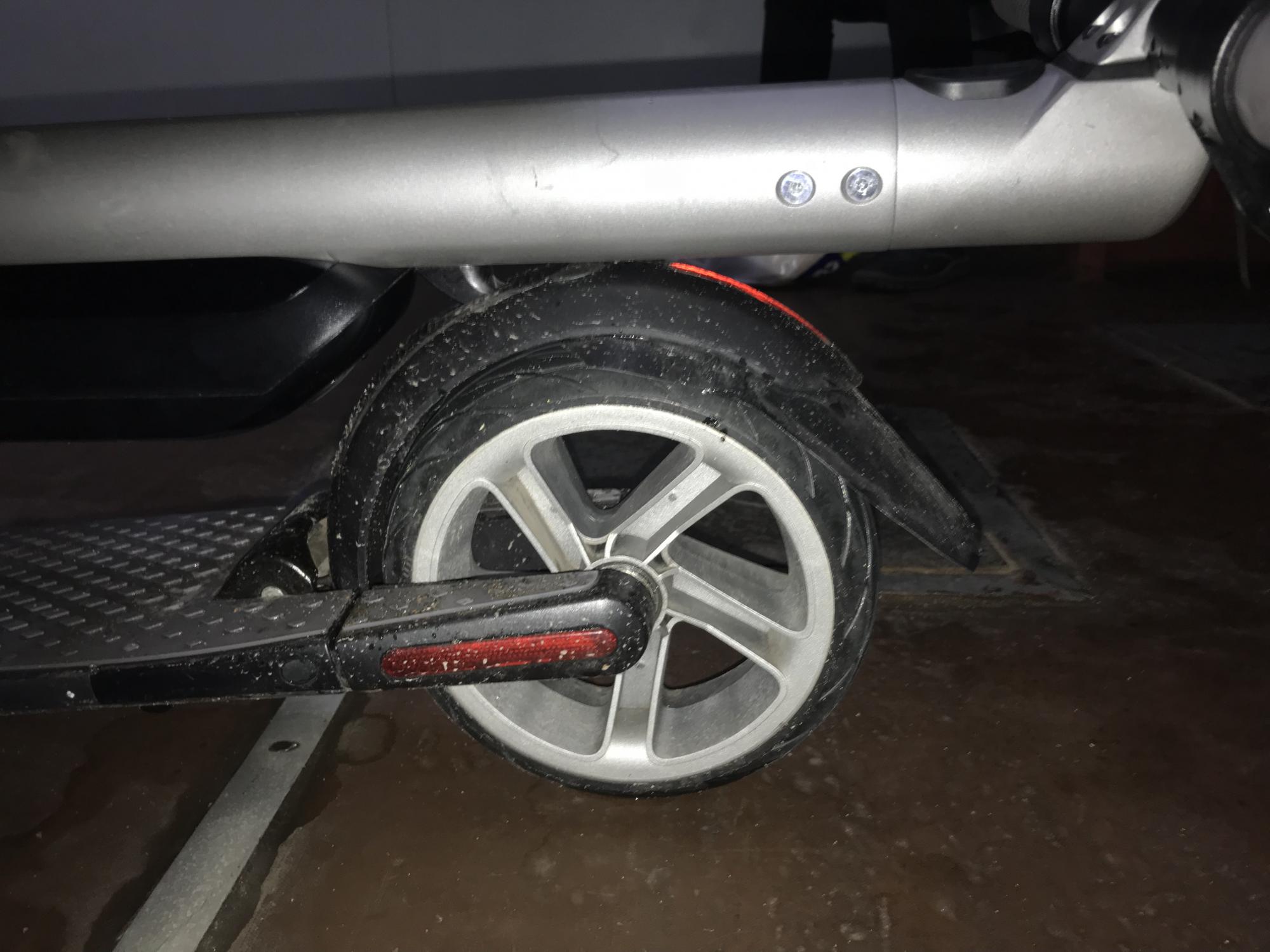

arhangelm
Кусок канцелярской пластиковой папки, паяльный фен и два часа рукожопства 😆

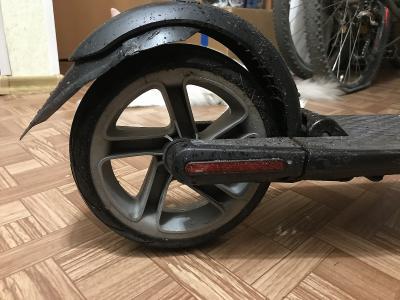

arhangelm
#3507
Непосредственно после проезда.
longdimon
arhangelm
Цитата: longdimon от 17 Сен. 2018 в 23:24эффективно?
Обычно все в крапинку по самый шильдик. Не говоря уже про дно рюкзака и задницу брюк, покрытых тонким слоем грязи.
На пончо от дождя тоже ни капли грязи.
