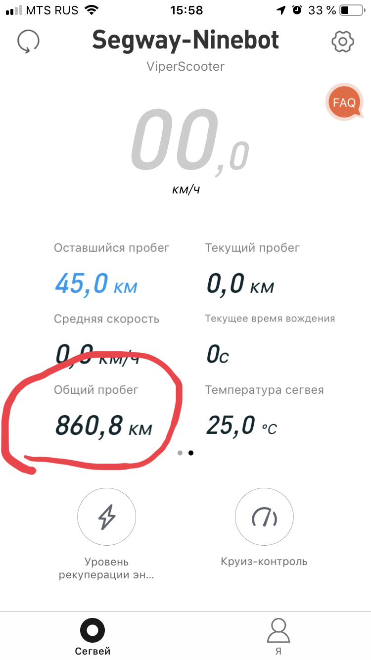

Цитата: arhangelm от 11 Сен. 2018 в 16:02
У меня вот так
упс, "Семен Семеныч! (С) закладку влево пролистнуть! ))) :-) :-)
Выходит что текущий пробег стирается при выключении самоката, только общий остается, не очень удобно если поездки с перерывами
для посмотреть на сколько реально хватило заряда, например. Надо не забывать делать скриншоты в начале и конце .
Да, напряжение на зарядке у меня 41,6, на экране при полной зарядке 41,4 на обоих аккумуляторах.

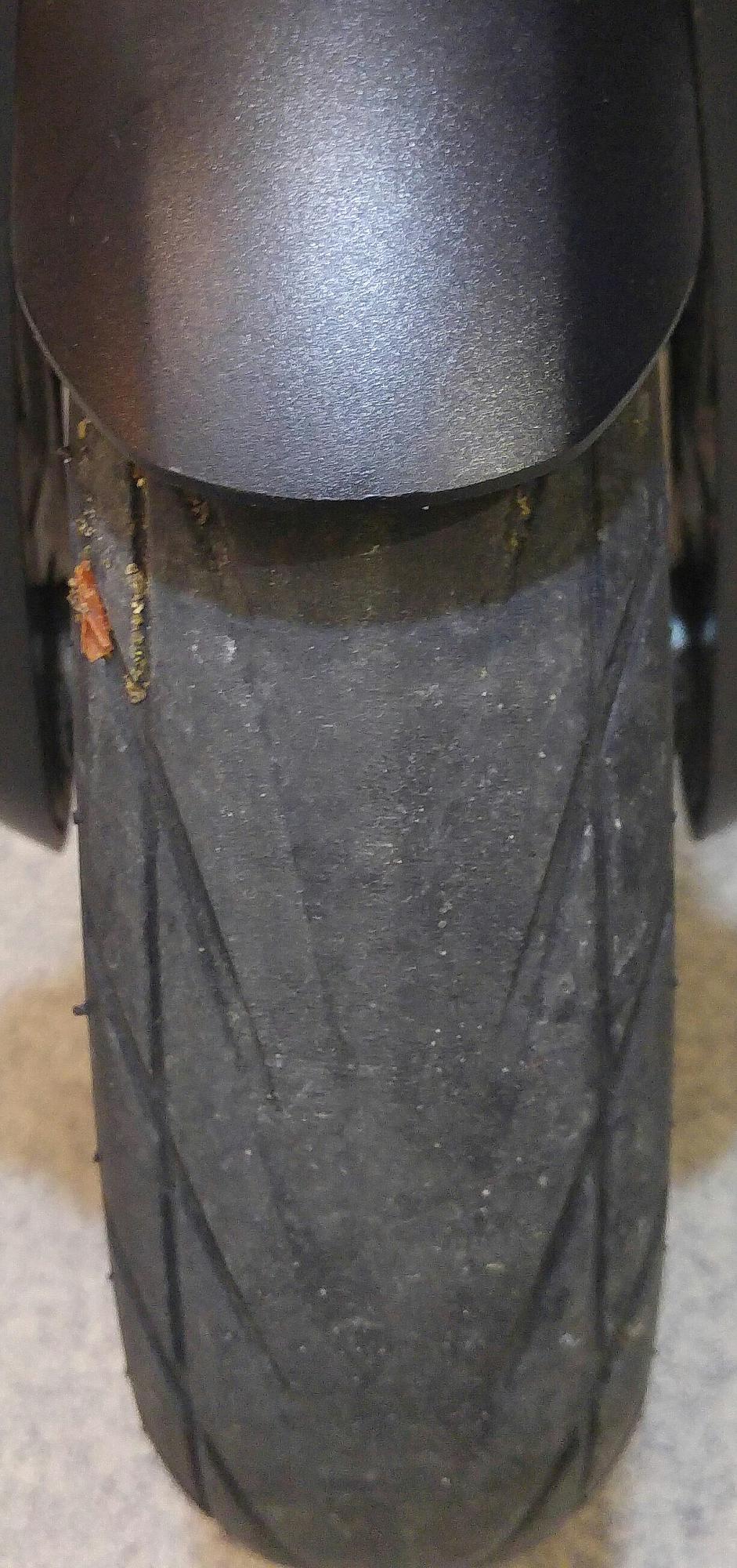

Приветствую попутчиков. Два месяца езжу на es2.  В основном исплользую для поездок на работу. В целом очень доволен приобретением. Думаю у этой темы большое будущее. На мешине и мотоцикле забыл когда ездил. Скучают в гараже. За время эксплуатации два раза ремонтировал по гарантии. Известная проблема с потерей мощьности при включении света. Пару тройку днейпосле ремонта все нормально, а потом опять начинает куралесить. Вчера забрал после второго ремонта пока болячка не проявляется. Но с этим хорошо играться пока он на гарантии. А потом чего? Я живу в Сочи, ездить можно практически круглый год. Вот и думаю как быть. Обмен на новый сделать или вернуть и поискать что то понадежней? Кто нибудь менял по гарантии на новый? Как это работает? Проехал пока 130 км. А протектор на переднем колесе уже подизносился. Вешу около 90 кг. Чет не могу картинкк загрузить?
Меня тоже этот вопрос беспокоит. Заметил, что внизу серебристой трубы после поездки теплое место становится. Там же как раз эти разъемы, которые плавятся, находятся..
Ты в каком режиме ездишь? И видимо по жаре в основном катаешься, может это тоже добавляет вероятности перегрева разъемов.
