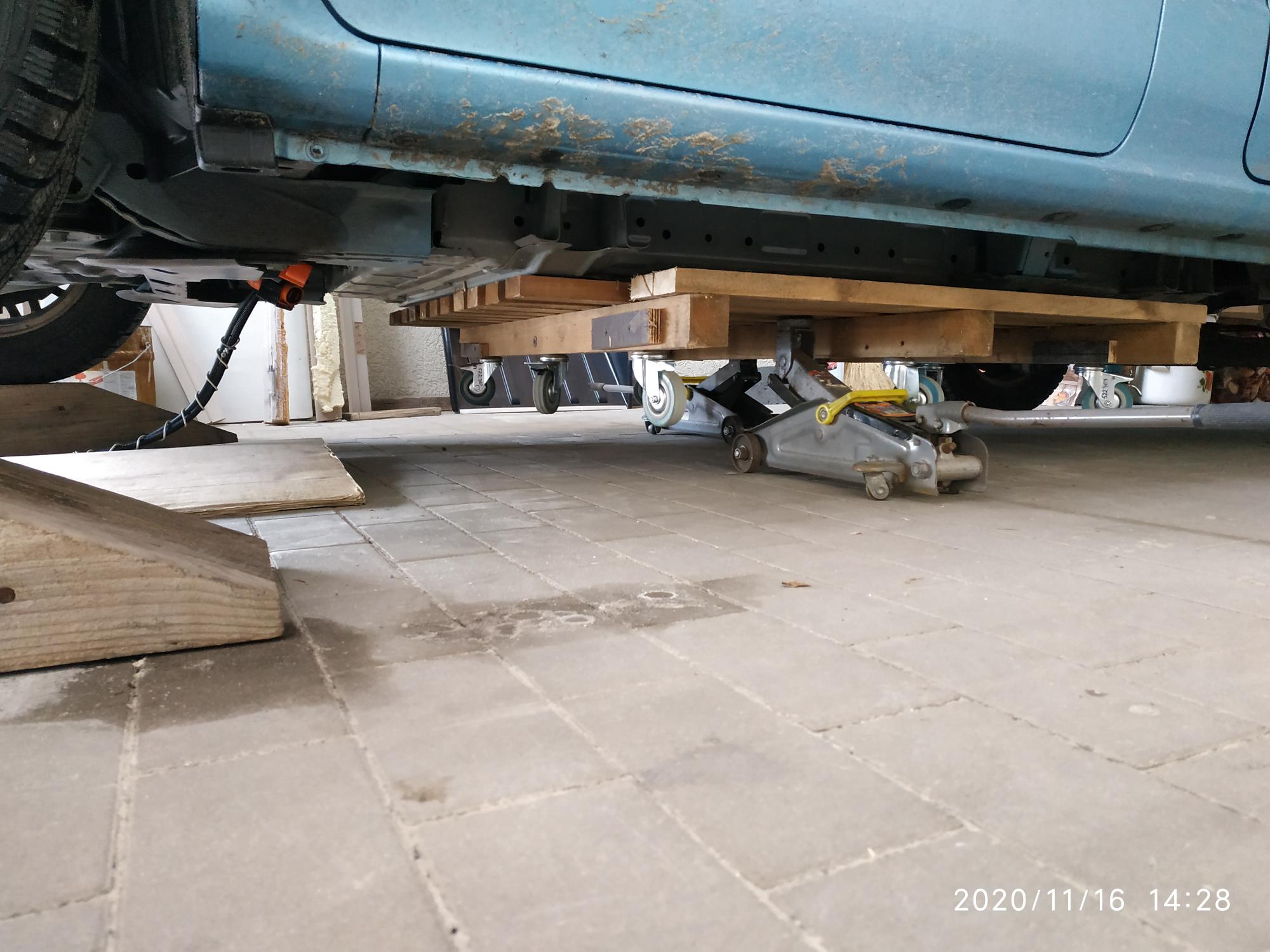

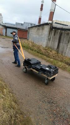

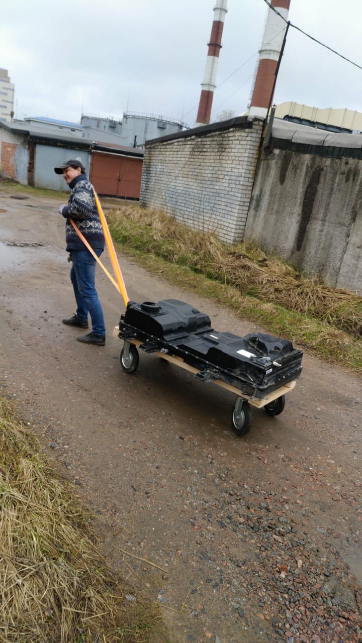

На этой букашке скинуть батарею не думаю что сложно, особенно если есть хотя бы складская техника (рохля)
Я на своём автобусе батку менял в одно лицо на 2-х домкратах и наскоро собранном поддоне с колесиками :)
Вопрос только в желании, а способ найдётся :)

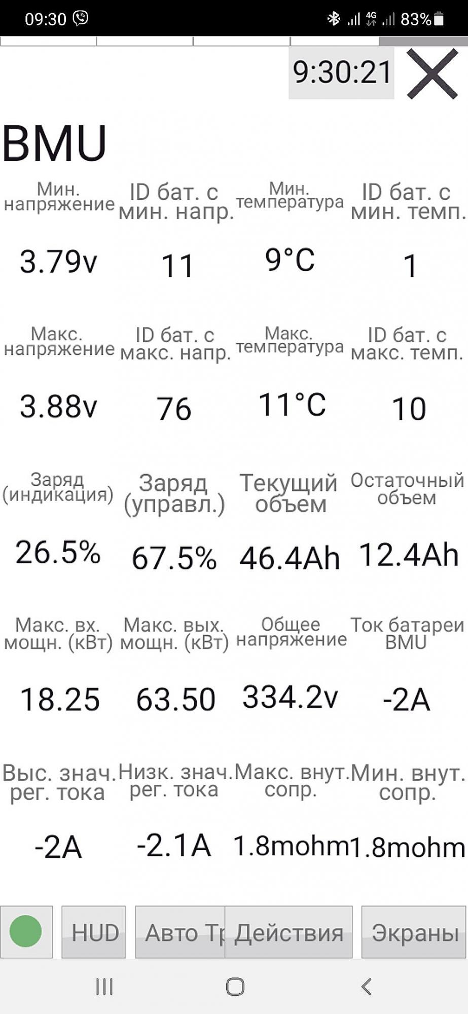

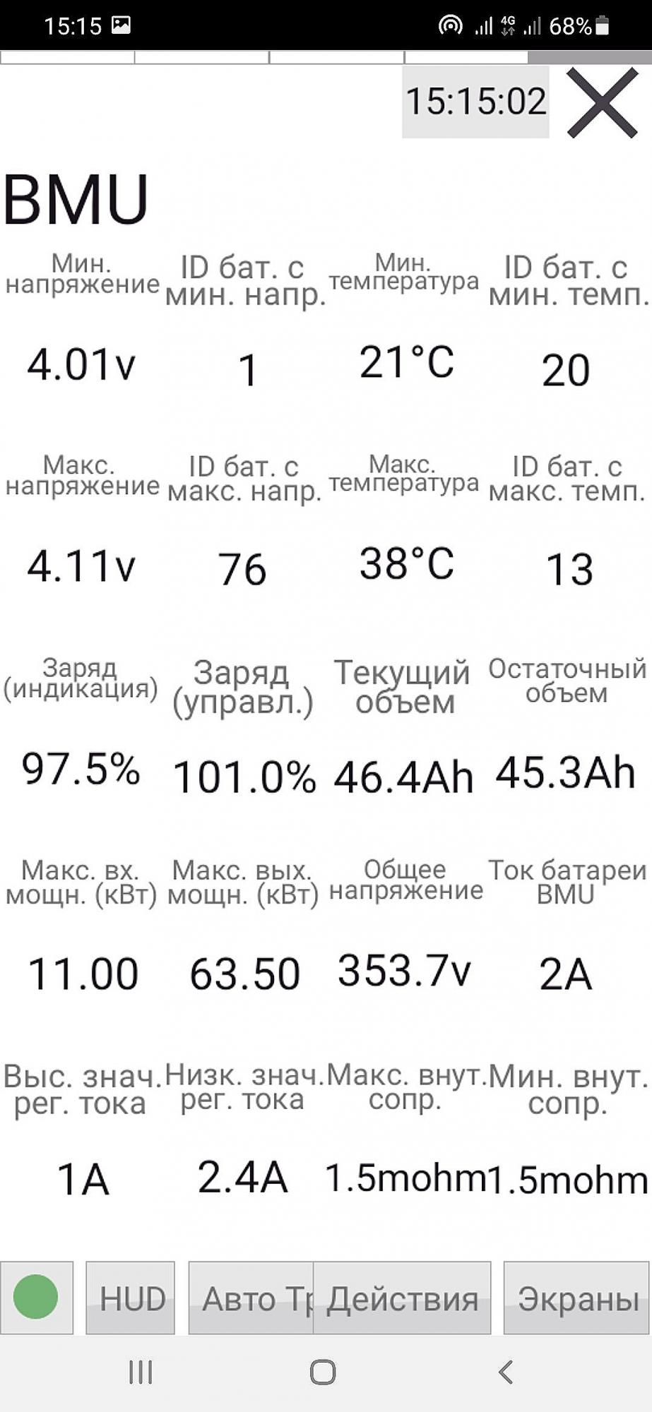

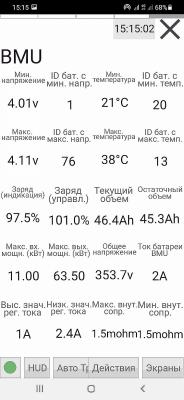

У меня пока хвастаться нечем из 65Ач Хоббба 33Ач кажет. Но есть дикий разбаланс ещё.  Но он от того что зимой трудно было балансировать руками . Температура была от -5 до 15 . и конечно было сложно это быстро выровнять . А уже хотелось собрать быстрее и ездить .
Надеюсь штатными средствами подровняется .
Сейчас разбаланс 11 мВ

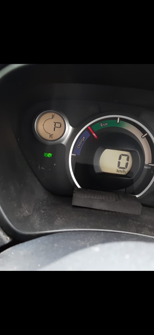

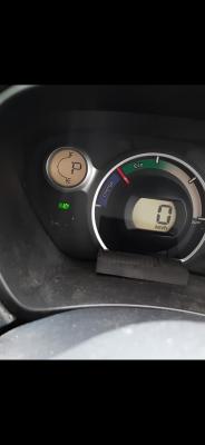

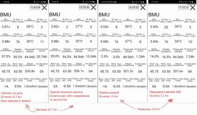

Короче доламываю  :-D  I-Miev .
Всё пытаюсь понять сколько я смогу проехать на одном заряде.
Попробовал высадить в ноль , надоело не получилось , разрядил где то до 305 В . по идеи можно было ещё машина ехала и можно было ещё передернуть слаботочку.
Поставил на заряд в концу увидел такие цифры
И вот такой пробег  :wow:  :pardon:
Поехал за город там выключил машину и пару дней никуда не ездил.
Увидел вот такое уже после включения .  :facepalm:
Вот такие ужасти пока

У меня имеет место быть вот такой прикол с показометром :
Ач вообще от фонаря считает
Сейчас где то на 150 км хватает родной ВВБ (LG e63)
Напрягает то что нужно мелкий АКБ передергивать в конце разряда  :-(
