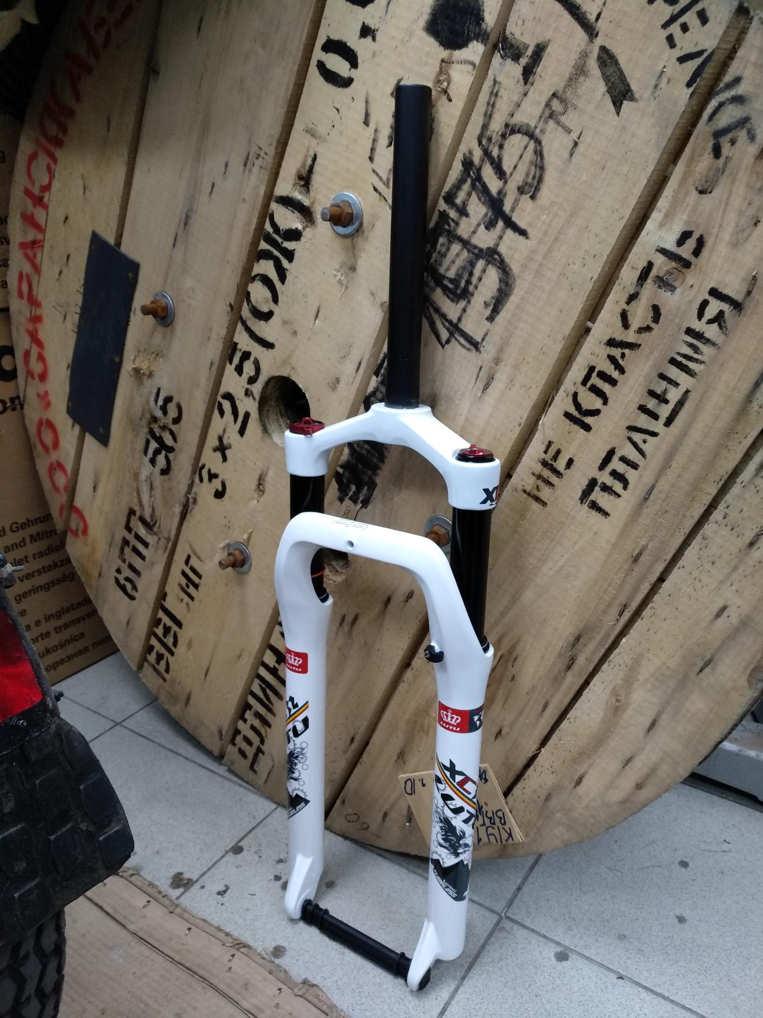

игорьигорь
#353
Прикупил себе воздушную вилку из Китая за 8500₽. Пока нравиться
Вилка lutu.
Китайский фэт двухподвес, контроллер markII, МК 1500w, 51В 29АН.
Big Hit, Mini-e, Крошка, 74В 29АН.

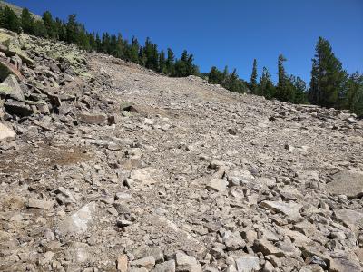

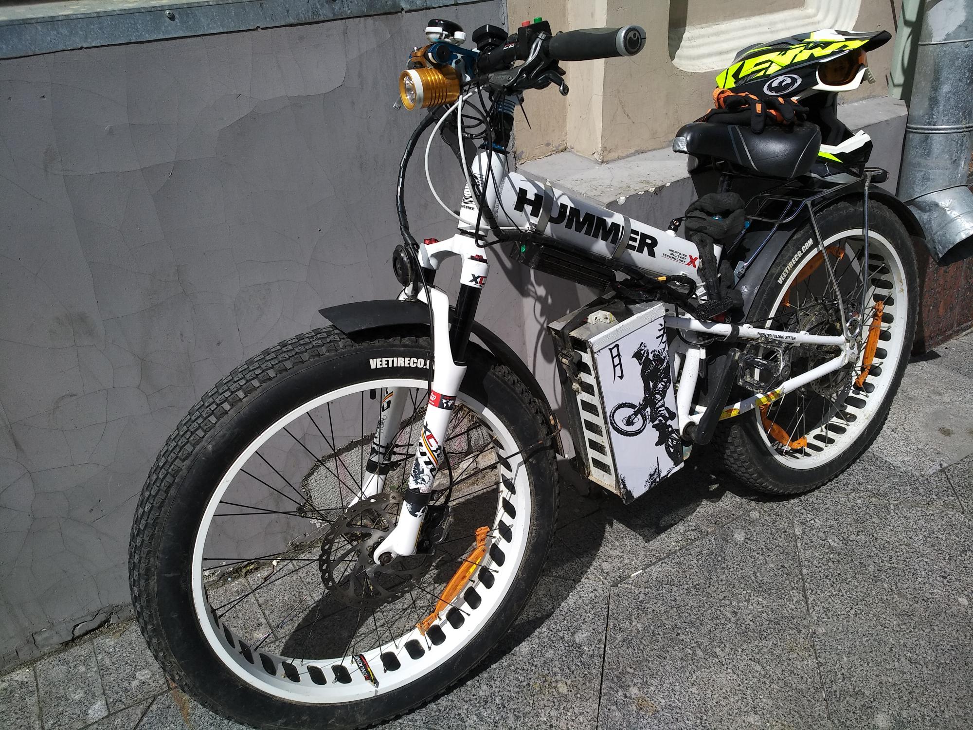

на выходных 2 раза пробил на змеиный укус теперь уже заднюю камеру и порвал покрышку сбоку - палец пролазит. потом еще раз порвал-пробил камеру в месте где порвана покрышка. пришлось качать давление вместо комфортных 5-8пси до 11 :(  покрышку изнутри залепил какой-то заплаткой для покрышек.
в очередной раз сломался говноэксцентрик или как там эта херь называется в оси для втулки, которая сначала позволяет закручивать ось, потом зажимает. в этот раз лопнула тоненькая тяга. нужно оси которые шестигранником закручиваются без этих херей!
багажник развалился от тряски...
https://ru.aliexpress.com/item/Aluminum-Alloy-Cycling-Racks-Bicycle-Luggage-Carrier-MTB-Bicycle-Mountain-Bike-Road-Bike-Rear-Rack-Install/32746284185.html?spm=a2g0s.9042311.0.0.274233edrbHmU5
верхняя пластина вместе с сумкой оторвалась от каркаса.
такие вот там "дороги"
вот эту хреновину весь день тащили наверх, метров 200 подъема одолела :)
аммовилка работает!  даже на крутом подъеме помогает, вроде и разгружена, но при таком расколбасе траектория становится стабильнее и проезжаешь там где раньше валился. на спуске понятно всё как нужно :)  пока ездил на плюшевом давлении вообще кайф был, но пробитые камеры заставили накачаться :(

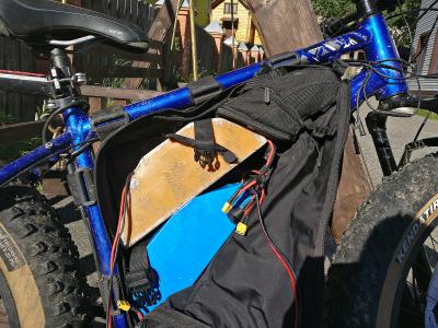

попробовал запихнуть две батарейки от обычного вела в сумку. получилось. теперь думаю сделать переходник чтоб запараллелить их. 13x5 x 2 будет лучше чем одна 13x8 или эти мелкие по отдельности.

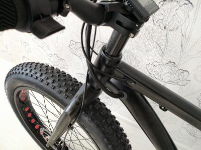

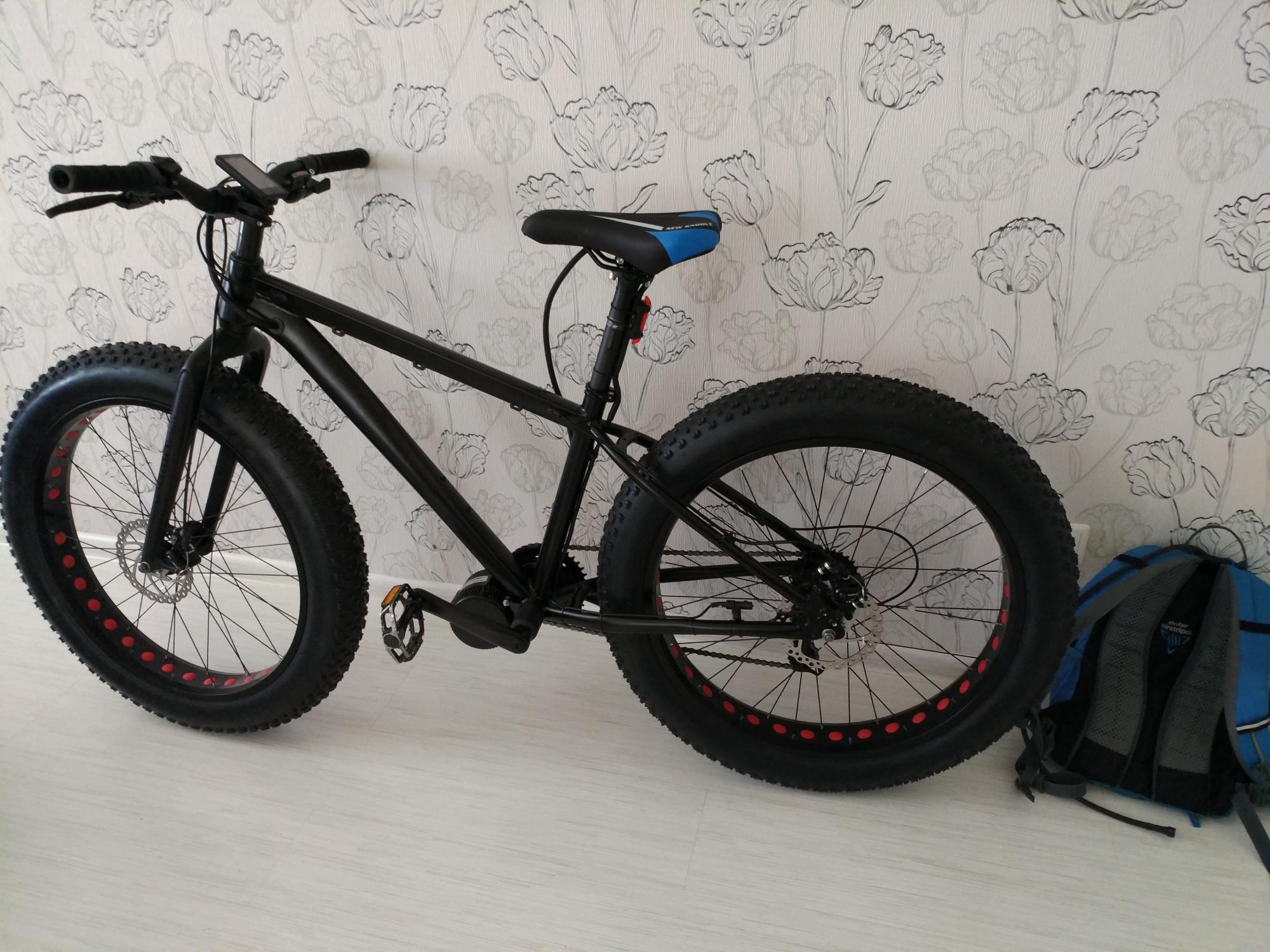

Abod

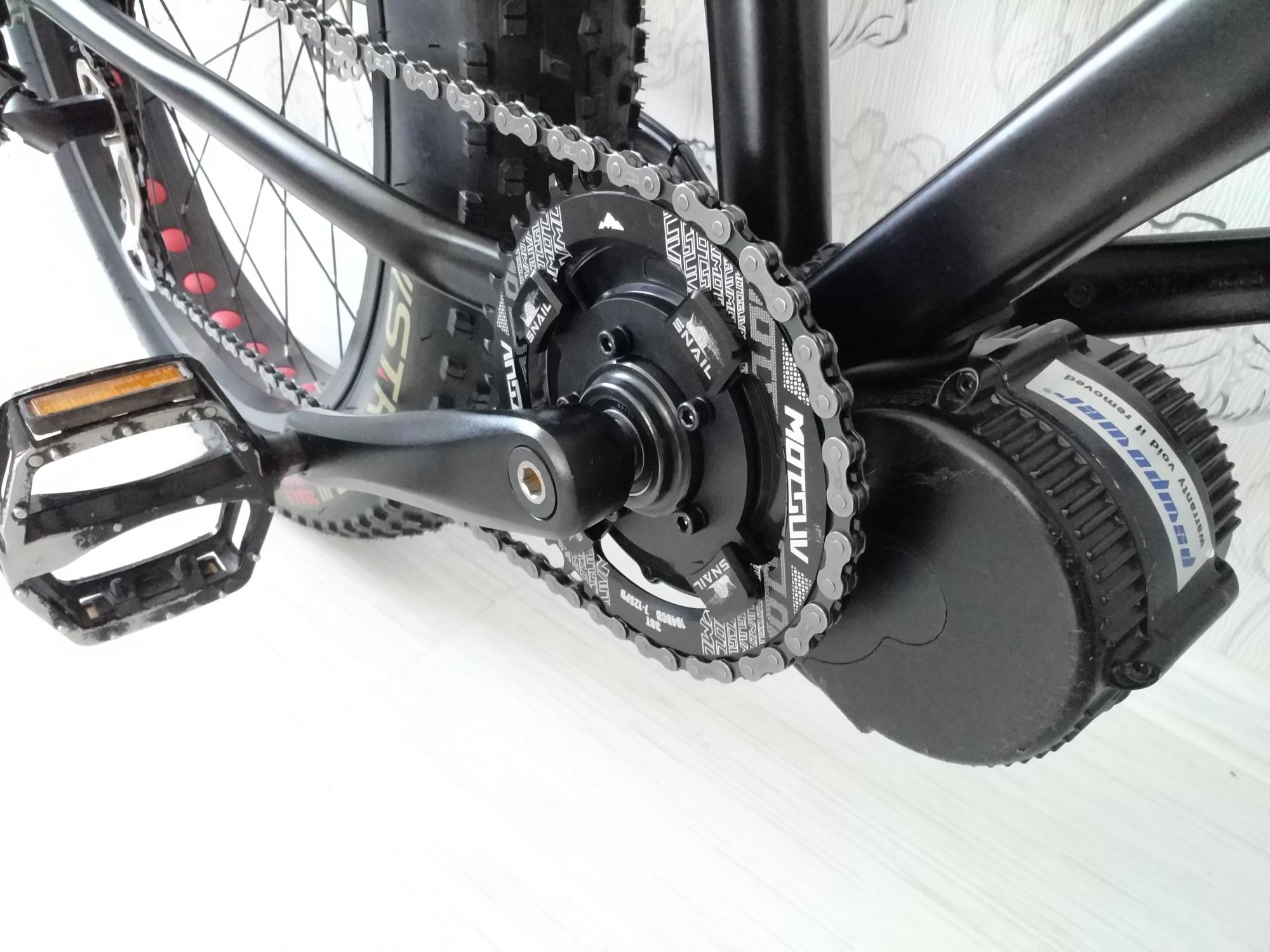

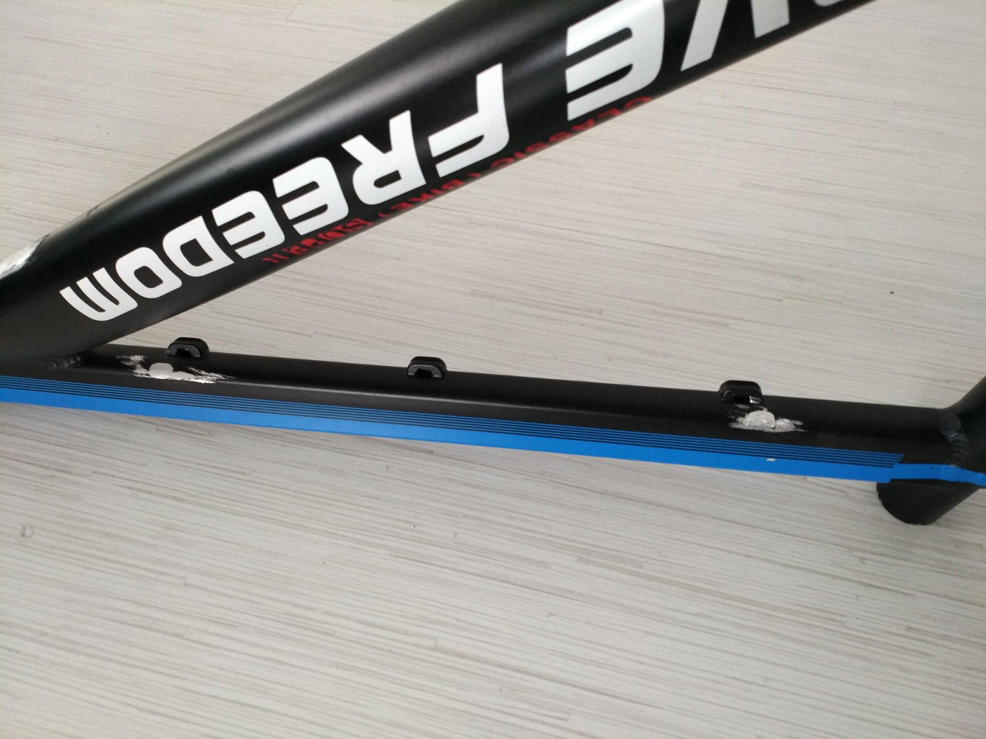

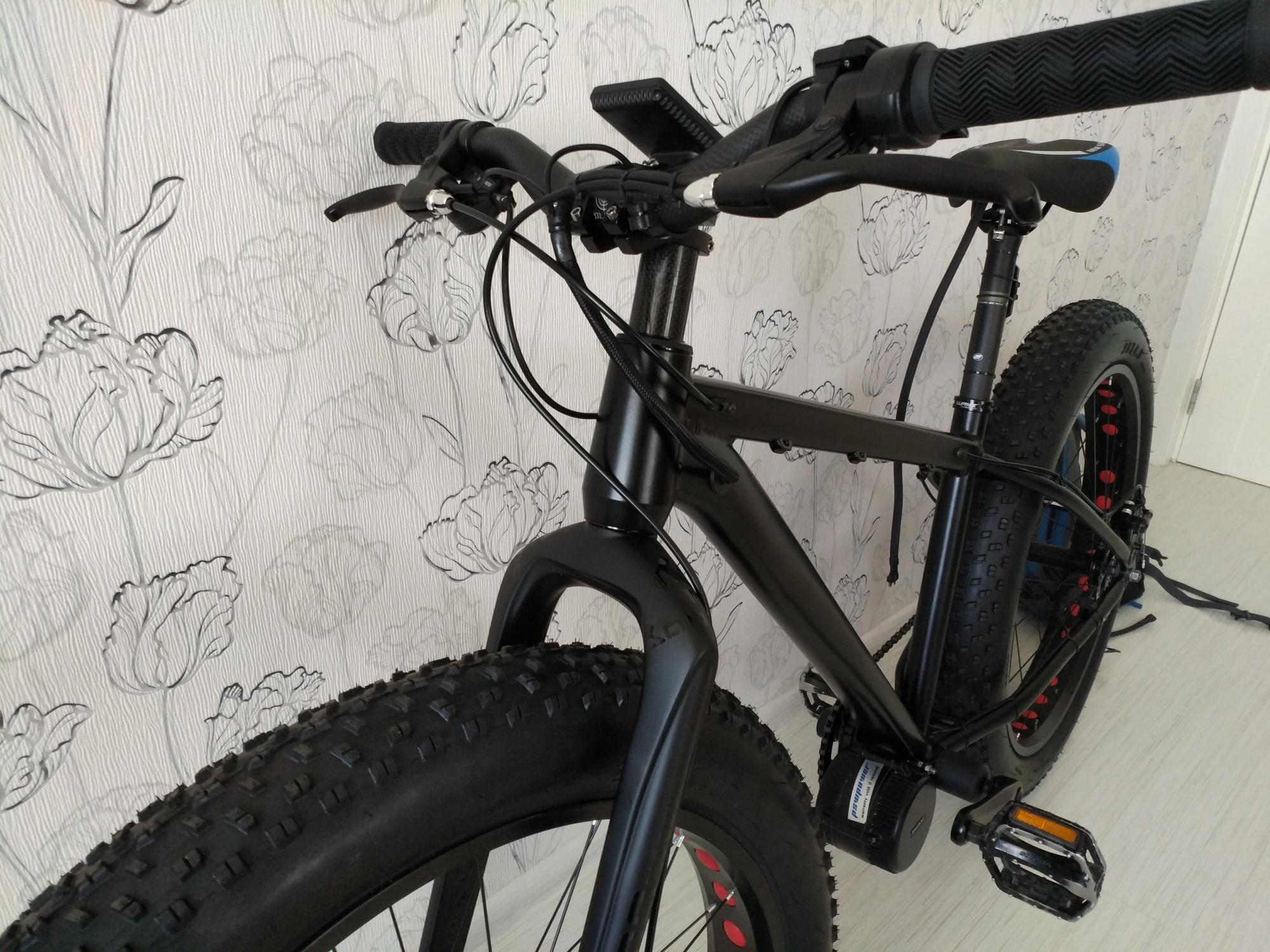

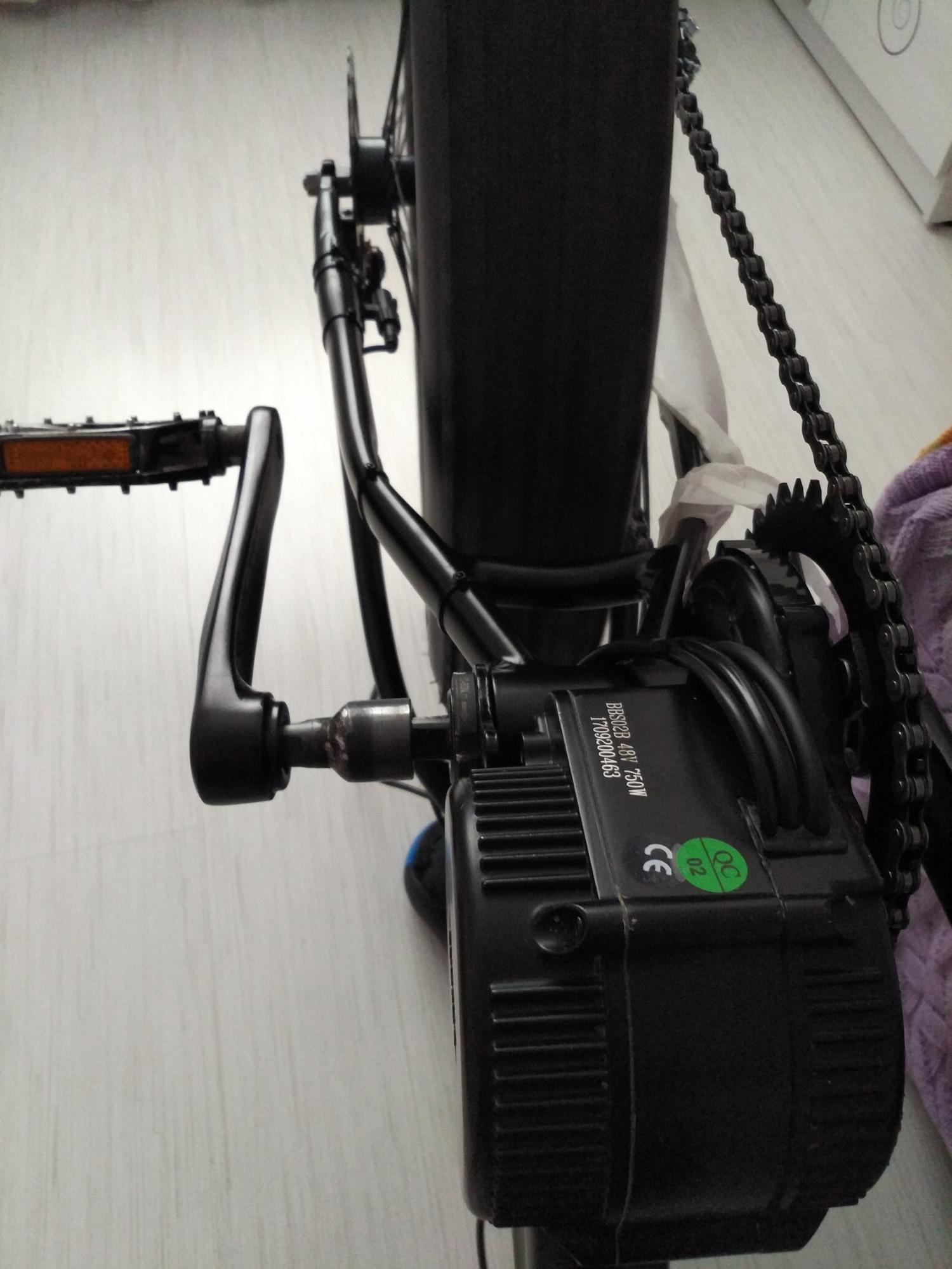

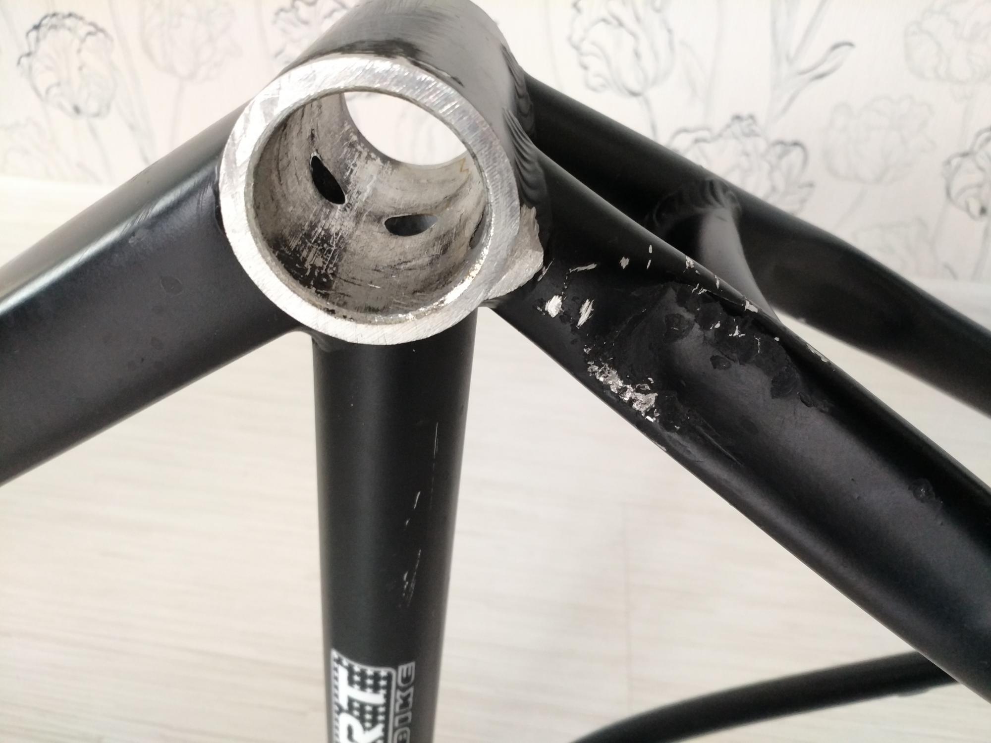

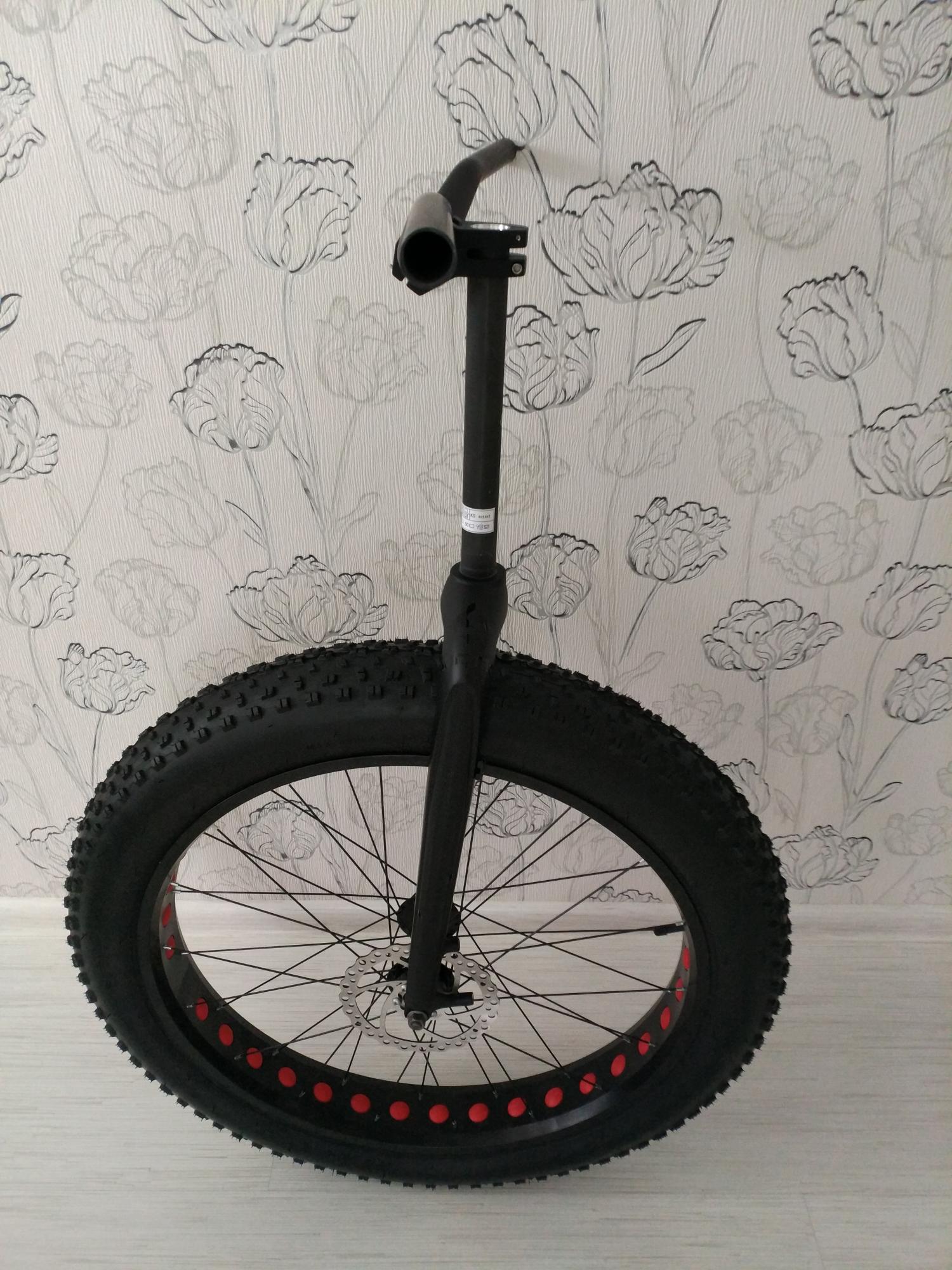

Собрал ФЭТ на Bafang BBS02
Моторчик уже был и покупался под другой велосипед, но не взлетел, так как для лета и города лучше МК.
Было решено собрать ФЭТ для зимы.

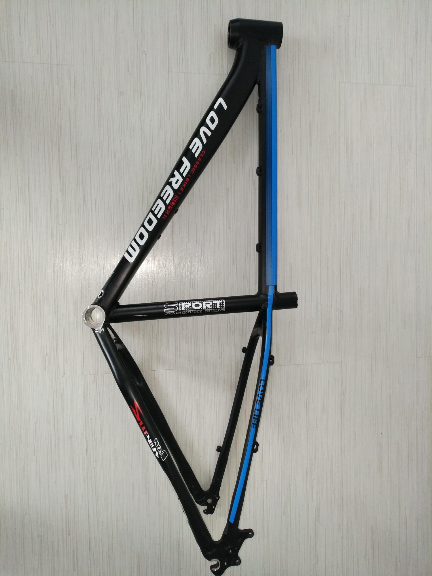

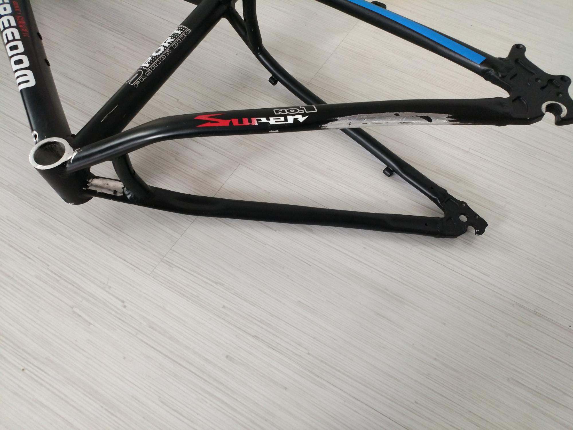

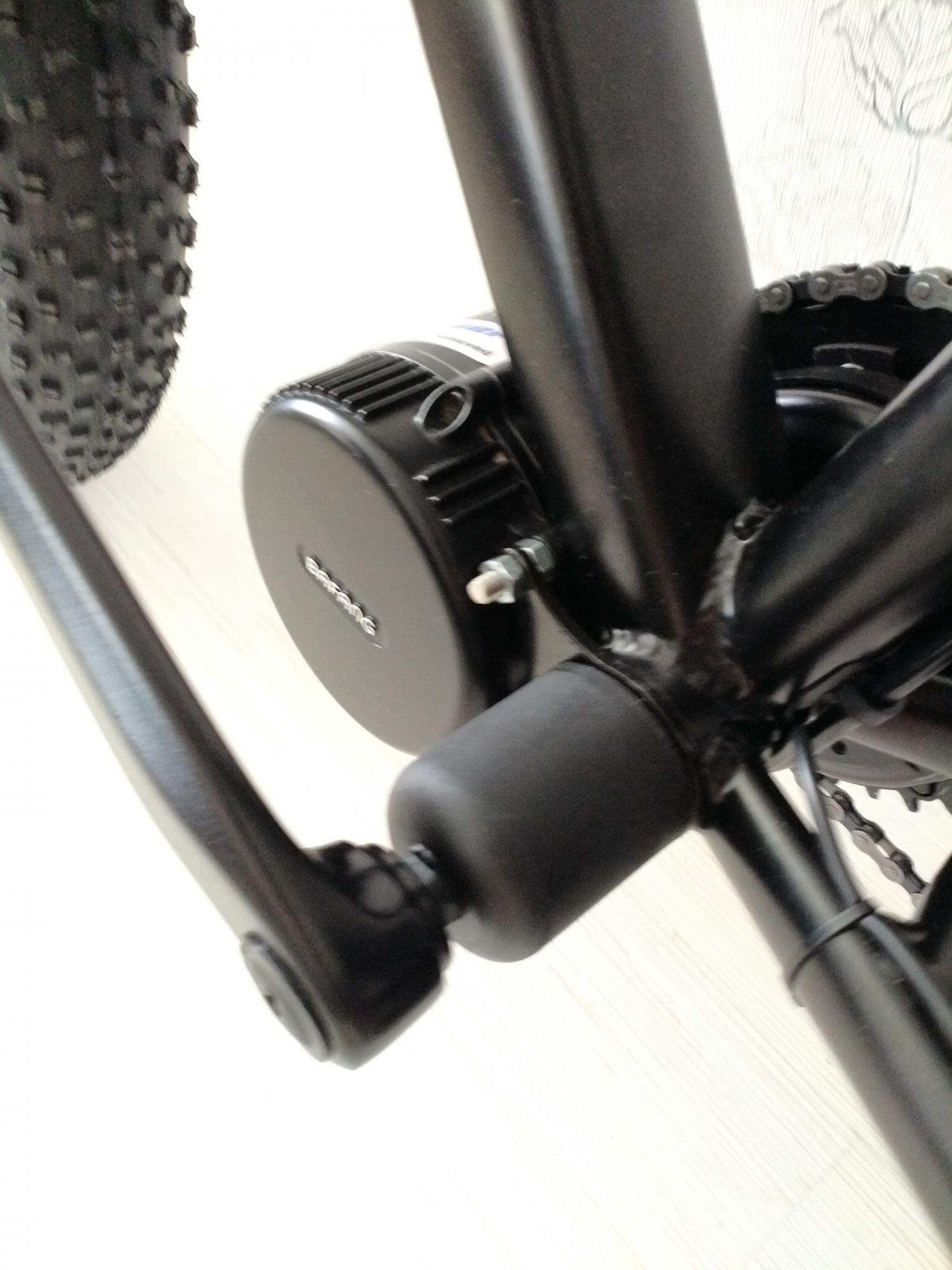

Донор Love Freedom c Али. Основная проблема вписать каретку мотора 68/73 мм в каретку фетбайка 120 мм.

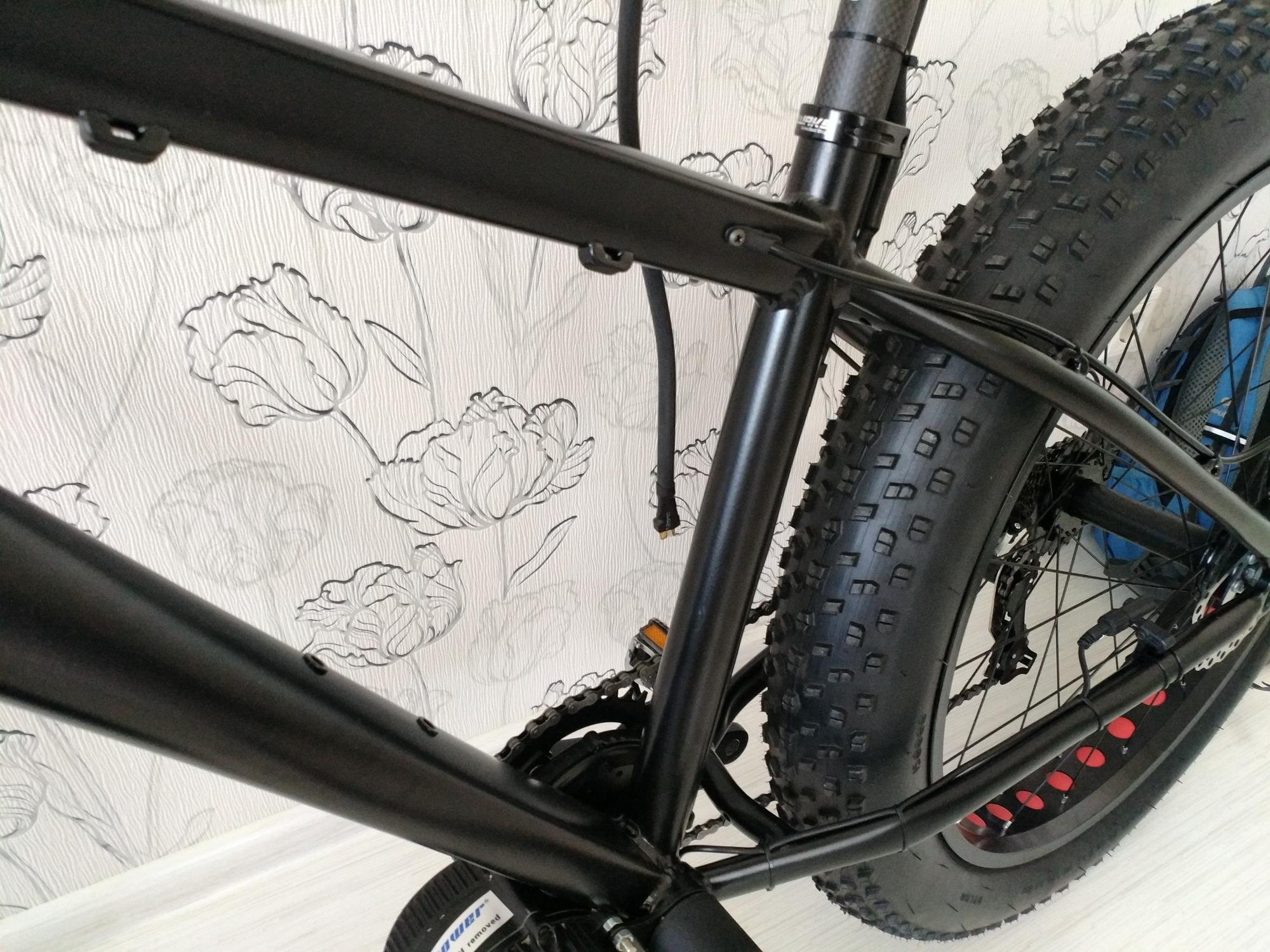

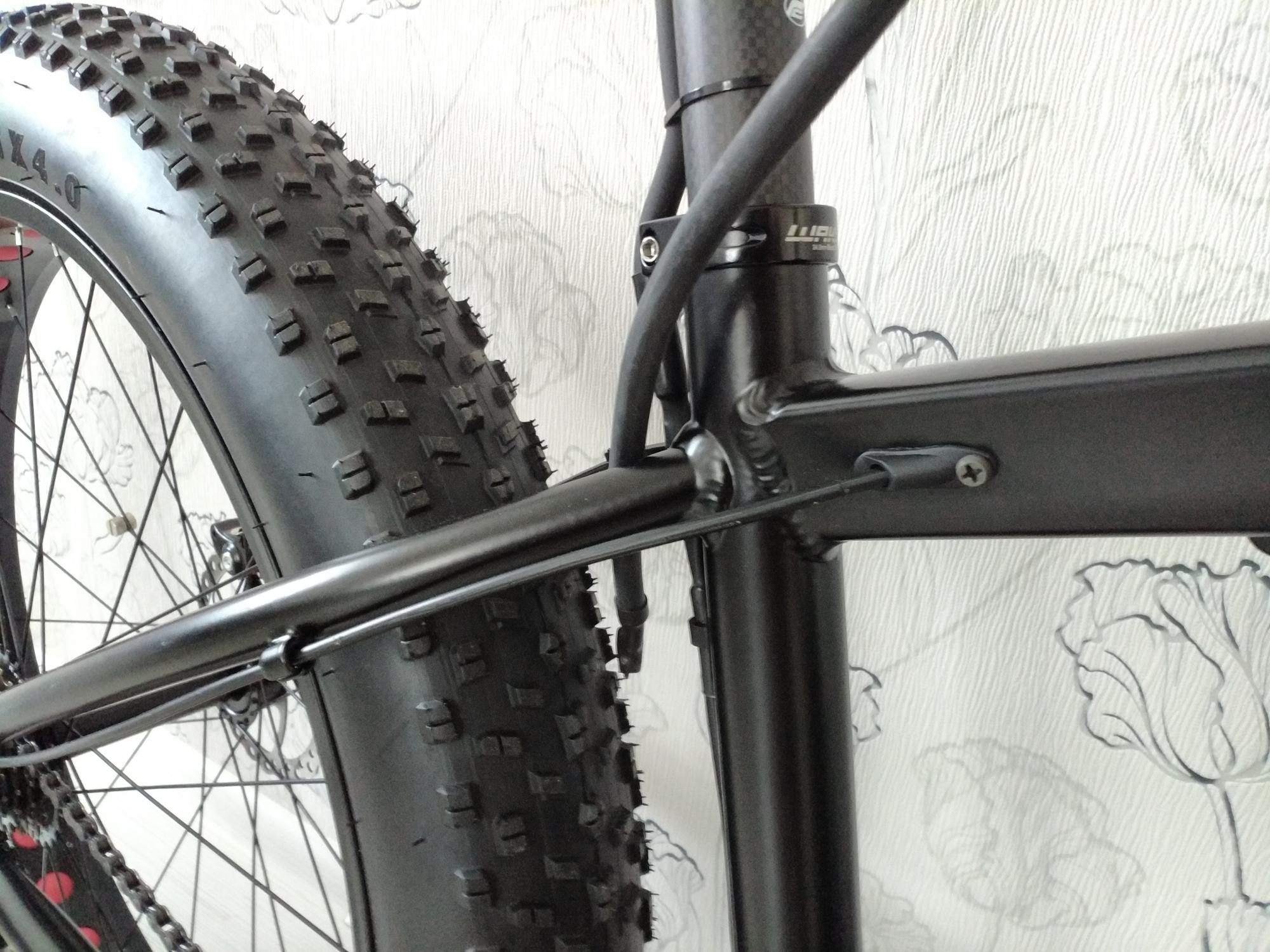

Вел получил, отпилил все лишнее, в частности каретку по 25 мм с каждой стороны, все лишние наросты. Насверлил дырок под скрытую проводку тросов и электрики.
http://

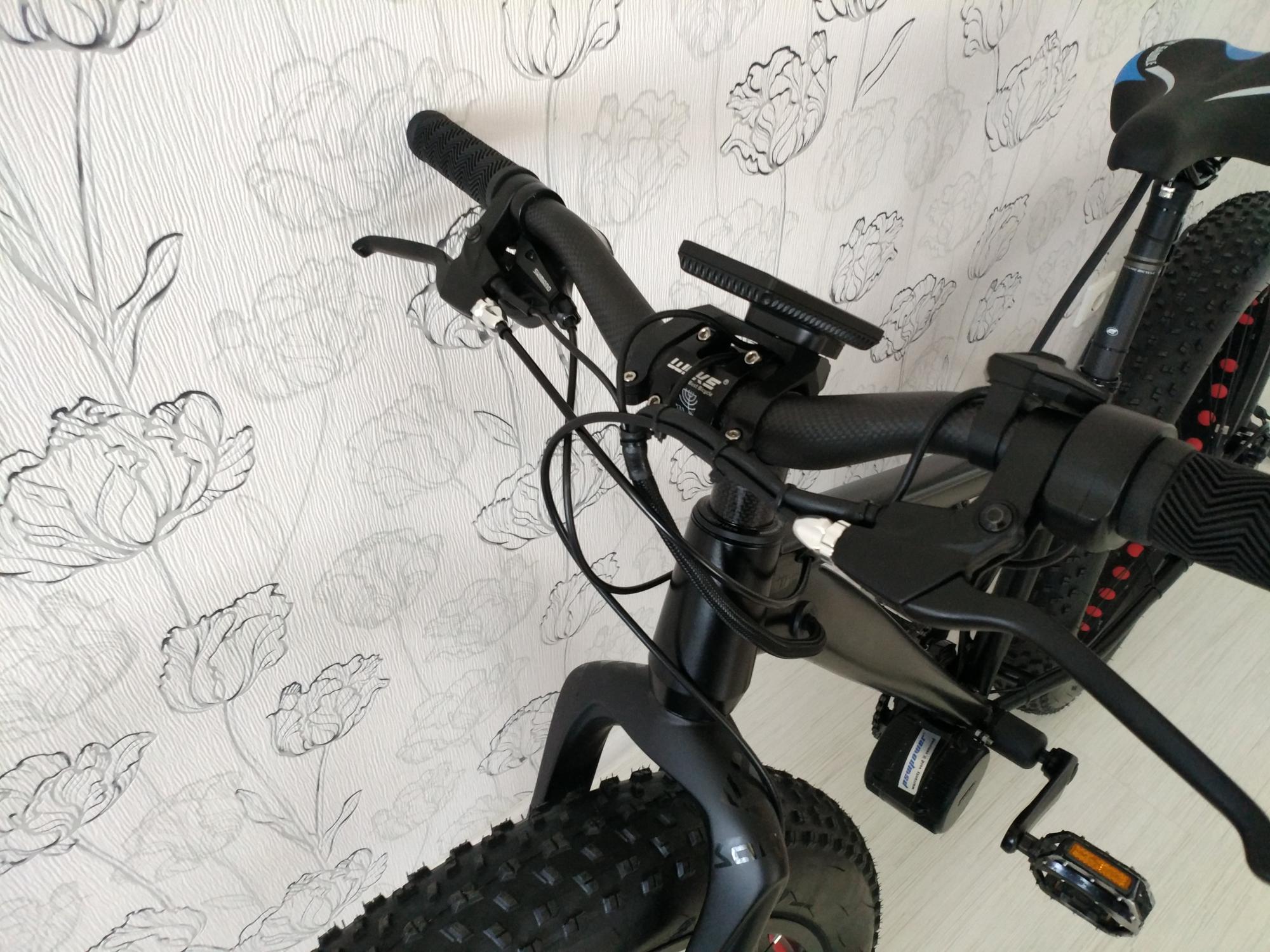

Покрасил, поставил жесткую карбоновую вилку, новую рулевую. карбоновый руль/подседел, вынос.

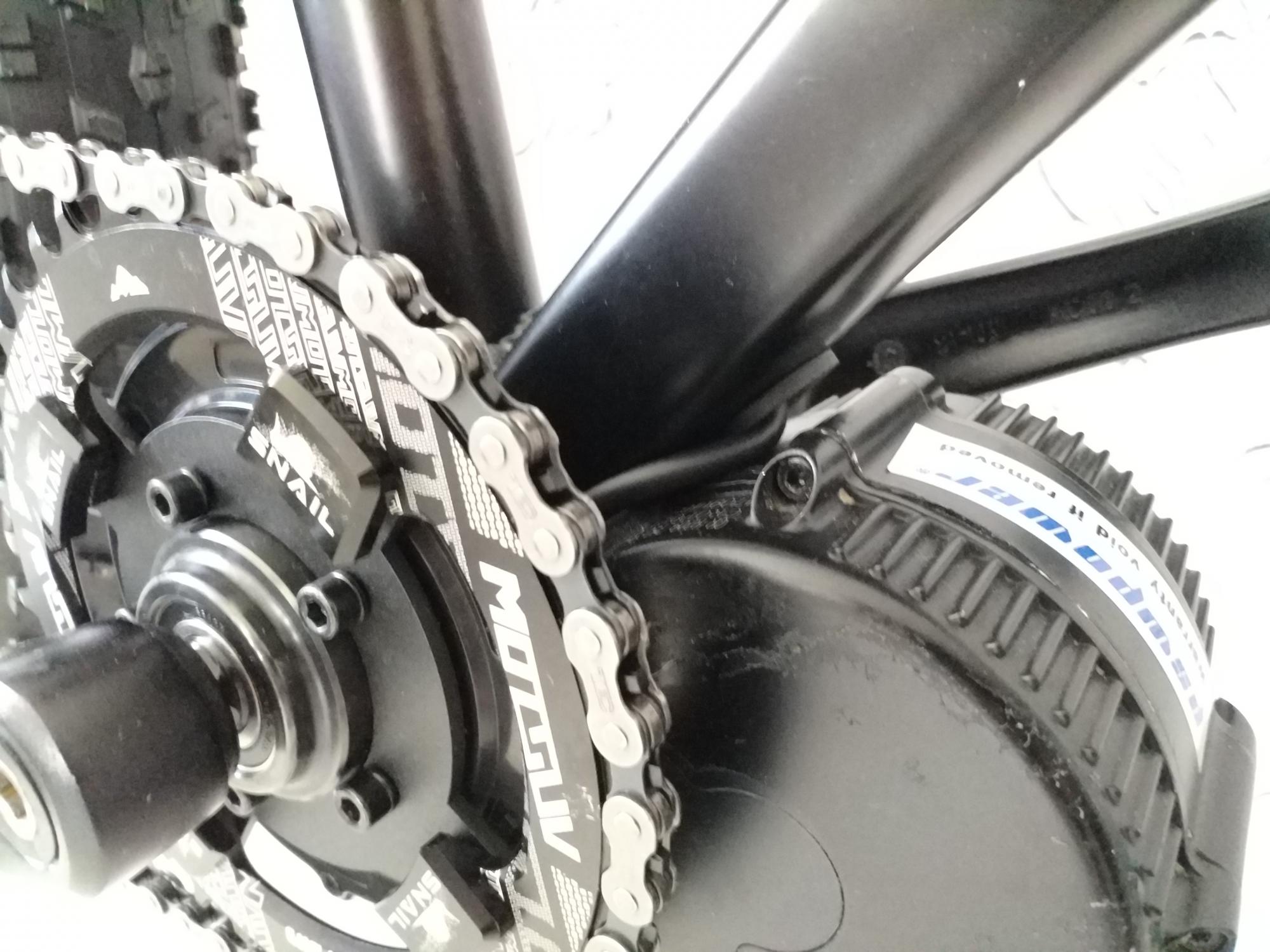

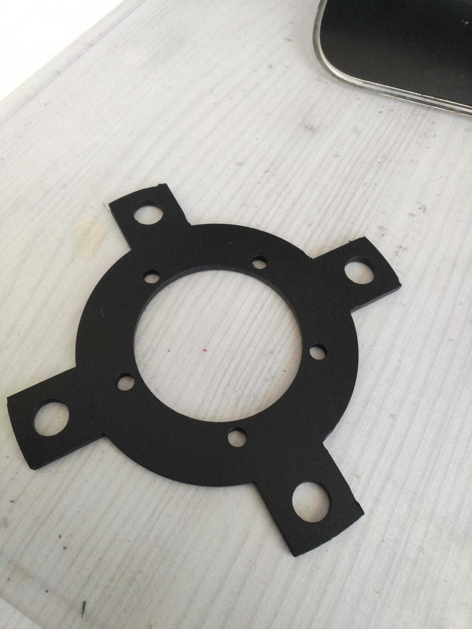

Вырезал паук под BSD104. Чейнлайн вышел отличный.

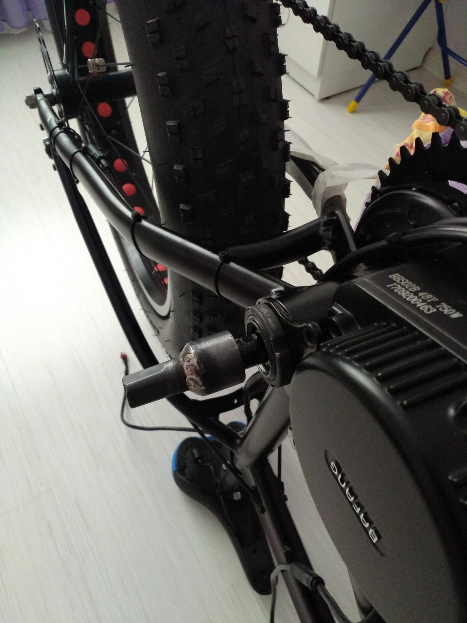

Самое сложное, удлинить ось каретки, чтоб левый шатун не задевал перо вилки.
Пока решил использовать колхозный вариант, сделал из оси и шатуна переходник.
Одел пластиковую крышку от дезодоранта, внутри запенил, снаружи покрасил.
Акум в рюкзаке, питающий кабель под сидушкой.
Вес 20,5 кг (без акума).
К зиме поменяю переключатель, манетку, кассету. Пока покатаюсь, определюсь с передаточными числами.
Есть мысли удлинить каретку более грамотным переходником, но для этого нужно выточить ось, а на ней есть шлицы, что затрудняет процесс...

Abod
Кто изначально планирует колхозить кареточный мотор на ФЭТ с Али, лучше брать обычный вел с 120 мм кареткой и мотор с кареткой на 100 мм (цена не отличается от 68 мм).
На раме со стороны системы отпилить 20 мм, при установке паука, чейнлайн будет идеальным, появится возможность использовать любые звезды, а не дорогущие бафанговские.
