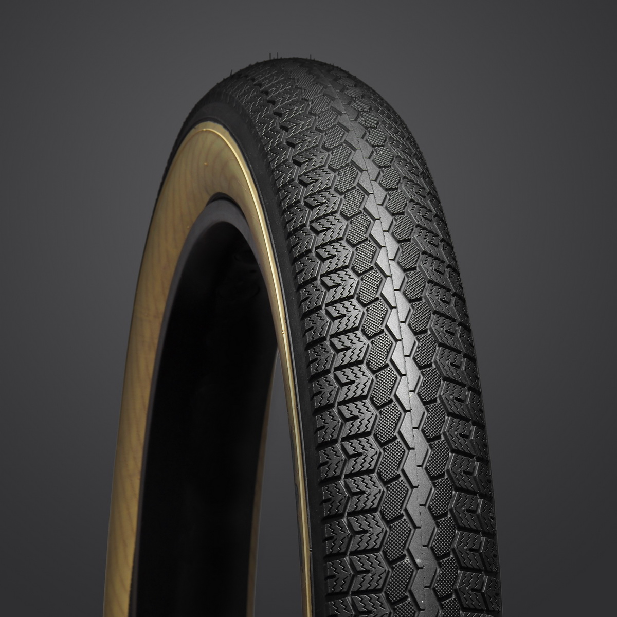

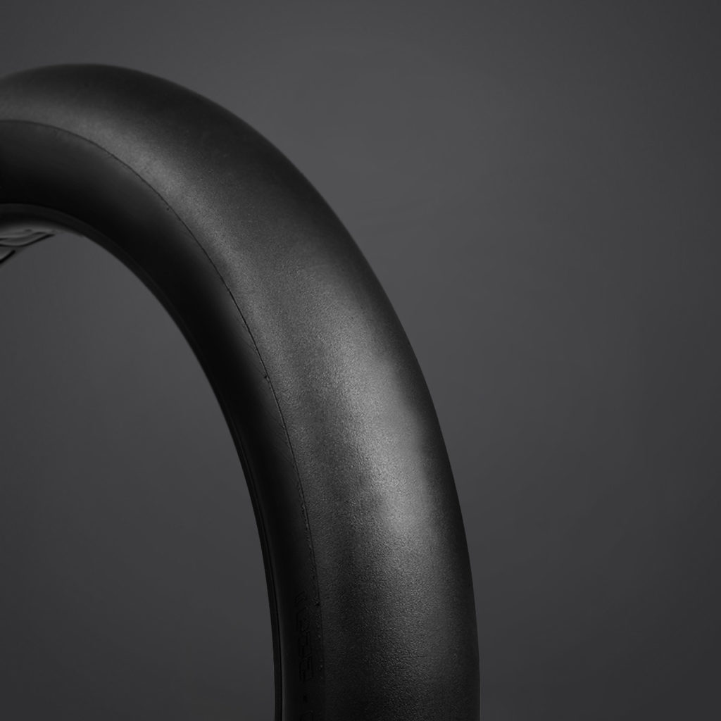

Если совсем слик, то посмотрите этот вариант:
http://veetire.ru/shop/apache-fattyslick/
kostya4u
Под ваши размеры ободов подходит.

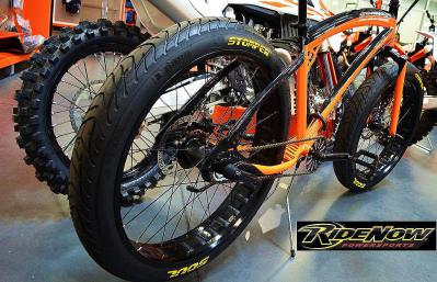

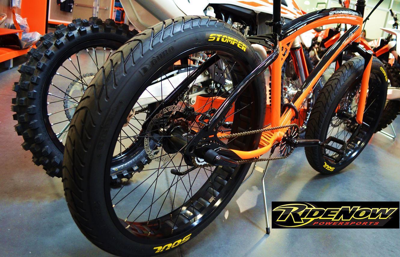

Gt8
https://www.ebay.com/itm/26-x3-DURO-BEACH-BUM-Cruiser-Bike-Chopper-tire-bicycle-Fat-Bike-Rat-Rod-SOUL-/282147116434?_ul=RU
Вот нашел. только они  дюйма.  Мне кажется должны влезть в растяжку. Меня не так сильно накат волнует  как внешний вид
обижаю велики на редукторах
kostya4u
Ширина 3 дюйма, могут не налезть

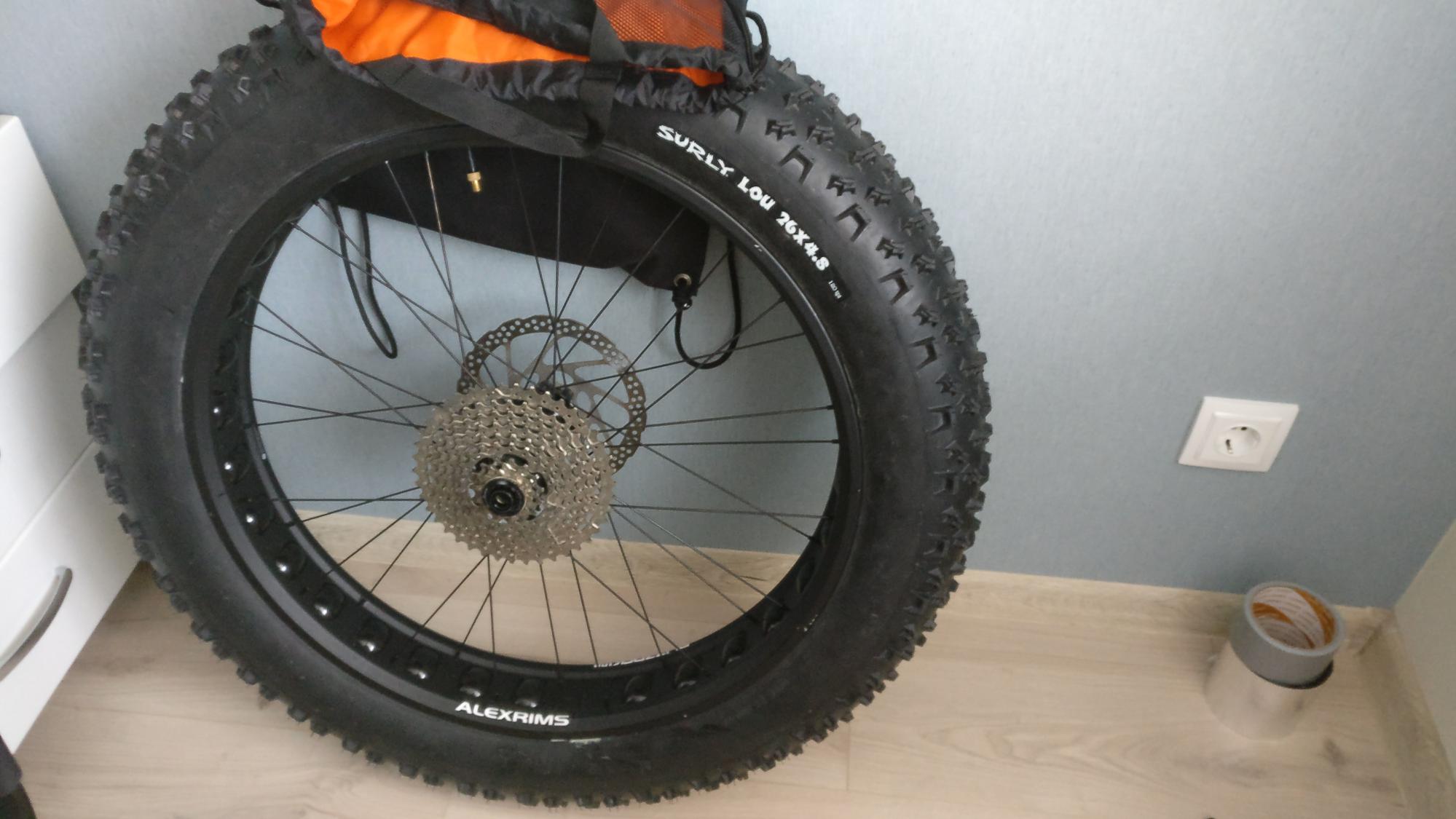

к зиме готовлюсь, решил попробовать бескамерку, пока сзади. обода там реально другие и резина сидит очень плотно - хер снимешь даже если спущена в ноль, что собственно и собираюсь делать :)  3 дня сопливила герметиком по стыку обода, никак его не мог загерметизировать, сегодня 20 псей, вроде не лезет. реально эксплуатироваться будет при 0-5, вот там и посмотрим когда снег ляжет...
drv
Цитировать3 дня сопливила герметиком по стыку обода, никак его не мог загерметизировать, сегодня 20 псей, вроде не лезет. реально эксплуатироваться будет при 0-5, вот там и посмотрим когда снег ляжет...
Прикатывайте с давлением немного выше того, на котором планируете кататься, т.к. после 20 пси на 5 снова потечёт почти наверняка.
0-5 psi подходит исключительно для пухляка, на твердых поверхностях покрышка будет подламываться и пробивать обод. Реальное давление для зимы - это 6-10 psi.
SG_
Цитата: drv от 24 Окт. 2018 в 00:570-5 psi подходит исключительно для пухляка, на твердых поверхностях покрышка будет подламываться и пробивать обод. Реальное давление для зимы - это 6-10 psi.
эти значения для бескамерной езды?  т.к. всю прошлую зиму откатал 2-6 с камерой по любым поверхностям. размер у меня 4.8, но и высота максимальная, а не маломерка.
drv
Да, для бескамерной.
У нас у всех разное понимание, что такое "катать", разный снаряжённый вес, разная резина, поэтому и оптимальное давление для всех своё. Говорить, что надо качать 6 psi и не меньше, конечно не правильно, но всё же есть некие эмпирически установленные примерные оптимумы.
Ездить можно и на 1 psi, и на 30 psi, только езда будет кардинально отличаться. Но прикатать колесо лучше сразу примерно на то давление, которое будет при эксплуатации. Я бы поставил 12 psi и постепенно (от поездки к поездке) снижал, контролируя сопливость
Какое давление вам больше подходит решите сами. Только не забывайте учитывать температурное расширение и использовать специальный манометр (дня низкого давления).
Не верю я, что вам нужо давление меньше 2 psi  ;-)
SG_
Цитата: drv от 24 Окт. 2018 в 11:30У нас у всех разное понимание, что такое "катать", разный снаряжённый вес, разная резина, поэтому и оптимальное давление для всех своё. Говорить, что надо качать 6 psi и не меньше, конечно не правильно, но всё же есть некие эмпирически установленные примерные оптимумы.
камерную уже писал как катал. и собираюсь катать именно так как на видео. камерную по снегу катал почти так, на грани разувания колеса. манометр топиковский, меньше 2 псов уже не кажет. а больше 6 нафиг ненужно при таких колесах на любом покрытии зимой. вел живет на улице и замеры давления тоже на улице.
drv
Цитата: SG_ от 24 Окт. 2018 в 12:56и собираюсь катать именно так как на видео. камерную по снегу катал почти так, на грани разувания колеса. манометр топиковский, меньше 2 псов уже не кажет. а больше 6 нафиг ненужно при таких колесах на любом покрытии зимой
Вот я и говорю, что у всех своё "катать". :)
У меня герметик подтекал (чуть-чуть равномерно вдоль обода) после снижения давления до 3-4 psi даже в конце зимы.
Моя зимняя - Bontrager Gnarwhal 27,5х4,5, обод - 80 мм. По мне, на давлении меньше 5 psi сильно подруливает и пробивает в обод. И это при снаряжённой массе <100 кг. Не нравится, т.к. стиль катания - трейлы и город (бордюры, лестницы и т.д.). В результате гоняю на 5-8 psi.
SG_
с таким катать и не парился бы с бескамеркой. у меня лесные-горные тропы, лыжни (классические, по снегу две полосочки), снегоходки. ну и чем меньше резина тем больше качать приходится и наоборот, известный факт. если сопливить и травить будет постоянно то хз чо делать, вся надежда была на распиареную велосипедистами бескамерку. на новое колесо потратился чтоб попробовать, от него тогда один толк остается, что покрышка сама не слезет как с обычного обода.
