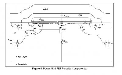

Цитата: serggio от 15 Апр. 2019 в 22:04Можете взять любой подобный транзистор без встроенного диода Зенера (по сути стабилитрона), если конечно найдете
Не найдет , поскольку даже не станет искать.
Никто специальным образом не встраивает данный диод.  Более того это по сути даже не диод.
МОП  транзистор содержит паразитные элементы из-за принципиальных особенностей структуры, один из таких элементов - встроенный биполярный транзистор,  условно коллектор которого выступает в роли стабилитрона.
ПС  кроме биполярного тр-ра  еще присутствует паразитный полевой транзистор с p-n ( или n-p)  переходом. Не Такой он простой парень - этот МОП транзистор.

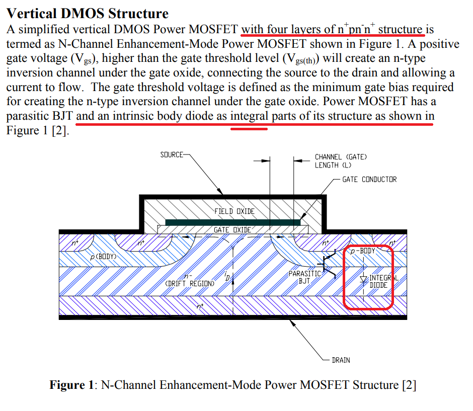

serggio
Цитата: Serg от 16 Апр. 2019 в 02:14Никто специальным образом не встраивает данный диод.  Более того это по сути даже не диод.
Зря вы так...
Именно встраивают диод в силовые (Power) мосфеты. Он называется Body diode.
ЦитироватьPower MOSFET generally contains a body diode, which provides "free wheeling" operation in the inductive load switching.
Serg
#1784
Цитата: serggio от 17 Апр. 2019 в 21:54Именно встраивают диод в силовые (Power) мосфеты.
Нет.
Иначе, чем на этой картинке сделать любой (даже не силовой) МОП не получится.
Любой инженер увидит сходу паразитный биполярный транзистор n-p-n. Потому и указывается "body", что в теле МОПа находится паразит - биполяр.
Иными словами: изготавливаете  МОП - получаете  биполяр прицепом в теле(body).

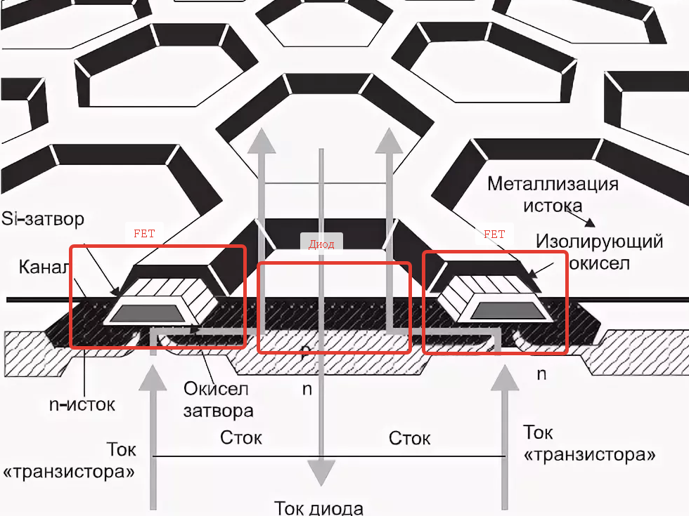

Кass
Цитата: Serg от 18 Апр. 2019 в 01:59Цитата: serggio писал Вчера в 21:54
Нет.
Вы берете картинку, которая по сути никак не соответствует HEXFET транзисторам и рассуждаете о диодах? Обсуждаемые тут МОП транзисторы имеют гексагональную топологию. Это скорее интегральная микросхема, чем отдельно взятый транзистор, ибо в ней тысячи МОП транзисторов.
Вот тут на картинке видно, где тут диоды. А вы рассматриваете структуру старого маломощного МОП транзистора.
Serg
Цитата: Кass от 18 Апр. 2019 в 11:20Это скорее интегральная микросхема
Это просто топология двух ооочень широких каналов, оптимальная упаковка на плоскости.  Если сделать вид в разрезе, все одно придете к тому, нарисовано на моей схеме.
Вот где паразитные транзисторы, как видит это компания Infinton для мощных МОП
Правда картинка не цветная  -  могут возникнать сложности с очевидностью
Кass
Цитата: Serg от 18 Апр. 2019 в 12:48Если сделать вид в разрезе, все одно придете к тому, нарисовано на моей схеме.
Да опять таки не та будет схема. Тут в центре шестиугольников есть реально диоды. Это не MOSFET, а HEXFET. Не стоит по картинке MOSFET пытаться судит о HEXFET.
Цитата: Serg от 18 Апр. 2019 в 12:48Вот где паразитные транзисторы
Да причем тут вообще паразитные транзисторы. Речь шла о диодах параллельно И-С.
Serg
#1790
Цитата: Кass от 18 Апр. 2019 в 13:33Да причем тут вообще паразитные транзисторы. Речь шла о диодах параллельно И-С.
Это HEXFET от Infineon в поперечном разрезе для одной из сторон шестиугольника. Диоды на вашей картинке представляют из-себя коллекторные переходы сих транзисторов на картинке Infineon.
Кass
Цитата: Serg от 18 Апр. 2019 в 13:44Это HEXFET от Infineon в поперечном разрезе для одной из сторон шестиугольника.
Там снизу и подписано: MOSFET, а не HEXFET. Если первый представляет из себя кусочек кремния в виде параллелепипеда, то последний представляет из себя сложную трехмерную структуру и рассматривать ее на примере MOSFET можно лишь для очень упрощенного понимания. Делать какие то глубокие выводы не стоит.
Цитата: Serg от 18 Апр. 2019 в 13:44Диоды на вашей картинке представляют из-себя коллекторы сих транзисторов на картинке Infineon.
Хорошо, я дорисую картинку:
Вот тут видно, где транзистор, а где диод. Да, они там соединены, как любые элементы в ИС.

serggio
У вас не получиться, а производители делают.
[user]Serg[/user], вы приводите слишком общие картинки структуры мосфет на которых пытаетесь что-то найти.
Поищите более детально.

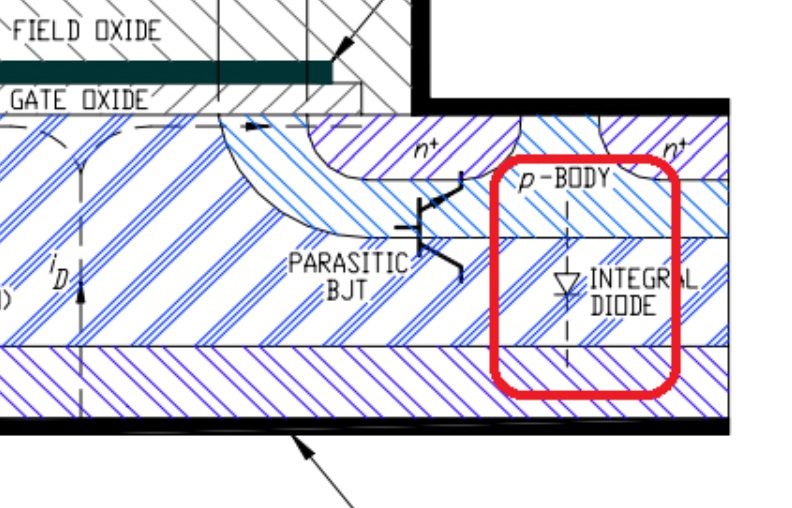

Serg
Цитата: serggio от 18 Апр. 2019 в 14:20Поищите более детально.
Перед вашими красными выделениями текста имеется текст - MOSFET has parasitic BJT(биполярный транзистор)
А на картинке рядом с выделенным диодом нарисован тот самый биполяр, частью которого является этот диод(коллекторный переход биполяра). Все сходится.
Serg
[user]serggio[/user], И вообще ваша картинка просто рисунок другой топологии UMOS- вертикальной. По сути та же структура в разрезе, что и на первой цветной картинке MOSFETа, что указал я.
Даже если вы сейчас нарисуете VMOS( c V-образной канавкой) - это будет принципиально тотже MOSFET c сохранением принципиально всех областей структуры, что указаны  на цветной картинке. Ничего принципиально нового - только наклонная топология канала.
ПС Принципиально все MOSFETы одинаковы - поэтому приводят одну картинку для всех топологий скопом, когда рассматривают базовые принципы его работы.
serggio
Я не знаю что у вас там сходиться, но паразитный биполяр нарисован не между стоком истоком как бы.
Вы видите что структура транзистора немного другая. Там четыре слоя, а не три, которые вы хотите притянуть за уши к теме обсуждения.
Serg
Цитата: serggio от 18 Апр. 2019 в 14:43но паразитный биполяр нарисован не между стоком истоком как бы.
Как бы там и нарисован.
Нарисовано непрерывными линиями: база в истоке, коллектор в стоке. Переход КЭ и представляет из себя тот самый диод, нарисованный пунктиром.
Добавлено 18 Апр. 2019 в 14:55
[user]serggio[/user],  Вы не хотите видеть биполяр, видите только часть структуры - диод . Это привычнее для всех.Согласен.
Но имеются принципиальные явления, которые ограничивают работу МОП транзистора, для объяснения которых не обойтись без полной структуры - биполярного транзистора.
