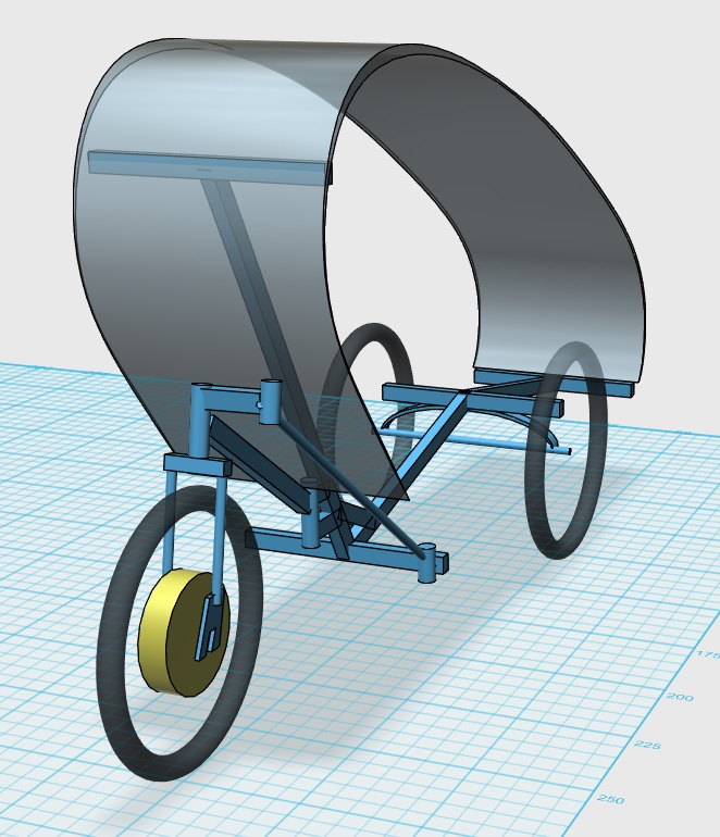

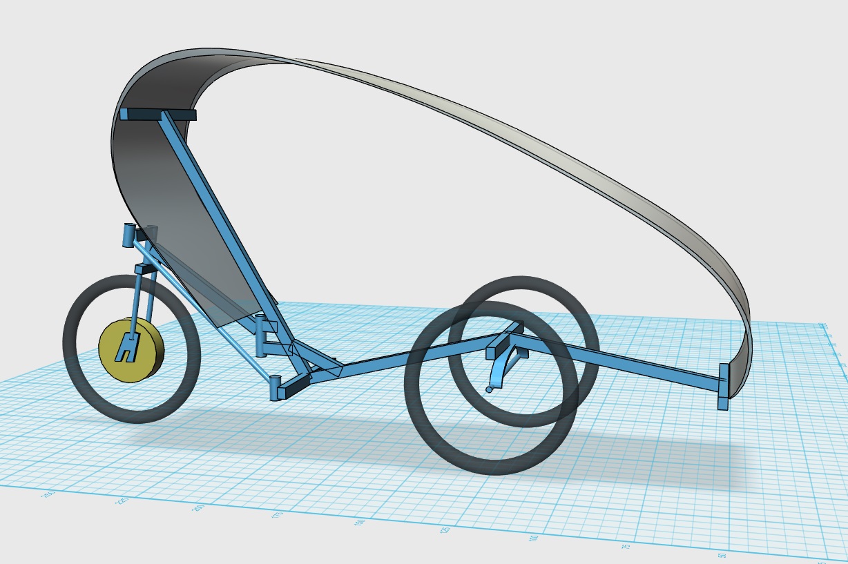

Пошел третий год эксплуатации трайка Carlectus. Можно сделать выводы и идти дальше.  :bw: А выводы таковы:- конструкция хорошо зарекомендовала себя в городских условиях, маневренностью, удобством, правильными габаритами...  Единственно, наиболее острый момент - это высокий ЦТ и отсюда плохая устойчивость, (хоть мне и не удавалось еще пока завалиться набок) думаю этот момент всеже нужно проработать. Также, появилась идея избавиться от передних управляющих колес (поставить 2 колеса без вилок на одной оси), а заднее сделать и ведущим и управляющим...   %-)  Понимаю, что это очень сложный вариант и скорее всего, ни к чему хорошему он не приведет, но все же попробовать хочется...  Это позволит сэкономить место для сиденья пассажира, не увеличивая расстояния между 2-мя передними колесами.
Также я рассматриваю вариант построить просто обычный дельта-трайк с одним ведущим передним управляющим колесом, с таким же обтекателем... Габариты особо не изменятся, однако не очень удобно и красиво иметь два задних колеса, да и к тому же тут и придумывать нечего...  все уже придумано...
Конфигурацию хотелось бы следующую -
1. Передняя подвеска со стабилизацией  ( варианты для выбора: 1. одна или две параллельные рессоры ; 2.Подвеска Макферсон или 3. вилки со стабилизатором поперечной устойчивости.) Кстати, из чего можно сделать рессору? Думал, может из толстого листа текстолита...?
2. Заднее (поворотное) колесо не просто поворачивает, а немного меняет свое положение относительно центра трайка. То есть при повороте на право - заднее  колесо поворачивает влево и одновременно смещается на несколько сантиметров влево ( для того, чтобы увеличить устойчивость машины в повороте ).  В 1933году была такая машинка Dymaxion car  http://static.betazeta.com/www.bolido.com/wp-content/uploads/2013/05/Dymaxion-Car-2.jpg  У неё просто - управляющее заднее (как пример).
3. Двигатель оставить на заднем колесе.  Думаю, будет сложно отбалансировать рулевой механизм так, чтобы при торможении и ускорении машину не водило в стороны.. Как сделать такую рулевую пока не придумал...  :bn:  Единственное что - думаю сделать рулевой механизм с блоками на тросике и с передаточным числом 1:8 ...
Вот примерный эскиз проекта... Задняя вилка и рулевой механизм, как впрочем и передний мост нарисован схематично... Прошу помощи и мнений по поводу проекта..
С уважением, Андрей. Электротрайк-шезлонг "Carlectus "  1кВт, LiFePo4 48V 20А/ч, 40км/ч - http://asncorp.wixsite.com/carlectus

Ну вот я раньше тоже долго думал над этим.. сейчас, либо опять отказываться от столь замороченой схемы, либо искать оптимальное решение, причем не хочется особо грузить конструкцию.... но еще желательна амортизация...

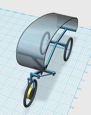

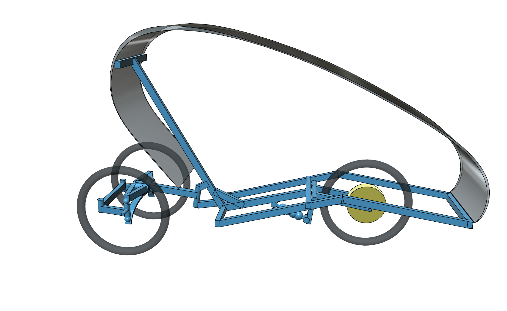

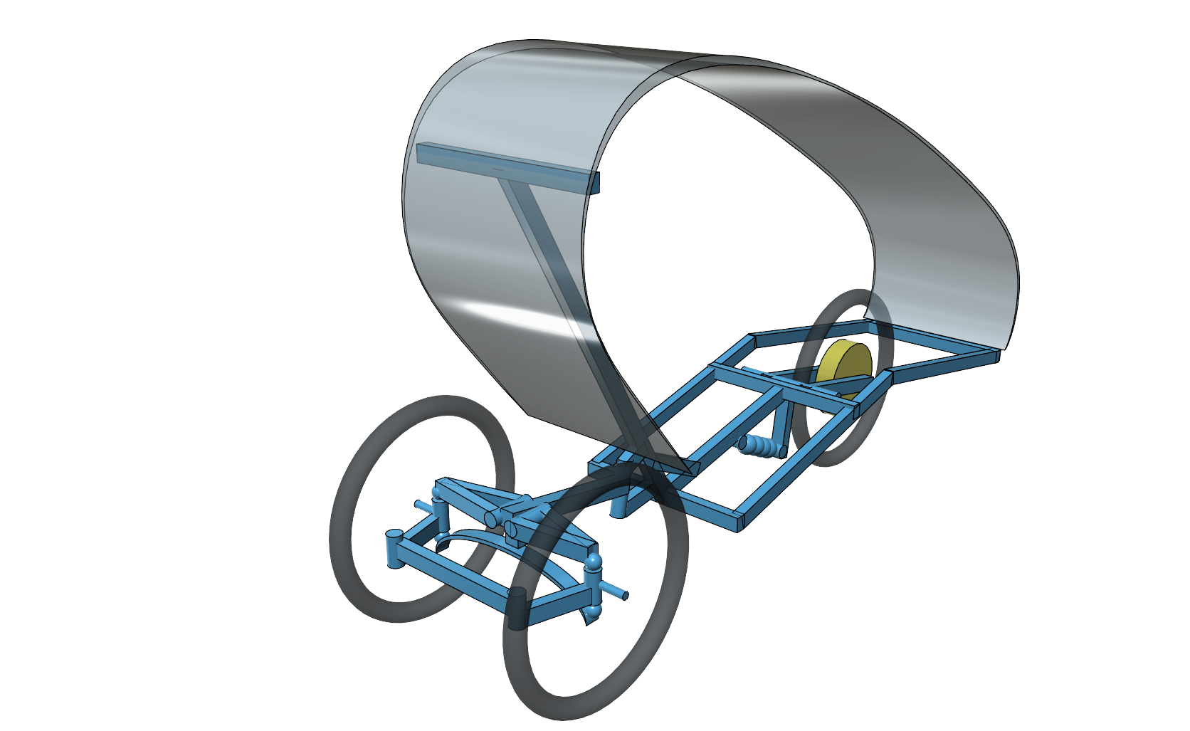

Пришла еще одна безумная мысль в голову...  /:-) А что если... ? Все же взять, за основу, "дельта" трайк. И самое главное - поставить впереди мотор-колесо на подвеске, но без рулевого, просто чтоб тянул вперед. Ноги водителя будут по сторонам этого колеса. Особо это стеснить не должно. И соответственно, колесо будет полностью закрыто кожухом.  А сзади, сделать два управляющих колеса, но... Оба колеса поворачиваются синхронно, с учетом угла Аккермана и одновременно немного смещаются в сторону, обратную поворота (задний мост крепится через рулевой стакан на отдельной балке) тем самым, в повороте, центр тяжести всего аппарата смещается внутрь окружности поворота, относительно оси между передним и задними колесами... А вся кабина еще и принудительно наклоняется, опять же в сторону поворота, за счет наклонной рулевой втулки. И получается, что и переднее колесо тоже будет немного подруливать... Рисунки пока схематичные. Нужно еще подумать, как наклонять шкворни и т.д. ...
Схема в обычном положении
Трайк в повороте налево...

В старом варианте у меня вилки спереди- сиденье выше вилок... По сравнению с первой машиной - здесь ЦТ  (и в варианте с задними управляющими) получается значительно ниже и ограничивается только разумным клиренсом... А устойчивость должна возрасти за счет наклона трайка в сторону поворота, а также потому что середина оси задних колес будет ближе к ЦТ ...

Эксплуатация покажет конечно все недочеты и ошибки. Мне вот интересно, так на взгляд ... ничего не бросается в глаза... ? ...неправильно может что.. или в принципе не получится..
Еще думаю, как вот шкворни задних колес наклонять (если колеса будут стоять как на последних картинках). Чтоб смотрели на пятно контакта и чуть назад? Тогда колесо вроде как волочится будет в повороте, что тоже не хорошо...  :bn:  Или классически поставить. Чтоб в центр и чуть вперед пятна смотрели? Задний мост ведь все равно будет стремится выровниться после поворота...  Руление будет через передачу, по задумке, выбивать руль из рук - не должно..
