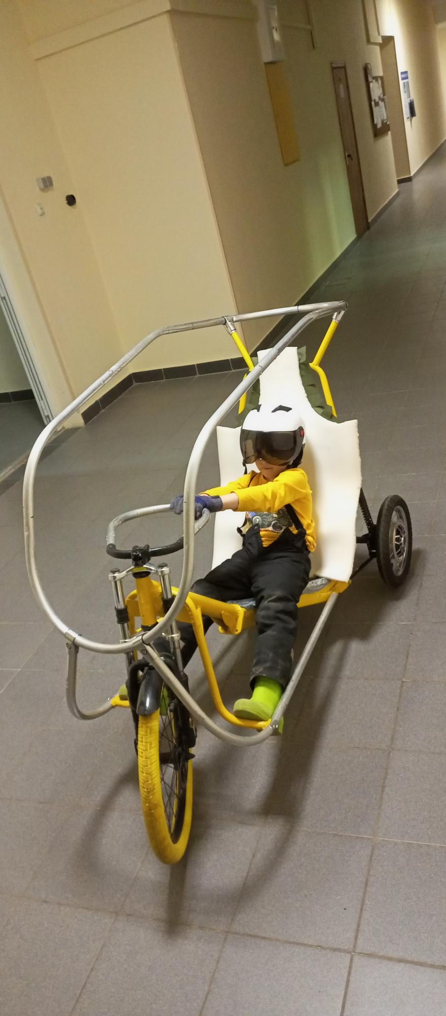

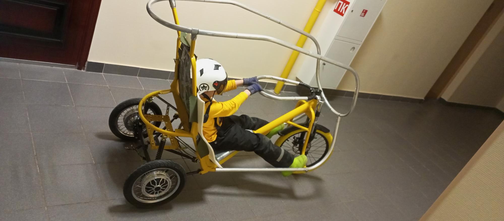

asncorp
Сделал прототип новой модели трайка ребёнку. Нужно ещё обвесить каркас - крыша (тент), подножки, крылья, лобовое стекло и т.д. Основа взрослого трицикла будет такая же по структуре и габаритам. Отличатся будет только что спереди будет ведущее колесо 26" , а сзади 2 Х 20" также на мосту уже пассивные.  Каркас будет более обтекаемым... А этот экземпляр будет похож на гольфкар и с учётом что это детский - на вырост.  Отточил несколько моментов конструкции (в основном касающиеся каркаса и рамы)
пришел к выводу что нужно делать чем проще и легче - тем лучше. Каркас сварен из профиля используемого в магазинной  тележке.  Теперь обкатать и можно приступать к основному проекту....
С уважением, Андрей. Электротрайк-шезлонг "Carlectus "  1кВт, LiFePo4 48V 20А/ч, 40км/ч - http://asncorp.wixsite.com/carlectus
asncorp
Тестирование новой модели....
