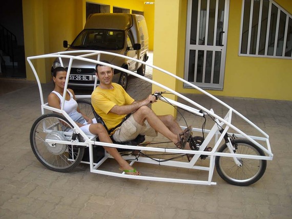

slav
Цитата: SolarRay от 19 Янв. 2018 в 20:00
  Схема интересная (как и предыдущая). Но при торможении в повороте, такая конструкция может быть не сильно устойчивее.\\\\ Кто бы это ещё проверил, на реальной конструкции. (:
   Могу показать другой вариант , реальный !   :pardon:
                                 Удалю позже , если кто буде против !

slav
Цитата: Capricorn от 20 Янв. 2018 в 16:12
Кстати, наводит на интересный аспект: поворотный мост vs поворачиваемые по отдельности колёса. Понятно, что мост ведёт в сторону при асимметричном наезде на препятствие. Существенно ли это влияет на управление велотрайком - вот вопрос...
Если делать отдельно поворачиваемые колёса , придётся существенно отодвинуть  их от кабинки , колея увеличится , в калитку уже не проедешь !
Конечно , когда целиком мост поворачивается , усилия управления поворотом, в условиях плохой дороги, весьма возрастают !  :-(

slav
Цитата: asncorp от 20 Янв. 2018 в 17:05
\\\\\\\\\\\\\\\этого я и добиваюсь... чтоб не разносить колеса, когда едешь прямо...
Если применить передние колёса поменьше диаметром , то можно их сделать отдельно поворотными и сохранить колею !
   Фото навевает некоторые идеи !

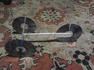

TOM
Цитата: asncorp от 22 Янв. 2018 в 21:20
кто бы, еще помог бы.... в схеме..  с расчетами и математикой...  :eureka:
Модель трайка. За 5 минут...  :-)
Экспериментируй. Ещё лучше спаять раму модели из толстой медной проволоки. Её очень легко переделывать, поворотные узлы можно сделать из тонких трубочек. Можно экспериментировать с размерами, углами, рычагами простым подгибанием и перепайкой. Заодно хорошо будет видно, где и как нагружается и деформируется рама. После нескольких переделок должна получиться оптимальная конструкция, которую можно будет воплощать в металле.
