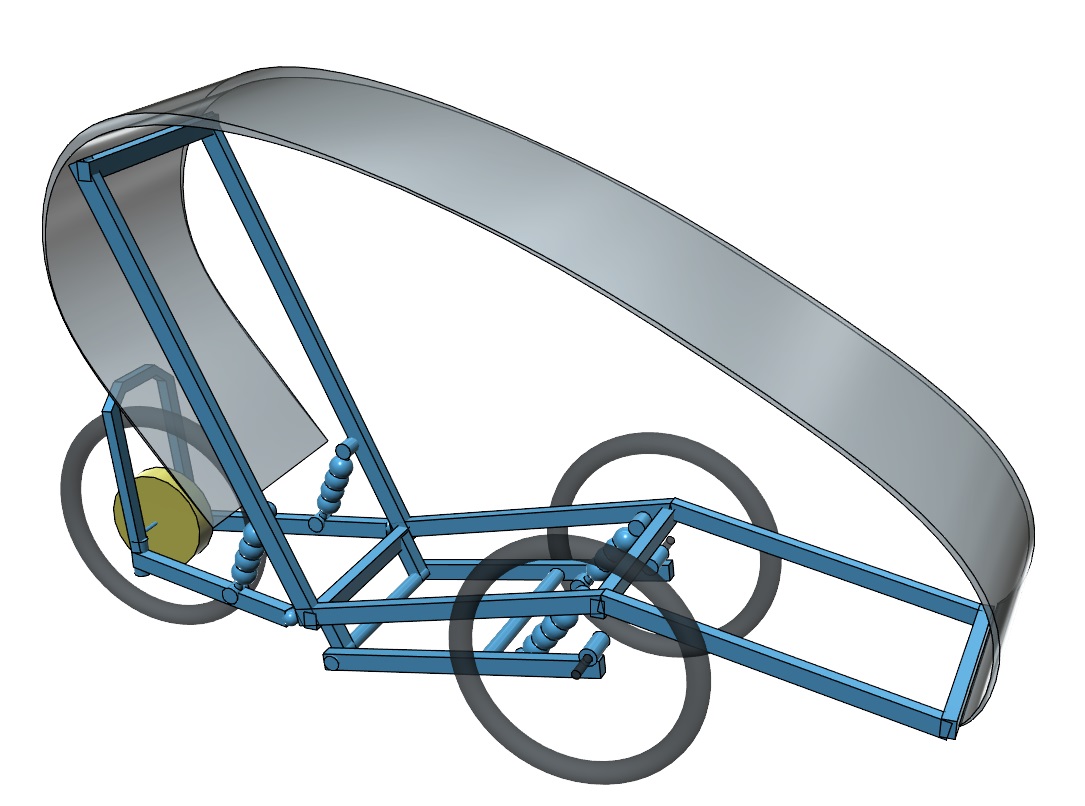

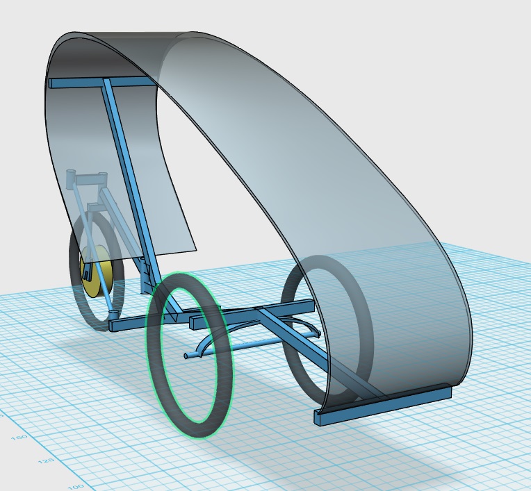

Сейчас я рассматриваю 4 варианта построения трайка -
1. [b-b]Простой, но не интересный[/b-b] - дельта трайк.. ведущее и управляющее спереди, два пассивных на мосте с торсионной балкой посередине сзади.
Эту схему нужно еще рисовать... она у меня в голове пока... но смысл, что две пружины держат два рычага с задними колесами, соединенными торсионом в мост, чтоб они СИЛЬНО не ходили по отдельности.. Спереди обычная "американка".
2. Самый [b-b]интересный но сложный [/b-b], боюсь не хватит навыка и мозгов.. Идеи уже есть, нужно попробовать. Для начала, сделать макет... Здесь два передних управляющих - раздвигающихся по траектории поворота, а заднее колесо - ведущее...
очень хочется претворить в жизнь эту идею...  :sorry: но не знаю... без посторонней помощи, не смогу наверно...  :bn:
3. [b-b]Сложный, но реальный[/b-b] - переднее ведущее, два задних на трапеции( нужно придумать),  или еще схема - маятник, как на рисунке, управляют поворотом..
4. Более-менее [b-b]реальный и малозатратный [/b-b] заднее ведущее и поворотное... опять же, как на рисунке например - на рычаге... Или на "хитрой" трапеции, которая выносит колесо в бок и поворачивает на определенный угол... а еще, будет небольшой наклон оси заднего колеса и поднятие кабины при этом... и пружинно-торсионная подвеска спереди...
С уважением, Андрей. Электротрайк-шезлонг "Carlectus "  1кВт, LiFePo4 48V 20А/ч, 40км/ч - http://asncorp.wixsite.com/carlectus

Вариант 2 легко реализуем с высокорасположенными (на уровне крыши) шкворнями, наклонёнными в поперечной плоскости (чтобы ось шкворня "втыкалась" в землю там, где на рисунке центр окружности). Но будет та же проблема, что с поворотным мостом: несимметричный наезд на препятствие создаёт момент на отклонение управляемых колёс от нейтрали - тем больше, чем больше радиус той самой окружности.
Во всех вариантах с одним ведущим колесом надо учитывать противоречие: для устойчивости ЦТ должен быть ближе к двухколёсной оси, что разгружает ведущее колесо. В итоге для лета более перспективным, чем дельта-трайк с ведущим передним, может оказаться лигерад с ведущим задним и боковыми колёсиками для устойчивости.
PS КМК с мощностью 500 Вт, имея 20-25% веса на ведущем, стартовать придётся плавно, во избежание пробуксовки.
Наклоняемые варианты позволяют сократить радиус поворота, но не гарантируют устойчивости на льду: вы ведь, чтобы поймать машину в заносе, будете рулить так, что она наклонится на бок, которым её несёт - т.е. будете способствовать опрокидыванию.

2 ой вариант - хотелось бы сделать как то компактно, конечно как можно проще, но не грамостко... А по поводу нагрузки на 2 колеса, так это в любом случае необходимо распределять между всеми 3 мя, т.к. этож не гироскутер - нагрузка 25-30% на третье колесо должна быть, не важно ведущее оно или \ и управляющее... иначе опрокинешься при разгоне или торможении...

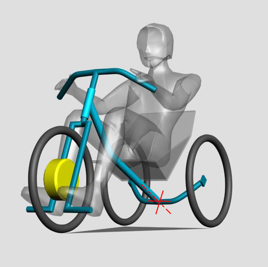

Я тут подумал: если хочется и практично, и поэкспериментировать - то чем не вариант вот такого рода трайк с поперечным балансиром - блокируемым! Хочешь - едешь как на байке, хочешь - как на трайке.
Поэкспериментировать интересно с высотой посадки водителя и наклоном оси балансира. Тут противоречие (а значит, нужен компромисс): для статической устойчивости нужен низкий ЦТ, для динамической - наоборот. В частности, для динамической устойчивости желательно, чтобы ось заднего балансира была как можно ниже (тогда положение ЦТ над линией качания, соединяющей пятно контакта переднего колеса и ось балансира, выше). Причём по геометрической проходимости клиренса в 13 см достаточно, чтобы ездить по бордюрам 20 см - если эти 13 см между колёсами.

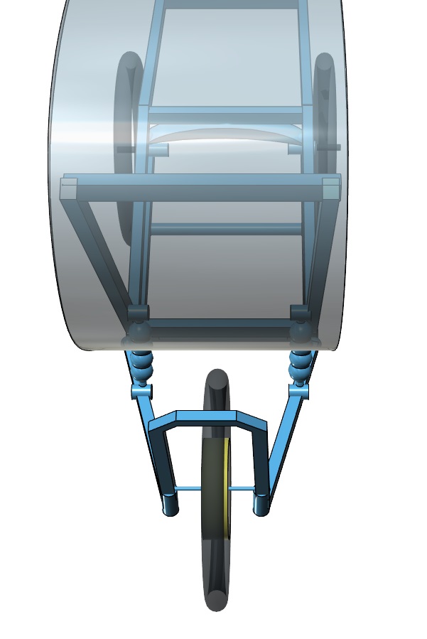

Вот по мотивам данного видео.... пришла идея ( собственно и раньше была, но теперь полностью сформировалась), как можно сделать самый простой вариант с задним управляющим... пока такая картинка - схематичная. Можно еще поиграть с углами поворота, размерами и расположением элементов, но принцип понятен, думаю. Арка (горилла) держит колесо на шкворнях, а вся вилка с перьями крепится к раме на шаровых. Амортизаторы могут быть поставлены на шаровых или на сайлентблоках. Да! нужно еще придумать как этим всем поворачивать, куда приложить усилие от руля и как провести рычаг. Передний мост может быть на амортах или на рессоре, в середине моста - торсион в виде трубы с вырезом снизу, чтоб был подвижнее. Крепление моста на рисунке схематичное, на сайлентблоках.
Цитата: Capricorn от 18 Фев. 2018 в 13:55Я тут подумал: если хочется и практично, и поэкспериментировать - то чем не вариант вот такого рода трайк с поперечным балансиром - блокируемым! Хочешь - едешь как на байке, хочешь - как на трайке.
Это интересно, но это уже будет действительно а-ля байк - трайк. немного не вписывается в концепцию лигерада. Раму шезлонга, в этом проекте, я решил оставить, как основу для конструкции... А вариант байка- трайка - у меня есть на чём попробовать...  :eureka: Я сейчас ещё делаю самокат, разборный. Там будет съемная задняя часть.. и можно пристегивать различные девайсы...  например.....  снегокат....
