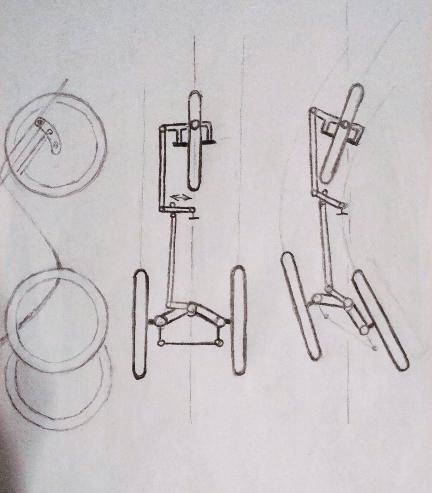

Наконец появилось время занятся творчеством и продолжить проект. Решил все же собирать трайк по схеме дельта, но с подруливанием задними колесами и принудительным наклоном. Причем наклон корпуса в повороте будет включаться раздельно от поворота переднего колеса, но управлятся одним штурвалом. Влево-вправо поворот руля (как обычно), а степень наклона будет регулироваться наклоном рулевого колеса вперед и назад. Т.е. вперед (допустим) - больше наклон корпуса в сторону поворота, назад - меньше... или вообще поворачивают только колеса. Таким образом можно будет заходить в крутой поворот используя наклон кабины, если необходимо... Пока набросал приблизительную схему. Нужно подумать еще про положение всех узлов. Хотел переднее колесо уместить частично в габаритах кабины.

TOM
Управление наклоном можно сделать и по "самолетному" - ногами.
asncorp
Нужно подумать - там просто придется все остальное на руль переводить... Газ, тормоз....
Я хотел руль сделать так, чтоб он вращался вокруг пилота - такую большую баранку (штурвал, обруч), с креплением на оси снизу, под ногами... У него должны быть 2 степени свободы. Одна - вращение, вторая - вперед, назад с гидравликой. А гидравлика и будет управлять наклоном в повороте, диференциируемым, с учетом поворота колес.
С уважением, Андрей. Электротрайк-шезлонг "Carlectus "  1кВт, LiFePo4 48V 20А/ч, 40км/ч - http://asncorp.wixsite.com/carlectus

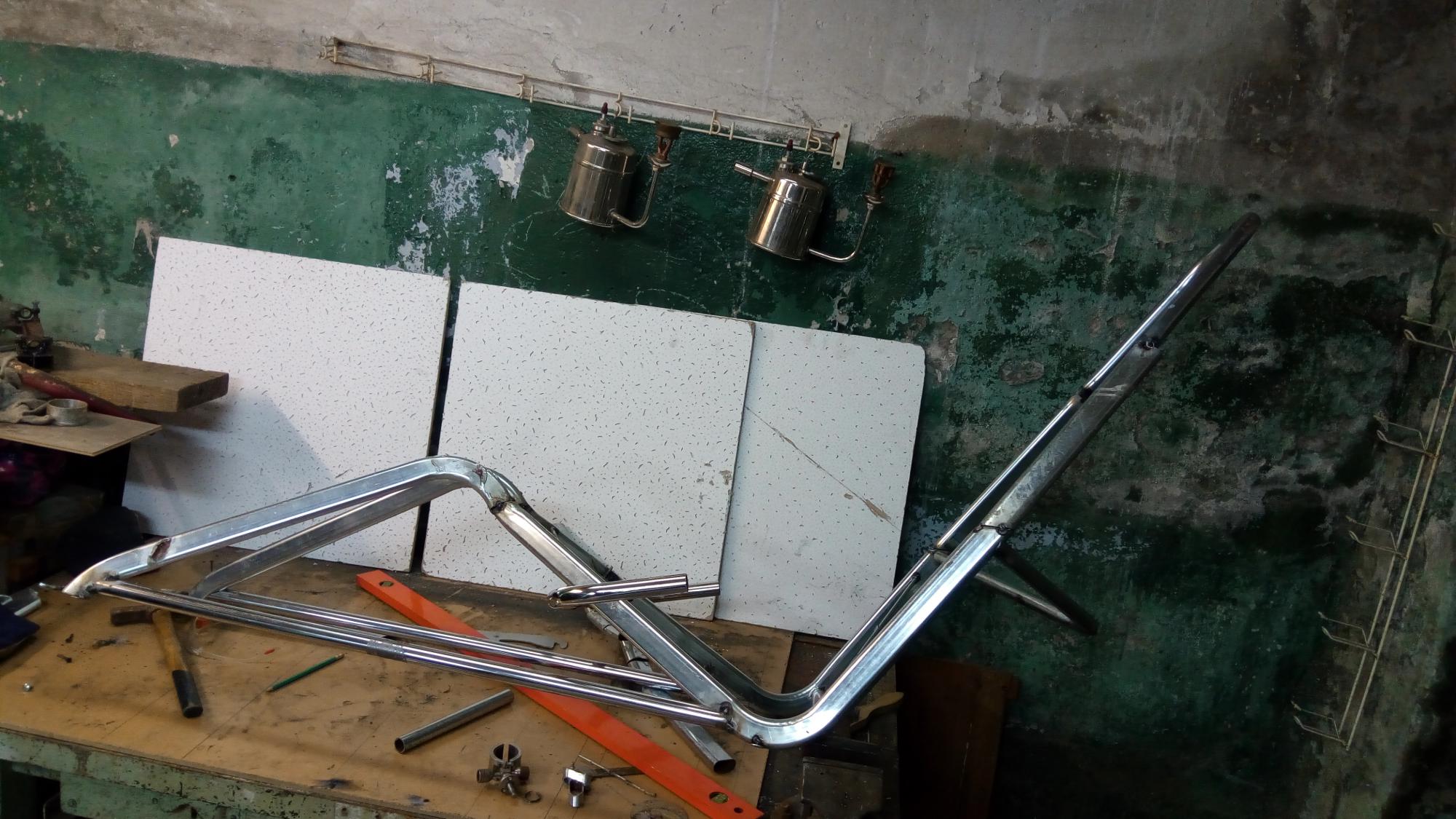

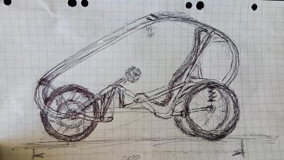

Появилось время продолжить проект.  Всё же хочется завершить задуманное. Пришёл к выводу - сделать конструкцию проще и без особых наворотов - тогда есть шанс что всё получится... Положение колёс - 1 переднее и 2 задних. Переднее -ведущее. Задние колёса соединены мостом с пружинами. Единственная довольно сложная задумка - передняя рычажная вилка с большим наклоном. Трайк, по замыслу, будет немного наклонятся при повороте. Будет принудительный наклон связанный с поворотом переднего колеса. Энергия для возврата в исходное - сила тяжести, плюс центробежная. Т.Е. стабилизироваться, по идеи, он должен будет сам. Нужно только будет правильно посчитать все рычаги. На рисунке эскиз и на фото - начало работы.  Пока всё на прихватках и не совсем всё доработано, но это уже окончательная схема...
Ссылка на видео - обзор рамы с разных сторон.

Цитата: asncorp от 22 Апр. 2020 в 19:34Положение колёс - 1 переднее и 2 задних
это схема (А) хуже чем обратный трайк (V) особенно при заужении колеи.
Цитата: asncorp от 22 Апр. 2020 в 19:34Энергия для возврата в исходное - сила тяжести,
а откуда брать энергию для наклона??
Non credo quia absurdum
asncorp
Цитата: SMILE1 от 04 Май 2020 в 16:46а откуда брать энергию для наклона??
Ну как ... как в обычной машине или велосипеде - энергия из рук...
А на обратном я поездил - пришел к выводу что конечно есть преимущества, но тогда нужно сидеть именно между двумя передними, и широко расставленными колёсами....
