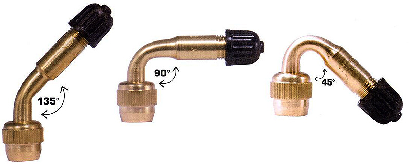

Аморт купил воздушку б/у Marzocchi roco air r 240, бо не хотелось мороки с подбором пружины. Да и по весу воздушка весит меньше, чем пружинный аморт.
Для того, что бы поставит аморт пришлось выкрутить ось шарнира подвески механизма "прогрессии". Если кто будет повторять сие действо, обращайте внимания на то, что вываливаются две тонкие шайбы-прокладки, которые потом нужно не забыть вернуть на место. Аморт встал прекрасно на свое место, но маленькая ложечка дегтя все же осталась. Треугольник перекрыл сосок подкачки воздуха в аморт.

Конечно, для данной рамы лучше использовать воздушный аморт с другим расположением соска подкачки воздуха.
Igor63

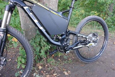

[user]Ivsem[/user], тоже были сложности с подкачкой амморта: мешал батарейный короб. Удлинил сосок штуцером для газели: 1,5 года - полёт нормальный! :-)
Электрический GT двухподвес.

У меня в запасах есть пара таких удлинителей. К сожалению применить их не возможно, бо зазор между соском аморта и задним движущимся-качающимся треугольником всего несколько миллиметров.
Rjkz
а всё потому что аморт стоит криво
Igor63
[user]Ivsem[/user], снять аморт, накрутить удлинитель и снова поставить, не получится?
Ivsem
#11
Нет, не получится. Там свободного места только под защитный колпачок.
