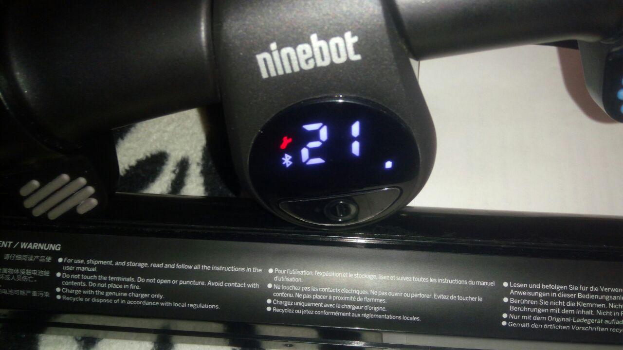

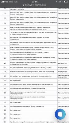

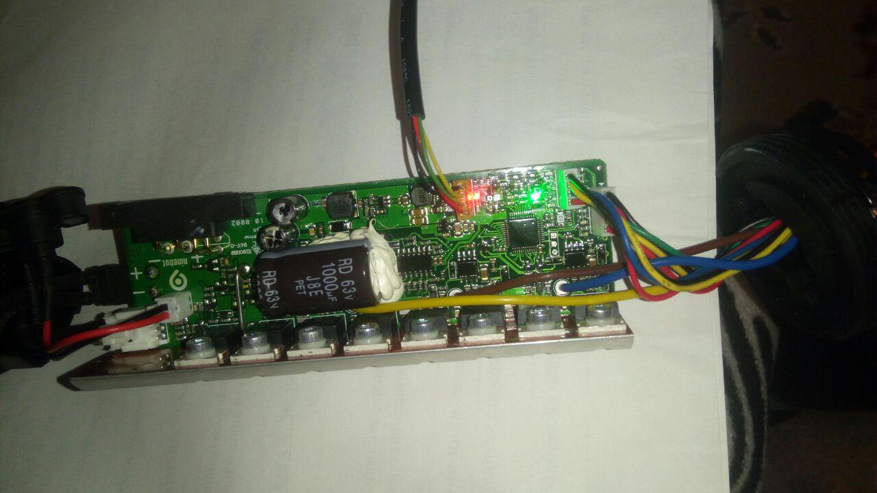

Доброго времени суток, приехал зимой ES1 с JD. Неделю назад примерно начал использовать, откатал 3 раза и на очередном выезде поймал ошибку 21. Разобрал в надежде, что просто провод отошел, опираясь на базу знаний о Ninebot ES, но увы все сидит вполне плотно и каких либо повреждений зрительно на плате я не наблюдаю, но ошибка продолжает мигать. Подскажите пожалуйста, что еще я могу попробовать сделать, как человек с около нулевыми познаниями в электрике ?

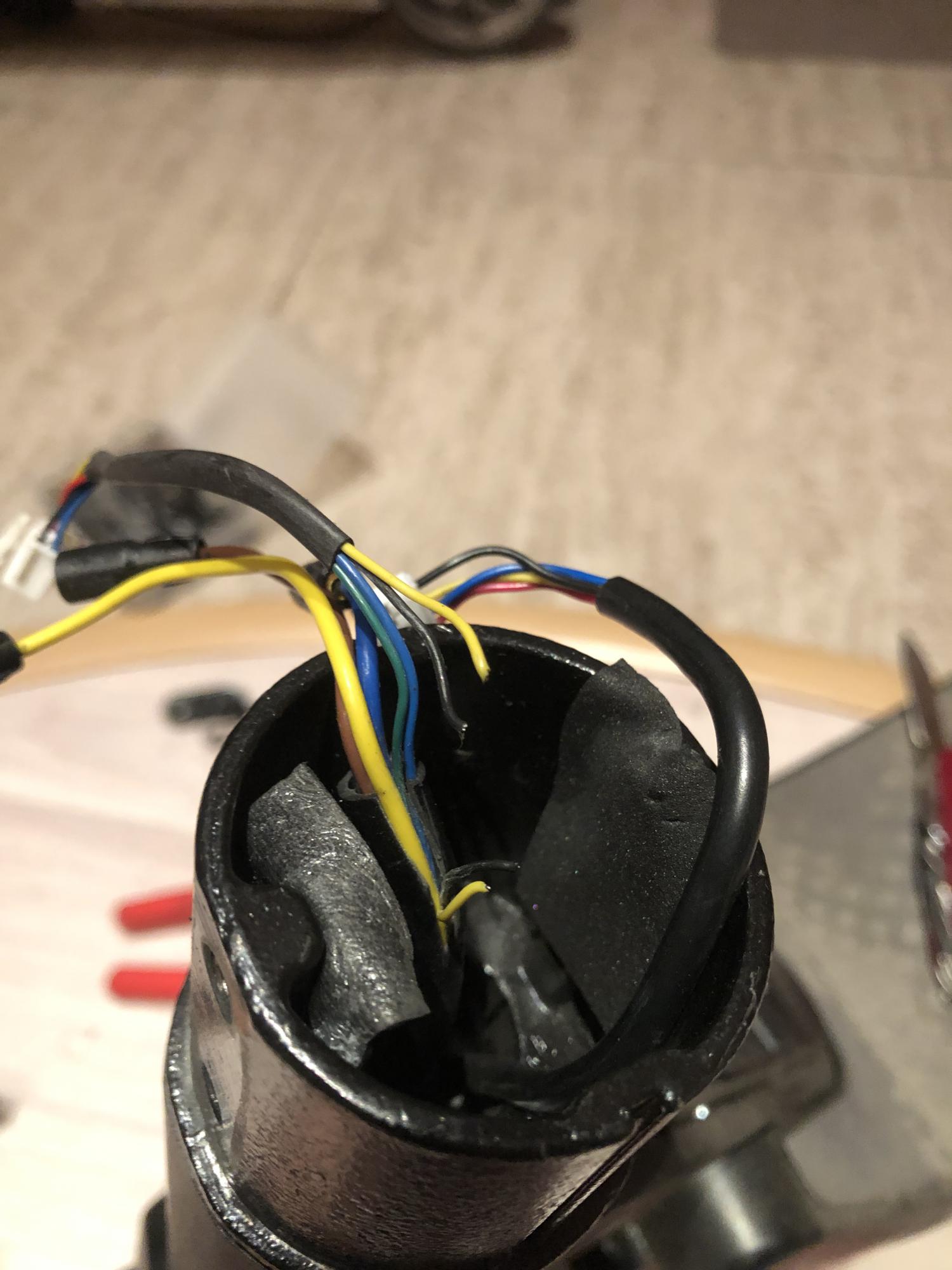

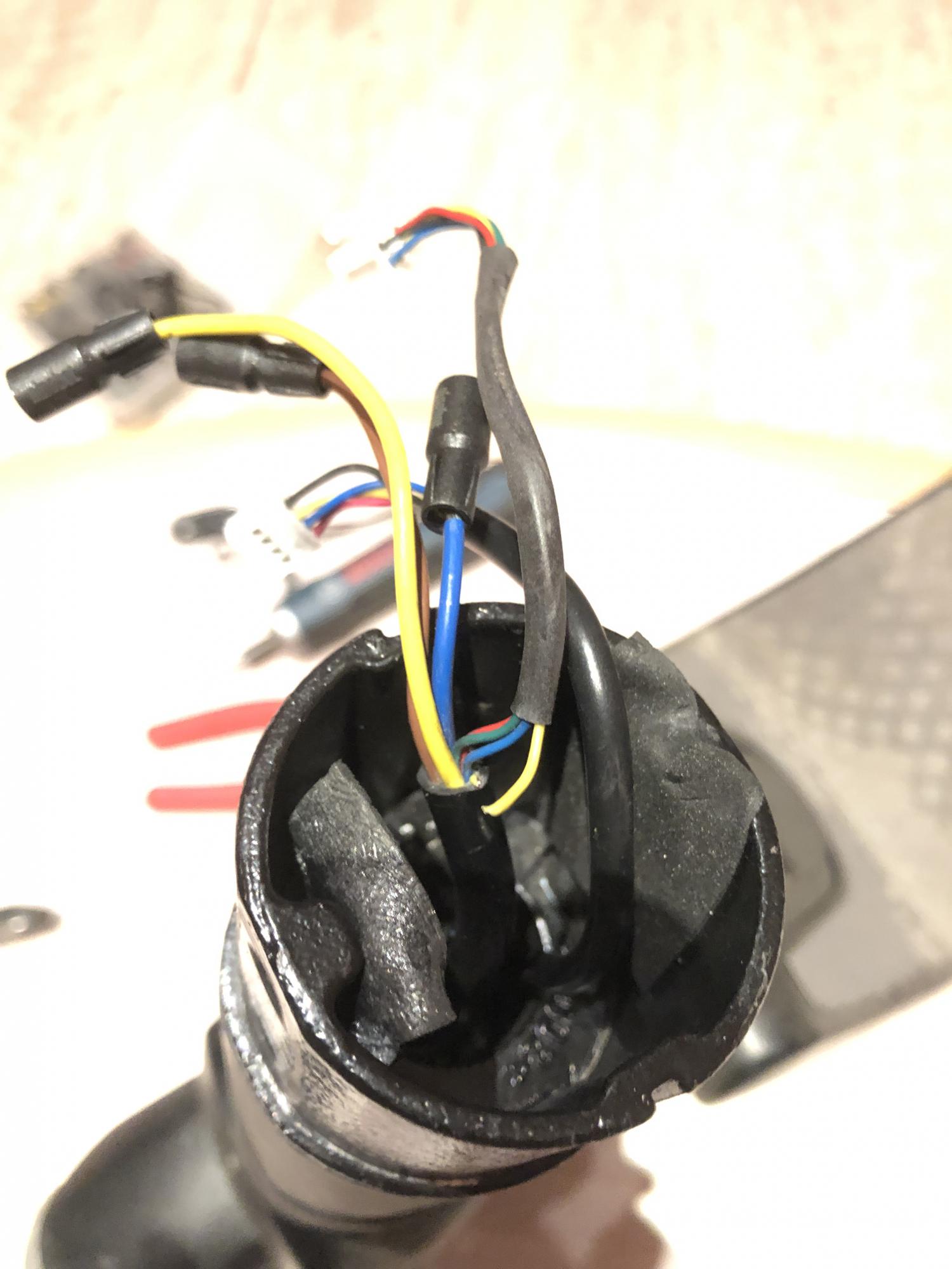

Итог- плохой контакт датчика хола;)))
mitofun
У датчика хола желтый провод сломало;)
Добавлено 24 Апр. 2019 в 16:25
И
чёрный тоже
mitofun
Все ок;) два провода порвало;) спаял и все заработало как часики;)

Что то в соединении в аккумуляторе у тебя;)
mitofun
Надо мильтитестером прозванивать;) может где провод Коротич! Может контакт отошёл и не видно!!
