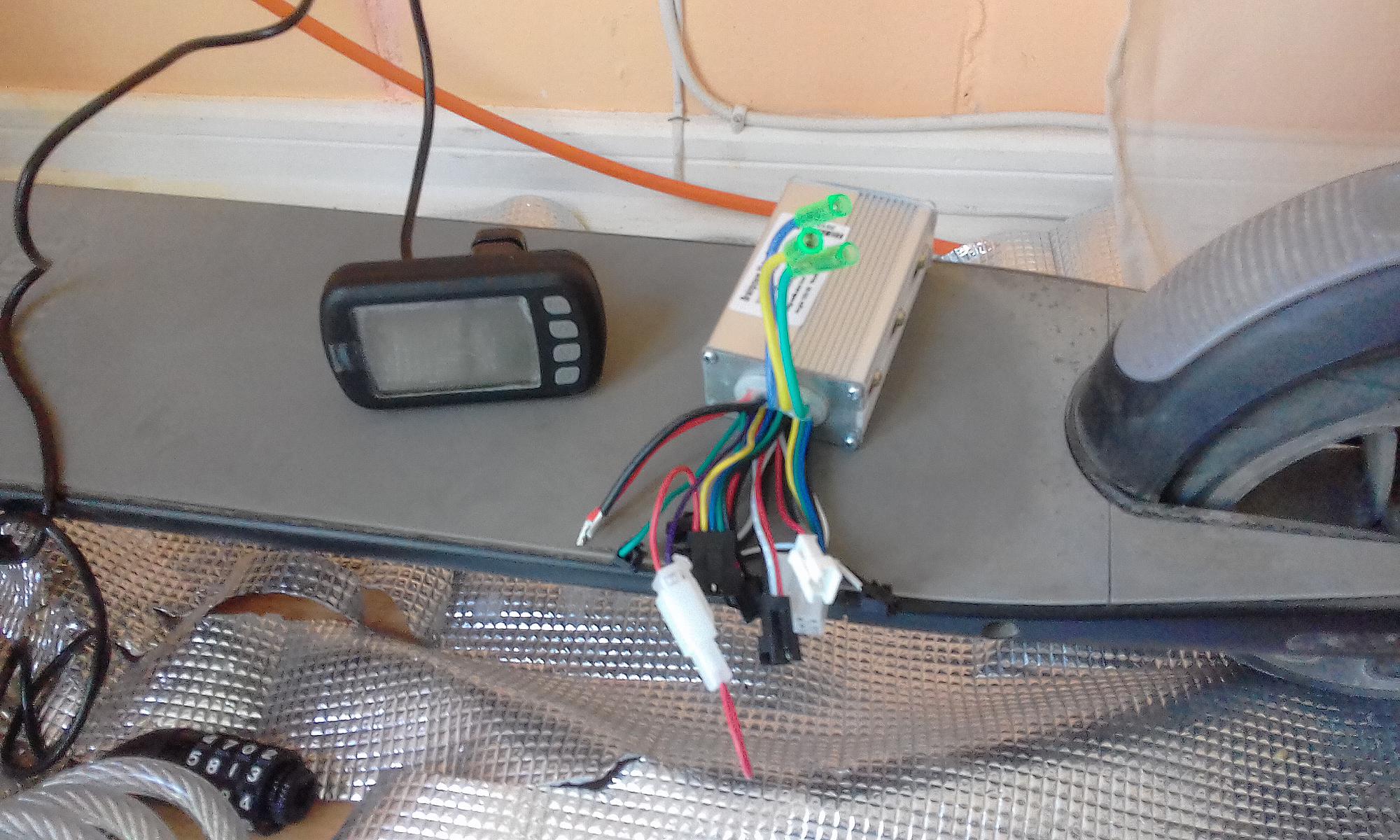

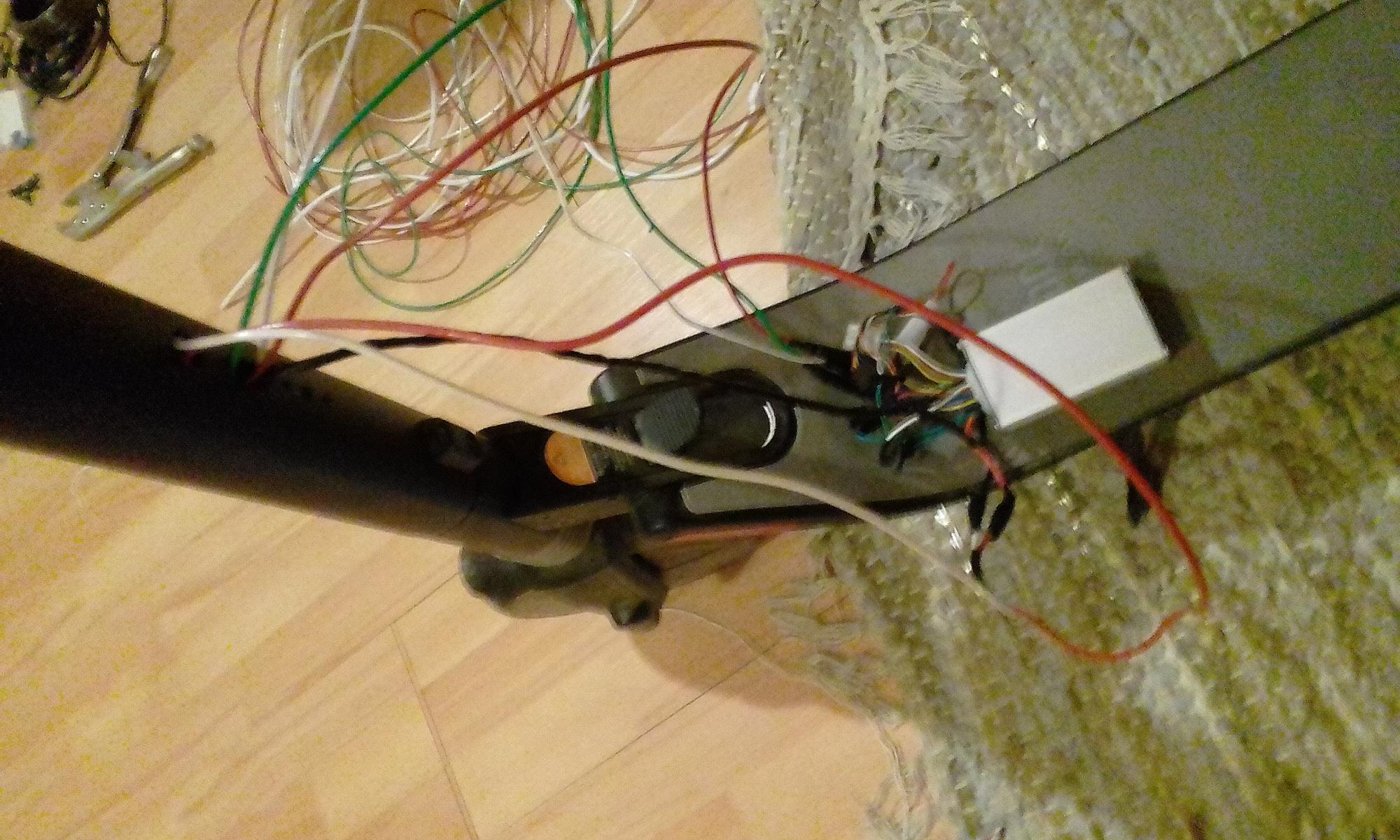

nicomunet123
[user]bobr[/user], берем ES1, берем обмоточный провод. Перематываем мотор, ставим сторонний контроллер, и получаем заветный колхоз без ущербного заднего аммотризатора  :laugh:
Вообще интересно, сколько колесо от ES1 выдаст со сторонним контроллером, который будет 15А вкачивать...

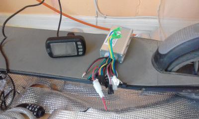

nicomunet123
#85
[user]Neznajka[/user], лучше залить масла и киловатт вдувать. Зато зимой можно будет греться... И ржаветь не будет. И смазка вымываться не будет. Одни плюсы  :-D
Кстати, а какого диаметра статор? Интересно, на сколько ватт сердечники рассчитаны.
UPD: Посчитал.
(3.14*10*2.5)^2 /1.44 ≈ 4,2 кВт. Даже у ES1. Так что мотать есть смысл, и мощность пока ограничивают лишь магниты и обмотки. И обмотки вполне дешево можно решить.

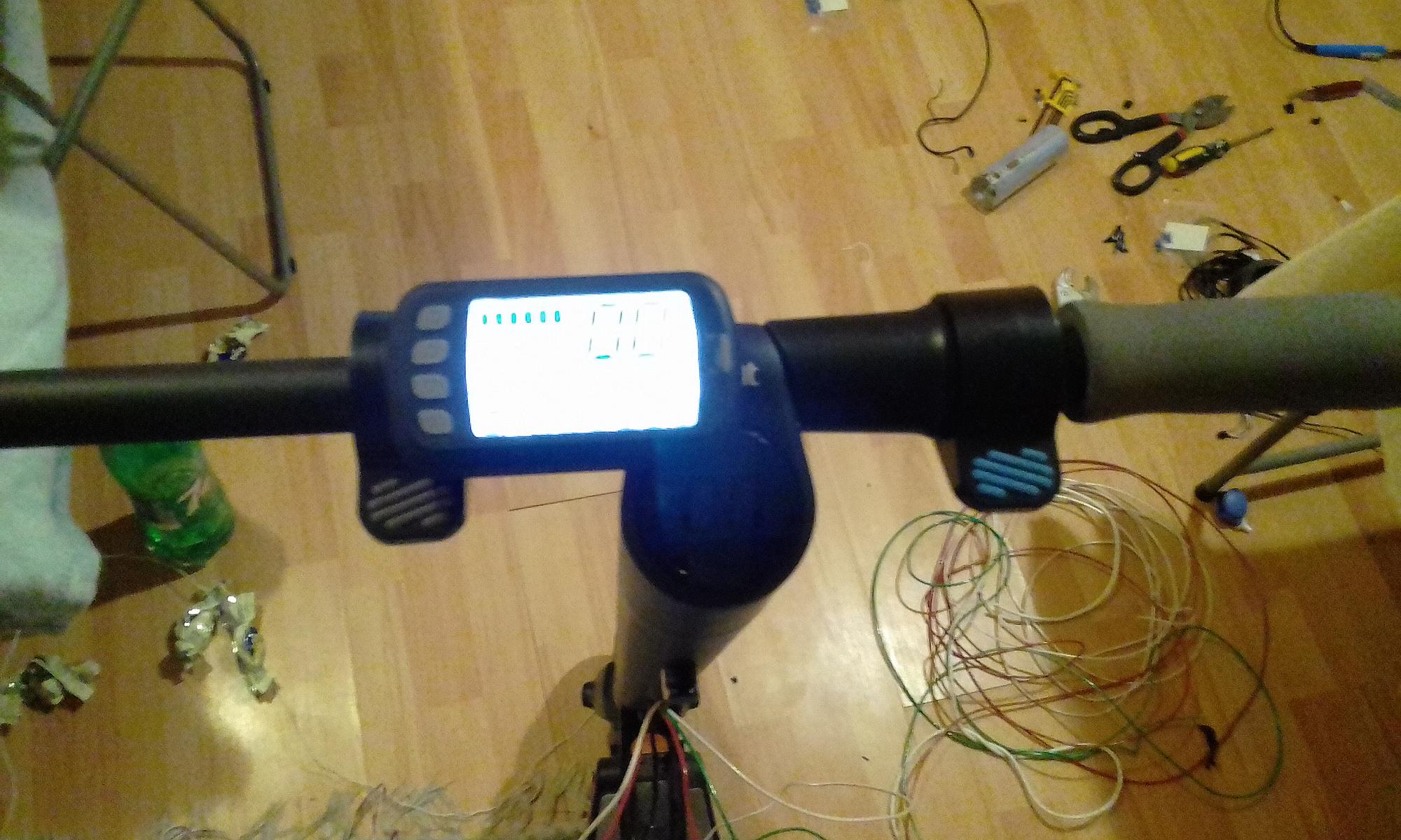

nicomunet123
#86
Скоро... Только вот экран что-то глючный какой-то, не работает.
P.S. С экраном все понятно, наука о контактах и китайская пайка дали о себе знать.
nicomunet123
nicomunet123
Не едет. Походу холлы все-таки придется подключать.
А вообще прет с места неплохо.
blacklis
ну как успехи? всё завелось?
а какая была причина замены контроллера?
