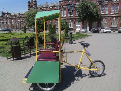

Готовая китайская рикша - близко к тому что я хочу, в т. ч. и по параметрам, но без подушек, пониже, и заднее сиденья там всё равно как бы "верхом", а наша пассажирка вряд ли сможет перекинуть ногу, поэтому ей в задней части будет низкий пол, клиренс будет порядка 10-15 см.
Консольные колёса НЕ НУЖНЫ (их даже на этой рикше нет).

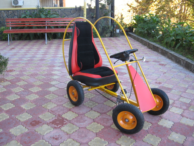

[user]Shuriken[/user], Вы думаете на рикше с пассажиром легко ехать? Пробовали? Я на своей электро-рикше пробовал.
ЦитироватьДрузья! Вы мне всё предлагаете многотонный грузовик сделать, НЕ НАДО! Машина должна быть ЛЁГКОЙ.

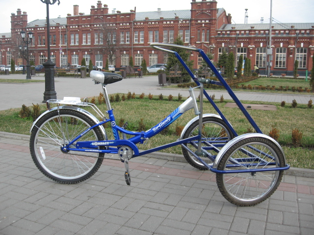

Так в гугле и яндексе много картинок, Вы хоть что то похожее на Ваше желание приложите, а то только одни разговоры о хотелках и отрицание всего предложенного. Фото Ваших поделок приветствуется, выкладывайте, если есть чего, не стесняйтесь.
Вот такой, собраный мной, можно в пассажирский переделать
Или такой
А может этот в двухместный перделать

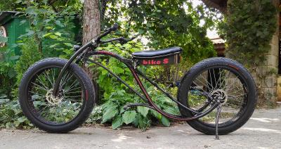

а зачем делать трайком,пассажир то один,значит ширина не большая,если не большая ширина,то будет ставать на два колеса,при резких поворотах.
Одна гиря в заднем колесе небольшого диаметра типа крошки или миникрошки  с головой справится с такой задачей,единственное что ось бы переделать  для работы с большим  весом (но это в идеале)

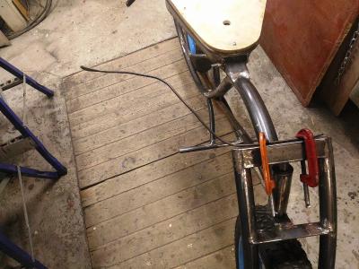

Нащёт того, что делаю я - покажу, но на батарейках я ничего не делал
Грузовой, сделал в 2009 году на основе ранней модели 2007 года.
Везёт раза в два больше, чем грузовой стелс, во столько же раз меньше места занимает и во много раз устойчивее.
Двухместный веломобиль, делался с сыном ездить по городу, когда тот ещё был слишком мал и слаб, чтобы ездить самостоятельно на сравнительно большие расстояния по дорогам
Сыну было 7, это 2011 год. Сейчас тоже эпизодически катаем на нём, сын подрос, без труда распедаливаем его в районе 30 км/ч, я даже не рассчитывал в своё время на такие скорости.
Самый длинный на данный момент мой проект - триплет. Обладатель Угличского Гран-При.
Раздельный привод для всех, модульная конструкция передних посадочных мест.
