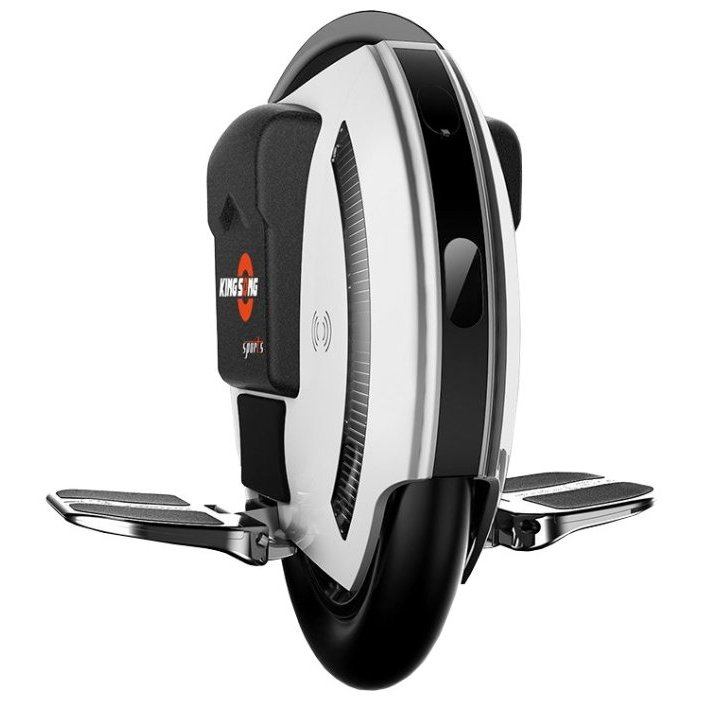

Подскажите, а телефон должен видеть колесо как два блютуз-устройства? KingSongMusic и само колесо? У меня видит только KingSongMusic и приложение с колесом не коннектит.
KS14M -> KS14D -> KS14DS -> KS16X
Aizek
[user]АлкоРайдер[/user], в настройках на телефоне нужно дать приложению права на геопозицию и доступ к файлам
Если и в этом случае не работает, советую попробовать на другом телефоне старое и новое приложение

Так всё же, у вас в настройках -блютуз видно два устройства или только KingSongMusic?

при поиске через БТ видит только кингсонмьюзик (это для проигрывания музыки через динамики, которых в 14М нет)
приложение должно само найти колесо через БТ

Цитата: h1zr от 06 Июнь 2018 в 10:17при поиске через БТ видит только кингсонмьюзик (это для проигрывания музыки через динамики, которых в 14М нет) приложение должно само найти колесо через БТ
14D, 16S в BT окружении телефона только KingSongMusic. Само подключение к колесу только из приложения. Если приложение не может подключиться (у меня такое бывает), помогает выкл/вкл BT на телефоне, остановка и перезапуск приложения КингСонг с последующим поиском BT колеса в приложении (не BT окружении телефона). Если это не помогает, то можно попробовать вкл/откл в тлф режима полёта. Это помогает не только при проблемах с BT, но и с мобильными данными, вместо перезагрузки телефона (что сильно экономит время). Ещё, я думаю, зависит от телефона. Если очень древний, с BT v<4.xx и версией Андроида < 4.3 или 4.4 (не помню какой из них), то многие новые BT устройства с такими телефонами не работают и причина может быть в этом. Надеюсь, что у вас телефон новый. :)

Взял несколько телеыонов и начал экспериментировать со своим 14м в родной прошивке.
Если телефон видит только одно устройство KingSongMusic, то приложения коннектится не будут (weellog даже при указании мак-адреса не коннектит). Если телефон видит два блютус устройства, в том числе и колесо, всё коннектится.
А на ксиоми 5s plus второе блютус устройство видится, но не всегда и ненадолго. Когда оно есть - приложение колесо видит, стоит ему пропасть и связь теряется. Не берите такой телефон :)
