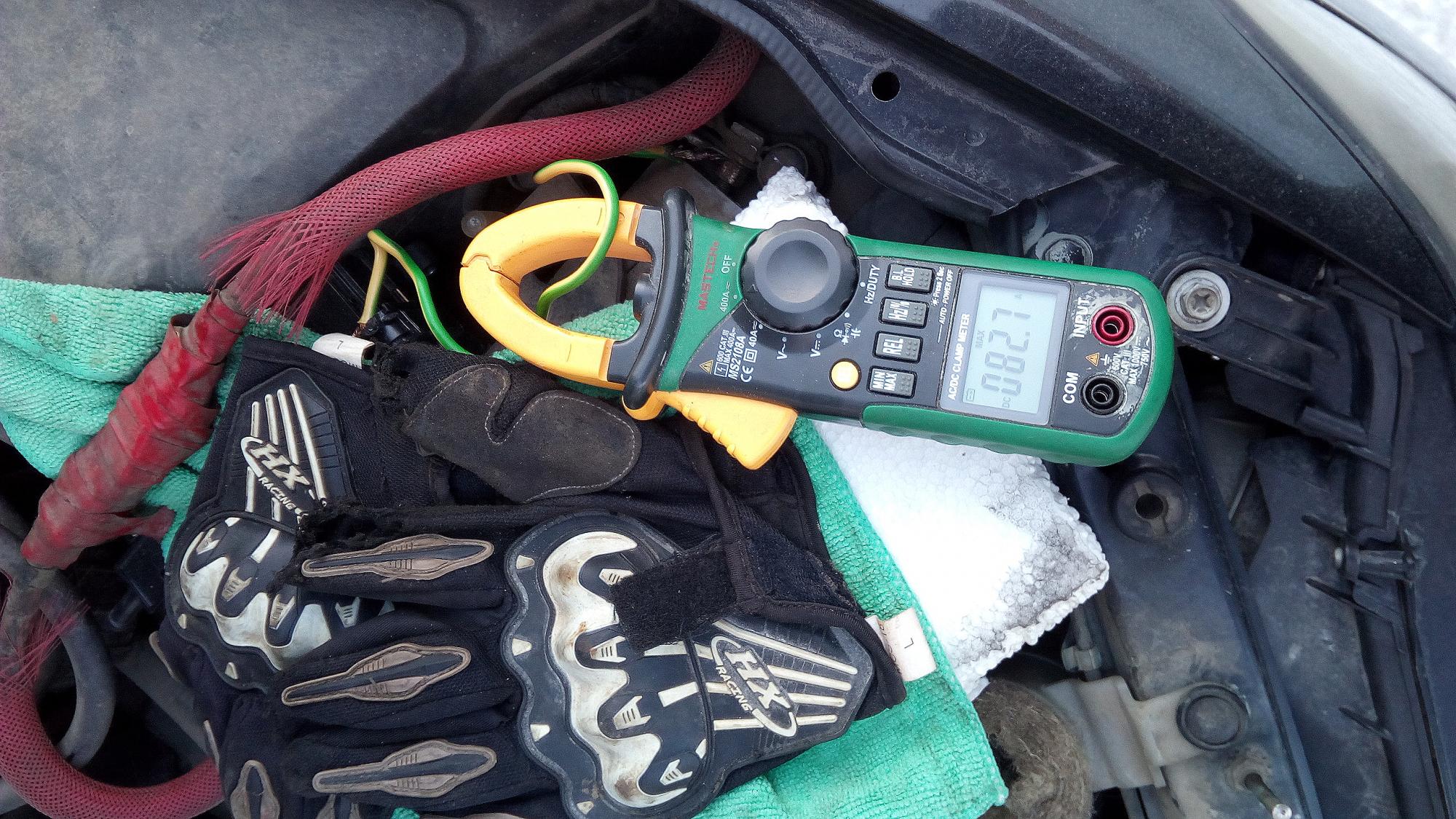

Померил ток на сборке при запуске двигателя  (титанат просажен работой вебасто, батарея 10ач отключена, сборка 2.9  подключена проводочками 6кв) ток получился 82а.  В принципе если использовать с тонкими проводами параллельно свинцу то жить должен.. Но емкости реально мало

hiker51
Цитата: Tymmmi от 15 Янв. 2018 в 05:04
Ну ток в пике на холодную подскакивал до 200 с чем то ампер:) Правда провода нафиг оплавились  :laugh:
На горячем движке решил померить пусковой ток клещами на 400А (сдуру) , печалька, - писец клещам пришёл (по току), защита по перегрузу не отработала :~-(, надо на 1000А теперича заказывать. Но по запуску - мягко, но бодро заводится. :run:
SerKornet
Цитата: hiker51 от 15 Янв. 2018 в 12:29400А (сдуру) , печалька, - писец клещам пришёл (по току), защита по перегрузу не отработала
Фигасе  :bn: А как так сгорели - все цифорки стали 8888 ? У клещей же нет прямого контакта ! Покажет 0L и всё ?
На Dustere такой ток ?!?!  %-) офигеть  /:-)
