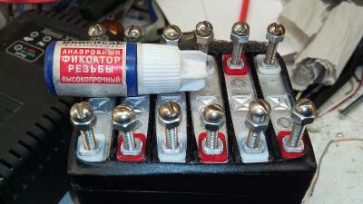

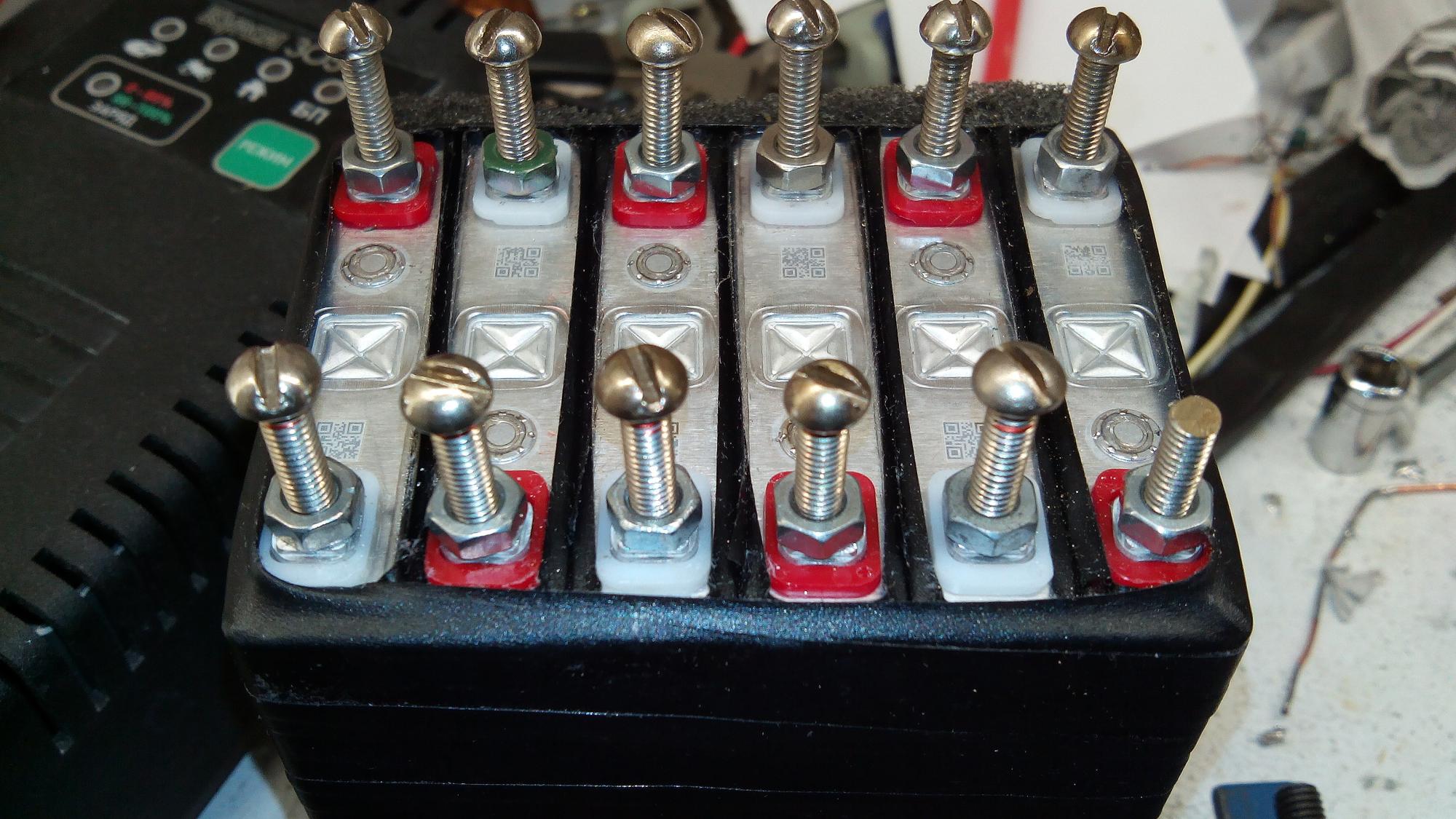

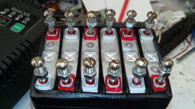

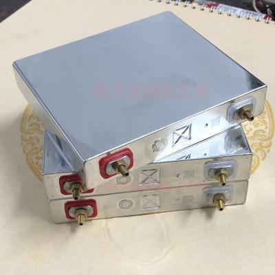

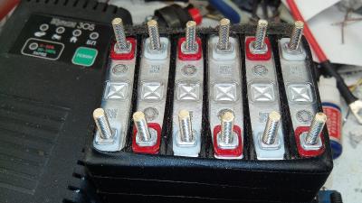

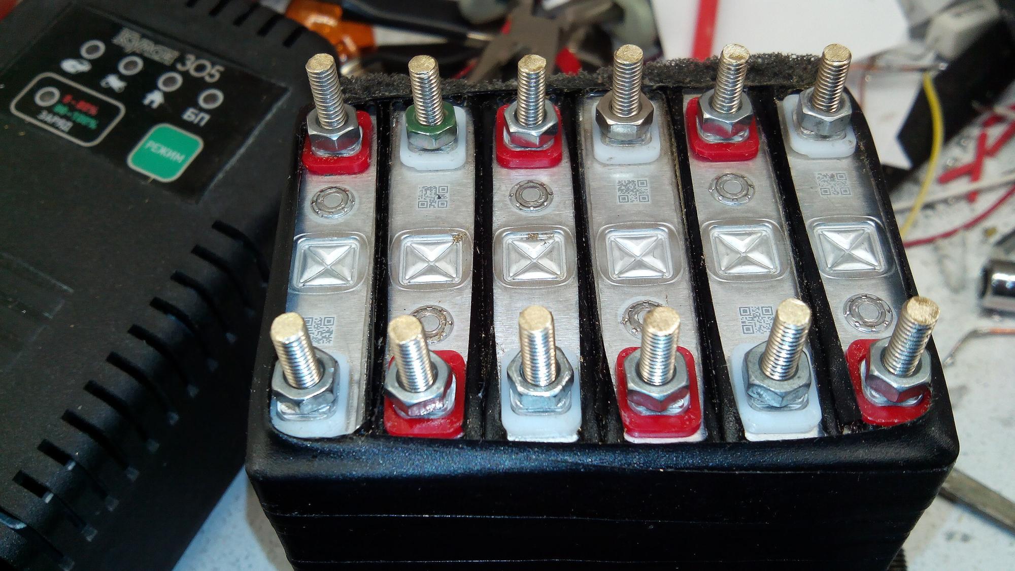

Коллеги, кто-нибудь уже приобретал элементы с медными (или бронзовыми) шпильками под гайку ?
Или может интересовался у продавцов на ТаоБао:
1. Диаметром и длиной выступа этой шпильки
2. Ответстия под него сверлились насквозь или глубиной 4мм, как под винт ?
Я вот так сделал ревизию своёй сборке на 2,9А, ушёл от ненадёжных винтов.
Год назад нарезал резьбу сам М4, 4мм глубина.
Вкручиваем винты М4х20мм с гайкой на анаэробный неразъёмный герметик.
Вот такой, для примера, и удаляем излишки.
Зажимаем гайки
Отпиливаем шляпки болгаркой, но не перегревая винты, получаем шпильку 12мм!
Убираем ненужные простые гайки
Ставим уже лужёные порезанные перемычки, например от шин автоматов на 63-80А
Собираем через шайбу, гровер и виброгайку.

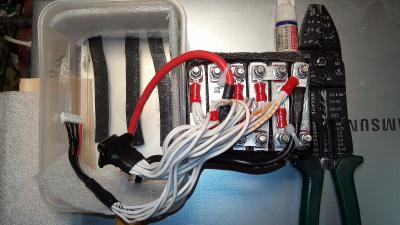

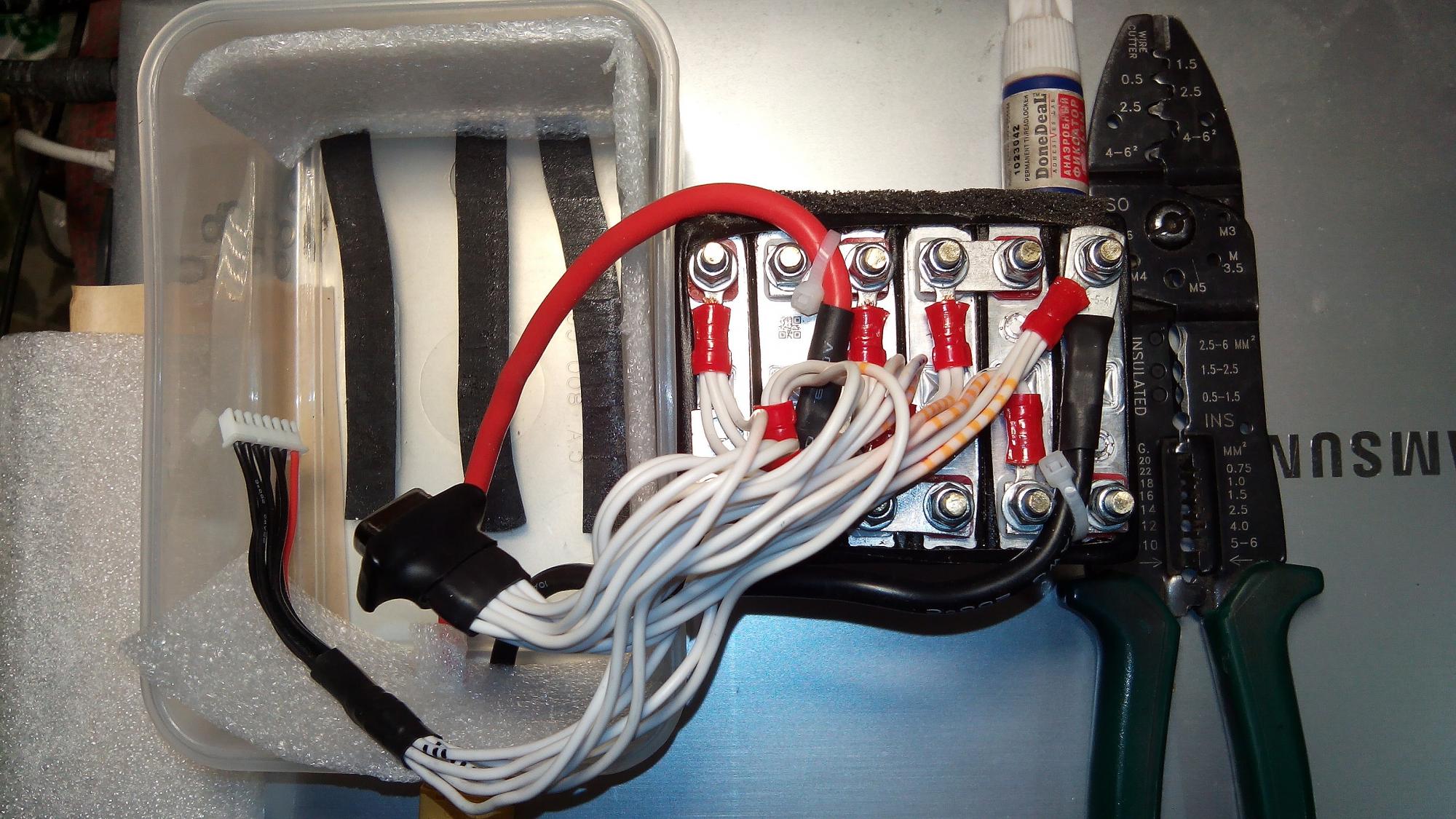

Провода балансира и целлога удобнее на кольцевые обжимные наконечники собирать.

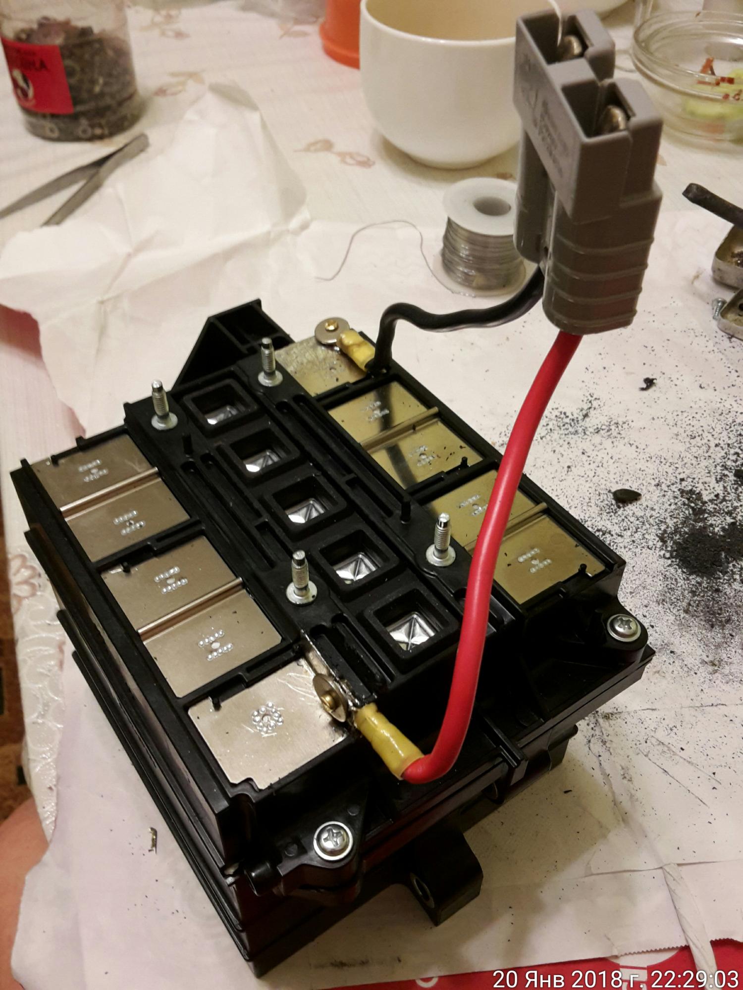

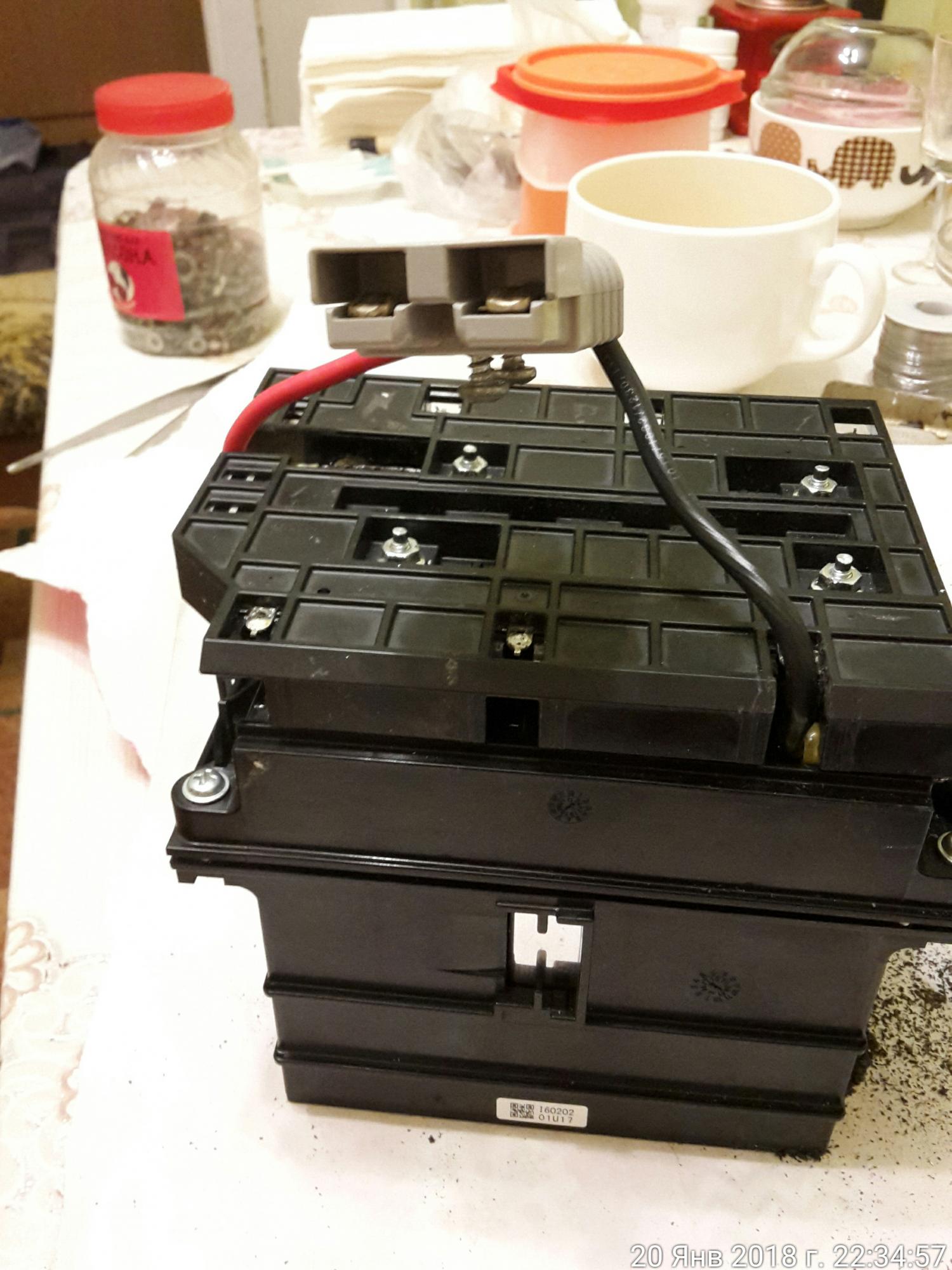

Доехала наконец моя сборка 10ач, оплатил посреднику 22.12, с 30.12 ехала из Владика, по РФ ТК Энергия. Праздники возможно затянули..
Разбега по банкам нет, от 2,489 до 2,491. Внешне без повреждений. Выводы не отломаны, аккуратно обрезаны заподлицо с корпусом.
Интересно, там на корпусе штампики стрелочные с датой (похоже), на одной пластмасске корпуса стрелки показывают 12.16, на другой 01.17, откуда ж их продаван выдергивает то...
Какой-то очень хрупкий металл пластин соединительных, крышку снимал, хотел отпаять от ламелей в крышке усики, да паяльник под рукой только 25вт, пока пытался прогреть, усик уже и отломился под ламелью, потом второй... так все усики и повыламывал напрочь от греха подальше, и от пластин тоже поотламывал, чтоб сами потом не отвалились, куда не надо..
Чем лудить пластины, каким флюсом?
Если в параллель живому свинцу использовать, кабель 3х1,5кв.мм длиной 1м  на каждый конец, т.е. 4,5 кв.мм  на каждый конец, нормально будет? Мне большой ток с ЛТО не нужен, главное, чтоб кабель выдержал.
Цель-чтоб Вебаста свинец не высасывала зимой.
Может автомат ампер на 100 поставить? Автомату пофиг AC-DC или нет?

По- порядку:
1 Лудить можно флюсом для нержавейки, ортофосфорной кислотой. Паяльником от 100вт. Но после пайки спиртом любым промыть хорошо!
2 Кабель марки КГ (резина) на 10-16 мм' по 25см под кабельные обжимные наконечники М6-М8 в параллель свинцу на клеммы. Это если + стартерный вариант. Свинцу хорошо будет.
3 Автомат нафиг не нужен.
Если цель запитать только вебасту, можно поставить диод в разрыв на 50-90А, чтоб только заряжалась сборка титаната (подбирать надо) длину проводов до места установки тогда. Но смысла не вижу в таком исполнении. Свинцу подмоги уже не будет.
Сколько стоила и итого вышла сборка, посредник какой?
leo895
В параллель конечно надо.
Короткий кабель не получится, тесно.
4,5 кв мм не выдержит или просто ток ограничит? Ток большой мне не нужен от сборки.
Посредник m7777777.com, кто-то где-то тут про него писал.
По цене:  4170р посреднику +500р ТК Энергия по РФ, итого 4670р. Цена на Тао 300ю.

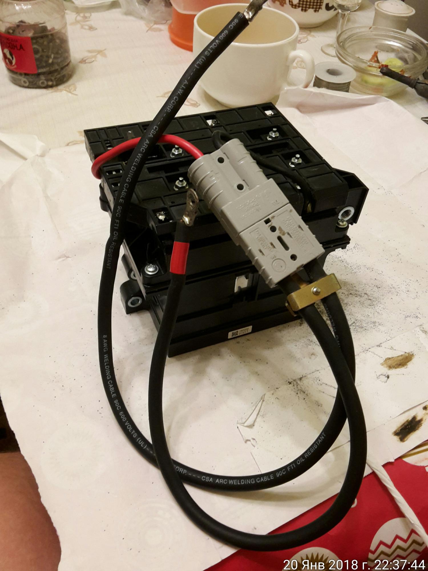

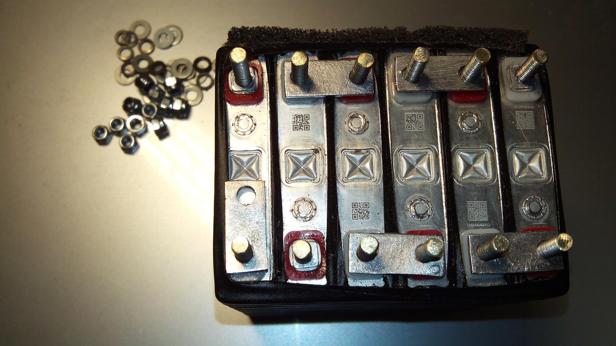

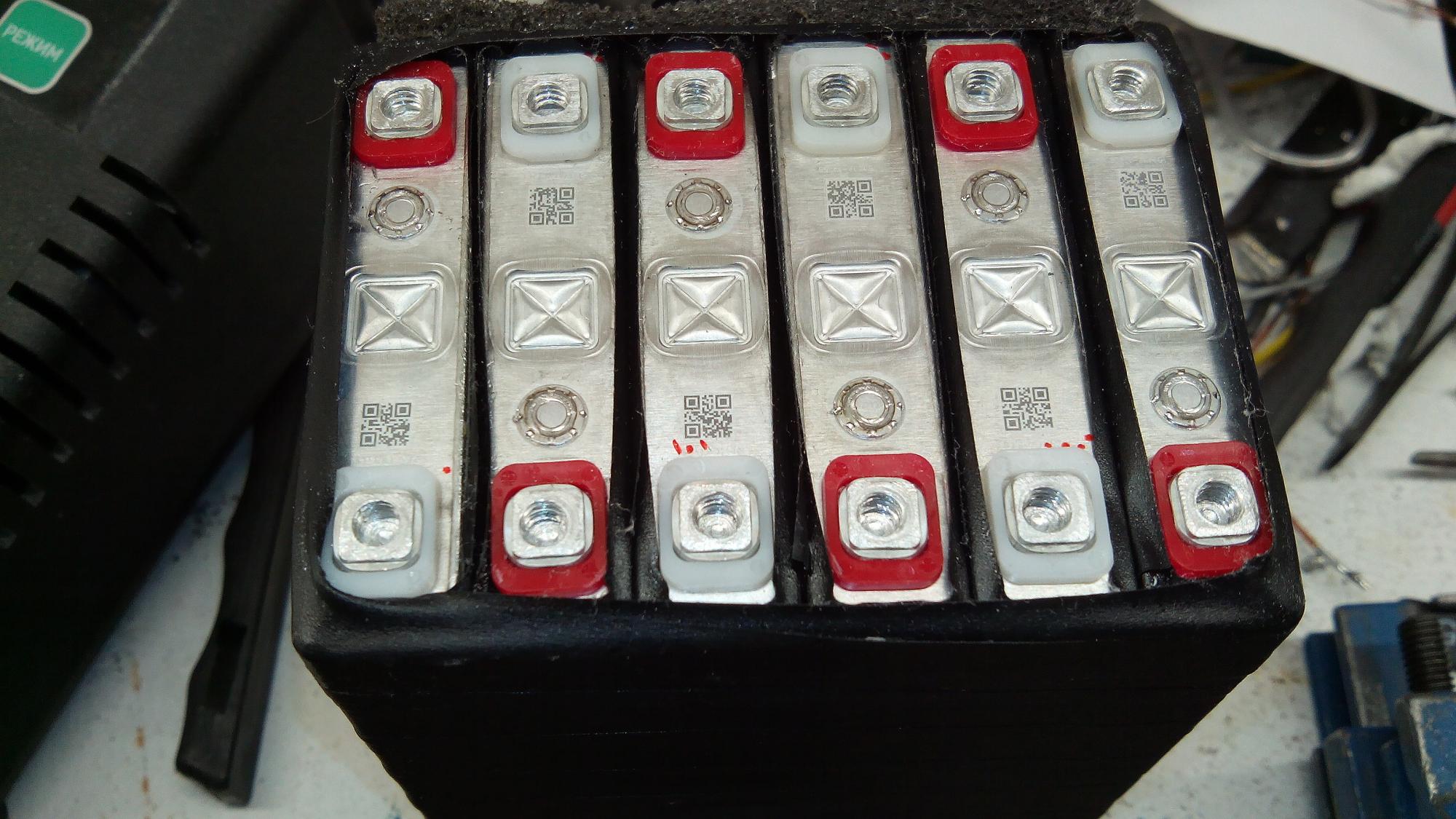

leo895
Такой огород пока получился.
Болтики для страховки, контакт на пайке.
SerKornet
Болтик - это хорошо !
Провод 16 кв ? или меньше
