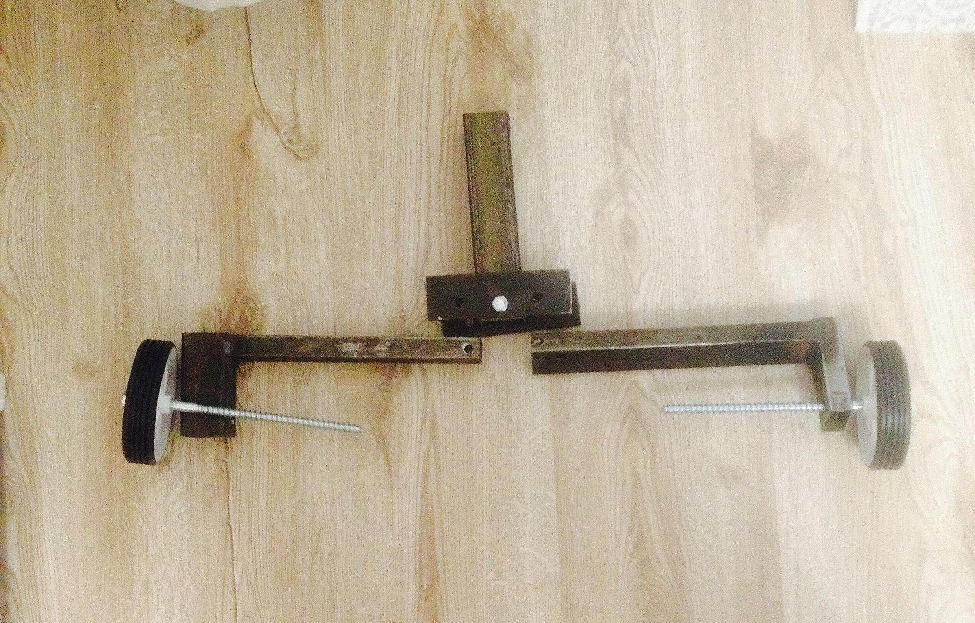

Я считаю, что 2 колеса спереди - это отличная идея :)
Думаю, что я её в ближайшее время реализую, но на самокате.
Вот мой вариант решения, не пинайте сильно :)

имхо пенсионерско-хипсторская забава.
из за страха навернутся жертвовать весом, маневренностью, управляемостью и кайфом от езды?
давно ж есть трехколёсные велосипеды, коли уж так страшно разложится,зачем так мучится?

Цитата: draco от 26 Дек. 2017 в 00:21имхо пенсионерско-хипсторская забава.
А я наоборот планирую на ней ездить по пересечёнке под 80км\ч  :laugh:
Цитата: draco от 26 Дек. 2017 в 00:21из за страха навернутся жертвовать весом, маневренностью, управляемостью и кайфом от езды?
Эта конструкция, вместе с колёсами, амортизаторами и резиной, будет весить 2.7кг, каким весом мы жертвуем? :) Как ограничивается манёвренность с углом поворота в 100 градусов? И почему-то я уверен в том, что управляемость будет заметно лучше чем на одном переднем колесе ;-)

alex_2d
Самому интересно посмотреть на реализацию и сравнить желаемое с действительным =)
Всё ж по идее логично, больше колёс, больше пятно контакта резины с асфальтом. Наличие амортизаторов, добавит постоянство сцепления на неровной дороге. Можно будет смело закладывать более крутые виражи, не боясь потерять сцепление переднего колеса, так как их два :) Если в повороте заносит заднее колесо, то выправить ситуацию не так сложно, но вот снос переднего колеса в 60% случаев у меня приводит к падению /:-)

ЦитироватьЯ думаю ставить по одному колесику слева и справа с вылетом 300-350мм каждое итого 600-700мм колея.
Колесики спереди или сзади?
Посредине, ну или чуть спереди сразу за педалями перед передним крылом.  Идея чтобы сидеть как на Swaye и обеспечивать устойчивость, наклоны и вертикальное выравнивание евела нажатием левой или правой ноги на маятниковые ролики ( пока в работе) :

Пойдет для любых скоростей и тем более для моих 25-27км/ч. Дело в том что для начала я хочу испытать вариант когда эта траверса застопорена по всей длине и качается как коромысло кратковременно касаясь дороги то правым то левым колесиком  по необходимости. При езде по нормальной дороге ноги уперты в края коромысла и ролики висят в 2-3см над дорогой.
Про шипы вы сами ответили - если повезет, мне в прошлом году не повезло и я больше не хочу пологаться на случай :) . У меня в любую поездку надо минимум 4км проехать по оживленной трассе и когда тебя в притирку обгоняет 20-ти метровая фура и тебя к ней прижимает то возможность оттолкнуться левой ногой и увести евел правее не помешает :)
