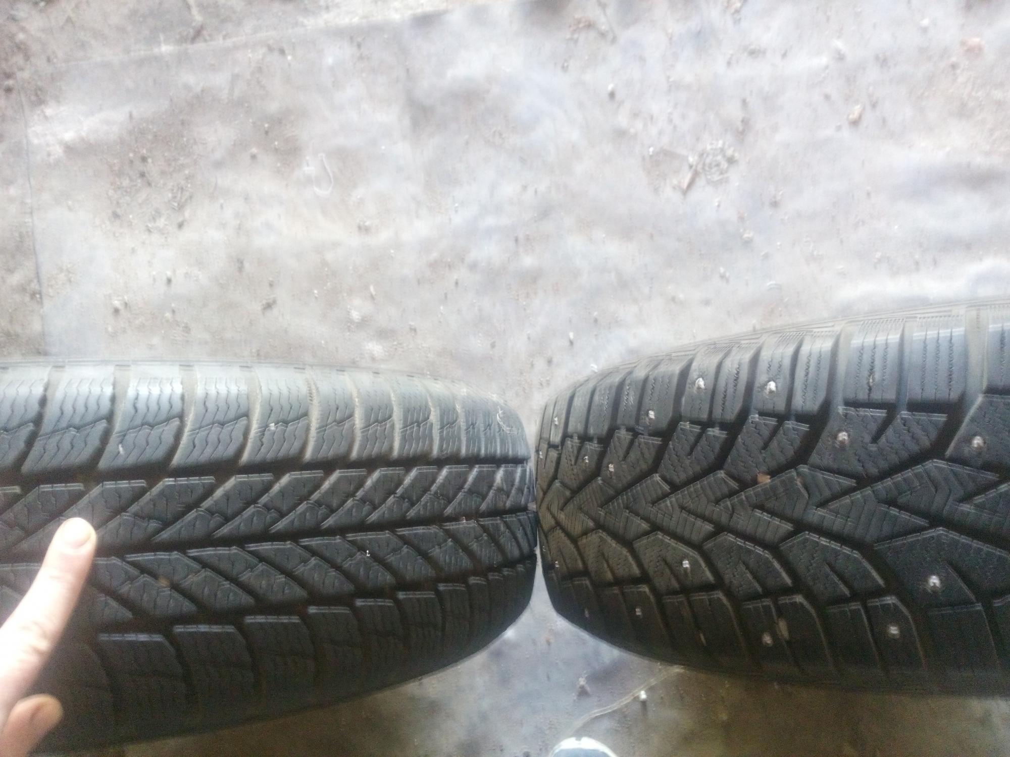

krym2016
Цитата: tmkt от 28 Нояб. 2017 в 01:16
у лыжни??? ты хотел сказать у ЛЫЖИ?  )))
Наверное.
Если лыжня это укатаный снег(у нас снег в основном в горах,поэтому с терминами не знаком)
Имхо .Широкая шиповка должна нормально ехать.
у авто шин,у шиповки подошва шире чем у липучки
Обе покрышки гиславед в одном размере.
Липучка павда прошла больше 20 т.км.
Но и тут даже видно,что шиповка не такая острая
