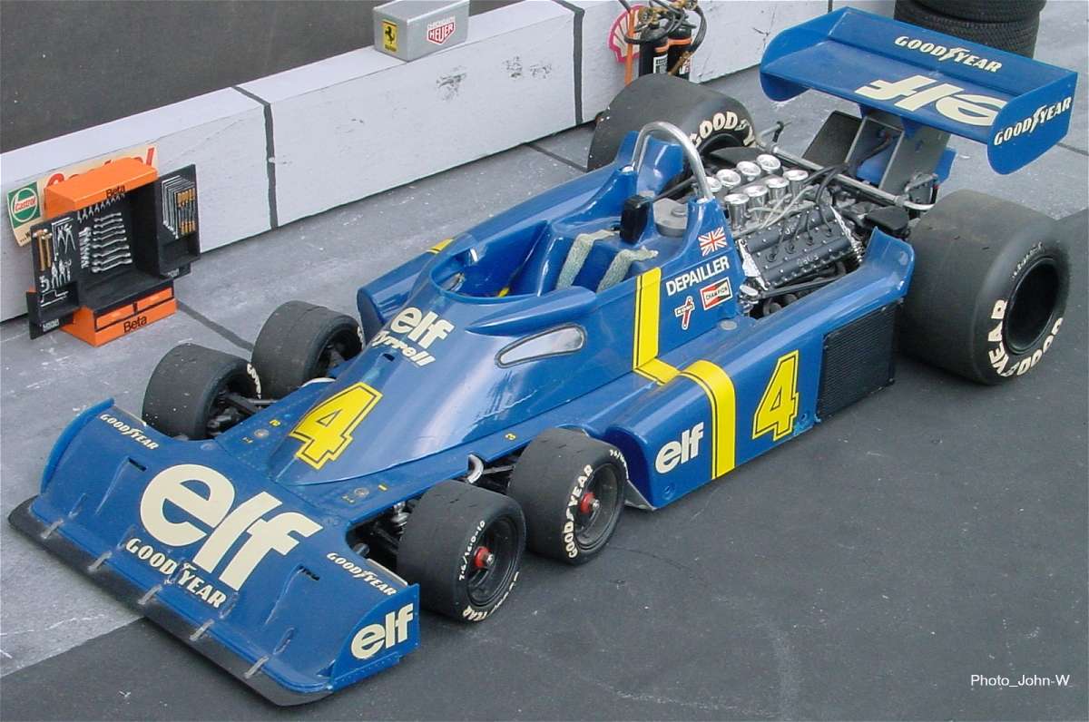

ferum
[user]SuP_[/user], А как это выглядит в скоростном повороте? Ведь это не положить нормально, значит надо как на квадре сильно смещаться, и гасить скорость. Ну и какой смысл в держаке тогда?
Больше, не всегда лучше. Вот такой был в формуле1 болид, тоже за держак переживали, но не прижилось  :laugh:
