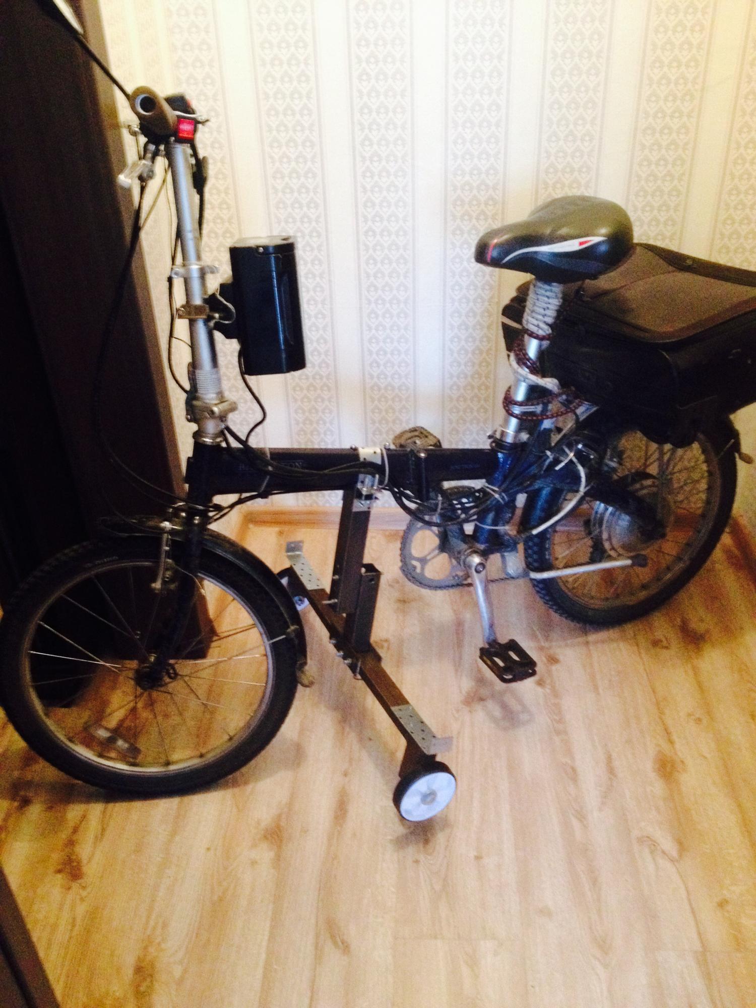

Сегодня закончил установку колес - всё получилось как хотел осталось только испытать :) :
Теперь надо привыкать к костылям. Это не осуждающая оценка :), это правда жизни. Колёса не подпружинены? Поворачивать будет сложно, но ещё непривычнее будет поддержание равновесия - на 2х колёсе это основная функция седока, а тут будет всё по другому. ПРобуйте, расскажете. :).

Дождался темноты и попробовал  :-)  Прокатил евел с поднятыми роликами от подъезда до школьного стадиона вручную по блестящим тропинкам, бугристым дорожкам и укатанным дорогам метров 300 - желания даже попытаться чуть чуть проехать не было никакого.  Пришел на стадион, а там две кольцевых  дорожки утоптанных бабками с лыжными палками - одна поширше видимо парами, другая жолобообразная одиночками. Опустил ролики и поехал по широкой, ноги расставлены и уверенно  уперты в края коромысла,  колесики то левое то правое цепляет края жолоба и неровности, еду без проблем, ну думаю может дорожки не скользкие....начал тормозить по ходу то передним то задним колесом ...ОПА начало кидать градусов на 15-20 то влево то вправо, но ничего еду, понравилось. Взял разогнался километров до 20 и зажал тормоз перед поворотом  - начало медленно разворачивать поперек дороги, а я держусь, но тут перелетаю боком через правый ролик и велосипед заваливается на меня. Понял что нельзя доводить до поперечного разворота ...максимум 30-35 градусов. Минут через 20 вообще обнаглел опробовал все спуски и подъемчики и на скорости и медленно. Понял что на разворотах не надо давить на ролики - они мешают развороту, а надо стараться разворачиваться естественно как на двух колесах, а роликами просто чуть удерживать равновесие. Подъехал к дому там опробовал скользкие горки, спуск естественно на минимальной скорости, мотает, но ноги уперты и не дают заваливаться. За 50м до подъезда слез, перевел ролики в верхнее положение, хотел было доехать на 2-х колесах, но тут же отогнал эту мысль - реально, даже представить невозможно как можно ехать по такой блестящей дороге без роликов, а с ними чувствуешь себя уверенно - падение маловероятно .... и даже если случается то это уже не падение, а заваливание поперек на погашенной скорости когда ролик что-то цепляет или проламывает скользкий наст.
В общем едея вполне работоспособная, но нужны доработки  :-) . Во-первых нужно надежное крепление центральной стойки к раме - эта разболталась уже через 10 минут, подтянул, но опять через 15 мин все болталось но ехало. Во- вторых  ролики очень шумные что по насту что по льду - как пластмасса по асфальту, надо что-то резиновое может даже надувное. Ну и в третьих шарниры нужны понадежнее, пока всё нормально, но это ненадолго.
К концу месяца наметил покупку гаража, если всё нормально то буду доводить в нем :)
В общем пока самый главный недостаток это шум цепляющих дорогу роликов - если на резиновом ходу то уже и от подъезда можно будет отъезжать как в кресле  :)

я сначала не до конца понял конструкцию,ролик без упора ногой вверх подымается?
То есть можно поворот закладывать если ноги на педалях?
Vik3
Там три шарнира - один центральный для качания центрального короткого коромысла и опускания роликов на дорогу поочередно то левый то правый, и два боковых для свободного поднятия роликов вверх при наезде на неровности.  При езде по ровной дороге оба ролика не касаются дороги ( 2см над дорогой) даже при упертых в них ногах или убранных ногах на педали.  Поворотам ничто не мешает.

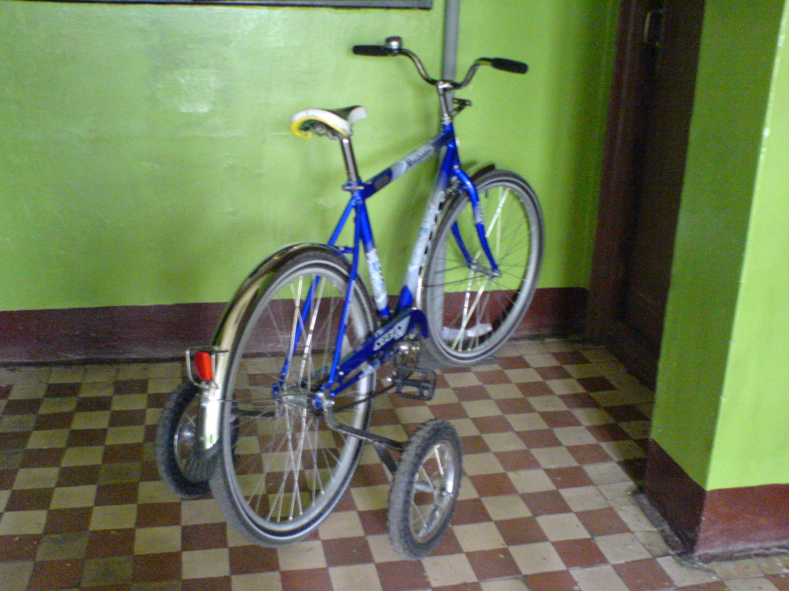

Глядя на ваше творчество мне вспоминается давняя история. Начинал я когда то вот с такого аппарата
Это было примерно в 2007-2008г. Из воспоминаний помниться 3 смешных эпизода  :-) 1. это когда я на нем зацепился боковым колесом за заборчик, 2. когда при повороте я чего то не расчитал и перевернулся прям в лужу, 3. посредине лужи потом я забуксовал заднее колесо попало в яму, а вел встал на боковых.
Позже когда тот аппарат сломался и я всетаки купил нормальный трайк это казалось небом и землей в покатушках.

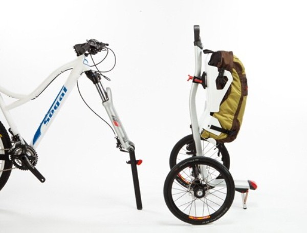

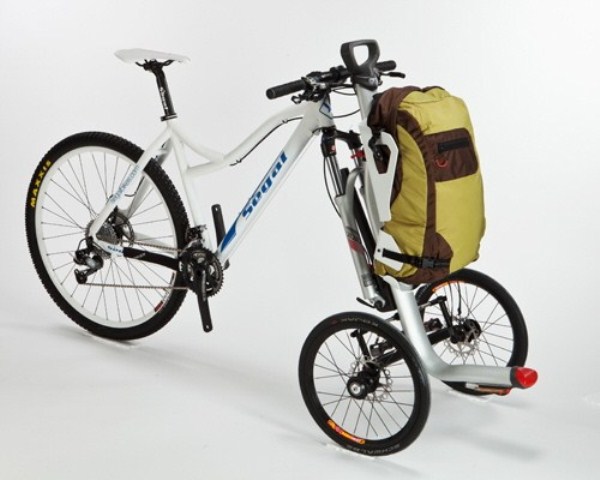

ferum
Была такая тема, велосипед для серферов. Рама с двумя рулевыми стаканами. Можно погуглить.
А еще вот такой вариант, попроще. На кикстартере был проект. Тележка+велик.

В действительности это ваш первый вариант и даже трайк это небо и земля по сравнению с моим :)
Я тоже начинал с третьего колеса жестко закрепленного справа (есть фото где-то здесь на форуме) и понял что такое трайк на бугристой неровной дороге или даже при небольшом боковом наклоне асфальта - замучаешься изгибаться на нем чтобы удержать равновесие и не перевернуться .
Ваш первый вариант должен был поломаться в первый же день  и в луже он бы вряд ли встал на боковые колеса поскольку они бы прогнулись на хлипких кронштейнах усиленных не там где надо. Похоже вам частенько их приходилось разгибать вниз пока они не отломались :) .
Трайк же это для западных городов и больших заводов, но не для бабушек на дачах с их колеями и неровностями :) .
fondrosel
Да крепления колес я потом усиливал и наваривал, но все равно настоящий трайк рулит, который у меня щас и я его не на что не променяю
