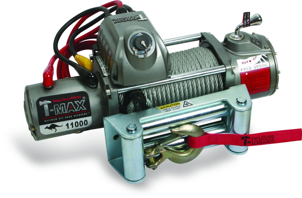

интересную штуку увидел в Вашей конструкции. Это просто что-то подходящее подвернулось под руку, или такое где-то применяется?
Morr_A
[user]rx3avs[/user], нечто подобное надевалось на свечу на древних мопедах.
rx3avs
тут явно это толще, чем изолятор на свечке....
ingener
чем-то напоминает наконечник силового контакта стартера....

rx3avs
Понял  :-)
Буду искать какой-нибудь электрический ввод.
Klavish83
Цитата: rx3avs от 29 Май 2018 в 00:16Буду искать
В яндексе: Наконечник провода t-max
rx3avs
Благодарствую! Беру на заметку.

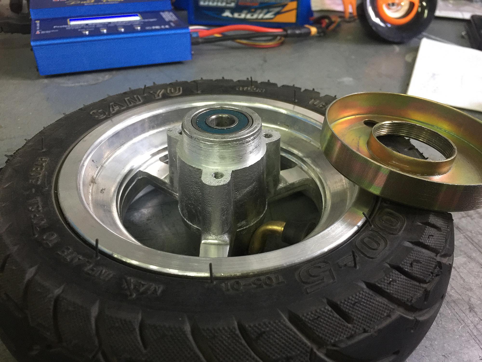

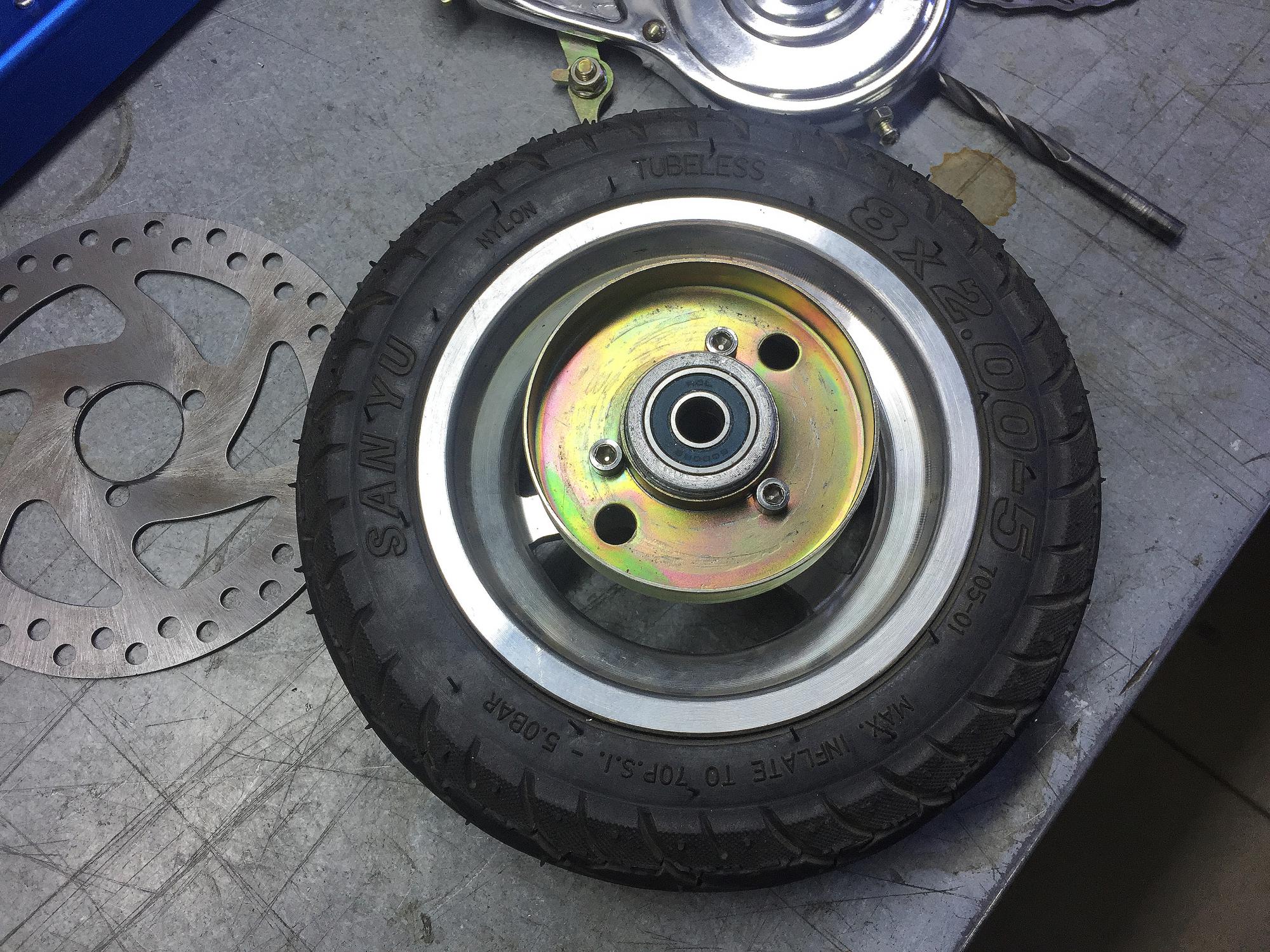

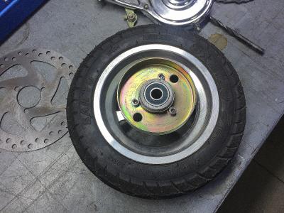

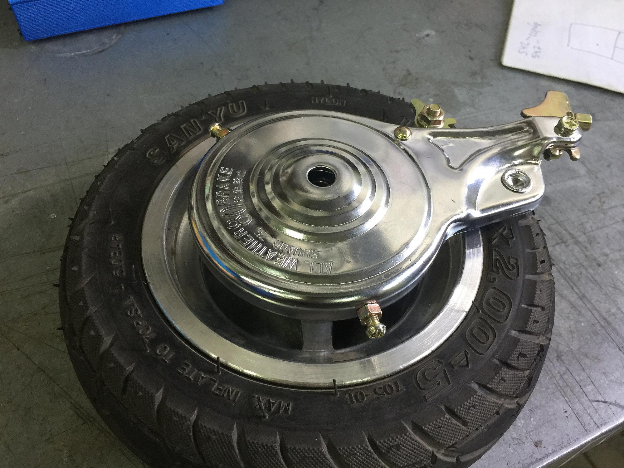

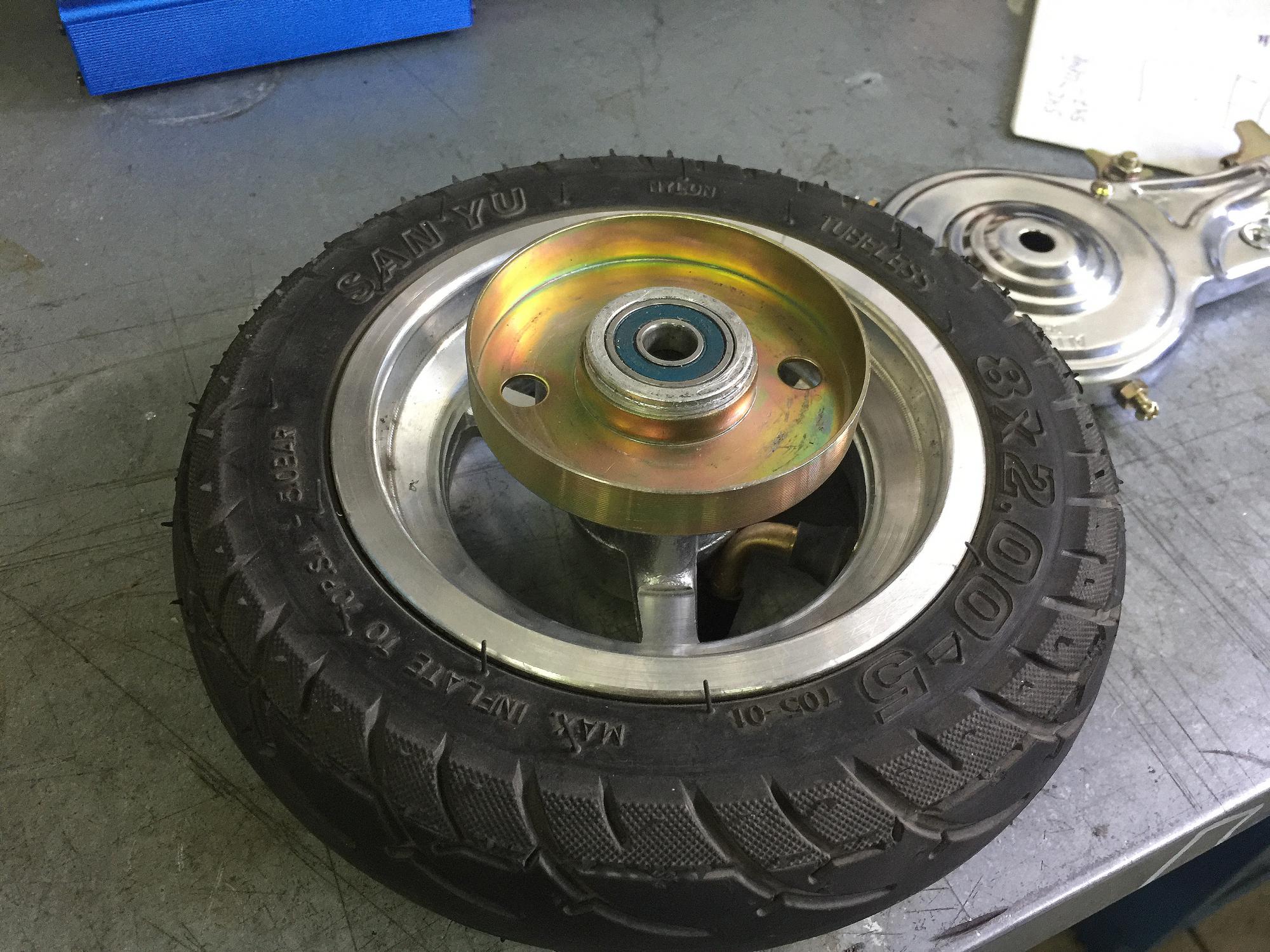

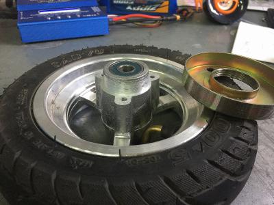

Ленточный тормоз
_Os
Анахронизм эти ленточные тормоза ))). Неужели лучше дисков тормозят? Как на практике?
Хотя наверное не свистят, а Ниндзя должен быть бесшумным )))
inwin
как работает. для тех кто не знает.
https://m.youtube.com/watch?v=mQMZo1LSKLE
Klavish83
[user]_Os[/user], [user]inwin[/user], мне они и нужны именно такие, я через руль уже летал, а этот ленточный будет работать вместе с задним, то что доктор прописал. Я и сейчас уже вторую неделю не плохо задом торможу

Диски хороши, пока сухие. Но если дождь-лужи-песок  - все, караул, скрежет и износ колодок. На велах диски хотя бы высоко от земли, меньше песок липнет.
Интересно, как в этом плане ленточные будут.

inwin
[user]Klavish83[/user],
так а задом как тормозите? у вас же нет рекуперации.
сделали ленточный тормоз? какое ваше мнение о нем по сравнению с барабанным и дисковым?
разобрались с холлами в моторе что бы не трещало?
Klavish83
[user]inwin[/user], контроллер у меня с тормозом, я про это уже писал, и причём несколько раз  :exactly: не знаю как он тормозит, но он тормозит... выше скорость, сильнее тормозит
Ленточный я ещё не поставил, думаю что с вилкой делать. Если оставить штатную вилку и поставить тормоз, то я боюсь там в считанные недели люфты с палец появятся. Если приладить туда жёсткую без пружины, то следующий с кем я попрощаюсь будет гусак, он ослаблен и без переднего подвеса не проживёт.
С холлами разобрался, они не нужны  ;-D нашёл два способа подключения где колесо крутится и едит, но .... на одном подключение 15а потребление, а на втором 22а . И всё как-то вяленько, без холлов он лучше едет.  По приведённой схеме выше в постах, выяснил что они в 120' стоят.

Цитата: ingener от 02 Июнь 2018 в 05:14Диски хороши, пока сухие. Но если дождь-лужи-песок  - все, караул, скрежет и износ колодок. На велах диски хотя бы высоко от земли, меньше песок липнет.
да мне кажется не так все страшно. дисковые хорошо тормозят. ну их эти ленточные и подобные. специально ставил гидру с диском.
