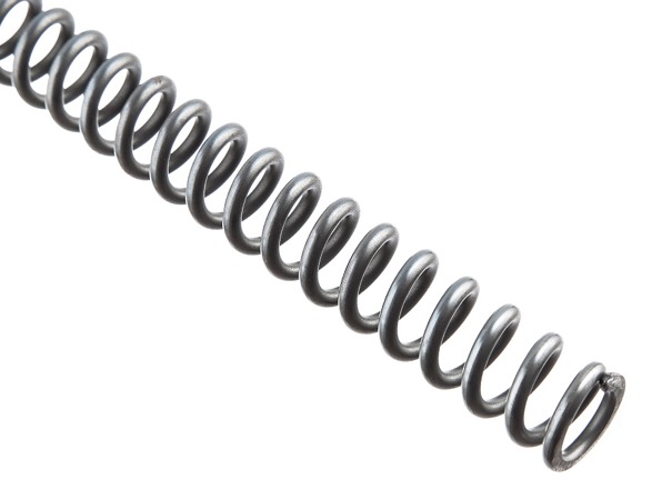

можете выложить этикетку с нейлоновыми стяжками для амортизатора?
Вилку, я уже всё закончил, больше туда не полезу, если только чашки с подшипниками поменять. Очень мне не нравилась штатная пружина, слишком мягкая, а так как у меня сначала тормозит жопа, а потом перед идут кивки каждому встречному))) если отключить задний тормоз и тормозить только передом- кивков нет! Но так очень быстро ушатается передний гусак, да и вся рулевая. Начал искать  замену этой чёртовой пружине, и на шёл, это усиленная пружина от пневматической винтовки Хатсан 125, она у меня как раз валялась после замены на газовую. Из неё штуки четыре можно нарезать, а кончик реза быстро нагреть газом и подогнуть
Витки у неё толще и шаг больше. Под мой вес 85, то что надо
inwin
Klavish83
Итоги  :pardon: за один месяц и 5 дней. Пробег примерно-250-300км. Сегодня шатаю вилку, и опа... появился люфтик, маленький, но он есть. С пружиной всё окей.

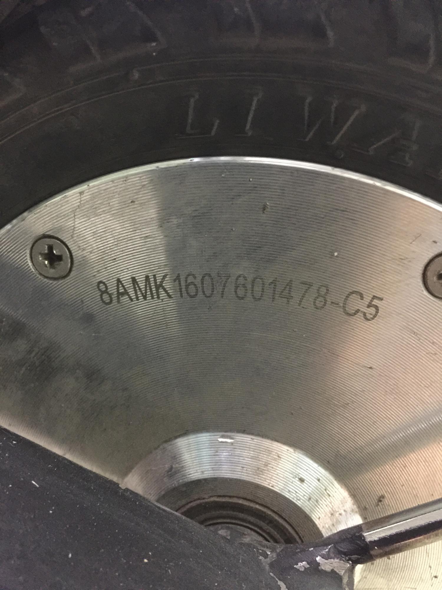

#446
[user]Сергей072[/user], ну, да. Очень похоже, вот моё
Откройте, посмотрите сколько жил намотка , если 6-8, то оно реально мощное, но тихоходное, его либо в обод большего диаметра заспицевать либо переподключить в звезду, как у меня, 37км/ч пойдёт на этой шине если питать его от батареи 36в
