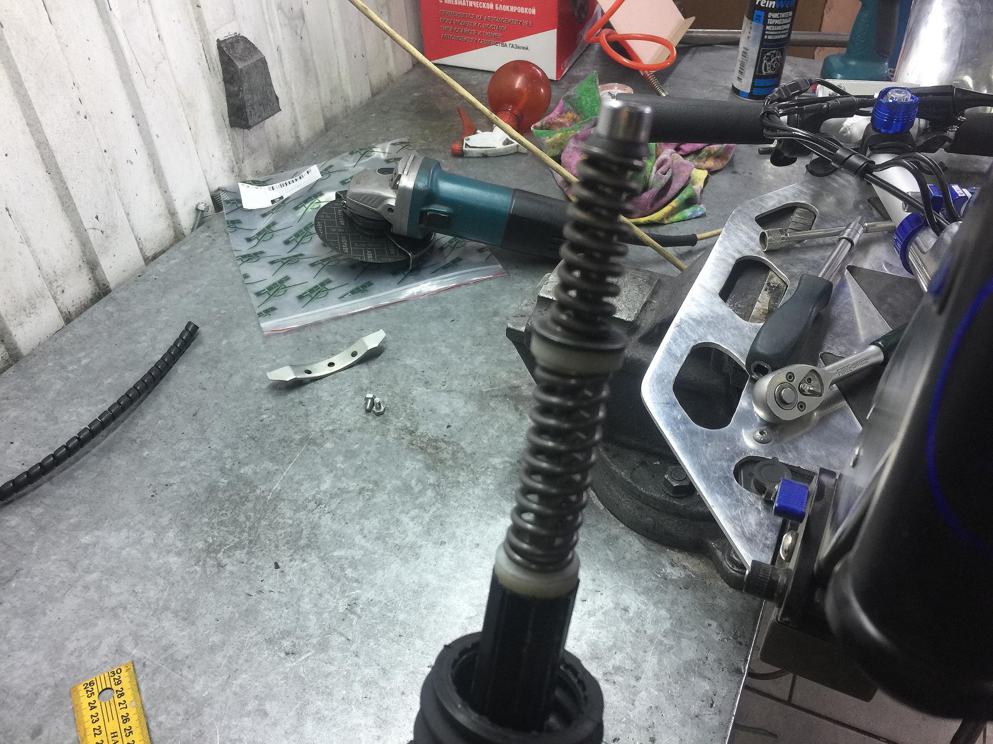

Сегодня ещё раз залез в стакан амортизатор  :pardon: чтобы сделать вот так
Отскок теперь мягкий, никаких ударов по шляпке болта
Верхнюю пружину на отскок поставил пока какая была в наличии, она короткая и жёсткая, а нужно всё на оборот

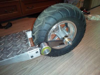

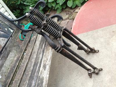

ingener
торсионная подвеска с разделенным шарниром, для больших колес.
Explore Brabus HD 8"
Full custom offroad 14,5"
Klavish83
[user]ingener[/user], ну, и как? Рычаги не слишком длинные, колёсико то не маленькое?! А как внутреннюю втулку крепили?
ingener
[user]Klavish83[/user],  опытным путем подобран рычаг качения около 100мм для данного сайлент-блока при  весе 85-90 кг. самое то. И от размеров колеса не зависит же, а только от нагрузки (колесо вне нагрузки).
На маленьком самокате такие же по длине рычаги.

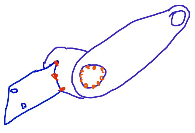

крепятся сваркой, жестко (для болтов нет места - колесо толстое, пришлось бы раздвигать и появились бы торчащие в стороны рачаги с гайками - ногой цепляться за них). Поэтому сварка.
Качающийся рычаг приварен к внутренней втулке прихватками по кругу (в нем отверстие),  неподвижный рычаг к внешней втулке.

А как силикон нагрев переносит? Есть у кого нибудь опыт длительной эксплуатации "сваренного" сайлентблока?
MoRoman
Цитата: Инженер механик от 03 Июль 2018 в 09:58А как силикон нагрев переносит? Есть у кого нибудь опыт длительной эксплуатации "сваренного" сайлентблока?
а при чем тут силикон? может вы про полиуретан?
Инженер механик
Конечно полиуретан  :-). Что то меня переклинило
ingener
Конечно, обычную сварку PU не перенесет. Поэтому очень короткие прихватки и сразу же охлаждение мокрой тряпкой или полив водой. И только после полного охлаждения - новая прихватка.  Хлопотно, но иначе никак.

Klavish83
Можно попробовать блок поместить сразу в ёмкость с водой, с торчащей из воды частью под сварку.

Цитата: ingener от 02 Июль 2018 в 19:52торсионная подвеска с разделенным шарниром, для больших колес.
А не было таких мыслей взять два сайлентблока и поставить подлиннее рычаг? Тогда сайлентблоки будут спереди колеса а не сбоку.  Хотя весу наверное добавит прилично)  Да и жестко наверное будет..  Или как вариант взять не от уаза а от чего нибудь другого.

ingener
Да, именно по причине веса и не стал так делать. Хотя конструктивно это было бы проще.
на приваренном шарнире езжу с декабря прошлого года, каждый  рабочий день по 12 км.

передний амортизатор на втулке из стяжек отлично и мягко работает. пробег 200 км. я его во все стороны шатал, люфта в переднем амортизаторе нет.
мягко работает уазовский сайлент блок. с широким колесом от гироскутера кивано, люки вообще не чувствуются. мало я конечно проехал, но уловить смысл получилось.

подумайте не над пружиной, а о полиуретановый шабах на отскок.
