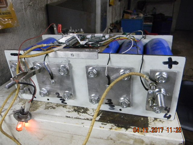

вобщем собрал сборку 6S2P из синих фугасов.

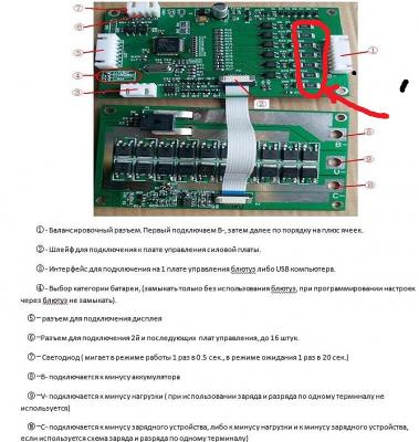

BMS применил такую
http://solar-cells.nnovo.ru/katalog/154-BMS_3i112s_s_blyutuz.html
на фото обвёл кружком резисторы,на них стоит небольшой радиатор
так вот при зарядке максимальным током,банки сильно разбегаются,из -за большой разницы потенциалов резисторы жутко греются.
пришлось снизить ток балансировки в проге до минимума.
короче,понял я ,что мне нужен мощьный активный балансир,ампер на 10.
что применить,господа ?

VladNSK
#8
Цитата: gonzickus от 03 Дек. 2017 в 06:32
так в том и дело,что мне нужно быстро заряжать.и быстро разряжать токами 150-180 а.
слабый балансир не успеет выровнять
1. Какой период заряд-разряд?
2. Какой номинал резисторов, обведённых красной линией?
3. Я делаю пассивный балансир. Энергия при выравнивании уходит в тепло.
Активный пробовал делать, но и активный, даже на ровных банках, потребляет энергию.
Например, ЭЛНИ6-3, потребляет около 30мА. Для нормальных банок, разброс токов саморазряда
гораздо менее такой величины. Поэтому пассивный балансир будет потреблять меньше активного. А если учесть, что цена упомянутого балансира около 12 т.р., то возникает вариант за такие деньги  приобрести дополнительно 12 банок и подобрать в батарею элементы с близкими характеристиками.
4. Не уверен, что во время протекания больших токов заряда-разряда будет полезно балансировать большими токами.
Ведь балансировка ведётся по напряжениям на элементах, а в состав этого напряжения
входит слагаемым (ток умножить на внутреннее сопротивление).
Поэтому, при разных внутренних сопротивлениях банок, возникнет ошибка в балансе ячеек по накопленному заряду, которая проявится сразу после выключения тока. Чем больше ток балансировки, тем больше эта ошибка.

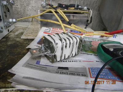

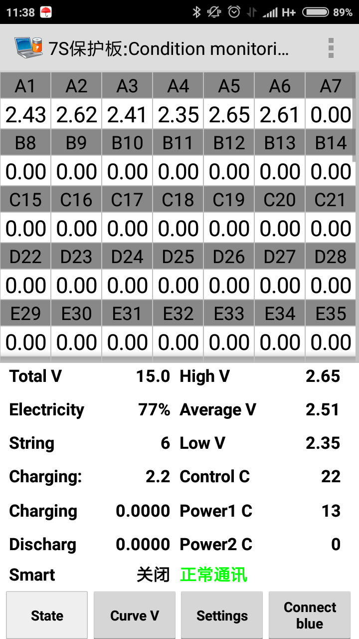

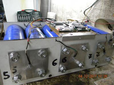

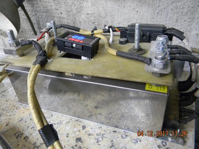

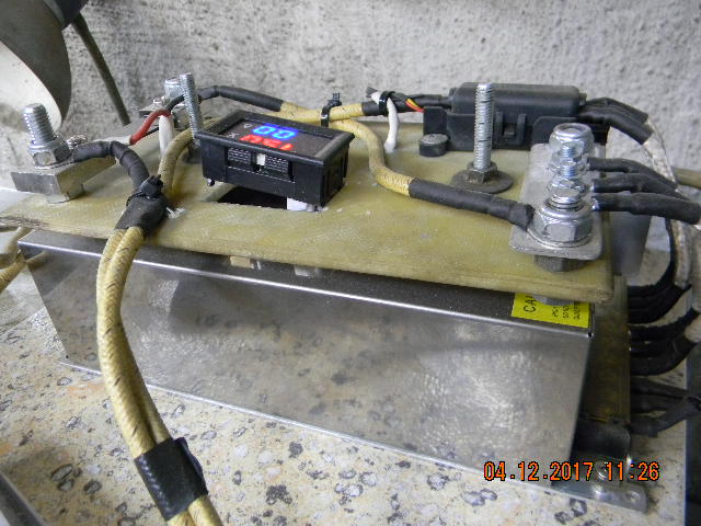

вот моя сборка 6S2P с BMS
а также зарядка 15в стабилизированная,балластник из нихрома-для ограничения тока и скриншот из программы.
Добавлено 04 Дек. 2017 в 18:27
у меня вопросы те-же.
какой активный балансир применить.
подбирать банки-не вариант.
после ручной балансировки банки начали разбегаться хаотично.
те,которые отставали,вырвались вперёд
